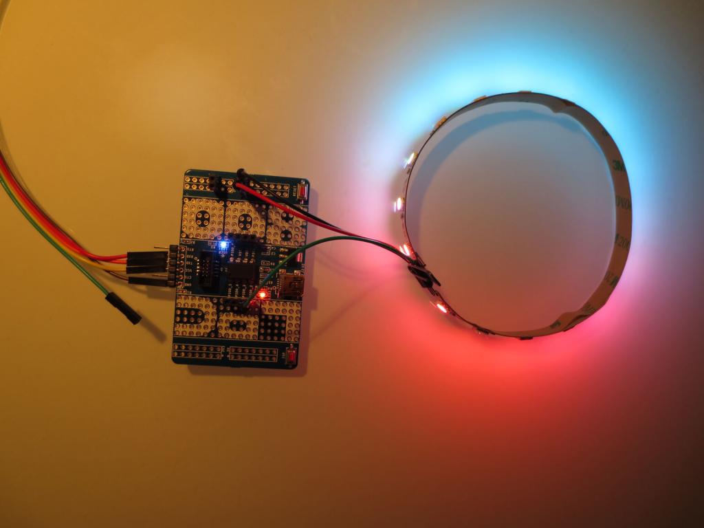

Da ich bisher hier noch keinen Beitrag geschrieben hatte, möchte ich
noch einmal auf meine light-weight WS2812 Library hinweisen. Die Library
nutzt Zyklengenaues CPU-Timing ("bitbanging"), um WS2812
RGB-Leuchtdioden anzusteuern.
Der Code wird durch bedingte compilierung automatisch für die gewünschte
Taktgeschwindigkeit der CPU ausgelegt. Für AVR gibt es implementierungen
ab 4 Mhz, für ARM ab 8 Mhz.
Der Code kann auf Github heruntergeladen werden:
https://github.com/cpldcpu/light_ws2812
Die Implementierung über Bitbanging hat auf AVR gegenüber Ansätzen mit
SPI und PWM den Vorteil, dass sie weniger Ressourcen benötigen und
kleiner sind. Die CPU-Belastung ist identisch.
This is a small Ansi-C library to control WS2811/WS2812 based RGB Leds and strings. Only the 800kHz high-speed mode is supported. This library uses a bit-banging approach with cycle optimized assembler innerloops. Some advantages of this approach compared to existing solutions are:
    *Compatible to all AVR MCUs since it does not rely on special periphery.
    *Low hardware footprint: Does not rely on any timer or the USI
    *Much smaller program code: Size optimized assembler without unrolled loops (<50 bytes in most cases)
    *No initialization required
    *Carefully optimized to use instructions which are available on all AVR cores and have the same instruction timing across all devices.
    *Supports standard AVR, reduced core AVR (Attiny 4/5/9/10/20/40) and XMEGA (untested) without special case handling.
    *New:Supports Cortex ARM cores.
    *Arduino or C++ not required
    *Clock speeds down to 4Mhz supported.
