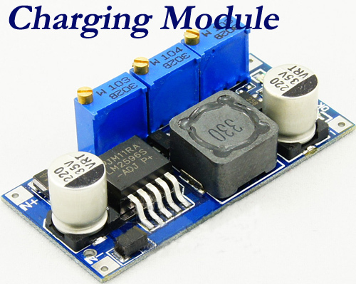

hallo
hat jemand erfahrungen mit diesen bei ebay angebotenen modulen ?
http://www.ebay.de/itm/230985092637
lt. beschreibung sollen die ja zum laden von LiPo(LiFePo), NICD, NIMH
geeignet sein. ich suche aktuell eine (preiswerte) möglichkeit eine 24V
Bleigel Batterie zu laden
( Beitrag "Bleigel-Akkulader aus Elektor auf 24 Volt umstellen ?" )

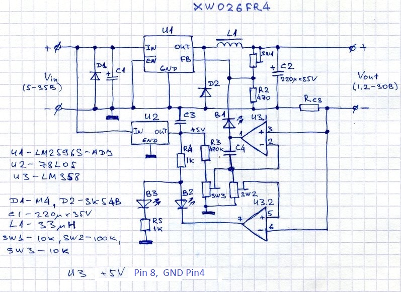

finde zu diesen Modulen leider keine beschreibung/schaltplan im netz !?
Gruss
Step-Down Constant Current, Constant Voltage Module (CC CV) Charging
Module
( DC-DC Step-down Adjustable CC/CV Power Supply Module )
High-power LED constant current drive
Lithium battery charger (including ferroelectric)
4V, 6V, 12V, 14V, 24V battery charger
Nickel cadmium, nickel metal hydride battery pack charger
Solar panels and wind turbines
Battery use:
1. Make sure of the voltage and current of the battery you need to
charge.
2. Adjust the constant voltage potentiometer to make the output voltage
same to the charge voltage
3. Use the multimeter in 10A current scale to measure output
short-circuit current,and adjust the current potentiometer to make sure
the output current to the expected charging current value.
4. Charge transfer lamp current default value is 0.1 times of the
charging current(constant current value), For lamp current adjustment,
please turn potentiometer adjustment;
5. Connected to the battery, try charging.
Dann nimm das Datenblatt vom L200. Der passt dafür schon ganz gut.

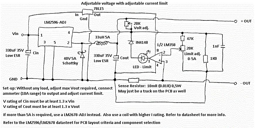

Du kannst die Ausgangsspannung einstellen und den Ladestrom
begrenzen...dann ist noch ein poti das ist eigentlich nur für die 3te
LED (rot) und die geht aus, wenn der Ladestrom unter deinem
minimal-ladestrom liegt.
Wenn du dort (25mA ist der niedrigste wert) einstellst und der akku ist
voll dann wird mit weniger als 25mA geladen und dann brennt nur noch die
eine blaue betriebs-LED.
Ich lade 3x 1,2V akkus...24V sind für mich schon Hochspannung:-)

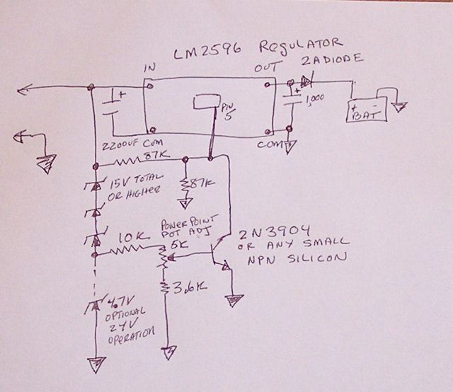

> möglichkeit eine 24V Bleigel Batterie zu laden
Also dem IC fehlt für 24V der Cff laut Datenblatt,
und der LM2596 mag es nicht wenn man Ausgang eine
Spannung anliegt obwohl am Eingang nichts kommt,
zudem ist die Spannungsstabilität des LM2596 nicht
so gut, daß man damit LiIOn ohne Schutzschaltung
laden könnte (und der Hersteller weist nicht auf
die benötigte Schutzschaltung hin) aber zum Laden
von Bleiakkus, wenn du sicherstellen kannst daß
der Bleiakku nur angeschlossen ist so lange am
Eingang eine Versorgungsspannung anliegt, ist der
Chip geeignet. Stell den Ausgangsstrom nicht zu
hoch ein, damit der Chip nicht zu warm wird
(ggf. hilft ein Relais, das den Akku abtrennt,
wenn die Netzspannung abgeschaltet wird).

> tut es nicht auch einfach eine dicke Diode wie in der Schaltung
> die ich gefunden habe ?
Für Bleiakkus schon,
bei LiIon (für die der Lader eh nicht genau genug ist) nicht.
Allerdings ist die "MPP" Schaltung ansonsten abstrus.
Der Trick beim MPP ist ja gerade, daß er nicht bei einer bestimmten
Spannung auftritt, sondern je nach Beleuchtung (der Photovoltaik-Panels)
bei einer anderen.
Das einzige was die Schaltung macht: Bei zu geringer Sonneneinstrahlung
schaltet sie den Regler ab.
