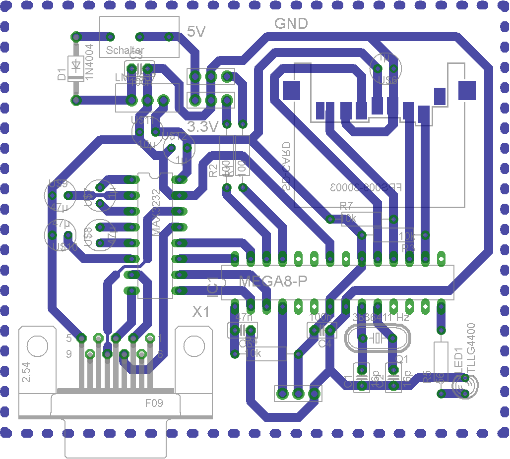

ich habe heute meine erste "komplexere" Platine geroutet und wollte um
Feedback bitten.
Mein Ziel ist es einen Heizschrank zu bauen. Die Schaltung soll die
Temperatur messen (Temperaturfühler wird wie im Schaltplan eingetragen
aufgesteckt) und gegebenenfalls heizen (Heizelemente sind ebenfalls
nicht auf der Platine). Die Temperaturwerte sollen außerdem auf einer
SD-Karte gespeichert werden, die über die serielle Schnittstelle
ausgelesen werden sollen. Die Stromversorgung wird an zwei Pads bei den
Heizelementen eingelötet.
Hoffe das war verständlich.
Gruß Alex

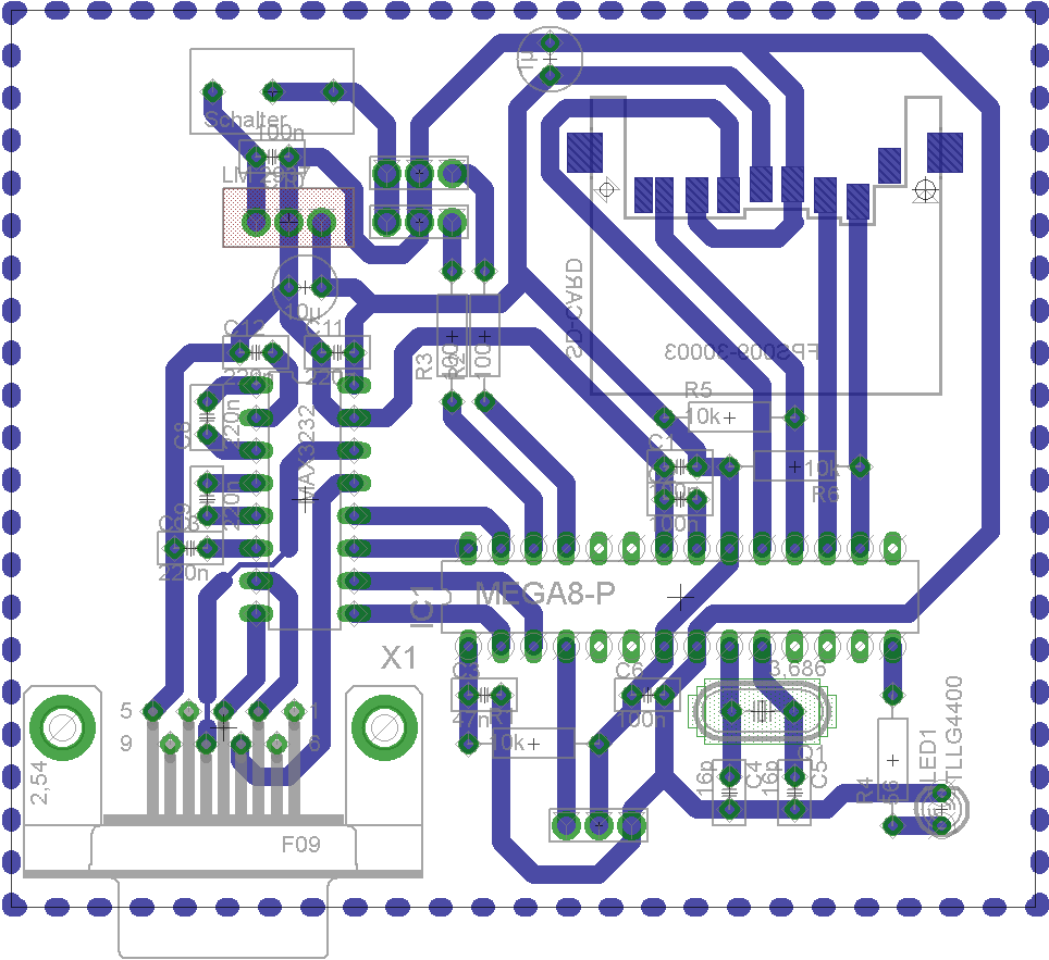

von klaus (Gast)
ist dein 1u Kondensator an der SD card slot nicht etwas ungünstig
plaziert? Wie willst du die Karte denn da rein bekommen? Auch wenn der
Kondensator oben auf der Platine ist und der card slot unten, hast du
trotzdem die Lötnippel auf der unterseite.
von Alex (Gast)
Hey,
vielen Dank für deine Antwort. Darüber hab ich mir auch schon Gedanken
gemacht... In meinem SD-Slot sind noch 1-2mm Platz zwischen SD-Karte und
Platine. Wenn ich die Beinchen nach dem Löten knapp abzwicke passts
vll^^ Bringt der Kondensator noch was wenn ich ihn ein Stück weiter von
der Karte wegsetze?
Gruß Alex

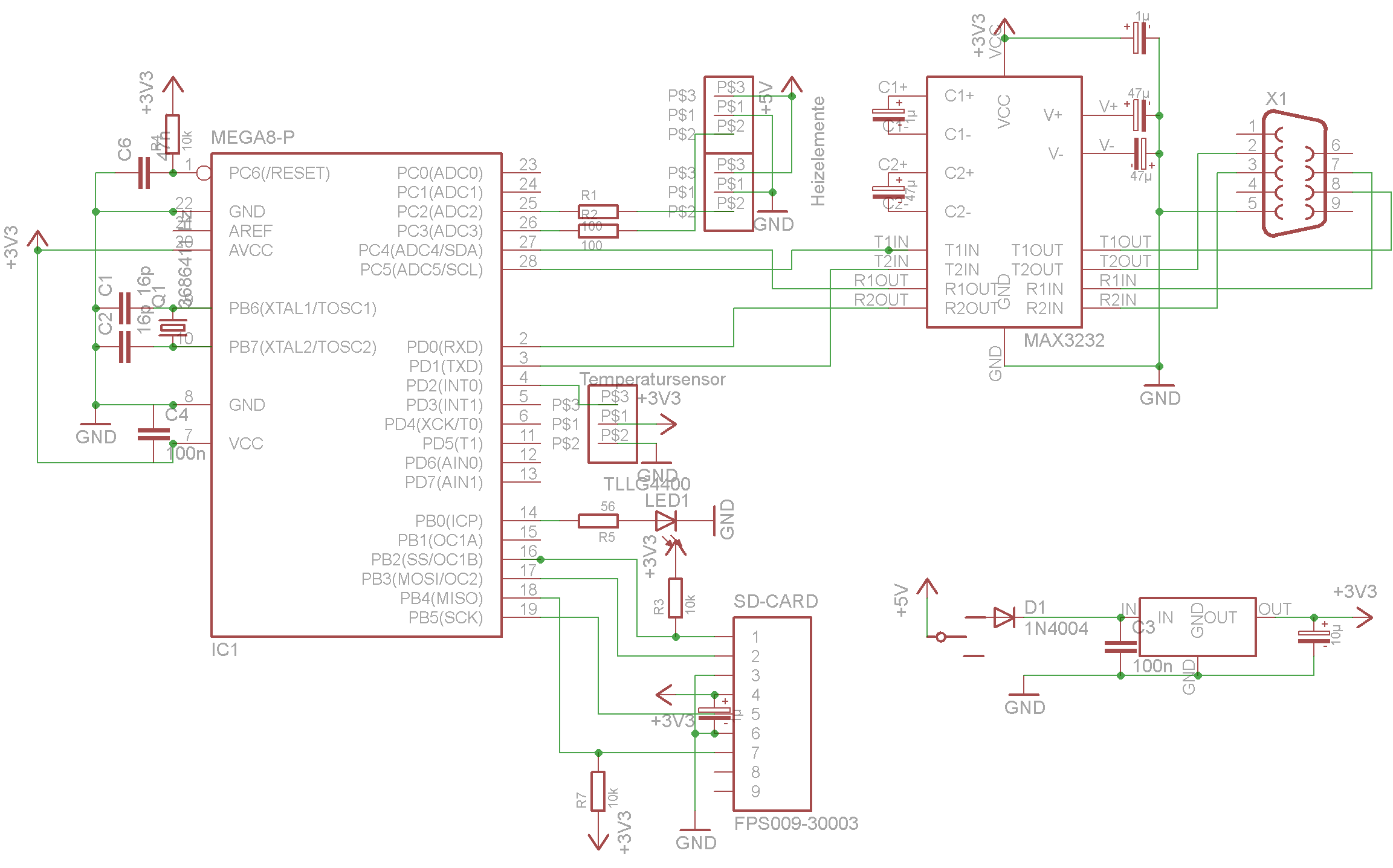

Für den Anfang ganz gut. Dennoch
Fehler im Schaltplan:
Schaltplan richtig zeichnen
- Überlappung von Symbolen und Texten
- Leitungen durch Symbole, z.B. am Temperatursensor
- es fehlt ein ISP-Stecker. Und glaub mir, für die Softwareentwicklung
willst du den GANZ sicher haben
- Der Spannungsregler hat werden einen Namen noch Wert
- einige Bauteile sind unsauber gezeichnet mit Signalen verbunden, z.B.
C4
- Bauteile sollten nie direkt Pin an Pin verbunden sein, es sollte immer
ein kurzes Stück Leitung dazwischen sein
- Das chaltzeichen des Schalter ist unüblich und nicht wirklich
verständlich, ein Name und Wert fehlt auch
Layout
- man muss es mit der Leiterbahnbreite nicht übertreiben, 1mm ist
SEHR dick. 0,3-0,4mm reichen auch für Hobbyätzer
- Bitte nicht dem masseflächenfetischismus verfallen, das brauchst du
bei der Schaltung nicht

von Falk B. (falk)
@ Alex (Gast)
>vll^^
Ja, vielleicht. Ist aber unnötig. Mach es einfach richtig.
>der Karte wegsetze?
Ja, sooo kritisch ist das nicht, die Karte hat selber noch
Kondensatoren. Platzier ihn daneben.

AREF sollte noch einen Kondensator bekommen.
von Michael (Gast)
Gibt dir der Temperaturfühler ein digitales Signal? Sonst würde ich ihn
lieber mit einen ADC-Pin verbinden, dann könntest du auch einen
Analogwert messen.

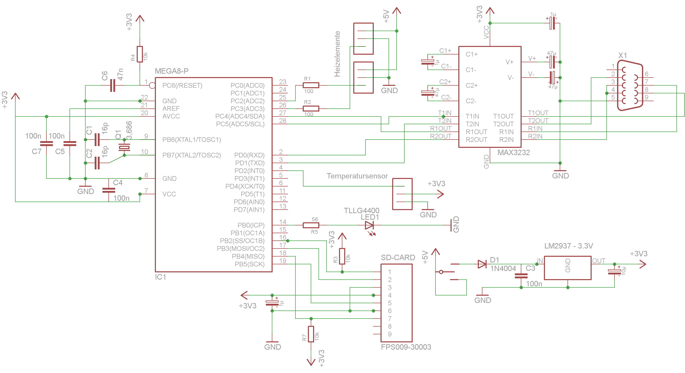

von MaWin (Gast)
> Bitte um Feedback
Welchen Spannungsregler verwendest du ?
Kommt der mit den 4.05V aus um 3.3V zu erzeugen ?
If a value for worst case effective input to output dropout voltage is
required in a specification, the values should be 1.6V maximum for the
LM2937-3.3.
Der Kondensator vor dem Regler sollte grösser sein,
weil der Siebelko des Netzteils weiter weg und durch
die Diode getrennt ist, beispielsweise 47uF.
Am MAX3232 sind 47uF jedoch heftig, das Datenblatt
schlägt 0.1uF für C1 bis C4 vor, der unbekannte 1uF
Kondensator oben könnte hingegen 47uF (oder 10uF
oder 4u7) haben.

von Alex (Gast)
@Falk Brunner
Ich hoffe ich hab den Schaltplan jetzt mehr oder weniger lesbar
gestaltet^^
Die ISP-Pins hab ich weggelassen um die Schaltung nicht unnötig
kompliziert zu machen. Ich hab ein STK500 und kann den µC da
programmieren. Dann muss ich halt ab und zu mal den µC umstecken...
Wegen dem Zeichen für den Schalter hab ich nochmal bei Wikipedia
nachgeschaut. Anscheinend ist das von mir verwendete das korrekte
Zeichen für einen Zweiwegschalter. Hab einen Zweiwegschalter
eingezeichnet weil ich bei Reichelt keinen einfachen finde der mir
gefällt^^

- Bringen mir dickere Leitungen außer dem Platzverlust Nachteile?
- Was bringen Masseflächen? Habe darauf keine befriedigende und vor
allem fundierte Antwort gefunden. Scheint mir mehr eine Glaubensfrage zu
sein^^

@MaWin
Wie du richtig erraten hast, verwende ich den LM2937-3.3V^^ Das
Datenblatt schreibt bei großer Entfernung zum Netzteil (>3 inch) einen
Kondensator von 0.1µF vor was ja den von mir veranschlagten 100nF
entspricht (wenn ich mich hier nicht grob verrechnet hab^^)
Du hast jedoch mit der Eingangsspannung recht. Ich habe das mal
aufgebaut und gemessen. Mein Netzteil liefert eine Spannung von 5.06V.
Hinter der Diode sind davon noch 4.46V übrig was knapp zu wenig ist
(4.75V minimum laut Datenblatt). Tatsächlich liefert der Regler nur eine
Spannung von 3.24V. Werde mich mal nach einer Diode mit einem geringeren
Spannungsabfall umschauen.
Die 47µF sind vll echt etwas übertrieben aber laut der Tabelle am Ende
des Datenblatts auch nicht hinderlich. Die restlichen Elkos sind wie im
angegebenen Schaltbild geschaltet.
Hätte da aber noch eine Frage: Im Datenblatt steht dass die Elkos auf
jeden Fall nicht weniger als 1µF haben dürfen da sonst nichts klappt.
Jetzt haben alle Elkos, die ich bei Reichelt gefunden habe, eine
Fertigungstoleranz von 20%. Kann es dann also passieren, dass die
Schaltung nicht funktioniert, oder beinhaltet die Aussage im Datenblatt
diese Toleranzen?

von Schweizer (Gast)
1)Die Diode 4004 vor dem Schaltregler ist suboptimal... Der 2937 ist
gemäss datenblatt für eine spannung von 4,75V-26V ausgelegt, die 4004
nimmt dir aber mehr als 0,25V von den 5V der Versorgung weg...
2)Sehe gerade keinen Stecke für ISP, wie willst du den Controller laden?
Ansonsten nachdem du das Schema leserlich gemacht hast, für die erste
Platine Top... respekt
von Alex (Gast)
1) Ich habe eine Frage zur Diode. Wenn ich das richtig verstanden habe
erfüllt sie zwei Funktionen:
- Verpolungsschutz
- Verhindert Entladung der Abblockkondensatoren übers Netzteil, was den
Nutzen der Abblockkondensatoren schmälert.
Ist letzteres in meiner Schaltung relevant?
Die Buchse die ich verbauen möchte (nicht auf dem Schaltplan) lässt eh
keine Verpolung zu. Dann kann ich die Diode ja weglassen, oder?
2) Wie oben bereits erwähnt, verbau ich nen Sockel für den µC und nehm
ihn zum Programmieren auf mein STK500. Dann hab ich mir das ISP wirwarr
fürs erste mal erspart^^

@Alex (Gast)
>gestaltet^^
Besser, aber immer noch fehlerhaft. Die Punkte an der SD-Card Pin 4 und
6 sind unsinnig und wahrscheinlich ein Ergebnis deiner ungünstigen
Anschlüsse. Zeiche es richtig.
Noch viel kritischer ist C3, der ist möglicherweise gar nicht
angeschlossen, denn der Kreuzungspunkt am Kondensator fehlt, dafür klebt
er unsinnig am Spannungsregler. Du hast noch viele falsch platziere
Kreuzungspunkte im Schaltplan, was auf eine fehlerhafte Verdrahtung
schließen läßt. Bzw. Du zeichnest noch zu verkrampft, weil du das System
von Eagle noch nicht voll verstanden hast. Poste mal deine
Eagle-Dateien, dann kann man dir direkt zeigen, wie das besser geht.
Du wirst es bereuen ;-)
Wenn du meinst.
Naja OK, der hat halt drei Schaltstellungen. Aber der Asnchluss ist auch
kritisch bis flasch. Es fehlt ein Kreuzungspunkt.

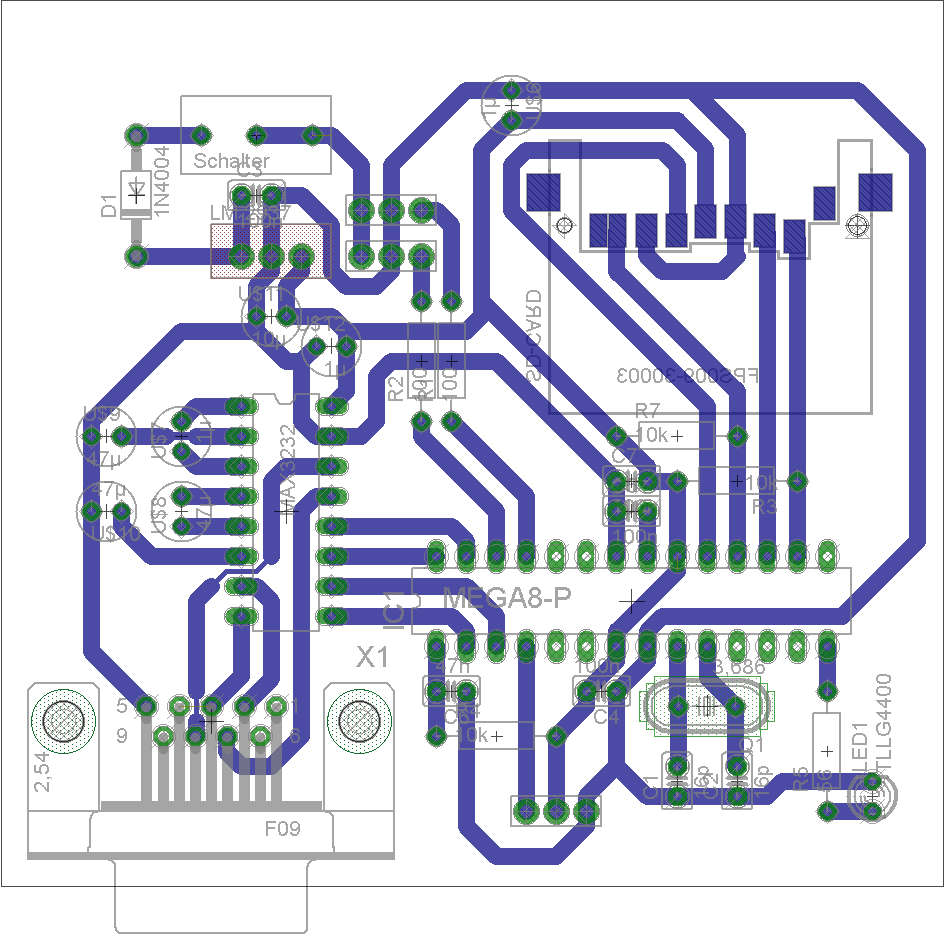

von Alex (Gast)
Hey,
habe mir nochmal alle Mühe gegeben und hoffe, dass der Schaltplan jetzt
korrekt ist.
Ich habe außerdem das Datenblatt zum MAX3232 nochmal gelesen und die
Kapazitäten angepasst.
Die Diode hab ich rausgeworfen. Den Verpolungsschutz realisiere ich
mechanisch und der 100nF Kondensator am Spannungsregler wird sich schon
nicht beschweren...
Ich möchte euch nochmal explizit Danken für eure Mühe!

von Falk B. (falk)
@Alex (Gast)
>korrekt ist.
Aha, es geht doch. Und, war das jetzt schwer und aufwändig?
Es fehlt aber ein Kreuzungspunkt links oben an 3V3 zu AVCC.
Normalerweise setzt Eagle die alle automatisch.
Die Krezungspunkte direkt an Bauteilpins finde ich persönlich unschön,
ist auch etwas nachteilig wenn man den Schaltplan modifiziert.
Ansonsten aber schon mal eine sehr gute Entwicklung!
