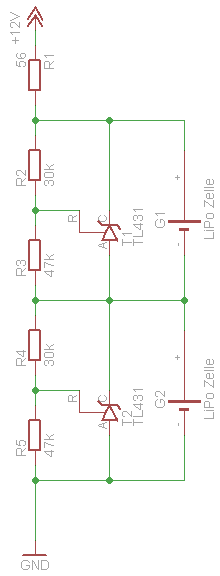

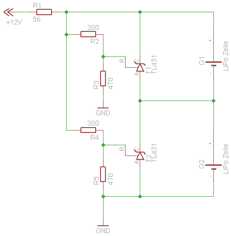

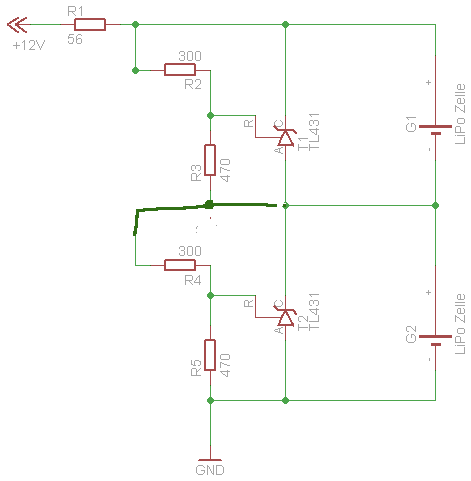

Danke für deine Hilfe. Ich hab mich mal an einem Schaltplan versucht,
wohl Angemerkt, dass dies mein erster ist.
Für die Widerstände habe ich folgende Gleichung gefunden um zu 4,1Volt
zu kommen.
Vout = (1 + R1/R2) * Vref
4,1 = (1 + R1/R2) * 2,5
4,1/2,5 = 1 + R1/R2
(4,1/2,5)-1 = R1/R2
R1/R2 = 0,64
Ich bin mir jetzt nicht sicher ob ich die Widerstände richtig gewählt
habe. 300Ω und 470Ω sind E24 Wiederstände die passen müssten oder?
Könntest du dir bitte meinen Schaltplan anschauen ob ich den so richtig
gemacht hab. Ich bin mir wegen der Verbindung von R3 und R4 zu Vcc und
Ground nicht sicher.
Außerdem ist mir nicht ganz klar wie das funktioniert dass der Akku
nicht überladen wird, wenn ich durchgehend 4,1V anliegen hab. Man muss
ja zuerst mit steigenden Volt laden und wie das funktioniert dass die
Ladung dann aufhört und nicht mit 100mA weiter macht (letzte Phase wo
die Ampere ja sinken müssen). Das mit den Volt kann ich mir vorstellen -
der Akku zieht die Volt ja runter, richtig?
Danke erstmal für die Hilfe

So wäre der Schaltplan richtig.
Mit einem TL431 (normale Genauigkeit) kommst du durch deine (angenommen
1%)Widerstände 470/300 wirklich maximal auf akzeptable 4.21V aber
minimal auf 3.97V, es könnte also sein, daß der LiIOn nicht ganz voll
wird sondern 20 Prozent an Ladung fehlen.
Gast #3302942
Achsoja: 470/300 sind schon reichlich niederohmig, wenn du die nicht mit
dem Ladegerät abklemmst, entladen die den Akku ruck-zuck. 47k/30k würde
auch gehen, die Abweichung läge unter 0.05V.

Danke für die Aufklärung, habe jetzt die höheren Widerstände gewählt und
den Schaltplan berichtigt.
Die 20% sind mir nicht so wichtig, die Steuerung wird nur selten nicht
mit Netzspannung funktionieren müssen. Sicherheitstechnisch dürfte es
jetzt unproblematisch sein, oder? Schadet es den Akkus wenn sie NIE voll
geladen werden? Ist es Sinnvoll den Widerstände mit dem Multimeter auf
Genauigkeit zu prüfen oder reicht ein normales Multimeter dazu sowieso
nicht aus?

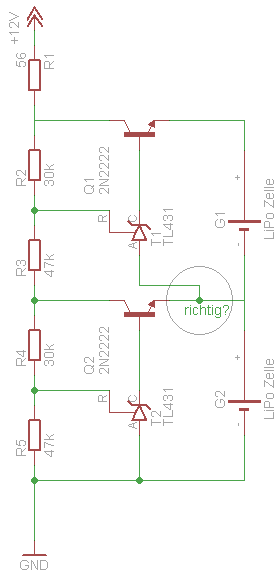

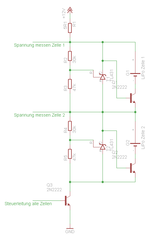

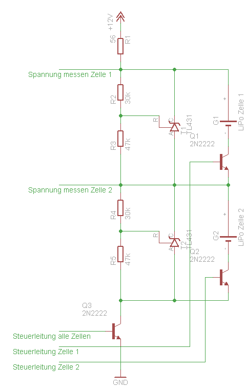

OP #3303925
Ich hab jetzt meinen Schaltplan erweitert, ist das so richtig? Bei einer
Verbindung bin ich mir nicht sicher.
Weiters ist mir jetzt auch nicht klar ob die Ladung jetzt mit 800mA von
statten geht, weil der Transistor ja diese Stromstärke hat.
Wünsch euch einen schönen Sonntag Abend
Gast #3303971
Nein.
Ein Transistor hat keine Stromstärke. Solange du das nicht
begriffen hast bau dir besser kein eigenes Ladegerät.

Jetzt hab ich mal erkannt dass die Transistoren auf der falschen "Seite"
sind. NPN schaltet man doch immer gegen Masse.
Sicher bin ich mir mit der ganzen Schaltung sowieso noch nicht.
Kann ich nicht jetzt durch die Transistoren beim erreichen der 4,2V
Ladespannung die Stromstärke von 1C auf 0.1C mit PWM verringern und dann
abschalten?
Schönen Montag Abend
Fritz
Gast #3305124
> "Seite" sind.
Nein.
Es kann doch nicht so schwierig sein,
Figure 24. High-Current Shunt Regulator
aus dem Datenblatt unfallfrei abzuzeichnen.
R1 muss dann natürlich auch mehr Strom durchlassen,
wenn man die Schaltung schon verstärkt.
OP #3305220
> Genau so ein Schrott wie die erste Schaltung.
Danke für den Tipp ;)
>> "Seite" sind.
> Nein.
Ist das dort nicht ein PNP Transistor? Wusste nicht dass im Datenblatt
Schaltungen abgebildet sind. Ich habe wenn dann meistens nur die
Datenblätter hier in Wiki angeschaut und dort war die Schaltung auch
nicht drinnen.
Meine Elektronikerfahrung beschränkt sich leider noch auf löten, ein
paar Schalter und Lampen im Haus anschließen und LEDs mit dem Arduino
blinken lassen ...
Ist die Berechnung richtig?
U=R*I
4,2V = R * 0,8A
4,2V/0,8A = 5,25Ω
=>5,1Ω
Kürzt man den Wert des Wiederstandes eh so(5R1) ab wie ich das gemacht
habe? bei kΩ ist es mir klar da wär es z.b 4k7
Danke für deine Hilfestellung, gute Nacht
