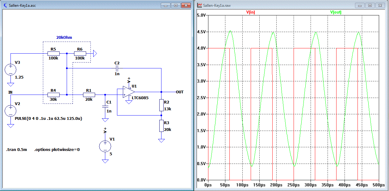

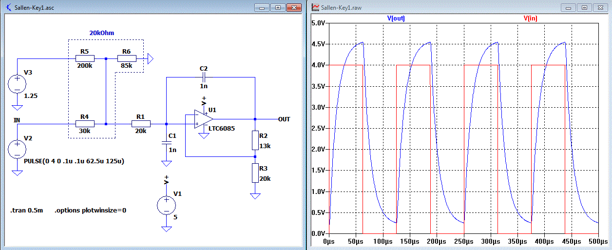

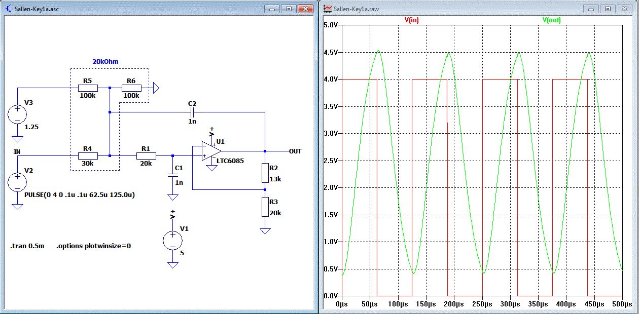

Ich habe heute ein Sallen-Key-Filter aufgebaut. Schaltung und Berechnung
der Werte habe ich aus AoE übernommen. Die 3db Frequenz liegt bei ca. 8
kHz. Die Schaltung habe ich angehangen (der 13k Widerstand ist
eigentlich 11.7k; ich habe ein bisschen mit dem Wert herumprobiert). Ich
möchte damit Rechteckpulse glätten.
In der LTSpice Simulation funktioniert das mit dem benutzten OpAmp auch
wunderbar. Mir ist bei der Simulation schon aufgefallen, dass bei
einigen mit LTSpice mitgelieferten OpAmps am Ausgang alles herauskommt,
nur kein Rechtecksignal mit abgeschnittenen Ecken. Mit dem LTC6085 sieht
das Ausgangssignal allerdings so aus, wie ich es gerne hätte.
Aufgebaut habe ich die Schaltung dann mit einem TLC274. Einen anderen
OpAmp der einigermaßen R2R gehen kann, hatte ich nicht zu Hause. Und am
Ausgang des OpAmp steht bei meinem Aufbau nur eine Gleichspannung von
ca. 3V. Wenn man sich den Gleichstrom genau anssieht, sieht man, dass er
ein ganz leichtes Schwingen aufmoduliert hat und zwar genau mit den 8kHz
des Eingangssignals. Es handelt sich aber nur um ein paar Millivolt.
Den Schaltungsaufbau habe ich - gefühlt - 100 mal überprüft, was
natürlich nicht viel heißen muss, weil man irgendwann betriebsblind
wird.
Hat jemand eine Idee, wieso sich der Aufbau so gar nicht verhält wie ein
Filter?
Achja...am Punkt zwischen R5 und R6 liegt - mehr oder weniger - eine
Dreiecksspannung mit Gleichstromanteil an und an allen anderen Punkten
der Schalung liegt nur Gleichstrom.

Hättest du +5V und -5V Versorgungsspannungen an deinem Verstärker, dann
hätte es wie aus dem Buch funktioniert. Ein Opamp der halt nur an 0V und
+5V hängt kann weder 0V noch 5V sondern nur mit gewissem Abstand
dazwischen.
Nachtrag: Dre Opamp kann maximal 5,5V zwischen plus und minus, also
+2,5V und -2,5V. Alternativ halt den Eingang etwas nach "oben" schieben,
wenn man nur 0V und +5V Versorgung hat.

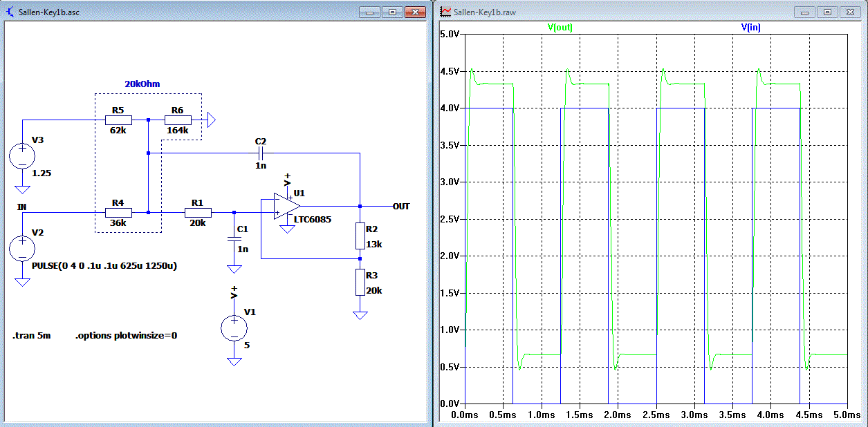

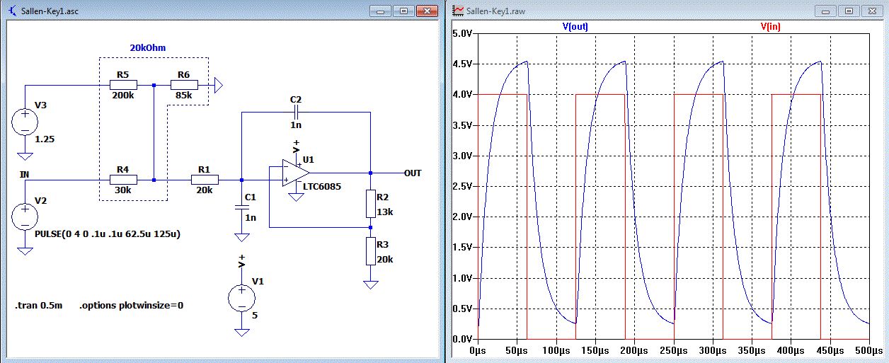

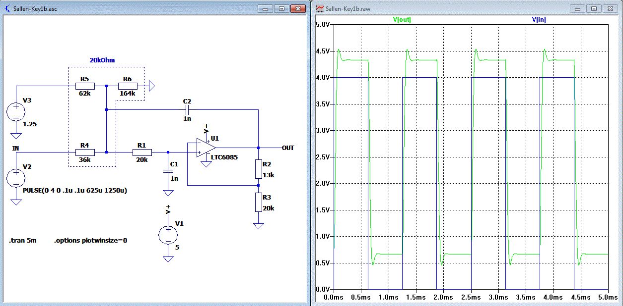

#3303983
So würde man es für 4V dimensionieren. Die Parallelschaltung der 3
Widerstände ergibt 20kOhm.
Nachtrag: Wenn man mit 1/10 der Frequenz simuliert, dann stellt man
fest, dass es bei 0V Eingang noch etwas knapp ist. Also noch etwas mehr
anheben.
Zum Simulieren habe ich LTspice verwendet. Das ist ein kostenloser
SPICE-Simulator. Einfach auf die .asc-Datei klicken und dann die
Simulation starten.

Gast #3307786

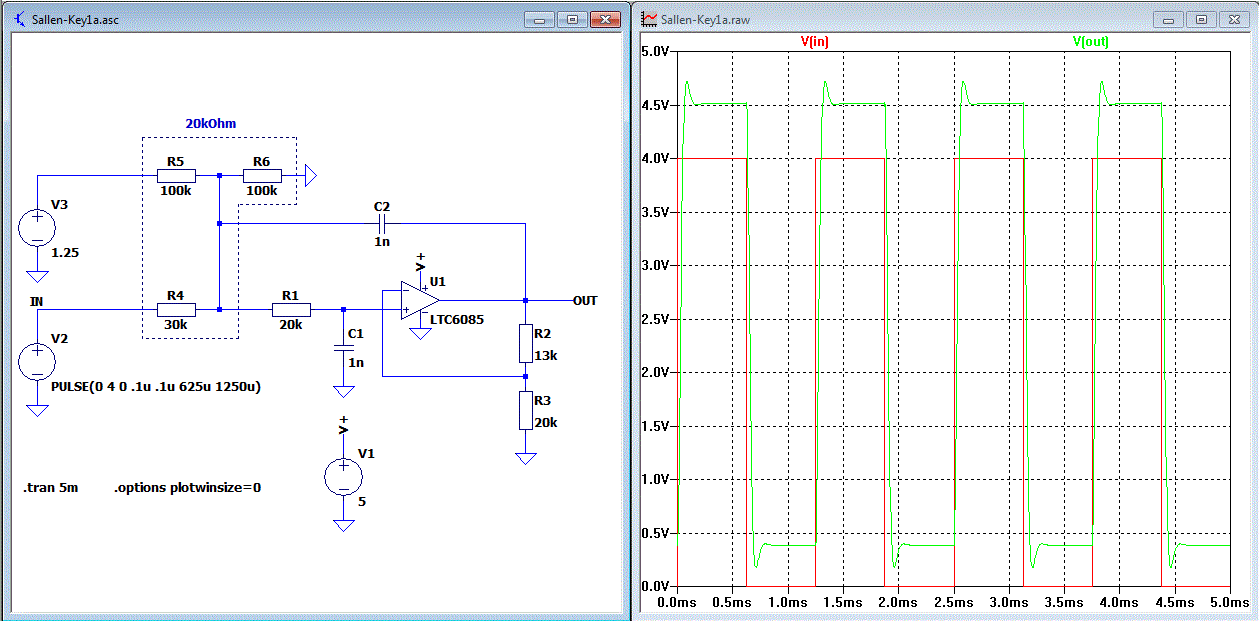

Sooo...heute bin ich mal wieder zum Basteln gekommen und wollte nochmal
Feedback geben.
Heute habe ich das Filter mal zur Sicherheit in 2 Schritten aufgebaut.
Zuerst das Eingangssignal in der Amplitude halbiert (mittels
invertierendem Verstärker mit Verstärkung 0,5 wie in der Application
Note sloa058 beschrieben) und danach das Signal auf das Filter gegeben.
Das Ergebnis war zuerst das gleiche, wie bei den vorherigen Versuchen,
also eine Gleichspannung auf Vcc/2 die leicht mit dem gewünschten Signal
moduliert war.
Inzwischen habe ich das Problem gefunden und könnte mich in den ...
beißen. Die 20k Widerstände waren keine 20k Widerstände, sondern falsch
einsortiert. Mit den passenden Widerständen, funktionieren alle
Schaltungsvarianten, die wir hier schon besprochen haben. Auch meine
erste Variante funktioniert im Prinzip, auch wenn das Ausgangssignal
dabei nicht ganz so sauber ist, wie bei den anderen.
Helmut's Variante ist natürlich deutlich eleganter, als meine mit 3 OPs.
Eigentlich sogar 4, weil das Signal am Ende wieder verstärkt werden
muss.
