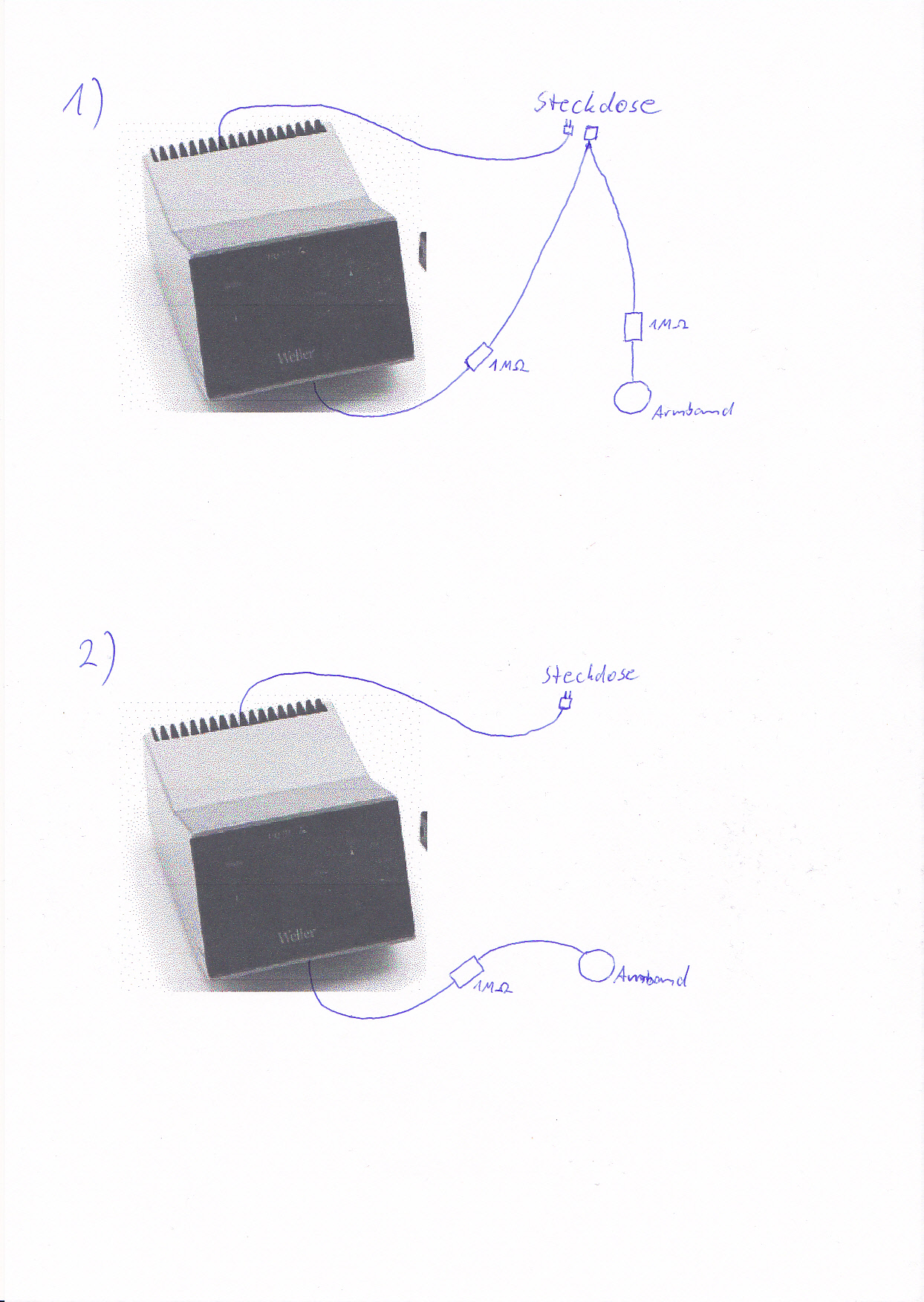

Beim Blättern in der Bedienungsanleitung verstehe ich nur ein Thema noch
nicht: "Potentialausgleich". Darüber hatte ich mir bisher noch nie groß
gedanken gemacht und jetzt habe ich hier 4 Möglichkeiten. Verstehen tu
ich nicht wie der Unterschied zwischen "Hart geerdet" und
"Potentialfrei" funktionieren soll? Ob in der Buchse der Lötstation nun
kein oder ein nicht bedrahteter Stecker steckt dürfte doch kein
Unterschied sein. Aber laut Beitrag 14 (momentan vorletzter) von
Folgender Diskussion schon:
Beitrag "ESD-Schutz: Anschluß an Steckdosen-Schutzleiter wie?"
Mh mal meine Fragen etwas präziser formuliert:
1) so wie ich aus dem obigen Beitrag schließe ist bei Leerer Buchse
(ohne Stecker) Die Lötspitze mit dem Schutzleiter verbunden (= Hart
geerdet). Bei Stecker in der Buchse wird die Verbindung
Lötspitze-Schutleiter getrennt und die Lötspitze stattdessen mit dem
Stecker (oder dem was eben daran angeschlossen ist) verbunden. Gehe ich
richtig in der Annahme???
2) Evtl. doofe Frage aber wie funktioniert sowas??? ich kenne nur
Buchsen ohne irgendwelche Schaltfunktionen die durch Einstecken von
einem bloßem (nichtbedrahtetem) Stecker aktiviert werden.
3) Bisher habe ich immer ohne ESD-Schutz mein Hobby betrieben. Heute
habe ich mich das erste mal an Mikrocontroller gewagt und gerade meine
erste blinkende Schaltung neben mir liegen =). Was erachtet ihr für
Hobbybaster als Sinnvoll bzgl. ESD-Schutz? Bringt so n Armband alleine
was oder hat das nur mit Handschuhen und sonstiger Vollbekleidung (in
die ich eher nicht investieren möchte, lieber geht mal n IC/µC hops) n
Wert?

#3308644
Hast dir aber lange Zeit gelassen.
Zur Frage: Nein. Ist kein Stecker drin, ist der Metallteil des Kolbens
direkt mit dem PE verbunden, ist der Stecker gesteckt, ist die
Verbindung zwischen Kolben und PE offen, da am Stecker nichts
angeschlossen ist. Da kommt der 1M rein zwischen PE und Lötkolben, ist
nur eine hochohmige Potentialbindung/Erdung für den Lötkolben. Steht
aber auch in der Anleitung.

OK, d.h. 1MOhm in den Stecker rein zwischen den zwei Anschlüssen. Vom
Stecker führt dann aber kein Kabel mehr weg?
#3309936
Ja, von Stecker führt kein Kabel weg.
Der Stecker stellt über den eingelöteten Widerstand eine Verbindung
zwischen dem Metall des Lötkolbens und dem Schutzleiter (PE) des 230V
Anschlusskabels her.
