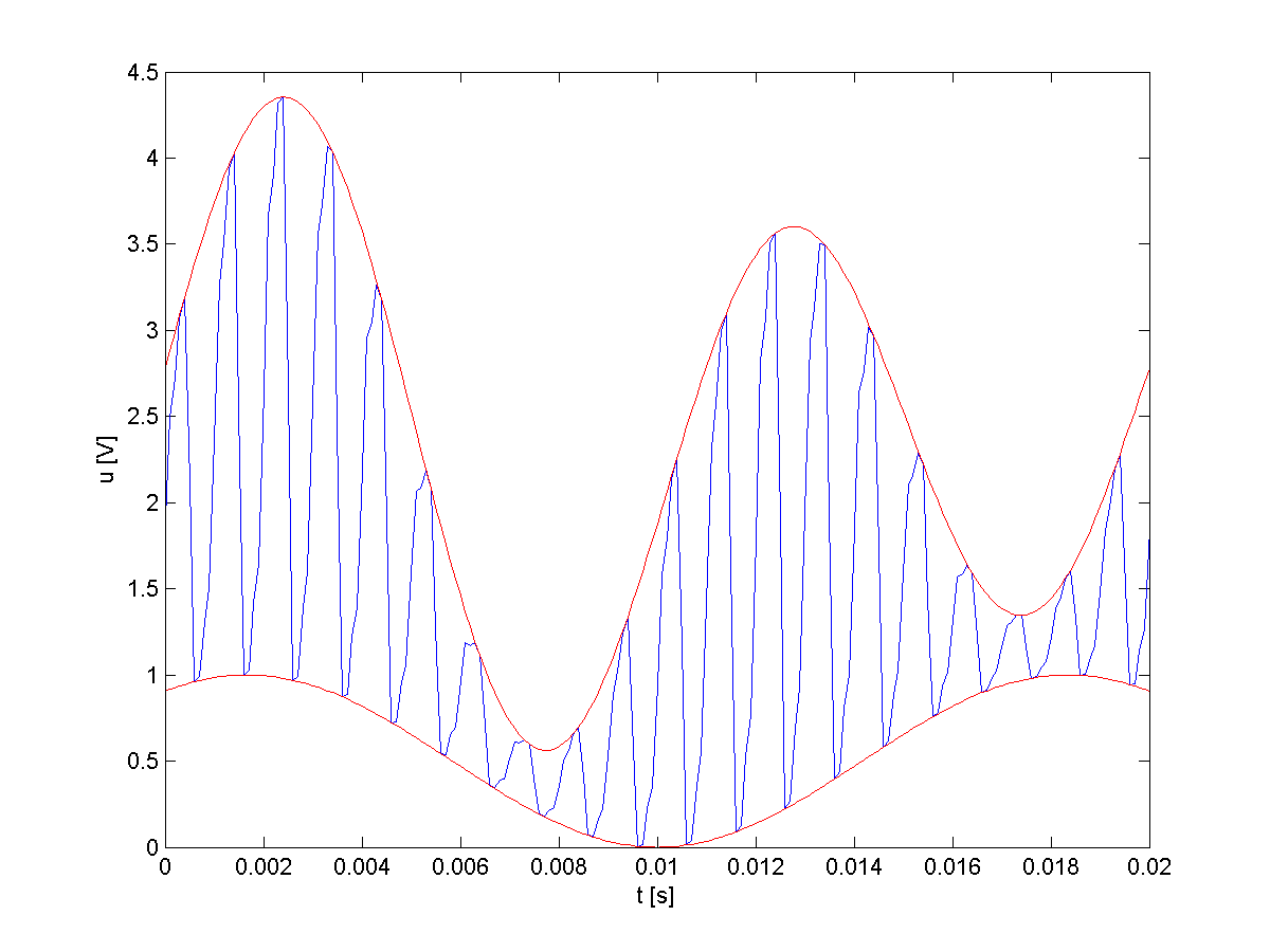

Um die Problemstellung nochmal klarzustellen: Ich habe einen
Spannungsverlauf, wie er im Diagramm blau darstellt ist und ich will
(ungefähr) die beiden roten Linien messen.
Ein verpolt eingebauter Spitzenwertgleichrichter würde doch nur Minima,
die kleiner als Null sind gegen GND messen?
Ich habe eine Versorgungsspannung +5V gegen GND und eine gemessene
Spannung zwischen 0V und +5V. Eine künstliche Masse bei 2.5V könnte man
natürlich sehr einfach erzeugen- und dann eine Invertierung bezüglich
dieser künstlichen Masse machen.

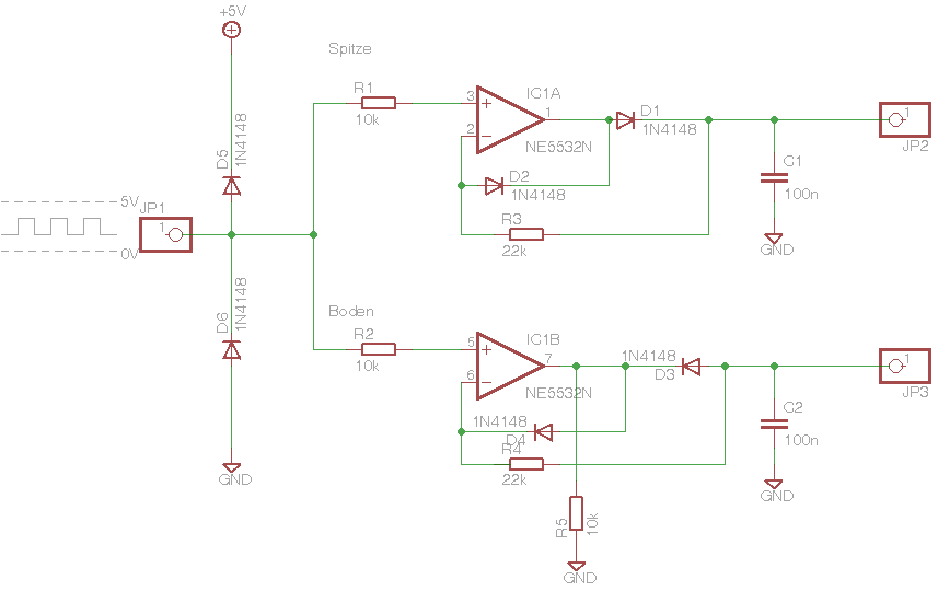

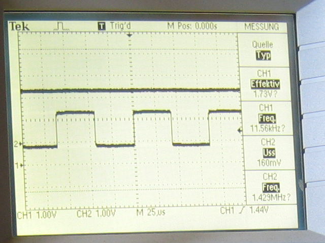

#3320562
Ich mache gerade ein paar Tests am Steckbrett mit einem NE5532 (weil der
noch in der Schublade liegt, später ist wohl ein OPA2340 angebrachter,
da rail-to-rail).
Der Spitzenwert wird auch so richtig, auch mit den passenden
Abfallzeiten erzeugt.
Nur der untere Wert wird nicht so richtig angezeigt.
Im Anhang ein Screenshot vom Oszlliskop mit dem Testsignal (Kanal 1) und
dem Spitzenwert (Kanal 2, ein Kästchen nach oben verschoben).
Mit dem "Talwert" will es aber irgendwie nicht klappen. Es entsteht zwar
eine Gleichspannung, die aber mit dem Testsignal keinerlei Verwandschaft
hat.
Sieht jemand meinen Denkfehler im Zweig für den "Talwert" ?
Viele Grüße
Nicolas
Moderator #3320597
MaWin schrieb:
> Du drehst alles um aber nicht die OpAmp Eingänge.
> Kommen dir da nicht auch Zweifel ob das richtig sein kann ?
Warum sollte er die Eingänge umdrehen? Womöglich auch noch die
Versorgungsspannung, oder? ;-)
@Nicolas S.:
Welche Spannung misst du denn am unteren Ausgang?
Moderator #3320609
Nicolas S. schrieb:
> Ziemlich konstant 2,0V wenn das Signal anliegt
Das ist etwa die minimale Ausgangsspannung des NE5532, wenn er als
negative Versorgungsspannung GND bekommt. Später wolltest du ja einen
Rail-to-Rail nehmen, dann passt das.
Einen Spannungsbereich von 0V bis zur Versorgungsspannung wirst du
allerdings auch damit nicht abdecken können, da an den Dioden an den
Ausgängen ein Spannungsabfall entsteht.
#3320628
Du hast Recht! Ich habe ganz ignoriert(*), daß ich beim gegenwärtigen
Aufbau eigentlich nur zwischen 2V und 3V sinnvoll operieren kann. In
diesem schmalen Bereich ist das Verhalten genau wie gewünscht.
* ignoriert = bei der oberen Grenze habe ich daran gedacht, bei der
unteren ist es bei meinem primitiven "Funktionsgenerator" immer ein
Spiel mit 2 Potis, im richtigen Bereich zu sein.
Vielen Dank für die Hilfe!
