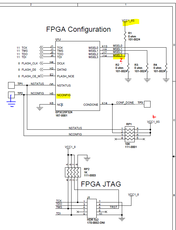

Hallo, wenn ich versuche die Beispiele aus dem Archiv "lprp_labs_2007_0706.zip" mit Quartus 9.1 zu testen, bleibt der USB-Blaster beim Download des Bitstreams immer bei 76 % hängen und das Board schaltet sich dabei scheinbar aus. Ich habe schon versucht den Freescale Controller mit einem Jumper im Reset zu halten. Das hat leider nicht funktioniert. Das Design_Examples\FPGA_Hardware_Project\Cyclone_3C25\low_power_demo funktioniert nach einer Neusynthese und lässt sich in den FPGA laden. Was mache ich falsch?

./. schrieb: > wenn ich versuche die Beispiele aus dem Archiv "lprp_labs_2007_0706.zip" > mit Quartus 9.1 zu testen, bleibt der USB-Blaster beim Download > des Bitstreams immer bei 76 % hängen und das Board schaltet sich > dabei scheinbar aus. Hast du mal versucht das Board extern mit Spannung zu versorgen ? Das Flashen bricht von der Spg. Vesorgung ein. Gruss Holger.
#3355923
> Das Flashen bricht von der Spg. Vesorgung ein. Geflasht wird da nichts. Einfach nur der JTAG-Download in den FPGA. Ein per SOPC aus den Quellen erstelltes Bitfile, laesst sich problemlos laden und funktioniert auch. An der Hardware scheint es also nicht zu liegen.
Laut DatenBlatt: Configuration Error If an error occurs during configuration, the Cyclone III device family asserts the nSTATUS signal low, indicating a data frame error, and the CONF_DONE signal stays low. If the Auto-restart configuration after error option (available in the Quartus II software from the General tab of the Device and Pin Options dialog box) is turned on, the Cyclone III device family releases nSTATUS after a reset time-out period (a maximum of 230 µs), and retries configuration. If this option is turned off, the system must monitor nSTATUS for errors and then pulse nCONFIG low for at least 500 ns to restart configuration. You can begin reconfiguration by pulling the nCONFIG pin low. The nCONFIG pin must be low for at least 500 ns. When nCONFIG is pulled low, the Cyclone III device family is reset. The Cyclone III device family also pulls nSTATUS and CONF_DONE low and all I/O pins are tri-stated. When nCONFIG returns to a logic-high level and nSTATUS is released by the Cyclone III device family, reconfiguration begins. Tip: Test-Point TP2 Halt mal an TP2 den NConfig Pin Low. Somit ist das FPGA Tristate, und der Chip kann nicht extern an den Pinnen via z.B Ext-Oszi oder MCU usw. in der JTAG Download-Phase beharkt werden. Gruss Holger. Ps. Die 4 Pinne MSEL 0..3 sind nicht JTAG konform. (MSEL3 muss doch auch auf LOW) Siehe Bild. CONF_DONE signal stays low. Siehe TP3 Tip: If an error occurs during configuration, the Cyclone III device family asserts the nSTATUS signal low, indicating a data frame error, and the CONF_DONE signal stays low.
./. schrieb: > Geflasht wird da nichts. Hier ist das Problem beschrieben. Beitrag "Cyclone 3 Starter Kit - Externer Flash via JTAG schreiben/lesen" Hier ist das PFL Image aus dem *.sof File zu erstellen http://www.altera.com/literature/an/an478.pdf Gruss Holger. The Quartus II software provides the Quartus II Programmer tool for you to configure the FPGA or program the parallel flash device or perform both functions together. In the case of a single-step operation, the Programmer will first configure the FPGA before programming the flash device.
