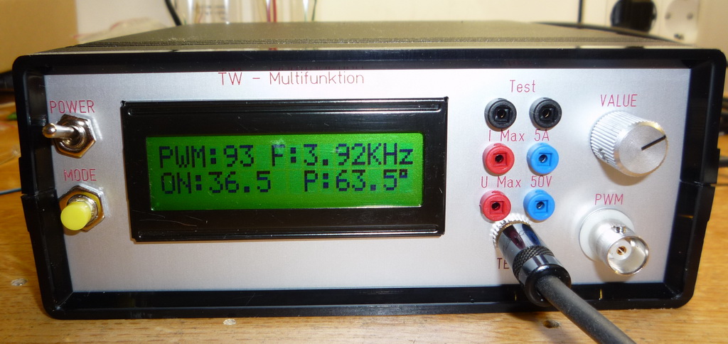

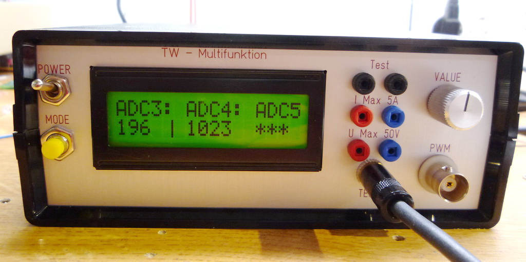

So Jungs, hier stelle ich Euch meine neueste Kreation vor, in die ich
wieder meinen gesamten Schaffensdrang hineingelegt habe.
Das gerätchen besitzt folgende Funktionen :
Temperaturmessung , Anzeige min und Max Wert
Spannung und Strommessung. Anzeige von Widerstand und Leistung
PWM Generator, Anzeige On und Off Zeit, sowie Frequenz
Ein Durchgangsprüfer mit Balkenanzeige und des Wiederstandes. Unter 5
Ohm piepser.
Anzeige der ADC Werte.
Die Schaltung ist mit einem Atmega8 16MHz sowie mit einigen OpAmps
aufgebaut. Für den Temp-Sensor habe ich den Typen LM35CZ gewählt.
Der Code wurde natürlich in Bascom von mir selbst geschrieben, weder
abgekupfert noch geklaut.
Gehäuse wurde über Reichelt bezogen, was sich sehr schön macht. Für die
Frontplatte habe ich mir sehr viel Mühe in Gestaltung wie Konzeption
gemacht und ist natürlich von Schaeffer angefertigt worden. Für meine
HighTech - Gerätschaften ist nur das Beste gut genug.
Speziell für die Buchsen habe ich die Hirschmann 2mm Labor-Buchsen
gewählt.
Der eigentliche Sensor-Fühler wird über eine Neutrik Stecker-Buchse
betrieben.Das Gehäuse ist auch komplett selber gedreht.
Und zu guter Letzt noch ein kleiner Hinweis:
Um einigen lieben Jungs gleich mal den Wind aus den Segeln zu nehmen,
wird weder Schaltplan, Meßergebnisse noch Code veröffentlicht.
von Anja (Gast)
Thomas der Bastler schrieb:
> Für meine
Dann aber den billigen Japan-Taster der keine 5000 Betätigungen aushält.
Das Beste wäre ein schöner RAFI-Taster.
Ansonsten: Schöne Frontplatte!!
Gruß Anja

In die Frontplatte hätte ich persönlich noch ein wenig mehr Liebe
gesteckt, z.B. ein kleine Logo draufgebracht, die Schriftart fetter
gewählt, den Gerätenamen besser ausgerichtet usw.
Und, hmmmmm, irgendwie ist nicht klar was die Buchsen unter dem
Schriftzug Test machen, bzw. was dort wie angeschlossen wird.
Aber wenns für den Eigenbedarf ist, ok, du weißt ja was die Kiste macht
und wie sie zu bedienen ist.
Mich würde noch ein Foto vom Innenleben interessieren!

von Stephan H. (stephan-)
als was muss ich denn den ADC Wert betrachten ?
1023 ist was wovon ?
Ein Wert x von einem 13 Bit Wandler bei Vref=1,72V ?
PWM =196 ? Bezogen auf 255 dez ? Also 76,8 % ? Warum keine Prozente ?
Dann programmiere mal den Taschnrechner mit ein. Welchen Sinn machen
Meßwerte deren Weritgkeit ich erst umrechnen muss, sofern ich den
Umrechnungskurs überhauopt kenne ?
Ich denke, ICH brauche den Code nicht.
Sorry

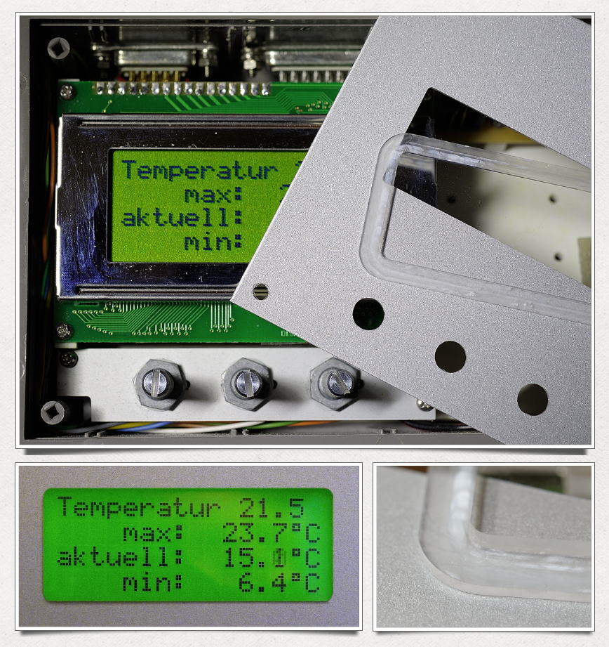

@Thomas der Bastler
interessant finde ich am Displayausschnitt, das der Fräser nicht um die
Ecke gerollt ist sondern offensichtlich einen exakt Stopp gemacht hat.
Thema CV. Das hätte ich vom Profi anders werwartet. Oder ist das eine
optische Täuschung ? Läßt sich schwer erkennen. Ist das unten auch so ?
(Mod.: Bild im Anhang zu diesem Beitrag entfernt, siehe Folgebeitrag)
von Thomas D. (thomasderbastler)
Stephan Henning schrieb:
> Thema CV.
Was meinst mit CV ?
das meine ich: Rot eingekreist.
CV ist ein Modus wie die CNC um die Ecke fährt.
Wie gesagt der Fräsr kann an der Ecke einen exakt Stopp machen oder um
die Ecke fahren ohne zu halten. Eines macht einen exakten 90 Grad
Winkel, das andere eine Kurve (Rundung)
Hier ist der Fräser aber deutlich zu weit gefahren, wenn der rote Kreis
ein Loch ist.
der Link zu den Grundlagen:
http://www.cnc-winckler.de/forum/viewtopic.php?f=23&t=656&sid=94743ec43a9c8598a3385f89a7064c8c
Anmeldung ist erforderlich.
Sonst nach GCode und CV Modus googeln.
> Hier ist der Fräser aber deutlich zu weit gefahren.
Achso....
Ja das habe ich schon "gesehen"..warum die das so machen, habe nur eine
Erklärung:
Man will einen Ausschnitt mit 90 Grad Ecken. So die Zeichnung.
Schaeffer fräst. Also müssen sie um ein Stückchen rüberfahren, sonst
hätte man einen Radius. Klar.
Also für mich besser so ein Null komma Eckchen wie nacher herumfeilen.
Ich habe noch zwar einen anderen Fa. ander der Hand ( Lieferant bei uns
) die lasern, klar Klasse, aber sie können nicht gravieren.
So bin ich ganz zufrieden. Besser wie herumfeilen..

von Leo H. (Gast)
Kennst du zufällig den Fräser-Durchmesser den Schaeffer bei solchen
Frontplatten verwendet?
Wenn die Freibohrung mit dem selben Fräser wie der Rest der Kontur
entstanden ist müssten die auch kleine Radien hinbekommen.
deswegen hätte ich auch auf eine Handfäsung getippt.
Es gibts zwar Eckradienfräser aber auch die können nicht zaubern und
müssen einsetzbar sein. Ich denke das ist für Schaffer ein billiges
Zubrot, was sie sich doch gut bezahlen lassen. Ich würde dort wohl
anrufen und herumrollend bestellen, dann mit 2 Feilenstrichen die Ecke
sauber machen, sofern die das nicht können wollen. Sonst würde ich mich
ewig wegen dem Geld / Ergenis ärgern.
von MAD (Gast)
Was die Firma gemacht hat nennt man Overcut, sonst wird es nicht
rechtwinklig.
Thomas hätte der Firma sagen sollen, wie weit die Kante der Blende
übersteht, dann hätten die den passenden Fräser benutzt. Und man würde
kein Loch (ist es eigentlich nicht) sehen.
@Thomas: Die Abstände der Buchsen finde ich persönlich etwas knapp.
Aber sonst: Gute Arbeit!

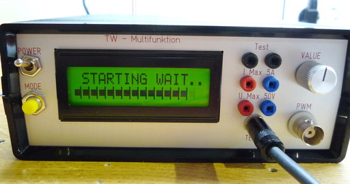

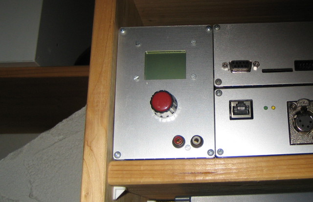

von John (Gast)
Also "schön" ist etwas anderes. Und damit meine ich das LCD: der
komplette Metallrahmen ist sichtbar. Das sieht total bescheuert aus
(meine Meinung).
Ich mache den Ausschnitt für das Display 0,5mm kleiner als den
Anzeigebereich des LCDs, damit man den Metallrahmen nicht sieht. Und das
LCD Modul montiere ich nicht in die Frontplatte, sondern dahinter.
von Stephan (Gast)
> (meine Meinung).
so gefällts mir. Wer braucht rechte Winkel ? Sieht so viel besser aus.
Finde ich.
Kritikpunkte:
- Minderwertige Taster (gerade der gelbe unten links),
- mit der Frontplatte verschraubte Schalter, Taster und Buchsen
(professioneller siehts aus, wenn man die Verschraubung nicht sieht, so
stört insbesondere die Mutter des "Power"-Kippschalters, die auch noch
in die Beschriftung hineinragt)
- Taster und Schalter zu nah am Geräterand
- Drehknopf mit Markierung, aber keine korrespondierende an der
Frontplatte
- Buchse unterhalb der sechs 2mm-Buchsen sitzt viel zu nah an an den
Buchsen darüber
- Beschriftung dieser Buchse nicht lesbar, weil als einzige unterhalb
angebracht
- Gerätebeschriftung "TW-Multifunktion" zu nah am Rand, daher bei
Schrägansicht von oben nur unvollständig lesbar
Daß das eine allgemeine Gerätebeschriftung und keine
Funktionsbeschriftung sein soll, kann man auch nur erraten.
- 2mm-Buchsen zu nah beieinander, unklare Beschriftung.
Wären 4mm-Buchsen nicht vielleicht besser gewesen, wenn da Ströme von 5A
fließen sollen?
- Beschriftung wenig aussagekräftig. Statt "Power" könnte auch 1 und 0
ober- und unterhalb des Schalters angebracht werden, oder das
standardisierte I im nach oben offenen Dreiviertelkreis.
- Warum gemischte Groß- und Kleinschreibung? Warum "Test", aber "VALUE"?
- LC-Display ohne Abdeckung
Und zu guter letzt: Es gibt schönere Fertiggehäuse. Das ist
Geschmackssache, keine Frage.

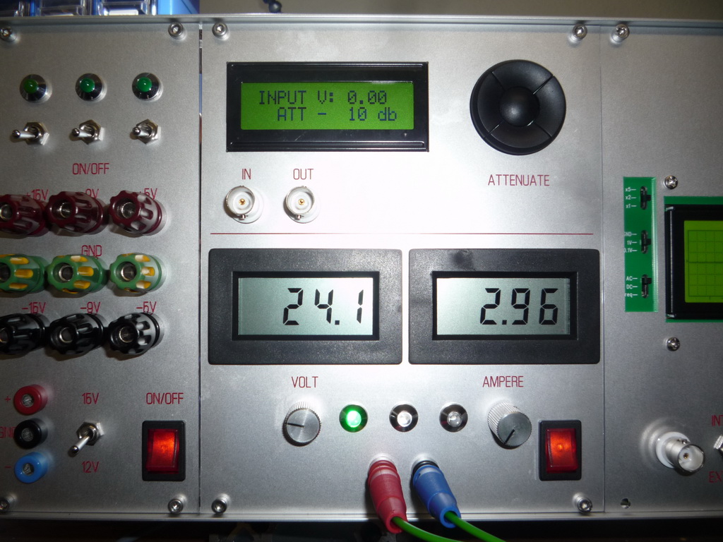

von Ulrich (Firma: DC3AX) (uprinz)
Rene H. schrieb:
> Ulrich P. schrieb:
>> Du postest das in einem Hobby-Bastler Forum ohne einem angehenden
>> Bastler Deine Kenntnisse zu vermitteln oder den Nachbau zu ermöglichen.
> Du bezeichnest dieses Forum als Hobby-Bastler Forum? Ich denke, dass ist
> es in der Form nicht.
Also den Profis muss man dieses gerät nicht vorstellen, wenn man keinen
Tipp von einem Profi dazu will. Für die Hobbyisten wäre es aber
interessant technische Details dazu aus zu tauschen.

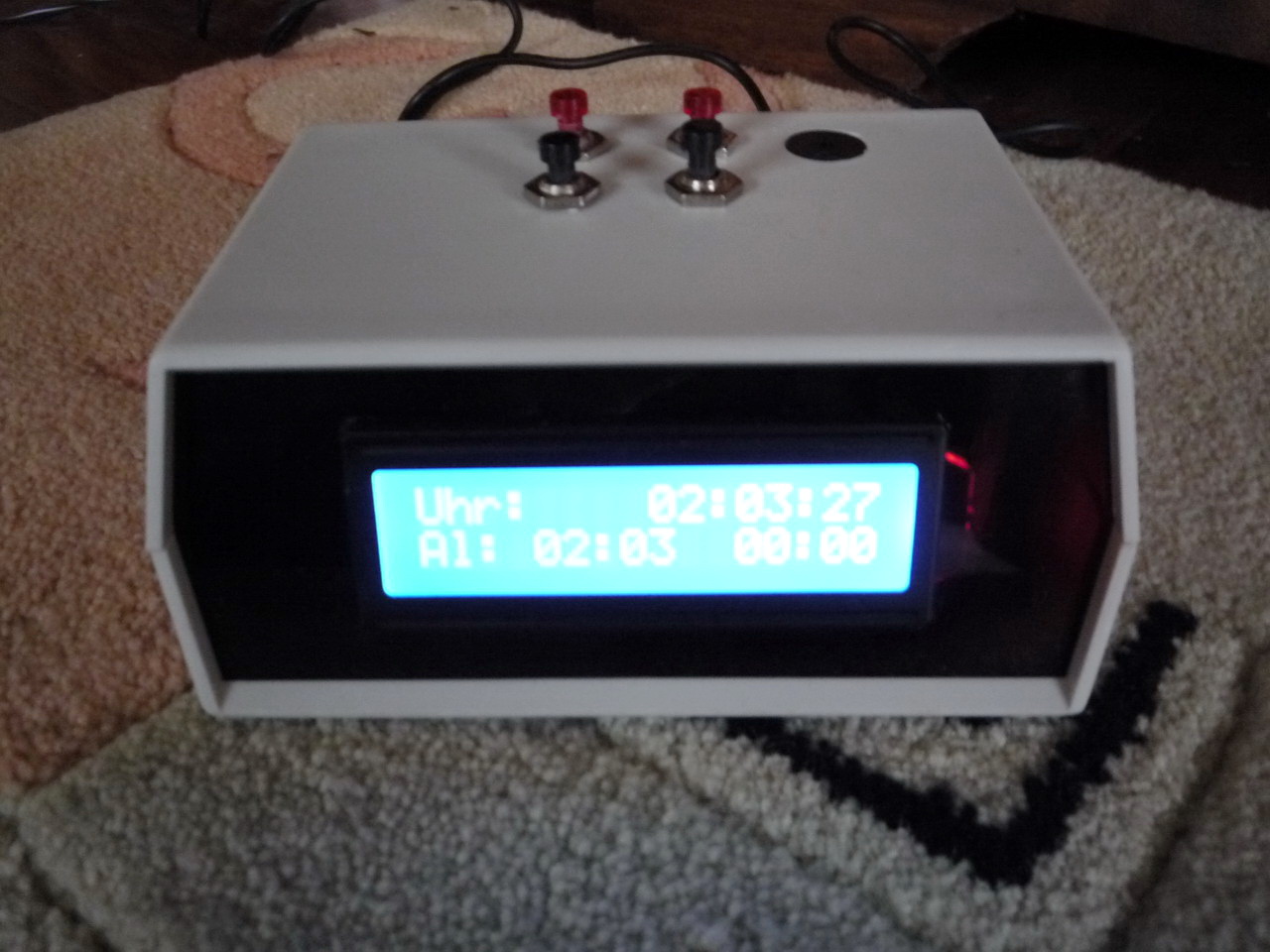

Letztendlich hat der vermutlich als "mein Haus, meine Autos, meine
Pferde" Beitrag zu einer lockeren Diskussion über
Frontplatten-Verarbeitung und -Gestaltung geführt und John (Gast) hat
auch ganz klar gezeigt, wie es richtig geht.
Ich kann noch ein Bild nachliefern, aber eine Alternative kann auch
folgendes sein:
Eine schöne Frontplatte erhält man auch, wenn man das Display
tatsächlich bündig in die Frontplatte einsetzt, wie Thomas d.B. es
gemacht hat, dann einen breiten Klebestreifen aus schwarzem Klebeband
darüber, der nur den Sichtbereich des LCD frei lässt. Auf den
Klebestreifen wird dunkles  braunes  rauchig schwarzes Acryl montiert.
Das Acryl lässt sich leichter bearbeiten und man kann angeschrägte
Kanten riefen oder mit dem Heißluftföhn wieder klar machen. Mit schönen
Rändelschrauben befestigt, sieht das sehr gut aus. Das Klebeband muss
natürlich so breit sein, wie das Acryl. Ist beides bündig übereinander,
sieht man auch dann keine Schnitte, Schlitze oder (Hilfs-)Bohrungen,
wenn man schräg gegen das Licht durch das Acryl schaut.
Das ist auch eine recht schicke Sache, wenn man ein altes 19" Gehäuse
recyclen möchte und nicht alle Bohrungen da sitzen, wo man sie braucht.
Der Vorteil ist zusätzlich, dass das Display bei dickeren Gehäusefronten
das LCD nicht so tief in einem Loch sitzt.
Es gab auch schon versuche Folie mit invertierter Schrift zu bedrucken,
hinter das Acryl zu legen und dann die Beschriftung von Tastern oder
Schaltern einfach aufleuchten zu lassen. Allerdings ist es immer ein
Problem, die Flächen wirklich schwarz zu bekommen. Und ab drei Folien
sieht es nicht mehr wirklich toll aus
Ulrich
von Konrad S. (maybee)
Ja, bitte.
von SE (Gast)
> (meine Meinung).
Das unterschreibe ich!
Nur würde ich anstatt bescheuert lieber gemurkst sagen. :-)
Genau das was John schreibt denke ich aber jedes mal, wenn ich einen
Display-Metallrahmen in einer Frontplatte sehe.
Ich stelle Display-Ausbrüche auch immer etwas kleiner als die Glasfläche
des Displays her.
Das Display selbst wird dann an eingeklebten Bolzen festgeschraubt,
damit man keine Schrauben von aussen sieht.
SE

von Rene H. (Gast)
Wo bekommt man die "Acrylfront her" her?
Grüsse,
René
PS: Sieht sehr sauber aus.
Rene H. schrieb:
Die sieht gefräst aus.
Das kann man übrigens auch mit einer manuellen Fräse vernünftig
hinbekommen. Man muss nur mit Gefühl arbeiten.
Unsere Geräte werden auch so aufgebaut. Die Acrylglasscheibe wird mit
entsprechendem 3M-Klebeband von innen angedrückt - das löst sich nie
wieder (außerdem ist ja auch das Display direkt dahinter).
Da ich gerade Stephans und Johns Fotos sehe:
Störe ich mich eigentlich alleine an den hochgestellten kleinen "p"s und
"g"s im Standardzeichensatz (zumindest war das bei unseren Modulen
bisher immer so)?
John jedenfalls hat das offenbar mit selbstdefinierten Zeichen
korrigiert ;-)
Ich HASSE das jedenfalls, genauso wie zu hoch gesetzte Kommata :-)
Ansonsten finde ich Thomas' Arbeit schön - er ist offenbar zufrieden und
beim Geschmack scheiden sich eben die Geister. Meine damaligen Geräte
waren nicht so schön.
Auf jeden Fall baut er selbst und redet nicht nur - schon das gefällt
mir :-)

von Rene H. (Gast)
Hm, ja, das schon. Nur bei ausgebauter Front hat die einen Steg. Beim
zweiten Bild, eingebaut, müsste man den ja sehen?! Das raffe ich noch
nicht so ganz.
Grüsse,
René
> nicht so ganz.
Jetzt bin ich verwirrt ;-)
Die Glasscheibe hat bspw. 4mm Dicke, von denen man außen 2mm per Fräser
wegnimmt. bei einer 2mm-Frontplatte schließt die dann bündig ab, wenn
man sie von hinten einsetzt.
Oder was genau war Dir nicht klar?
von Rene H. (Gast)
Ja, genauso hätte ich mir das gedacht. Das kommt aber auf dem Foto so
nicht klar raus. Aber gut. Du hast mir meine Frage beantworten.

Aber zu Deinem Werk : Bild LA_6
Die Beschriftung von der Frontplatte sieht gut aus !! Ein Lob, ist ja
schließlich selbstgemacht !
Außerdem noch ein Lob weil Du es veröffentlich hast !
Bin aber sicher, daß die standard Nörgler uns Spinner auch was zu
aussetzen haben werden !

Und was mir jetzt dein Bild sagen soll weiß ich nicht. Außer dass man
Aussparungen und Bohrungen auch sauber gestalten kann, was hier nicht
der Fall ist.

Du fällst hier über die Mod´s her, die Gehäuse 1000 mal besser machen
können.
Die haben sachlich von Grundlagen des Aufbaus geredet.
MEHR NICHT !
Das ich nicht ordentlich sägen und feilen kann, ist für mich kein Drama.
Damit muss ich schon lange leben, aber ich habe eine Konsequenz darus
gezogen. Ich habe mir eine CNC Fräse gebaut.
Es ist für mich und hält trotzdem grundlegende Regeln ein. Ich kann die
Front zu Hause auch nochmal per CNC fräsen. Aber wozu ?
Es ging um die Platzierung der Elemente und um die Montage von
Bedienelementan an der Frontplatte. Mehr nicht.
Selbst Thomas hat gesehen das es mit weniger Aufwand, etwas mehr
Nachdenken und deutlich weniger Geld besser machbar ist. Und nur darum
ging es.

> Der nächste Displayausbruch kommt bestimmt ;-)
Jo..siehe Bild
@MaWin
sag ich doch. Und habe es mit Bildern unterstreichen wollen.
Trotzdem ich nicht der Supermechaniker bin.
Dafür schäme ich mich aber nicht, weil ich andere Sachen besser kann.
Zur Konstruktion hinter der Frontplatte könnte ich Bilder einstellen.
Wenn es denn jemanden interssieren würde.

Mein Akkumaster Replikat ist über 10 Jahre alt.
Der sieht aus wie am 1. Tag.
Die Klarsichtfolie geht aber um die Frontplatte einige mm rum.
Da klebt das Papier und darüber die Folie die rum geht.
Was bitte soll da passieren ?
Außer das es nicht von Schaffer ist ? ( nicht böse gemeint)
Das schöne daran ist, Du kannst Dich Grafisch komplett austoben.
Ohne Rücksicht auf die CNC Bude nehmen zu müssen.

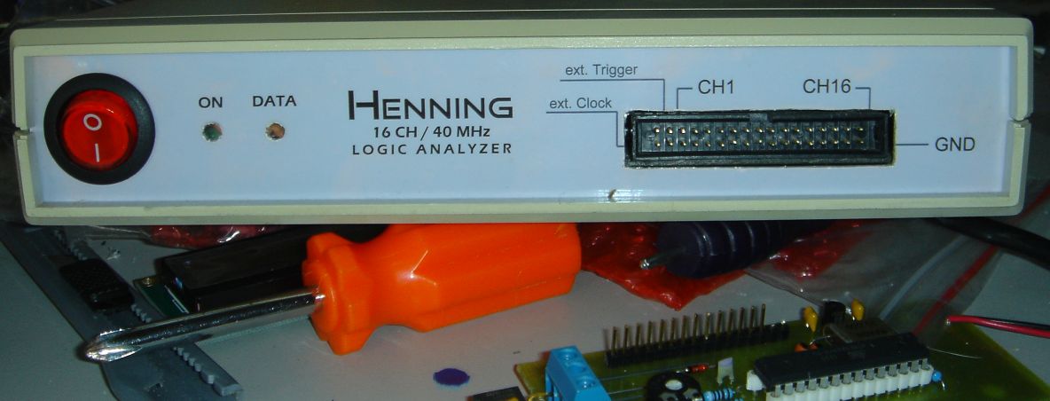

Nun hast DU, lieber Stephan Henning, mir auch noch von deinen Basteieien
ein Bild (als "Vorbild"??) präsentiert, das jedenfalls auch kein
Musterbeispiel gegenüber TDB darstellt und das habe ich nur angemerkt,
weil DU ziemlich frech mich hier einen "Troll" nanntest, wofür es

Hier muss ich aber auch die Frage stellen, Thomas, welchen Zweck soll
dieses Gerät für dich persönlich erfüllen?

von Robert L. (lrlr)
>Da kommt immer Funktion vor Optik.
das ist Richtig,
der TO hat aber nur die Optik vorgestellt
und nicht die Funktion..
