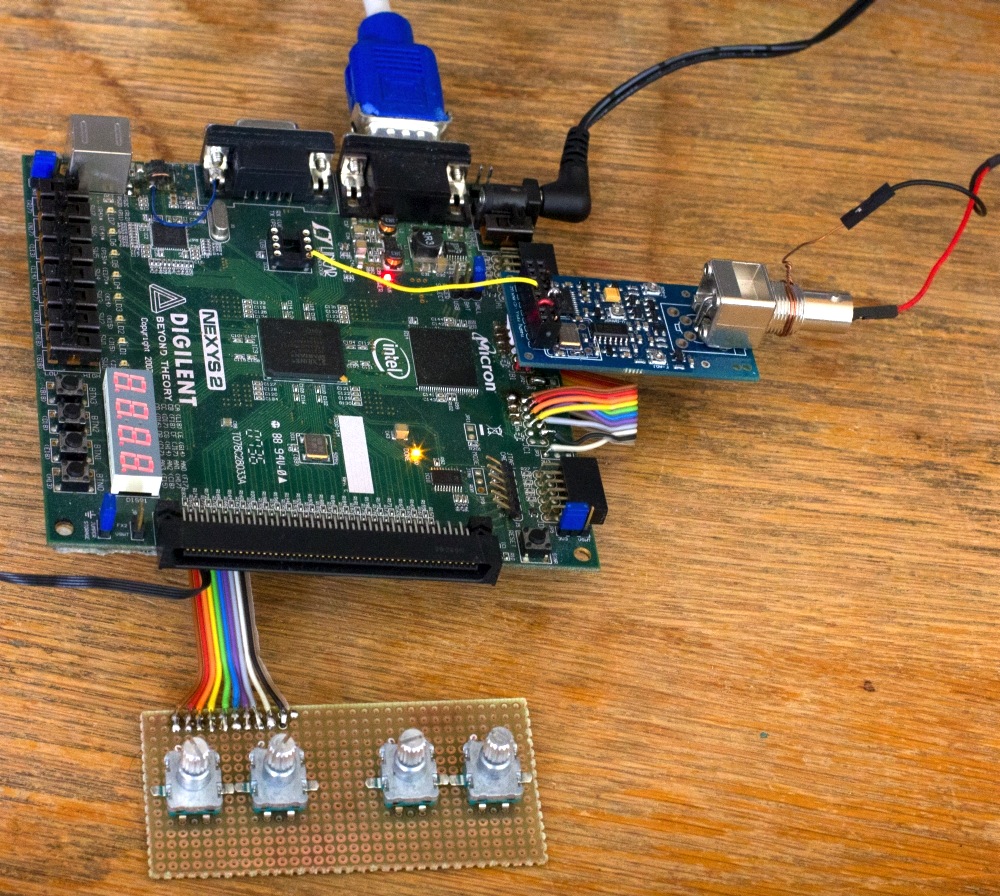

Für eigene Starterkit-projekte wurde ich gern auch Drehgeber verwenden. Wie es ausschaut hast du bei dir diese angelötet und nicht gesteckt, warum?
Weil ich keine passenden Stecker hatte und den PMOD vom Nexys2 (JC)
schon vorher weggelötet hatte.
Also die kann man auch stecken, man sollte sie vor allem aber richtig
beschalten. Ich habe da große (>10k) Widerstände drinnen (hier die Seite
mit den 3 Pins):
V+ ------ R ------ Encoder_Pin_0 ------ FPGA_Pin
GND -------------- Encoder_Pin_1
V+ ------ R ------ Encoder_Pin_2 ------ FPGA_Pin
Es liegt also V+ (3,3V) am FPGA an ausser der Encoder verbindet gerade
V+ mit GND. Und im FPGA hatte ich dann zuerst fallende Flanken
verwendet, das ging auch, aber nicht sonderlich gut. Das muss man noch
entprellen.
Entprellen geht auch mit einem Kondensator, ich hab das aber im FPGA
gemacht.

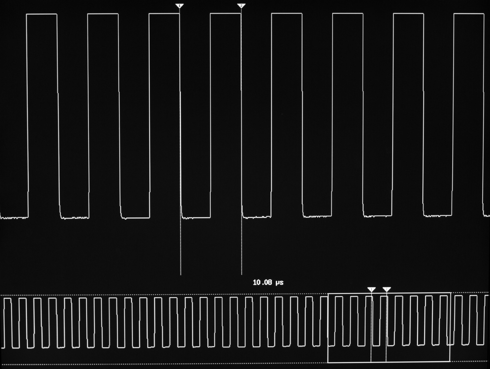

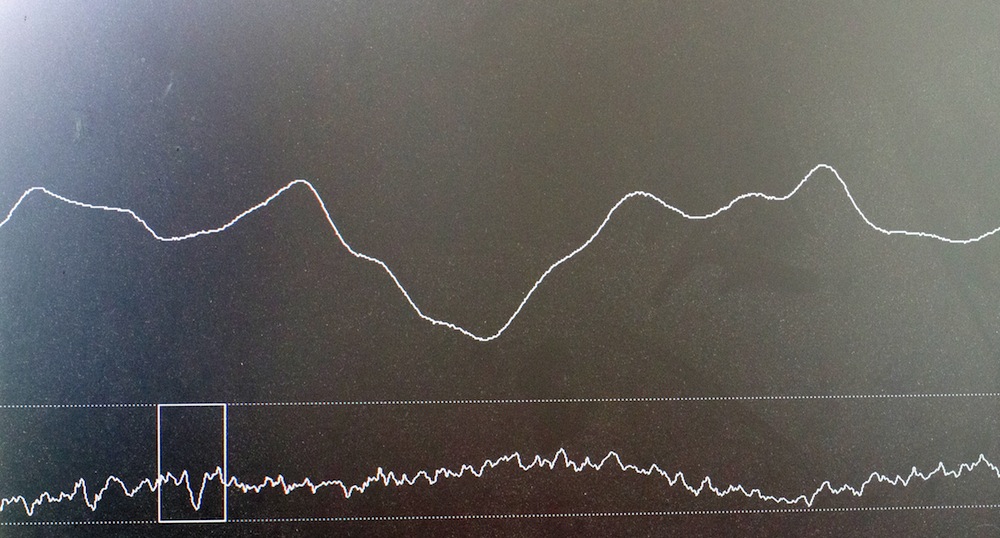

Die fehlen noch Einheiten im Bild. So nutzt das nichts. Vielleicht könnte man das Projekt mit denen hier verknüpfen und etwas allgemein Nutzbares daraus zaubern? Beitrag "FPGA Oszilloskop mit VGA Ausgang" Beitrag "Gesucht: FPGA-basierter LA / Oszi mit VGA-Ausgang"
Gustl Buheitel schrieb: > Code: Klar hab ich, kann ich auch anhängen Dann mach das doch. Die Fragen kommen oft erst mit dem Lesen des Codes...
Einheiten habe ich nicht, weil ich noch keinen Plan habe, wie ich Text auf den Monitor schreibe ohne, dass es in viel Arbeit ausartet. Das werde ich aber auf jeden Fall dann mit einbauen, wenn ich auf ein anderes Board und vielleicht auch ADC umsteige. Der Code ist wirklich unleserlich, ich hab das nie richtig gelernt oder so und mich auch an keine Guidelines gehalten. Ich wollte eigentlich eher so prinzipielle Sachen erschlagen und vielleicht auch Fragen dazu beantworten. Das Ganze ist nich sehr einfach, also auch das Zoomen (x-Achse) geht nur in 2er Potenzen und viele weitere Beschränkungen. Ich muss mir auch mal eine vernünftige Triggerfunktion überlegen bei der ich eine variable Steilheit zum Triggern einstellen kann.
#3229015
Gustl Buheitel schrieb: > Einheiten habe ich nicht, weil ich noch keinen Plan habe, wie ich Text > auf den Monitor schreibe ohne, dass es in viel Arbeit ausartet. Das > werde ich aber auf jeden Fall dann mit einbauen, wenn ich auf ein > anderes Board und vielleicht auch ADC umsteige. Zufälle gibt's... Ich arbeite aktuell an einem Logicanalyzer mit VGA-Ausgabe auf einem Nexys3: http://www.mikrocontroller.net/articles/Durchblicker Bewegliche Cursor und Zeichenausgabe (Hex) ist drin, Quellen auf sourceforge (siehe Artikel unten). Bei der Integration in dein Projekt würde ich gern unterstützen. MfG,

Ich will jetzt mal meine Lösung vorstellen. Die Ausgabe ist nicht als VGA Signal auf dem Schirm, sondern den RAM per Uart auslesen und dann das Hexdump File in ein VCD Datei konvertieren. GTKwave kann mit VCD umgehen und auch Analoge Signale anzeigen. Damit ich die Wandlung einfach konfigurierbar ist, habe ich ein File (wire.conf) in dem die Verdrahtung in dem Puffer erfasst ist. einfach testen. g++ vcd.cpp ./a.out test.abc wire.conf >test.vcd gtkwave test.vcd
Ähm, sorry aber ich verstehe gerade echt nicht was das ist, also ich sehe das in gtkwave und es sieht nach RAM aus, aber?! Klar man kann den RAM Inhalt auch per UART an den Rechner schicken oder abfragen oder so und das dann da plotten, aber wieso mit gtkwave? Wenn, dann würde ich bei einem 8-Bit ADC immer 1 Byte je Sample schicken und das dann mit gnuplot einfach plotten - oder sehe ich das falsch? Ich habe das sogar schonmal gemacht, da lief dann mehrere Tage lang eine Messung und im FPGA wurde auch ein Spektrum gebaut und das dann an den Rechner geschickt und da geplottet, das müsste mit den Werten vom ADC genauso gehen. Ich hätte gerne VGA damit man eben ohne Rechner auskommt und auch damit man leichter größere Datenmengen anzeigen kann, also mit externem RAM dann vielleicht so 128M Punkte. Das über UART zum Rechner zu schicken würde recht lange dauern (ja es gibt auch USB). Eigentlich wollte ich mit dem DSO einmal was mit ADC machen. Ich habe nämlich eine Problemstellung: Ein Detektor für radioaktive Zerfälle lievert bei jedem Zerfall sehr kurze Spannungsimpulse deren Fläche der Energie des Zerfalls entspricht. Derzeit wird ein altes (> 20 Jahre) Gerät verwendet, das das Analoge Signal anguckt und irgendwas damit macht und dann sind die Impulse deutlich länger. Danach kommt ein genauso altes Gerät das quasi ein ADC ist, aber der liefert für jeden Impuls nur ein Bitmuster, das verwende ich dann um da Spektren im FPGA draus zu bauen. Aber: Es gibt Fälle in denen die schnellen Impulse so nahe zusammen liegen, dass sie nach den Geräten als ein Impuls angesehen werden und man Information verliert. Ich will also irgendwann mit einem schnellen ADC das Signal das aus dem Detektor kommt direkt angucken und da dann genauere Informationen über die Zerfälle bekommen wie es jetzt der Fall ist, vor allem will ich schnelle Impulse die nache beieinander liegen sauber trennen können. Klar dafür brauche ich kein VGA mehr und ich werde das auch direkt zu einem PC schicken, aber ich brauche hohe Samplerate, so 200MHz wären fein. Und weil mit das mit den FPGAs Spaß macht möchte ich auch da was weiterbasteln und gerne noch externes schnelles RAM anbinden, auch wenn ich das später nicht brauche weil es direkt an den PC geht. Schrift auf dem Monitor will ich auch noch lernen wenn ich Zeit habe.
Gustl Buheitel schrieb: > Ähm, sorry aber ich verstehe gerade echt nicht was das ist, also ich > sehe das in gtkwave und es sieht nach RAM aus, aber?! > > Klar man kann den RAM Inhalt auch per UART an den Rechner schicken oder > abfragen oder so und das dann da plotten, aber wieso mit gtkwave? GTKwave wird häufig zur Darstellung von Simulationsergebnissen benutzt. Dieses Tool ist sehr weit verbreitet. Mann kan sich die Zeit scrollen und auch Daten in verschiedene Formate als Ascii Wert oder in Hex oder... darstellen. Sicher kann man mit GNUplot auch eine Menge machen aber dafür wirklich nicht das Vorzugstool.
Ah ok, ich hatte gtkwave immer so gesehen, dass man damit nur wie bei einem LA mehrere digitale Signale anzeigen kann. USB-DSOs gibt es ja einige, auch im DIY-Bereich. Da gibt es auch Software die quasi "live" die daten vom FPGA als Oszi Bild darstellt mit allen möglichen Features wie dann auch FFT und so. http://www.knjn.com/Flashy.html Das ist das ADC Board das ich verwende, die Firma verkauft auch gleich passende leider sehr magere FPGA Boards ohne externes RAM und leider auch ohne VGA, aber oft mit USB. Und wie man sieht haben die auch eine Oszi Software.
GTKwave gibt es für Mac Win und Linux. Hier ist eine Einführung für eine Simulation mit GHDL und GTKwave. http://www.dossmatik.de/ghdl/ghdl_unisim.pdf http://www.fpgarelated.com/showarticle/20.php Dann verstehst du den Sinn und die Hauptanwendung im Gesamtkonzept für GTKwave besser.
Cool, wusste garnicht, dass gtkwave auch "analoge" bilder anzeigen kann. Also kann man die Daten vom ADC zum PC schicken, also lauter 8Bit Werte, da dann in eine Datei schreiben und sich danach das Signal mit gtkwave anzeigen lassen wie auf einem Oszi Bildschirm? Das ist sogar ziemlich fein.
Genau. Da GTKwave mit hexdumps nicht anfangen kann, weil die Information der Datenbreite/Verdrahtung fehlt, kommt mein Konvertierungsprogramm zu Einsatz.

ich würde eine hw-basierte lösung ins auge fassen. für einen LA braucht man nicht viel sw, es reicht eine sample einheit mit intelligentem trigger und der muss in vhdl geschrieben sein, da echtzeitfähig auch die anzeigen haben viele schon in vdhl gemacht einige anmerkungen: für die darstellung müsst ihr noch etwas besseres erfinden die striche oben sind nicht durchgezogen es fehlen die einheiten (zeichensatz?) die vga ausgabe sollte etwas mehr leisten, als 800x600 ich empfehle 1280x1024, da kann man das oszi raster 10x8 perfekt mit 128 Punkten unterbringen
Welche Striche sind nicht durchgezogen? Die Horizontalen? Die hab ich nur als Abgrenzung von den beiden Bereichen. Ja Zeichensatz fehlt kommt noch. Und das ist jetzt schon 1024x768 und wird es wohl auch bleiben. (Weil geht recht einfach) Ich will eigentlich kein festes Raster sondern 2 Coursors die man frei verschieben kann und die Zeit zwischen den Beiden wird dann angezeigt.

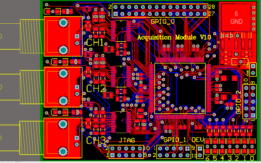

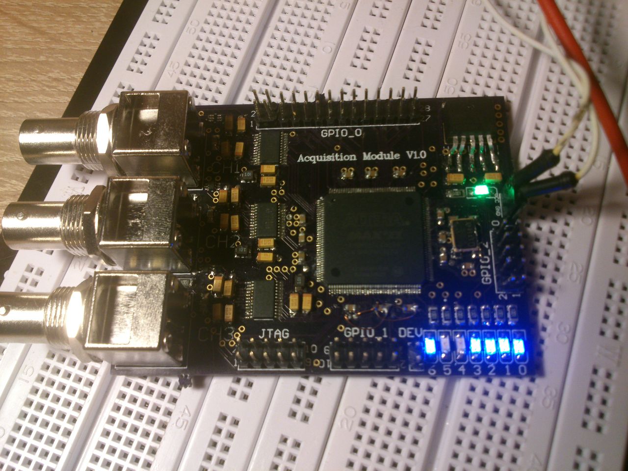

Hallo:) Also das aq-Modu (Prototype-1) ist fertig. Drauf sind einige Fails zu sehen, wie zB einwenig falscher Footprint für den Spannungsregler (ist nicht dramatisch), und es fehlen vier Vias für zwei Kondensatoren( wie habe ich so was übersehen???), ist aber auch nicht so dramatisch, das habe ich mit dem Kupferdraht repariert. Aber wenn man nachdenkt, das ist meine Erste Platine und mein erstes Projekt, dann sehe ich das trotzdem als Erfolg:) Im Moment läuft drauf ein simpler LED-Zähler ,d.h. das Ding lässt sich auch programmieren:)) Ich werde am Wochenende versuchen die Firmware zu Ende zu schreiben und gucken ob alles so funktioniert wie geplannt;)
Wow super! Hier™ Beitrag "Re: Spartan-6 Entwicklungsboard, was braucht man noch?" baut auch Jemand ein Board mit einer ADC Erweiterung. Vielleicht könnt ihr euch gegenseitig helfen ...

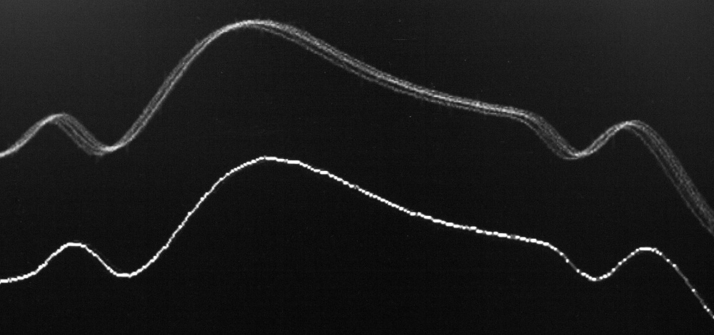

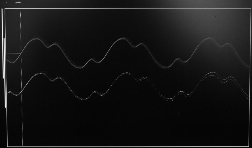

Was ist denn der ureigenste Zweck des Intensitygradings?
Viele Signale sind zwar periodisch, aber nicht immer vollkommen gleich. Das IG dient dazu, herauszufinden wie oft, also im sinne von Häufigkeit, welche Signalform vorkommt. Eigentlich sagt das nur, dass Signalformen oder Stellen an Signalformen um so heller werden, je häufiger sie vorkommen. Hier ist das ganz gut erklärt: http://www.hit.bme.hu/~papay/edu/DSOdisp/gradient.htm Ich kann mit dem kleinen Spartan FPGA leider derzeit nur wenige Signalformen überlagern, ich plane aber für später einen großen Artix7.
#3643040
interessierter Mitleser schrieb: > Was ist denn der ureigenste Zweck des Intensitygradings? Man kann damit auch seltene Ereignisse sichtbar machen. Duke
Genau. Erklärung: Eer Monitor zeigt nur eine begrenzte Zahl an Bildern je Sekunde und Punkten (=Samples) je Bild an. Sagen wir das Signal wird mit 100MSamples/s abgetastet, es werden je Bild 1000 Punkte angezeigt und die Bildrate ist 100 Bilder/s. Dann sieht man 1000Punkte * 100Bilder/s = 100kPunkte/s. Von den 100MPunkten/s erreichen nur 100kPunkte/s den Bildschirm und können betrachtet werden, das ist 0,1% der Zeit, die restlichen 99,9% bleiben verborgen. Das will man natürlich nicht, also versucht man möglichst viele Samples in die Bilder zu packen. Wenn man die einfach nur reinzeichnet, dann sieht das nicht sonderlich gut und informativ aus, eine Art "Gewichtung" durch Farbe oder Helligkeit ist da deutlich besser. Es ist auch ein Unterschied zwischen Nachleuchten und Intensity-Grading. Beim Nachleuchten bleiben die Daten über mehrere Bilder hinweg zu sehen und "verblassen", bei IG ohne Nachleuchten werden in jedes Bild neue Daten gezeichnet, also die alten vom Bild vorher verschwinden und werden durch neue ersetzt. Man kann aber beides kombinieren. Will man bei z.B. 100MSamples/s und den anderen Voraussetzungen von oben alle Samples auf den Schirm bringen, dann werden das 100MSamples/(100Bilder/s * 1000Sampes/Bild) = 1000 Signalverläufe je Bild die überlagert werden. Man kann also IG mit 10Bits machen. Natürlich ist auch das nicht perfekt, denn auch hier verliert man Zeit, man kann nämlich nicht einfach die Signalverläufe überlagern, sondern will das auch möglichst deckungsgleich, also man muss den Trigger beachten. Das läuft dann so, dass man einen Signalverlauf aufnimmt, also ins Bild schreibt, dann wartet bis zum nächsten Trigger und dann den nächsten Signalverlauf schreibt. Die Zeit zwischen Bildende und nächstem Trigger ist dann verloren.
