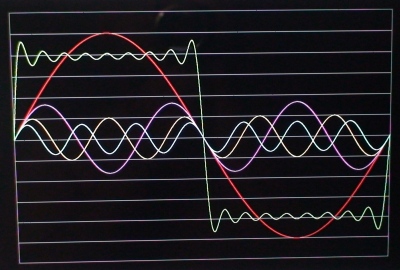

Solche Minioszillopskope baue ich mir manchmal ins FPGA, um am Monitor
die zeitlichen Effekte der Schaltung zu beobachten. Da sieht man
erheblich mehr, als man über sequentzielle Ausgane am Terminal
beobachten kann. Wenn man im Timing ein bischen trickst, braucht man
nicht mal ein Videoram.

Das Entscheidende ist für mich, dass ich interne ananloge Werte in FPGAs
direkt mehrkanalig ausgeben kann, was ansonsten einen Wandler und eine
mehrkanaliges Analogoszi erfordern würde. Mit etwas Geschick lassen sich
durchaus 10 und mehr Analogsignale auf einem getrennten Monitor
darstellen, was besonders beim Debugging von Interesse sein kann.
"Draussen" werden viele Signale ja gar nicht benötigt.
Was man sich mal überlegen könnte, wäre, ein gutes Analog-Oszi
aufzutreiben und passend nachzurüsten indem man sich hinter die
Verstärkerstufen dranhängt. Dann könnte an auch gleich eine gute FFT
draufsetzen. Die geben auf einem grossen TFT nämlich wirklich was her.

Naja, beliebig viele natürlich, das ist ja der Punkt. Mittlerweile habe
ich es sogar geschafft, dass sich die Wellen, die zunächst nur
untereinander dargestellt werden konnten, auch überschneiden dürfen. Die
Darstellung erfolg jeweils in real time, also mit dem Horizintaltakt.
Im Moment arbeit ich gerade an Soft-Zoom, und dynamischer Triggerung.

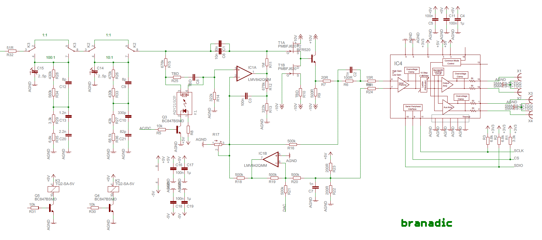

von branadic (Gast)
im Zuge des Welec-Projektes hier im Forum wurde eine neue Eingangsstufe
für das Gerät entworfen, die huckepack auf der originalen Eingangsstufe
Platz findet.
Zum Einsatz kommt hier ein LMH6518, ein via SPI programmierbarer
Verstärker, der zudem programmierbare Tiefpassfilter enthält. Das
Datenblatt des Bausteines enthält fast vollständige Vorschläge zum
Aufbau einer Oszi-Eingangsbeschaltung und der Baustein ist
vergleichsweise günstig. Vielleicht ein guter Ansatz für ein modular
aufgebautes Oszilloskop?

Bei der analogen Eingangsstufe dürfte sich das weitestgehend auf die
Anpassung an die verwendeten ADCs beschränken. Sofern das Modul nur den
analogen Eingangsteil enthält sollte aber auch die Anpassung weniger
problematisch ausfallen.
Lediglich der DAC für die DC-Verschiebung am LNA würde noch mit auf dem
Modul Platz finden.
Als Schnittstellen stünden dann die folgenden Interfaces zur Verfügung:
- DAC-Schnittsteller für Gleichspannungsverschiebung
- SPI zur Konfiguration des VGA
- digitale I/Os zur Umschaltungen des Eingangsspannungsteilers
- differentiellen Ausgänge zu den ADC's (SMA)
- analoger Eingang zum Einstellen von Vcm (SMA)
- differentielle Ausgänge für Triggerschaltung (SMA)
- analoger Eingang zum Einstellen von Vcm_aux der Triggerschaltung (SMA)

von branadic (Gast)
Hallo Edgar,
die Idee die bei mir dahinter steckt Eingangsstufe und ADC getrennt auf
Modulen unter zu bringen ist, dass man für die Entwicklung bspw. auf
langsamere ADC zurückgreifen, verschiedene ADC testen kann oder aber das
Oszi später entsprechend dem Geldbeutel zusammen konfektionieren ohne
jedes mal die Eigangsstufe neu bestücken zu müssen.
Entsprechend dem Geldbeutel bedeutet bspw. langsamere ADCs und damit
geringere Analogbandbreite oder aber Gigasample-ADCs und hohe
Analogbandbreite. Diese wird übrigens durch das programmierbare
Tiefpassfilter des LMH6518 definiert.
Denkbar wäre aber genauso gut die Variante Sampling-Scope mit max.
900MHz und vergleichsweise langsamen ADCs.
Genauso vorstellbar jedoch auch die finale 4-Kanal-Variante, bei der
jeder Kanal anders konfektioniert ist.
Die von mir vorgeschlagene Lösung bietet daher deutlich mehr
Flexibilität als eine Kompaktlösung und das zeichnet meiner Meinung nach
ein gutes Oszilloskop-Konzept aus.
Jetzt darfst du mir widersprechen :)

von branadic (Gast)
Den Analog-Trigger weg zu lassen ist auch kein Problem, im Gegenteil,
dass lässt zu den Aux-Ausgang des LMH6518 via SPI abzuschalten, was die
Stromaufnahme und damit die Abwärme reduziert.
Dennoch sollte man sich die Möglichkeit einer externen Triggerschaltung
zumindest offen halten, unabhängig davon ob man sie verwendet oder
nicht.
Edgar M. schrieb:
> Ich mische mich sicher nicht in eurer Bastelprojekt, wollte nur einen
> Blick in Richtung Kosten lenken. Wenn jeder selber baut und bestückt,
> wird das eher teurer, als billiger.
Kosten spielen, zumindest während der Entwicklungsphase, aus meiner
Sicht eine untergeordnete Rolle. Klar sollte man diese nichts aus den
Augen verlieren. Daher bietet sich ja der Einsatz eines Bausteines wie
den LMH6518 an.
Digikey veranschlagt diesen Baustein mit 11,74€zzgl. Mwst./Versand, bei
ebay ist er gerade für $6,90 zzgl. $1,96 erhältlich.
Das Ergebnis ist dafür dann eine nahezu universelle Eingangsstufe, der
es nicht an Bandbreite mangeln dürfte und auch für spätere Ansprüche
(höhere Sampleraten --> höhere Bandbreiten) genügen dürfte, sodass man
die Eingangsstufe nicht wieder neu erfinden muss, wenn die Ansprüche
steigen.
Die programmierbaren Bandbreitenbegrenzungen des Tiefpassfilters sind:
20/100/200/350/650/750MHz
Diskret aufgebaute Eingangsstufen können mitunter schwer zu handhaben
sein.
Preislich dürfte es unterm Strich kaum einen Unterschied machen, ob man
diskret oder weitestgehend integriert aufbaut. Der Nachteil der
diskreten Lösung ist hauptsächlich in der Neuauslegung bei höheren
Bandbreitenansprüche zu suchen.
Bei den diskreten Lösungen ist auch auf die Linearität des
Frequenzganges hinzuweisen. Hier zeigen gerade die Lösungen aus China,
meiner Meinung nach, zum Teil erheblichen Nachhol-, Verbesserungsbedarf.
Das sind aber alles nur Vorschläge meinerseits, da man bereits auf
gewisses KnowHow zurückgreifen kann. Andere Personen dürften durchaus
anderer Meinung sein, jedoch ist so das Thema Eingangsstufe etwas
konkreter geworden und es gibt eine Diskussionsgrundlage.

Vielleicht noch ein paar wenige Worte zur Schaltung rund um den LMH6518.
Hält man sich an das Schaltungsbeispiel des Datenblattes käme bspw. der
PMBFJ620 als Dual JFET in Frage, dass sind im Wesentlichen zwei J310 in
einem Gehäuse (SOT363) und statt des BFQ67 würde man heute wohl den
Ersatztyp BFR520 verwenden.
branadic
von branadic (Gast)
Um die Anzahl an notwendigen Versorgungsspannungen auf dem Modul
Eingangsstufe zu reduzieren ließe sich der LNA, bestehend aus dem
Sourcefolger mit Konstantstromquelle mit der Vorspannung von ±10V und
dem Emitterfolger auch mit einem FET-OPV als Impedanzwandler wie dem
OPA659 abbilden. Das sollte zumindest im angestrebten Frequenzbereich
genügen.
Damit entfallen die ±10V, denn der OPA659 wird mit ±5V (max. ±6V)
betrieben und diese wären auch für den DC/LF-Pfad bspw. mit LMV842
notwendig. Gleichzeitig reduziert sich der Bauteilaufwand.
branadic

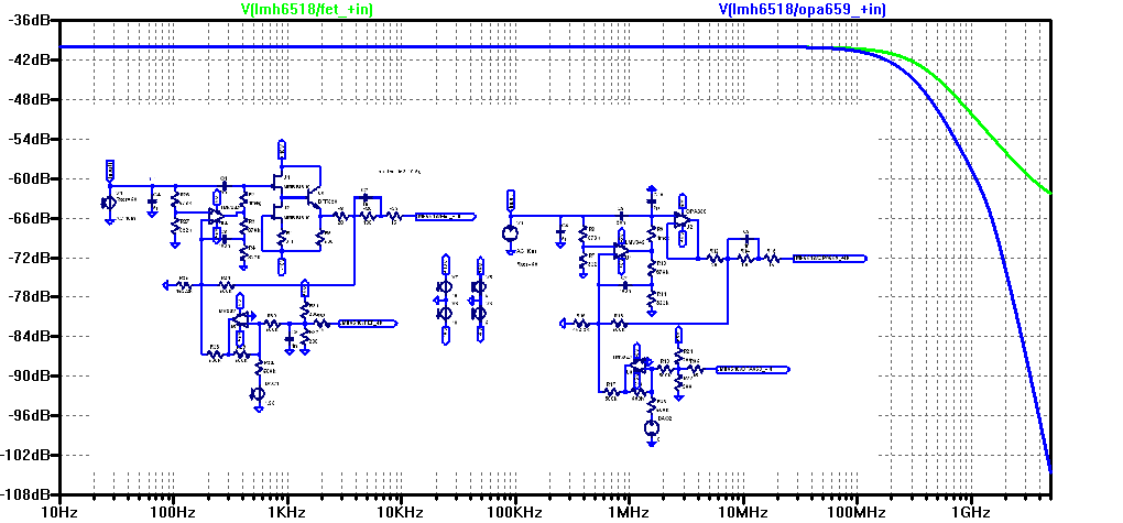

von René D. (Firma: www.dossmatik.de) (dose)
Ich habe die Eingangsbeschaltung mit LT Spice simuliert.
Die diskrete Variante aus dem Datenblatt hat eine sehr hohe Bandbreite.

von branadic (Gast)

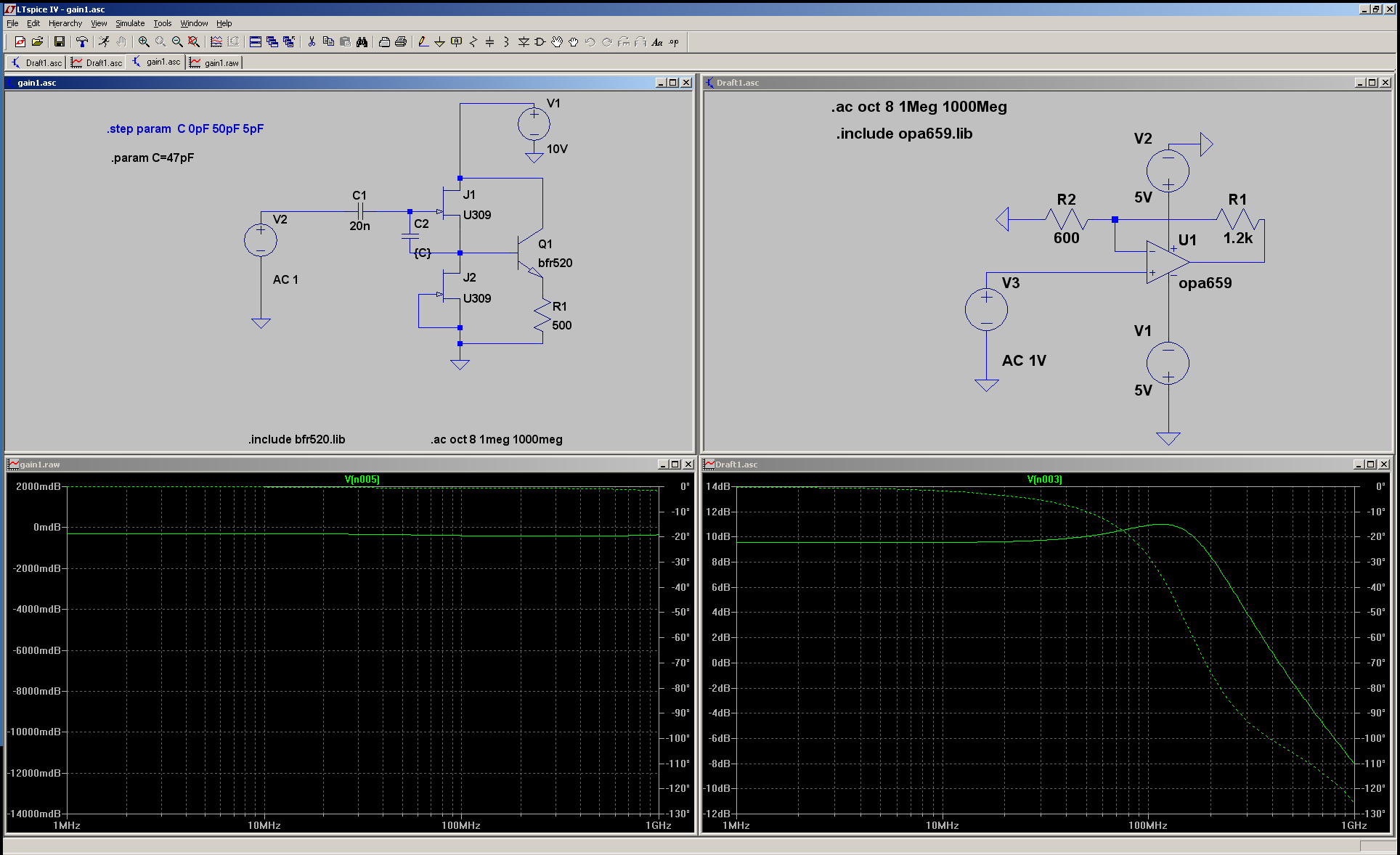

@ René,
deine Simulation kann ich gedanklich so nicht nachvollziehen. Warum
betreibst du den OPA659 nicht als Impedanzwandler? Kein Wunder verhält
er sich so bescheiden.
Ich komme zu nachfolgendem Ergebnis. Einfach nur die JFET-Bipolarstufe
durch den OPA659 ersetzt.
Für den FET verwende ich übrigens das Model MMBFJ310 von Fairchild, weil
es den PMBFT620 von NXP nicht als Model zu geben scheint.
branadic

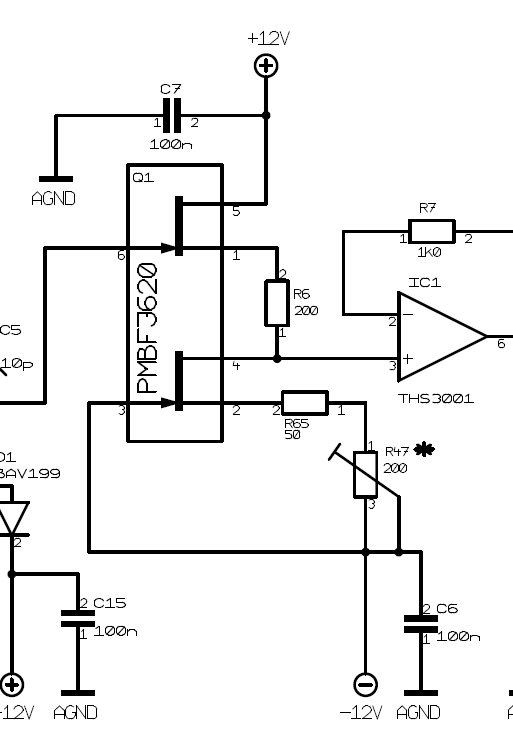

von Steffen H. (avrsteffen)
Ich habe den PMBF620 in meiner Eingangstufe eingebaut.
Versorgungsspannung +/-12V. Ich kam mit den Angaben im Datasheet nicht
wirklich klar (bin kein Analogiker:)) aber ich glaube nicht das mit den
0 Ohm im Stromzweig des unteren FETs (wie die App. im Datasheet des
LMH6518) man den PMBF620 bei +/-10V nicht total überfordert.
Wie groß ist denn bei euch beiden (branadic und René D.) der Rs des
unteren FETs? Ich kann es nicht lesen..
Gruß Steffen
Steffen H. schrieb:
> René D. schrieb:
> Welches Modell hast du denn für die FETs verwendet?
Ich habe den U309 von Fairchild verwendet. Der ist als JFET bei LTspice
mit dabei.
Brandic hat recht ich muss die komplette Stufe simulieren. Mein
Denkansatz war:
 Wenn Der Eingangsbereich halbiert wird, dann muss der OPA659, um Faktor
zwei verstärken. (ist etwas größer gewordenin der Simulation) Deshalb
habe ich keinen Spannungsfolger genommen.
Wenn ich am Gate Source noch eine ganz kleine Kapazität einbaue kann ich
die Bandbreite erhöhen. Die Stabilität habe ich noch nicht betrachtet.
Die Verluste am Fet muss ich schauen.
Brandic Simulation kommt auch zu dem Ergebnis, dass die FET Variante
eine höhere Bandbreite besitzt.  (Brandic probier mal 33pF zwischen Gate
und Source, C2 bei mir)

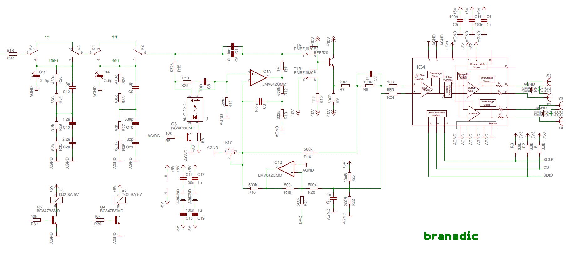

von branadic (Gast)
Steffen H. schrieb:
> Werd dann mal eine LP
> dafür kredenzen.
Bevor du gleich eine komplette Leiterplatte "kredenzt" wäre für den
Anfang vielleicht erst einmal ein Schaltplan gut. Dann kann man noch,
bevor auch nur eine Leiterbahn geroutet worden ist, korrigierend
eingreifen.
Ich würde bspw. noch einen 50 Ω internen Abschlusswiderstand vorsehen.
Die gibt es bspw. im MELF-Gehäuse mit 1 W oder lassen ich durch die
Parallelschaltung zweier 100 Ω Widerstände realisieren. Das macht zwar
ein zusätzliches Relais notwendig, aber das ist nun auch nicht
sonderlich dramatisch.
Sowieso muss bei der Auswahl der Relais ein besonderes Augenmerk gelegt
werden, damit sie den Frequenzgang nicht zu sehr beeinflussen. Ich würde
an der Stelle etwas von Omron aus der RF-Ecke vorschlagen.
Was die Spannungsversorgung angeht so wäre mein Vorschlag das Modul mit
±12V zu versorgen, sämtliche benötigte Spannungen werden dann auf dem
Modul daraus abgeleitet.
Ich hatte gestern auch mal begonnen einen Schaltplan (Eagle Light) zu
entwerfen, muss jedoch noch einiges an Bibliotheken anlegen.
Werde ich mir heute Abend eventuell mal anschauen.
branadic
Du hast recht, ich muss die ganze Schaltung simulieren.
Jetzt sieht es richtig chic aus.
Ich hatte nicht den Ausgang wie im Datenblatt mit C5 und R17. Diese
korrigieren bereits den Frequenzgang. Die 33pF helfen bei dir nicht
viel.
Die Fets funktionier auch bei +/- 5V einfacher mit er Versorgung.
Der Wert für R2=508k ist in meiner Simulation höher als im Datenblatt
angegeben.
von branadic (Gast)
> angegeben.
Dürfte an den von dir verwendeten Modellen der FETs liegen.

von A. B. (branadic)
Interessanterweise wird bilateral in anderen Threads ja Hardware von
China Scopes analysiert und dokumentiert.
Neben der Huckepackplatine des Welec Gerätes kommt auch bei Owon der
LMH6518 zum Einsatz.
Statt des FET-Sourcefolgers wurde hier offenbar der ADA4817-1 (Low
Noise, 1 GHz FastFET Op Amps, aber nur 200MHz bei Großsignal resp. 2Vpp)
als Impedanzwandler verwendet.
Am Ausgang des LMH6518 wurde zusätzlich noch ein ADA4932-1 (Low Power
Differential ADC Driver ) eingesetzt: −3 dB bandwidth of 560 MHz, G = 1
Womöglich wäre der LMH6518 stark genug gewesen den ADC direkt zu
treiben, den differentiellen Ausgang hat er ja bereits. Bei G=2 geht die
Bandbreite des ADC-Treiber auf 360MHz zurück.
Bevor es jetzt direkt an verbesserte Schaltungskonzepte rund um den
LMH6518 geht, den Vorschlag von National habe ich bereits in Eagle
zusammen mit dem PMBFJ620 eingepflegt und stelle es hier mal zur
Verfügung, sollten die Anforderungen an SNR noch genauer spezifiziert
werden.
Ich finde dieses IC bietet aktuell die größte Flexibilität bei
geringstem Aufwand auf dem gesamten Halbleitermarkt.
Eventuell kann man am LNA noch etwas bzgl. SNR herausholen?

> Erklärst du mir, wozu ein FPGA-basiertes Oszilloskop mit VGA ein
> Onboard-LCD benötigt?
Nicht wirklich, war auch nur so aufgezählt, aber für ein flexibles
Messintrument habe ich schon gesehen, dass jemand einen Microblaze
nutzt, um Zeichen auszugeben. Da war aber keine VGA App dabei oder
Maussteuerung, was ich bevorzugen würde, was aber wie gesagt Platz
beansprucht.
Sowas muss freilich nicht wirklich als parallele VHDL realisiert werden,
man kann auch mit Tasten und dem Drehknopf zoomen, aber es ist ungemein
cool, die Bilder wie bei einer zoomenden Kamera aufdrehen zu können,
weil alles Bild für Bild in Echtzeit läuft und nicht durch einen
Flaschenhals USB oder PC-Schnittstelle muss, um dann langsam und träge
aufgebaut zu werden. Diesbezüglich habe ich ja schon viel gesehen, vor
allem das sehr müde LABVIEW. Es ist schon optisch ein gewaltiger
Unterschied, ob man eine FFT mit nur 10 Bildupdates die Sekunde hat oder
echte 75! Und bevor einer kommt und mir was von den 24 Kinobildern
erzählen will, die angeblich für das träge Auge reichen - man kann den
Unterschied sehen! - mehr als  deutlich! Besonders gut und plastisch ist
es bei den CAD-Workstation-CRTs.
