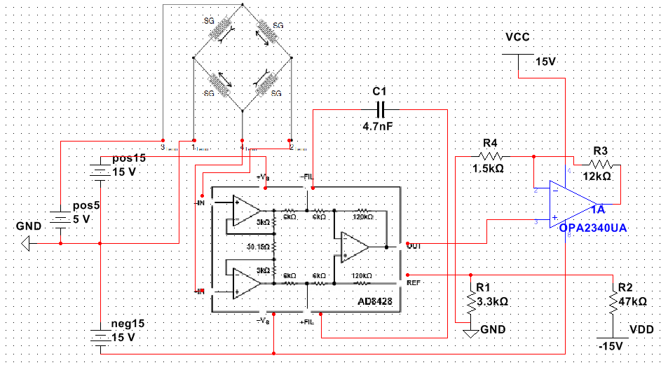

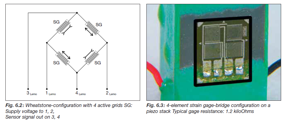

Hallo, in der Uni basteln wir mit Piezos herum. Ein neuer (100µm Hub) Piezo kam heute an, welcher einen DMS Sensor hat in Vollbrücke (siehe Anhang). Wir haben einen Controller am PC, der mehrere 16Bit ADC und DAC mit 50kHz (-10V - +10V) hat. Bei passender Verstärkung sollte also eine theoretische Auflösung von etwa 1,5 nm herauskommen (100000 nanometer / 2^16) Wir haben also ein Auflösungsvermögen von etwa 300µV (wenn der ADC genau ist) Der DMS Streifen liefert uns mit einem k-Faktor von k=2 bei 100µm und 5V Spannung: V_mess= 5V 2 10^-4 m = 10^-3V = 1 mV würden wir also das Signal mit 10000 verstärken können, hätten wir -10 - +10Volt zu messen, und es wäre auf 1,5 nanometer genau. Ich weiß, dass es so nur wäre, wenn alles perfekt ist. Gibt es eine Möglichkeit, das Signal relativ gut um 10 000 zu verstärken? Zur Verständnis, wir machen mit den Piezo "Force-Curves". Hierbei wird die Spitze etwa 1-2µm Richtung Oberfläche bewegt, bis die Spitze aufsitzt. Dann wird sie danach wieder zurück gezogen. Man sieht dabei, dass die Spitze kurz vor der Oberfläche angezogen wird (Snapin), und beim wegfahren kurz hängen bleibt (Snapoff). Diese Force-Curves dauern etwa 9ms und es werden dabei 450 Datenpunkte aufgenommen. Der Dehnungsstreifen wird benötigt, da es beim Piezo aus- und wieder einfahren einen Piezo-Creep gibt, welcher einer Hysterese entspricht. Die Piezo Auslenkung ist also nicht (exakt) proportional zur Auslenkungsspannung.

Welchen Widerstand hat die Brücke? Einzelwiderstand = Brückenwiderstand. Diese Verstärkung bei der Bandbreite halte ich für völlig illusionorisch! Schon bei 1000-facher Verstärkung geht alles im Rauschen unter - mal selber nachrechnen! Nur wenn die Brücke niederohmig wäre (< 400 Ohm) könntest du mit einem ultra rauscharmen Instrumentenverstärker was machen - da ist der AD8428 mit Abstand der Beste (und Schnellste GBW 7GHz!) - mit fester, 2000-facher Verstärkung. Sobald aber der Brückenwiderstand höher ist (was ich annehme), überwiegt das Stromrauschen. Dann müsstest du einen INA mit FET-Eingangsstufe nehmen, der dann aber ein hohes Spannungsrauschen hat. Schaust du bei Analog Devices und Linear Technology... Auf jeden Fall wird deine theoretische Auflösung Theorie bleiben, ich beschäftige mich schon lange mit DMS-Messungen.
Die Brücke hat einen Widerstand von 1kOhm Edit: und ja, dass dies nur theoretische Werte sind ist mir bewusst. Auch wenn ich Faktor 10 schlechter bin, ist es immer noch besser als ohne. Alternativ könnte ich auch mit einem lockin-verstärker arbeiten, und mit ein paar kHz ein Signal ausgeben. Doch eine Eigenbau Variante fände ich auch ganz cool, und gäbe eventuell ein eigenes Kapitel in der Diplomarbeit

Hallo, funktioniert das so wie in dem Schaltplan? die Brücke wird mit 5V betrieben. (ich habe hier -15, -5, 0, 5 und 15V) Bei Maximalauslenkung liegt 1mV, diese wird mit dem AD8428 um 2000 verstärkt auf 0..2V zu GND Danach kommt noch ein OPV, bei dem mittels Spannungsteiler ein Offset von 1V erzeugt wird, welche das noch um Faktor 10 verstärkt. Ich hoffe ich habe das richtig gemacht. Am AD8428 ist an den Filter Ausgängen ein 4,7nF Kondensator, welcher mit dem internen 6kOhm Widerstand einen Lowpass bei etwa 5kHz erzeugt. 5kHz deswegen, da wir mal unsere ForceCurves FourierTransformiert haben, und ab etwa 4kHz da nicht mehr viel passiert. Kondensatoren (100nF?) an die Versorgungsspannung von OPV und AD8428? edit: Achja, der AD8428 war nicht in der Bibliothek von MultiSim, deshalb hängt er als schematische Zeichnung im Schaltplan

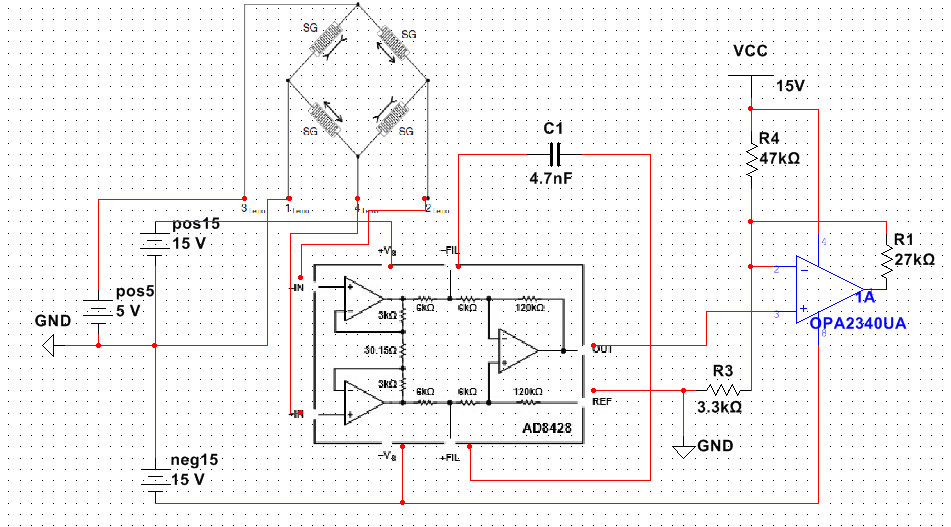

so, hinten am OPV hatte ich einen Fehler. jetzt ziehe ich einfach die Referenzspannung des AB8428 per Spannungsteiler auf -1Volt. Der Verstärker hinten dran kann dann "normal" angeschlossen werden

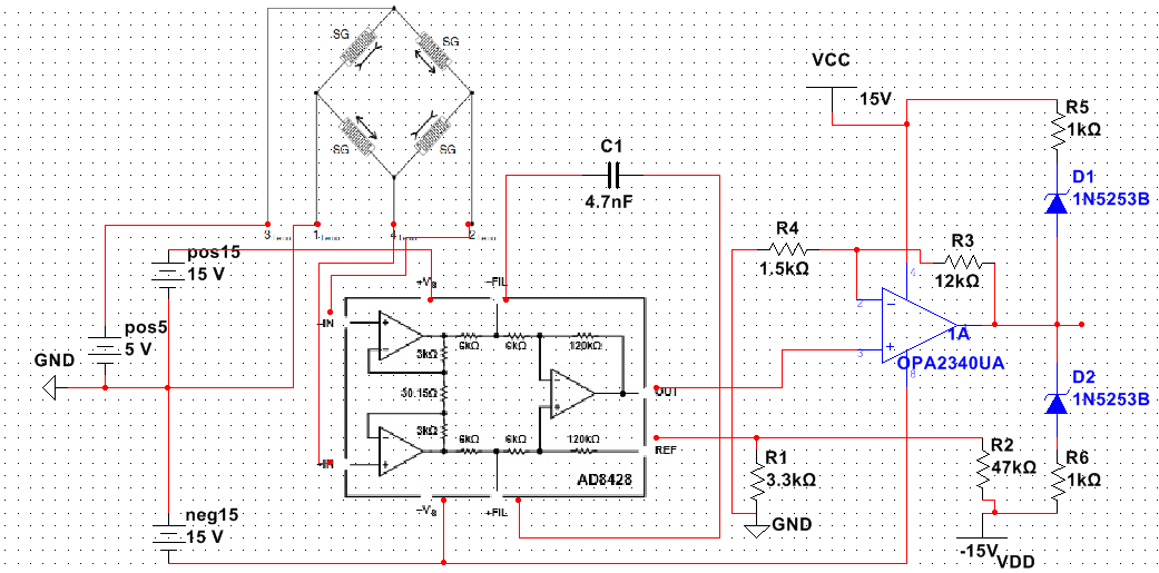

So, einen hab ich noch. Habe nun noch 2 Zener Dioden hinzugefügt, die verhindern sollen, dass eben über +-10Volt hinten heraus kommen (gerade wenn man die Vollbrücke andersherum anschließt).
Gerald m. schrieb: > diese wird mit dem AD8428 um 2000 verstärkt Aber beim Layout und der Entkopplung aufpassen, mit einer UGBW von 7GHz hast du da schnell einen Sender gebaut...

Sehe 3 Fehler: DMS-Brücke falsch angeschlossen - wenn oben +5V, dann muss GND UNTEN sein und rechts/links ist Signal. Wenn du ein Ausgangssignal von +/-10V brauchst, dann muss der Ref-Eingang auf GND! Ansonsten: Der Ref-Eingang muss niederohmig angesteuert werden, also Spannungsteiler (mit Siebkondensator auf GND) auf einen OPA als Spannungsfolger. Dann zu REF. Das mit den Zehnerdioden macht man so nicht, und wenn dann ohne die Serienwiderstände. Wenn die Genauigkeit der Ausgangsspannung nicht so wichtig ist ( <5%) schließt man die Zehnerdioden anti-seriell und parallel zu R3. Ansonsten gibt es noch eine Begrenzerschaltung mit NPN+PNP-Transistoren (auch in der Gegenkopplung) - mal googeln. Tipp: Wenn man das Maximum herausholen will, verwendet man einen Digitalfilter hinter dem AD-Wandler. Damit unterdrückt man alle Frequenzen die man nicht braucht.

PPS: Für die Platine: - eine Lage als Massefläche verwenden!! D.h. mindestens 2-lagige Platine. - Siebkondensatoren an +/- Versorgungsspannungseingang zu Masse: 100nF ker. und parallel 10µF...100µF Tantal. - zusätzlich 100nF ker. direkt zu AD8428-Versorgungspins und zu Masse. - beide Brückensignale komplett(!) mit GND-Inseln umschließen (mit etlichen Vias "durchnageln"), auch zwischen FIL+/- und Eingang+/- eine dünne Schirmleitung! - eventuell EMI-Filter (3 PP/PE-Kondensatoren) am Eingang vorsehen. Sonst abgeschirmte Leitung zu den DMS.
