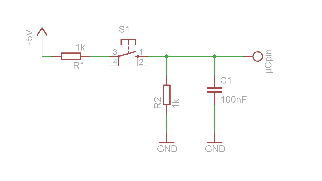

ich möchte an meinen µC einen Taster entprellt anschließen. Da der
Taster auf einen PinChange Interrupt geht und ich noch einen anderen
Interrupt (Timer) laufen habe, möchte/muss ich den Taster hardwareseitig
entprellen.
Mangels Bauteilen für die anderen Varianten habe ich mich für diesen
hier entschieden:
http://www.mikrocontroller.net/articles/Datei:WechselEntprellC.PNG
Im Gegensatz zum verlinkten Schaltplan verwende ich einen Taster und
einen 100nF Kerko. Als R1 habe ich 1kOhm eingesetzt.
Ich hatte nun allerdings Bedenken, ob ich mir da nicht den Eingang
meines µC zerschieße?!
In dem Moment, in dem sich der Kondensator entläd, habe ich in Richtung
Masse 1kOhm "im Weg", in Richtung µC nur den Innenwiderstand.
Entläd sich dann nicht der Kondensator mit voller Geschwindigkeit über
den µC? Der verträgt ja am Port nicht allzu viel...
Liebe Grüße
Jonas

Gerade wenn man eh schon einen Timer laufen hat, empfiehlt sich eine
SW-Entprellung.
Und der Timerinterrupt freut sich darüber, die etwa 10 Zeilen noch
mitmachen zu dürfen.

Die hardware Entprellung ist völlig OK. Den Innenwiderstand des MC von
einigen MOhm kannst du vernachlässigen. Der Kondensator wird über 1K
geladen und entladen. Wen du allerdings keinen Umschalttaster hast,
sonder nur einen Eintaster, solltest du noch einen 1K nach Masse
spendieren.
von rava (Gast)
brauchst du nicht andere Bauteilwerte?
t=RC=100µs
nach 100µs ist der Pegel also auf 60%. Dann muss dein Prellen also eine
deutlich kleinere Zeit haben. Und der Schalter wird mit den Jahren
schlechter!

Ich hab die Widerstände nochmal etwas umgesetzt, so müsste es dann fast
noch besser passen... (s. Anhang)
@Peter hm, ok... da habe ich wohl etwas zu schnell gedacht ;) vllt.
probier ichs mit dem Timer irgendwann mal aus.
@rava Dem kann ich folgen... Aber warum soll das Problem beim
Wechselschalter nicht bestehen...?! Und mein Kondesator ist ja bereits
größer als der Vorgeschlagene... Oder gingen die 20nF noch von einer
Schaltung ohne Widerstand aus??
LG
Und Du glaubst im Ernst, dass die Schaltung funktioniert? Womöglich noch
0,1% Widerstände?
Ich weiß ja nicht, welchen µC Du verwendest. Mit einem AVR klappt das
nicht.

Also... mittlerweile ist mir nun der gewaltige Denkfehler selbst
aufgefallen.
Ich habe den Widerstand nun wieder zurück gesetzt, so sollte es aber
wieder funktionieren, oder?

von Peter D. (peda)
Ich würde die Zeitkonstante wenigstens einige ms lang machen, z.B.
10k/1µF.
von Jonas R. (jofie)
Mangels Kondensatoren bin ich jetzt auf zwei 470µF Elkos in Reihe und 1k
Widerstände umgestiegen...^^
Damit müsste ich ungefähr bei 235ms liegen... Das reicht :D
Danke Peter! ;)
Thema erledigt.

muss (auf eine Flanke eines anderen Bausteins reagieren, z.B. wenn ein
I2C-Transfer reinkommt o.ä.) und das auch viel häufiger als ein Taster
jemals betätigt wird.

Wie gesagt, ich werde mir die Softwaregeschichte wohl demnächst mal
anschauen müssen, habe im Moment aber die Hardwarevariante aufgebaut.
