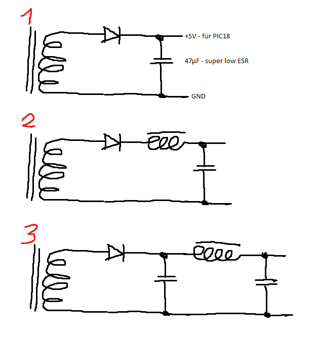

ich bin am Schaltplan designen und verbaue das erste mal einen Flyback
Trafo.
Bisher hatte ich normale Linearregler verwendet. Ich möchte nun aber
mehr Effizienz!
Jetzt zur Frage:
Welche der Varianten ist die beste für meinen Fall?
Der PIC und der Oszilator verbrauchen zusammen etwa 100mA
Im falle das ich eine Spule benötige, welchen wert soll ich dann nehmen?
Zum Bild:
In wirklichkeit ist noch eine Feedback leitung zurück zum FB regler,
diese habe ich in meinem Kunstwerk weg gelassen.

Die mittlere Variante ist kacke, sie verschlechtert den Wirkungsgrad.
Ich würde da auch ungewollte parasiäre Schwingungen erwarten, zumindest
unter ungünstigen Umständen.
Nimm mal ein PC Netzteil auseinander, dort wirst Du die untere Variante
wieder finden.

Das kann man so nicht sagen, ohne kompletten Schaltplan. In den
Datenblättern der Schaltregler IC's sind doch immer komplette
Schaltungsvorschläge drin. Halte Dich einfach daran.

Das kann man so nicht beantworten. Die Drossel und der Kondensator
bilden einen L/C Tiefpass. Er soll hochfrequente Störungen (Spikes)
herausfiltern. Wie hoch die Frequenz der Störungen ist, hast Du nicht
beantwortet. Und ob das Netzteil überhaupt Spikes erzeugt, wissen wir
nicht.
Vielleicht willst du damit aber auch die Restwelligkeit reduzieren, dann
müsste die Grenzfrequenz des Tiefpass erheblich unter der Taktfrequenz
des Wandlers liegen. Aber auch diese Frequenz hast Du uns nicht genannt.
Jedenfalls kannst Du das Netzteil sicher nicht mit beliebig dicken
Kondenstoren belasten. Denn je größer die Kondensatoren, umso langsamer
laden sie sich beim Einschalten auf, umso höher ist der Einschalt-Strom
und umso eher riskierst Du, dass die Sicherung (wie auch immer die
Schaltung abgesichert ist) ungewollt abschaltet.
Gast #3310568
Wir müssten auch wissen, wieviel Strom das Netzteil liefern soll. Die
Spannung wird wohl 3,3V oder 5V sein - rate ich mal.
PIC's stellen keine hohen Ansprüche an die Spannungsversorgung. Die
einfachste Schaltung ohne L/C Filter reicht in der Regel.
OP Persönliche Seite #3310648
Oh Mensch, das habe ich wirklich nicht gesagt...
Es liefert 5V und der Treiber hat eine Frequenz von 250kHz
Primär liegen 55V an. Abgesichert ist das ganze auch natürlich.
Ich kenne die Störungen noch nicht weil es die Schaltung noch nicht
gibt.
Ich möchte aber anfangswerte für die Bauteile haben für den Prototypen.
