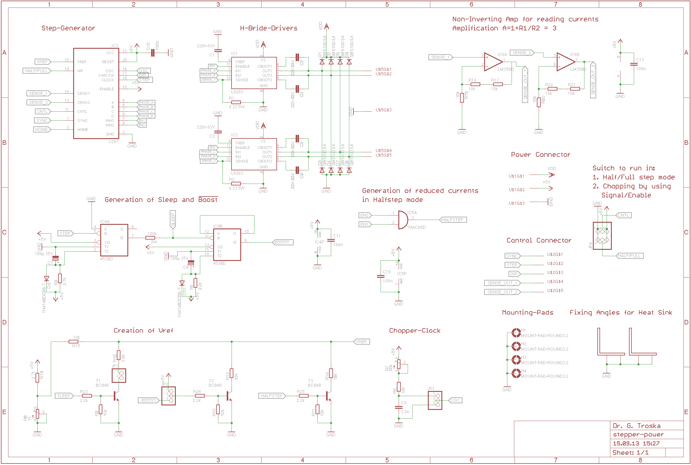

von Georg T. (microschorsch)
ich bin ja erstaunt wieviel Resonanz dieser Thread erfährt. Allerdings
finde ich es etwas schade, dass die Arbeit dieses Kollegen, der sich mal
die Mühe gemacht hat so eine Schaltung ins Netz zu stellen, so nieder
gemacht wird, das war eigentlich nicht, was ich mit meiner
ursprünglichen Frage bewirken wolle.
Lasst es uns positiv formulieren (und ich hab den Schaltplan ja auch
nicht ganz zufällig gegoogelt): Was können wir daraus lernen? Wie können
wir es besser machen?
Da ich gerade an einem ähnlichen Projekt arbeite, habe ich mal eine
eigene Variante einer solchen Schaltung zusammengebastelt, hoffe ihr
kommt mit meiner Schematic-Darstellung klar - Einige Leute mögen lange
Leitungen, ich halt nicht
Bin mal gespannt was ihr sagt...
Mich interessiert vor allem, was ihr der Trennung von Schaltungs und
Leistungsteil sagt.
Gruß und Danke im Voraus
Schorsch
von Markus (Gast)
dass die Anhänge in einem für alle lesbaren Format sein sollten...
http://www.mikrocontroller.net/articles/Bildformate

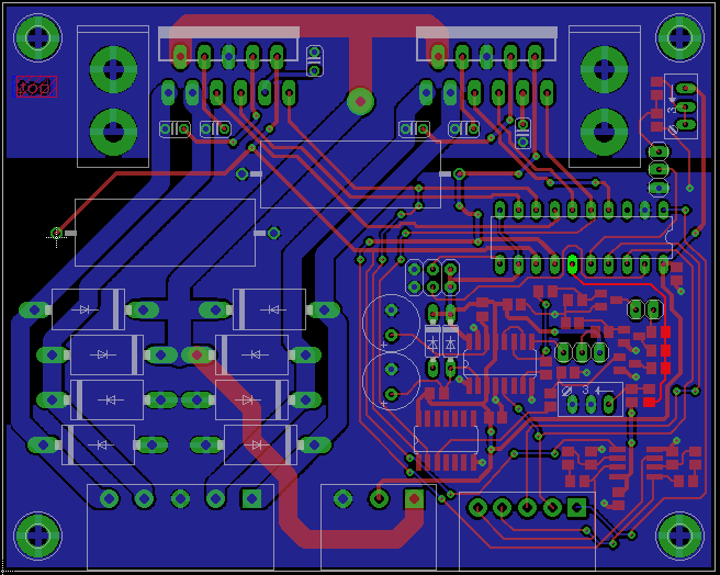

nachdem ich mich jetzt eine Woche lang über Eure Bildforme geärgert
habe, stelle ich es jetzt doch als PNG ein, obwohl ich das selten
dämlich finde. Eagle ist schließlich ein freies Programm - wie auch
immer
Ich habe ein Problem. Habe die Platine auf meiner Bubbel-Ätze aufgebaut
und die wesentlichen Bauteile bestückt. Nur tut sie leider nicht :-(
Ich messe folgende Signale an einem L6203
Enable +5V
Ph_A +5V
Ph_B 0V
an beiden Out-Leitungen liegt die Eingangsspannung minus ~3V an
im anderen Fall
Enable +0V
Ph_A +5V
Ph_B 0V
liegt an beiden Out-Leitungen 0V an.
Motor tut natürlich auch nix. Wenn ichs nicht besser wüßte würde ich
sagen, dass die Brücken kaputt sind aber die sind frisch aus der
Verpackung... was meint ihr??
Schorsch
