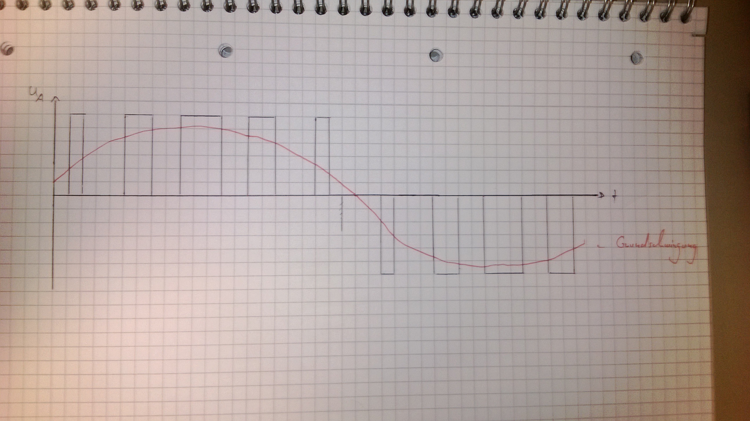

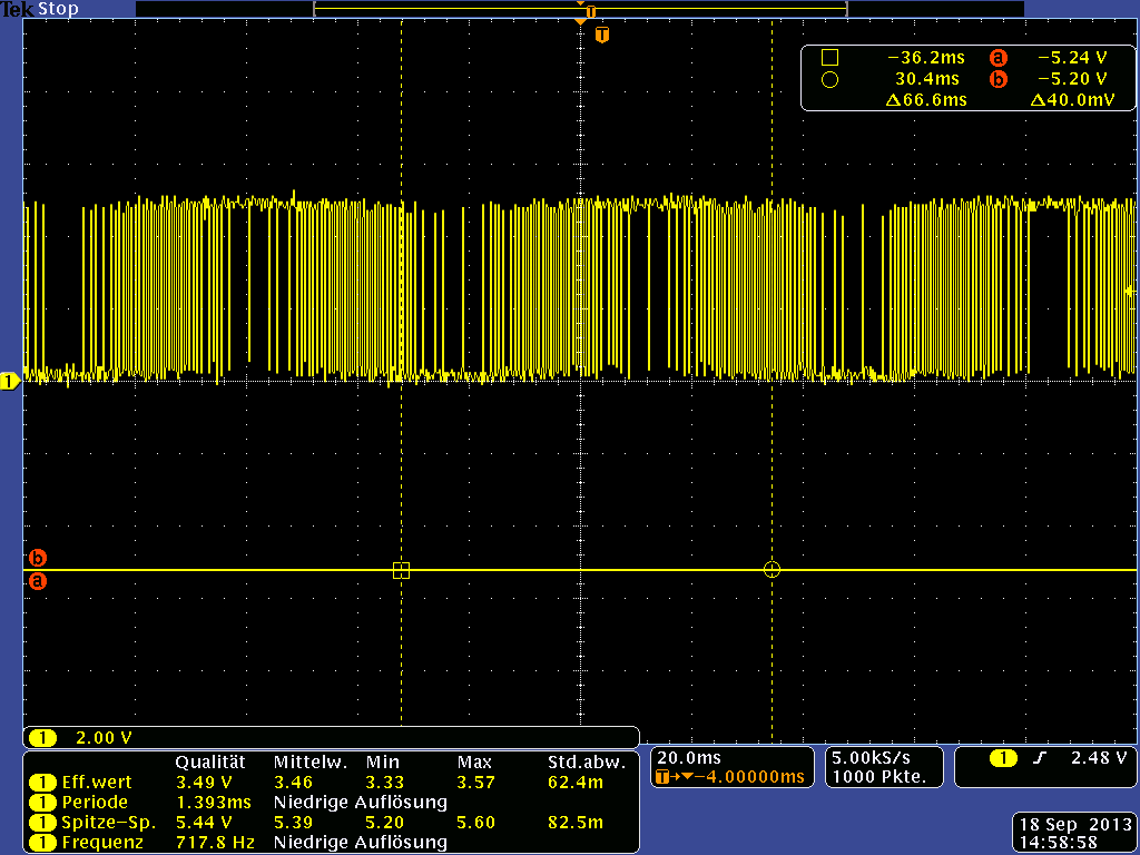

Hallo in die Runde.
Im Anhang findet sich das gewünschte Ausgangssignal (Schema schnell
hingeschmiert mit der Hand) einer H-Brücke, dass mit dem Atmega8A über
entsprechende Halbbrückentreiber erzeugt werden soll.(50Hz Sinus)
Ich benutze das myAVR board MK2 und AVR Studio 6.1.
Die Taktfrequenz wird über ein externes Quarz mit 3,6864Mhz beziffert.
Ich hab jetzt mal einen C-Code generiert der den Timer1 und Fast Pwm
Mode nutzt, um an Port B1 und B2 über 2 LEDs die beiden Signale
auszugeben.
Ich habe jetzt auf ziemlich umständliche Art probiert meine beiden
Ausgänge über Interrupts und diverse Zähler nacheinander auszugeben,
aber irgendwie klappt das nicht so recht.
Ich werde jetzt einfach mal den Code nachfolgend reinkopieren.
Vielleicht kann mir ja einer von euch weiterhelfen.

von Peter II (Gast)
n1 und n2 müssen volatile sein.
von Peter A. (elkopeter)
Ah ok hab grad nachgelesen, dass Variablen in ISRen als volatile
deklariert werden müssen danke.
Das Blinken der LEDs sieht jetzt annähernd abwechselnd aus. Aber vom
gewünschten Ausgangssignal bin ich wohl noch kilometer weit entfernt
oder?

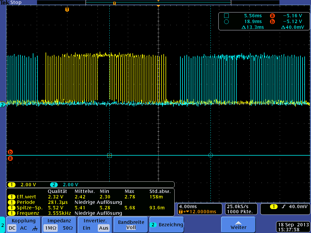

Danke für die Antwort. Allerdings war der Zweck meines umständlichen
Codes die beiden Ausgänge nacheinander zu schalten und der Duty-Cycle
sollte von 0% bis x% und wieder zurück auf 0% Prozent während einer
Halbwelle laufen (für nur einen Ausgang).
Mir fällt gerade auf, dass meine Arrayauswahl mit array[1] beginnt, dass
muss natürlich array[0] sein für die erste Position (verwechselt mit
Matlab).
So wie´s in deinem Code aussieht schalten in der ISR beide Comparewerte
nach 20 maligem Schleifendurchlauf für beide Kanäle um. Beide Kanäle
werden also parallel gleichzeitig ausgegeben.
Der faule Schöler wird sich hierzu was überlegen.
Nochmal zu den Arraywerten eine Frage:
Nehm ich jetzt meine Taktfrequenz 3,6864 Mhz und eine Timerauflösung von
9Bit, dann hab ich eine PWM Frequenz von ~7,2 kHz. (zumindest bei fast
pwm)
Wenn ich mir jetzt einen 50Hz Sinus erzeugen will und meine beiden
Transistorpaare jeweils 10ms lang pulsen sollen, dann Teile ich
sozusagen
meine 10ms/(1/7,2kHz) und erhalte 72. Ich kann also 72 mal meine
Comparewerte pro Halbwelle ändern. D.h. also 72 Comparewerte für das
Array.
Ist meine Überlegung korrekt oder trampele ich da wieder fernab jeder
Logik?
von Falk B. (falk)
Ja, das ist korrekt.

Ich hab mir vorhin mal die beiden Ausgagnssignale aufm Oszi angeschaut
und bin positiv überrascht. Das sieht schon ganz gut aus bisher (mal
sehen wie´s dann mit H-Brückentreiber aussieht).
Was mir noch ein Rätsel ist:
Beim Ausgeben des Ausgang1 bzw. Ausgang2 Signals habe ich immer einen
kurzen peak im anderen Ausgang. Das ganze ist direkt in der Mitte.
z.B.
_|-----|_ Ausgang1
___/\____ Ausgang2
Ich werd mal morgen Bilder mit dem Oszi aufnehmen. Dann sieht man´s
besser.
An was kann das liegen?

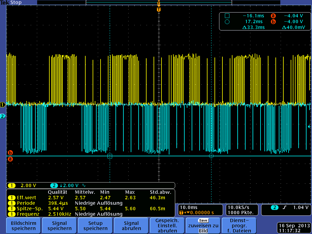

Also ich hab jetzt meinen Code abgeändert und wiedermal versucht eine 50
Hz Sinusfrequenz(Grundschwingung) zu erzeugen.
Allerdings weiß ich nicht warum meine beiden Ausgangssignale ab und an
gleichzeitig Schalten (siehe Bild vom Oszi).
Was mir noch Kopfweh bereitet ist meine Berechnung der Schrittweite über
eine float Variable (Schritt) = 512/Anzahl der Arraywerte. Diese wird
dann ins Array geschrieben und mit den Timer1 Werten verglichen. Geht
das so ohne weiteres oder liegt hier der Fehler.
An was kann das liegen? Hier der Code:

von Falk B. (falk)
von Karl H. (kbuchegg)
> float Schritt = (512)/(arraysize(samples));
512 ist ein integer.
arraysize(samples) liefert einen Integer
Damit wird diese Division als Integer-Division durchgeführt.
Und erst das Ergebnis davon wird dann auf float umgewandelt, damit es an
den float zugewiesen werden kann.
>     ..... (1<<COM1A1) | (0<<COM1A0) |(1<<COM1B1) | (0<<COM1B0) ....
mit dieser Einstellung bedeutet ein OCR Wert von 0 NICHT, dass die
jeweilige PWM komplett abgeschaltet ist. Auch ein PWM Wert von 0 erzeugt
kleine Spikes. Denn der Ausgang wird beim Erreichen der 0 in TCNT auf
jeden Fall eingeschaltet. Selbst dann wenn ihn der nachfolgende Compare
Match sofort wieder abschaltet.
Wenn das stört (wie bei dir), dann musst du den inverting mode nehmen
und die OCR Werte entsprechend anpassen

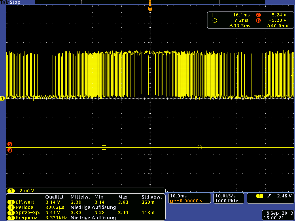

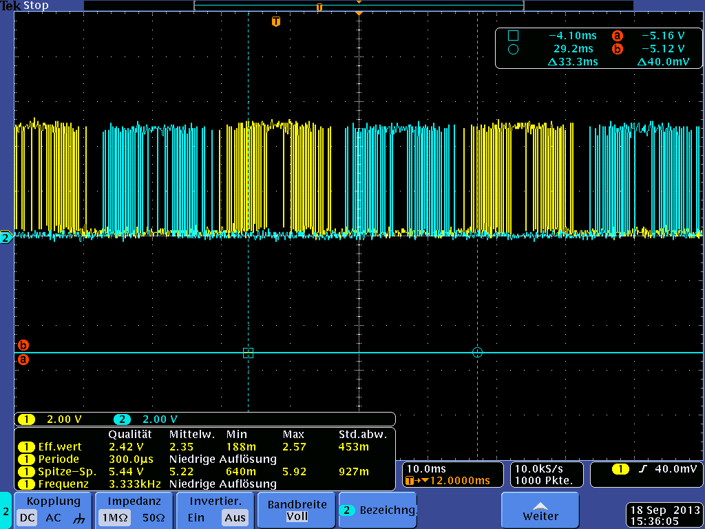

Der Lernresistente meldet sich nochmal. So ich verwende den
Phase-Correct-PWM Modus sonst ist eig. alles beim Alten geblieben. Keine
Anpassung mehr. Ich zeig jetzt mal die Oszi Bilder. Schrittweite 256.
Ist die Signalausgabe so korrekt?
Oszi ist schön.
Aber eine LED ist besser zum debuggen.
Häng eine LED an, mach deine OCR Updates ganz langsam und sieh nach, ob
die LED auch tatsächlich komplett aus geht (ja, man sieht mit freiem
Auge ob eine PWM tatsächlich aus ist, oder ob da noch kurze Spikes sind.
Raum abdunkeln und bei den kleinen Leveln auf den Chip in der LED sehen.
Er muss ganz ausgehen. Nicht dunkel, nicht sehr dunkel, sondern komplett
aus)
Ansonsten: wie ist das Helligkeitsverhalten der LED. Gibt es Sprünge in
der Helligkeit in der falschen Richtung? Also: Wenn die LED eigentlich
heller werden sollte, wird sie zwischendurch mal eine Stufe dunkler? Und
umgekehrt: Wenn die Helligkeit auf dem abnehmenden Ast ist, wird sie
dann zwischendurch bei irgendeinem Schritt mal heller?
Bei den großen Helligkeiten kann es schwierig sein das festzustellen,
weil unser Auge da die UNterschiede nicht mehr gut auflösen kann. Aber
bei den kleinen Helligkeiten sieht man das sehr gut.
Sei ein bischen kreativer! Auch in den Methoden, wie du dein Programm
kontrollieren kannst! Ja, manchmal muss man auch dazu ein wenig um die
Ecke denken und experimentieren. Aber so ist das nun mal. Im Berufsleben
kannst du auch nicht wegen jedem 10-Zeiler zu deinen Kollegen laufen und
fragen ob das stimmt.

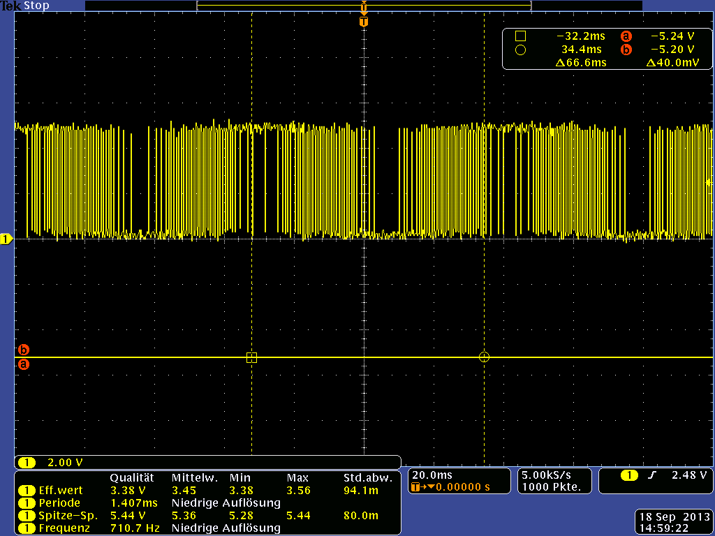

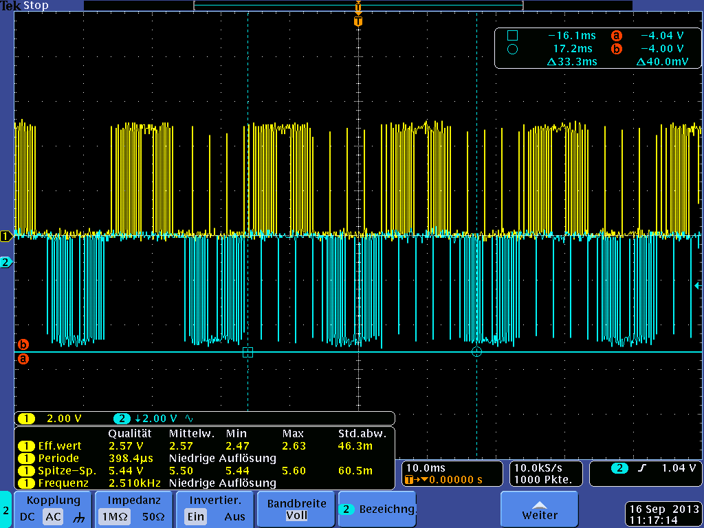

Hier noch die Aufnahmen für beide Kanäle + Code:
