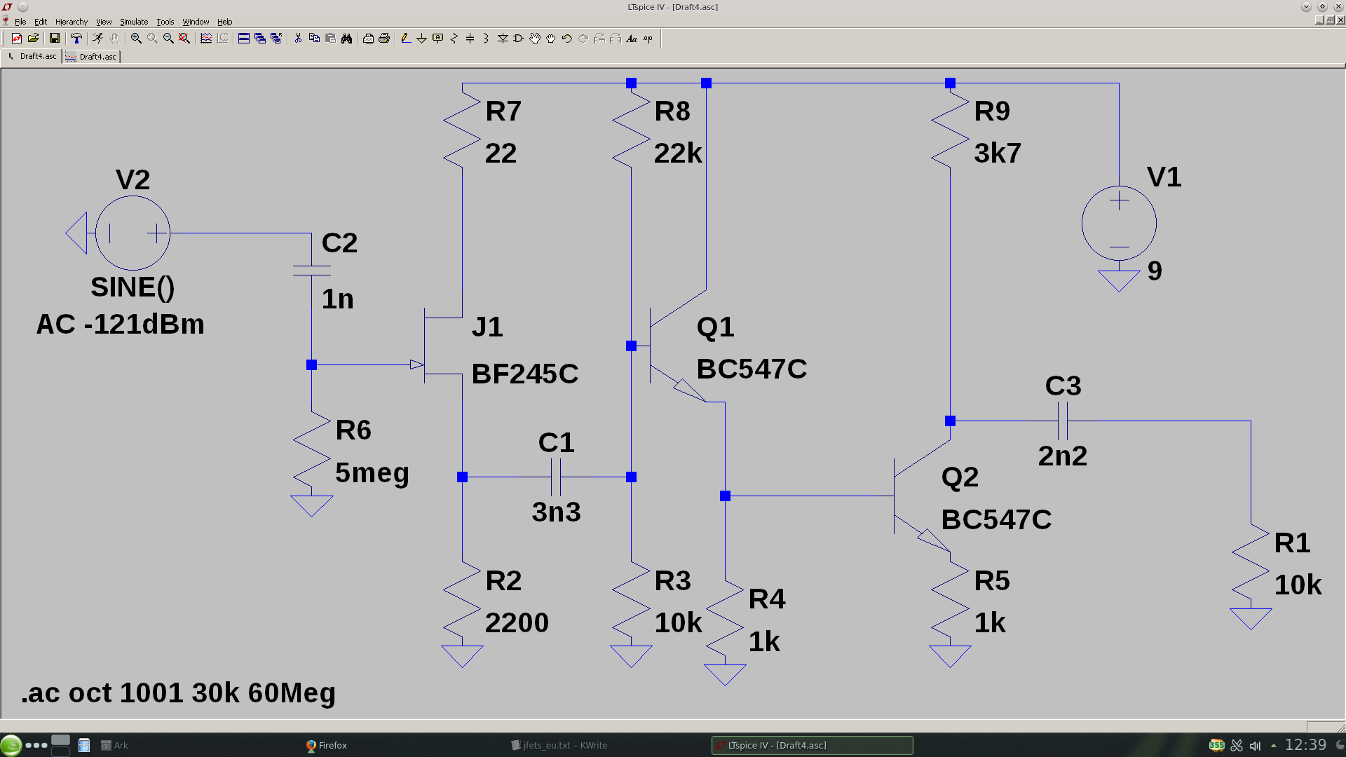

Hallo @ all,
ich habe den Vorverstärker, zu dessen Entwurf ich mehrfach Fragen
gestellt habe, jetzt fertig. Es handelt sich um einen Vorverstärker, der
mit ewinem Preselector betrieben werden soll. Dieser hat bis zu 40 dB
Abschwächung. Der Vorverstärker hat daher ca 47 dB Verstärkung.
Folgende Fragen:
Soll der Preselector zuerst und der Vorverstärker danach geschaltet
werden oder der Vorverstärker zuerst und der Preselector danach?
Ist das Signal von -121 dBm ausreichend für ein schwaches Signal?
Ist der Bereich des Abschlusswiderstandes zwischen 10 und 100 kOhm
angemessen?
Verbesserungsvorschläge?
Berechnung des Ausgangswiderstandes am Verstärker?
Bestimmung des Ausgangswiderstandes mit LT-Spice?
Vielen Dank für Hinweise und Antworten.
Robert
#3319629
Hai!
Hmmm. Dein Vorverstaerker ist im Wesentlichen ein Impedanz-
wandler, wenn ich das richtig sehe. Insofern ist Deine
dB-Angabe sehr verwirrend, da sie sich offenbar auf
unterschiedliche Widerstaende bezieht. Die "echte"
Spannungsverstaerkung sollte ca. 11dB betragen.
> geschaltet werden
Ja, normalerweise.
Nein. Groszsignalfestigkeit ist haeufig wichtiger als
Rauscharmut.
> Signal?
1) Die Frage ist mehrdeutig :)
2) Bist Du sicher, dass Spice genau dieselbe Vorstellung von
den Bezugswiderstaenden hat wie Du? Man kann mit dB-Rechnung
hervorragend 'reinfallen.
3) -121dBm sind ca. 200nV an 50Ohm. Das ist schon ziemlich
wenig, ja.
> und 100 kOhm angemessen?
Bisschen grosz, die Widerstaende, aber noch sinnvoll.
--> Quasi-Leerlauf.
Schwierig fuer mich, da ich den geplanten Zweck nicht kenne.
Dennoch der Versuch:
1) Kruemelkackerei: 3.7k oder 5M sind ziemlich unueblich. Ist
   fuer die Simulation egal, aber nicht fuer den realen Aufbau.
2) Unter der Annahme, dass "RF" im Titel nicht fuer "R. Freitag",
   sondern fuer "radio frequency" steht, ist der BC547 unter
   Umstaenden keine optimale Wahl. Haengt aber stark vom Zweck
   bzw. dem angepeilten Frequenzbereich ab.
3) Die Reihenfolge von Q1 und Q2 scheint mir nicht optimal; ich
   wuerde sie wahrscheinlich vertauschen (Rauschen, Ausgangs-
   widerstand).
R_aus = R_c = 3.7k
Genaue Begruendung ist etwas laenglich und wird auf Anfrage
gern geliefert :)
Grusz,
Rainer
Gast #3319662
Nein, hat er nicht. J1 arbeitet als Sourcefolger mit Vu<1, Q1 arbeitet
als Emitterfolger mit Vu<1 und Q2 verstärkt in Emitterschaltung
~3,7-fach (stark Lastabhängig). Die Gesamtschaltung verstärkt etwa 10dB.
Q1, R3, R4, R7, R8 und C1 weglassen und die Basis von Q2 an Source von
J1.

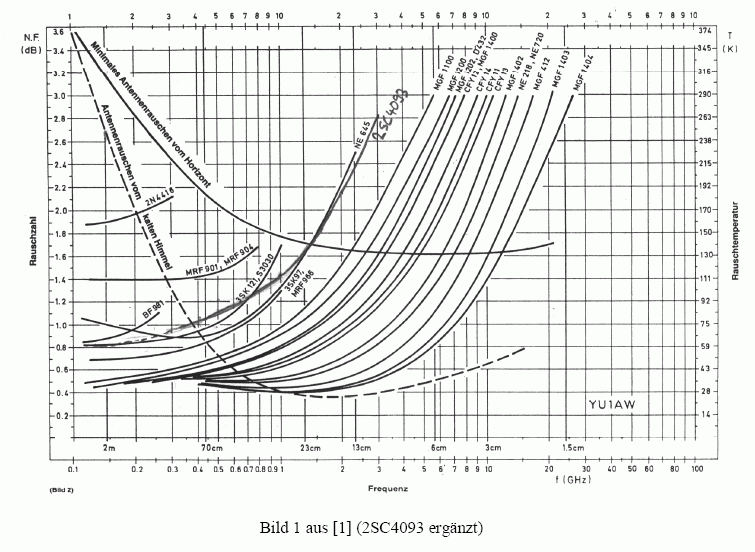

> Rauscharmut.
Gerade in den Frequenzbereichen in denen ein BC548 Verstärkung hat fängt
sich eine Antenne relativ viel Rauschen bzw. Störungen ein. Eine
niedrige Rauschzahl ist deshalb erst bei höheren Frequenzen wichtig.
Siehe auch das Diagramm. Ich weiß nicht mehr wo ich es raus kopiert
habe.
OP #3319702
Vielen Dank für die Antworten.
Anwenden will ich den Verstärker für den Empfang von Kurzwellen. Ich
besitze mehrere Radios, deren Empfangsverhalten aufgrund ungünstiger
Signallage (durch Grossstadtnoise Schaltnetzteile etc) zu wünschen übrig
lässt. Störungen dieser Sorte stopfen den Empfänger zu, auch wenn sie
neben der erwünschten Enpfangsfrequenz liegen. Zustopfen geschieht idR
breitbandig.
Abhilfe schafft neben der Optimierung der Antennenanlage auch ein
Preselector, der den Empfangsbereich auf den des momentan zu
empfangenden Senders beschränkt. Der hat aber eine Einfügedämpfung, die
das Signal schwächt. Um das aufzuheben, will ich den Vorverstärker
einsetzen.
Die Antenne wurde bereits durch Draht verlängert und kann bis zu 10 m
erreichen. Für Empfang reicht das eigentlich.
Der Preselector hat mit dem Vorverstärker eigentlich kaum noch
Einfügedämpfung. Der Preselector ist dem VFO-Magazin entnommen.
Der hier beschriebene Verstärker soll schwache Signale soweit
verstärken, dass ein Empfang möglich ist. Die Geräte empfangen
einwandfrei ab ca S4, Probleme gibt es bei mehr als S9+20 dB.
Ansatz des Verstärkers war eine Langdrahtantennt, derer Fusswiderstand
ca 5kØ hat (Andreas, könntest du mir bitte ein 'Ohm' leihen? Danke.)
Der Fet im Eingang belastet durch seine Hochimpedanz die Antenne nicht,
in der zweiten Stufe befindet sich eine Kollektorschaltung, welche eine
Anpassung an T3 darstellt. Dieser liefert die eigentliche Verstärkung.
Wer einen 50 Ohm Ausgang haben will, muss noch eine Wandlerstufe
einfügen. Ich meine, die Anpassung ist mit 3k7 so verwendbar.
Wäre der BF199 anstelle des BC547 besser geeignat?
Grüsse
Robert
#3320741
Hallo Robert
Ich hab mir Deine Originalschaltung nochmal angeschaut. Du gibst -121dBm
an. LTspice ignoriert das dBm und liefert Dir -121 Volt, das sind 41 dB.
(47dB - 41 dB = 6 dB).
Bei dieser Schaltung (Spannungsanpassung) würde ich bei der .AC
Simulation mit 1Volt = 0dB reingehen.
Bei Schaltungen mit 50 Ohm Eingang (Leistungsanpassung) mit 2Volt = 6dB.
Dann ergibt sich nach dem Innenwiderstand der Spannungsquelle
automatisch 1Volt = 0dB.
Bei Transienten-Simulationen sollten die realen Spannungen verwendet
werden (Kleinsignal-Verhalten). Deine Schaltung sollte z.B. 50 mV
verkraften, dann geh mit dieser Spannung rein und schau, was passiert.
Arno hat schon geschrieben, dass die Verstärkung < 10 dB beträgt. Laut
Simulation sind es nur 5,5 dB, da am BF245 nochmal fast 3 dB verloren
gehen.
> angemessen?
Je nach Radio würde ich zwischen 50 Ohm und 1 kOhm empfehlen. Belastest
Du einen 10k Ausgang zu stark, geht er viel schneller in die
Übersteuerung und produziert Harmonische. Das erzeugt wieder Gezwitscher
im Radio.
>>> Der Preselector hat bis zu 40 dB Abschwächung
Wäre es möglich, uns die Schaltungsvariante des Preselektor zu posten?
Ein Preselektor hat normalerweise max. 10 dB Dämpfung. Selbst ein
unterkritisch gekoppeltes Bandfilter dämpft nur ca. 5 dB. Wird die
Kopplung weiter verringert, reduziert sich nicht mehr die Bandbreite,
sondern nur noch die Signalstärke. 40 dB Abschwächung könnten auch durch
Fehlanpassung verursacht werden.
>>> geschaltet werden
>> Ja, normalerweise.
Dann müsste die Schaltung an den Preselektor angepasst werden. Ob da die
hohe Eingangsimpedanz das Richtige ist? Filter müssen normalerweise mit
der richtigen Impedanz abgeschlossen werden. Irgenwie fehlt (zumindest
mir) das Gesamtkonzept.

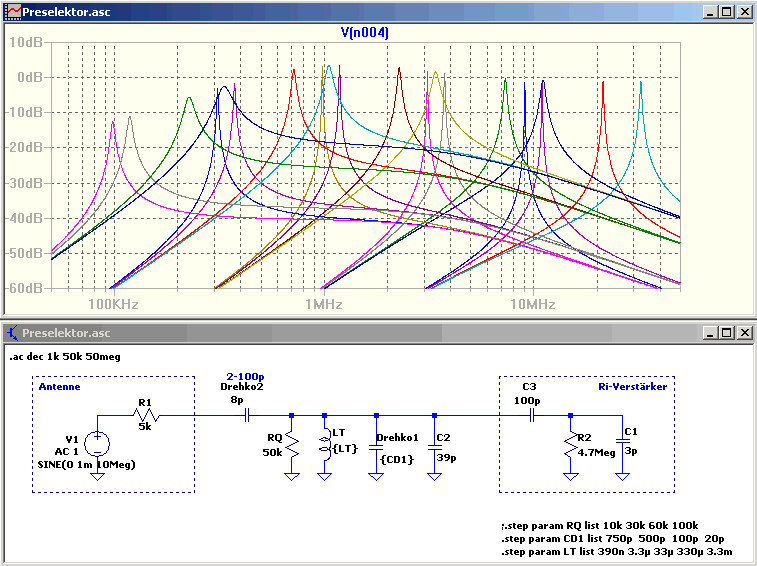

OP #3320765
nützliche Links:
http://www.vfo-magazin.de/2008/03/preselektor-mit-wenig-aufwand-viel-erreichen/
enthält die Schaltung und die Wickeldaten der Spulen. Dieses will ich
als Preselector einsetzen. Dieser wird eingangsseitig an eine
Drahtantenne angeschlossen. Es gibt hier keine durchgängig gelten
Fusswiderstände, eine solche Antenne ist aber hochohmig. Eine Simulation
ist im Anhang. Warscheinlich sind die -121 dB m auch hier falsch.
Der Vorverstärker soll mit diesem betrieben werden. Ich habe überlegt,
daß ein schwaches Antennensignal durch die Einfügedämpfung so sehr
geschwächt werden kann, daß es überhaupt nicht mehr empfangbar ist. Also
muss ich zuerst breitbandig verstärken und dann filtern? Ich bin mir
nicht im Klarem, was zu tun ist.
Als Eingangsspannung an der Antenne habe ich S1 genommen, das sind -121
dBm. Ich habe nicht gewusst, dass Spice das anders sieht. Wo findet man
Informationen hierzu?
Als Ausgangssignal  am Verstärker habe ich etwa S4 angenommen,
entsprechend einer Verstärkung von 18 dB.  Als Ziel habe ich die
Kompensation der Filtereinfügedämpfung plus einer Verstärkung von ca 6
dB festgelegt.
Falls du noch Fragen zum Konzept hast, schreib ruhig.
Grüsse
Robert

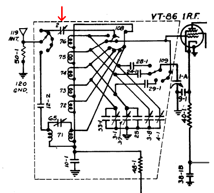

#3320884
Hallo Robert
Der Preselektor macht so keine 40 dB Dämpfung. Im Gegenteil, wird statt
dem 2pF Kondensator ein Drehko eingefügt, kann man den auf Maximum
drehen, was bis zu 6 dB Resonanz-Überhöhung bringt. Bei alten
Funkgeräten hat man das tatsächlich so gemacht. Alternativ könnte pro
Bereich ein Festkondensator vorgesehen werden.
Die Bereiche haben sich etwas zu weit überlappt. Deshalb hab ich den
39pF Kondensator eingefügt. Dadurch reduziert sich bei hohen Frequenzen
die Güte nicht so. In 5 Bereichen muss 100kHz bis 30MHz überstrichen
werden. Das Frequenzverhältnis pro Bereich beträgt:
fmax/fmin = ( 30*10^3 / 100 )^(1/5)
fmax/fmin = 300^(1/5)
fmax/fmin = 3,13
Kapazitätsverhältnis mindestens:
Cmin/Cmax = 3,13^2 = 9,8
Kapazitätsverhältnis in der Simulation, die Bereiche überlappen sich
also immer noch deutlich:
Cmin/Cmax = (750p + 39p) / (20p + 39p) = 13,3
Vorverstärker:
Das Signal reicht völlig aus. Meine Empfehlung wäre ein
Puffer-Verstärker wie bei der Miracle-Whip, um den Schwingkreis nicht zu
belasten. Eventuell könnte der direkt ins Preselektor-Gehäuse mit
eingebaut und mit einer 9 Volt Batterie betrieben werden.
http://www.radiopassioni.it/pdf/pa0rdt-Mini-Whip.PDF
#3320925
> und kann bis zu 10 m erreichen.
Die Länge entspricht dann Lambda/4 bei 40 Meter. Unterhalb dieser
Frequenz wirkt die Antenne nur noch kapazitiv. Dann fließt die
Antennen-Kapazität mit in den Schwingkreis des Preselectors ein. Wird so
eine Antenne auf ein Koaxkabel geführt, bildet sich ein Spannungsteiler
aus Antennenkapazität und Kabelkapazität mit einem erheblichen
Spannungsverlust.
Am Besten sitzt der Preselektor direkt bei der Antenne, bei einer
größeren Entfernung kommt ein Pufferverstärker und dann wird ein
Koaxkabel zum Empfänger geführt. In dem Fall muss sich der Preselektor
aber fernsteuern lassen.

> es überhaupt nicht mehr empfangbar ist. Also muss ich zuerst
> breitbandig verstärken und dann filtern? Ich bin mir nicht
Solange Du auf die Einfuegedampfung des Preselektors fixiert
bist, ist es sinnlos, weitere Ratschlaege zu geben.
Wenn Du nicht gerade Elkos als Schwingkreiskondensatoren und
Spulen aus Konstantandraht verbaust, hat kein Kurzwellen-
Preselektor der Welt eine Einfuegedaempfung von 40dB. Bei
sinnvoller Auslegung gibt es das einfach nicht. Mit halbwegs
vernuenftigem Aufbau wuerde ich deutlich unter 6dB Daempfung
schaetzen.
Fuer mich wird nicht klar, was Du primaer tun willst: Willst Du
einfach mit einem HF-Vorverstaerker experimentieren? Wenn ja -
okay, kein Problem. Hinweise hast Du ja bekommen - Schaltung
an sich ist brauchbar; Stufenfolge veraendern, ggf. andere
Transistoren waehlen (BF199 ist gut; 2N3904 sollte sich auch
eignen; wenn Du viel Mut hast, kannst Du es auch mit einem BFR96
probieren :). Experimente sind sehr interessant und lehrreich.
Oder moechtest Du primaer Deinen Kurzwellenempfang verbessern?
Dann waere zunaechst zu klaeren, warum er eigentlich schlecht
ist - und dazu muesstest Du deutlich mehr ueber Deine Empfangs-
anlage berichten.
Es gibt zahllose Ursachen fuer schlechten Empfang; die Wirkung
ist allerdings fast immer: Im Empfaenger ist nur Rauschen, aber
keine Sender.

Berufsbedingt reise ich sehr viel, ich habe daher mehrere
Kurzwellenempfänger. Alle sind mit der Stabantenne sehr taub. Ein
Langdraht anklemmen hilft aber merkbar. Leider erhöht sich das Potential
an Störungen gleichermassen. Die Analyse eines KW-Empfängers ergab, dass
eine AVR auch auf Signale regelt, die nicht empfangen werden. Das ist
bei einem schwachem Sender in geringem Frequenzabstand zu einem starken
Sender fatal. Der Preselector soll den starken Sender ausblenden. Der
schwache ist dann der, auf den ddie AVR reagiert.
Die Einfügedämpfung habe ich daher kompensieren wollen, und dafür
brauche ich einen Verstärker. Ich werde den mit dem Preselektor in einem
Gehäuse unterbringen.
Und dann habe ich nachgedacht, ob mit einem schnellem Microcontroller
Lang- und Mittelwelle direkt digital empfangen, digitalisiert und
decodiert werden können. Bisher noch ohne Ergebnis.

...hilft ein Preselektor nur bedingt. Rechenbeispiel:
Empfangsfrequenz 7MHz, Preselektor mit einer (sicher nicht
erreichbaren) Betriebsguete von 100. Resultierende Bandbreite
des Preselektors: 70kHz (!).
Wenn Nutz- und Stoersignal nur 10kHz oder 20kHz auseinanderliegen,
hilft der Preselektor exakt gar nicht. Da nuetzt nur ein besserer
Empfaenger.
Preselektor ist sehr wirksam gegen Auszerbandstoerungen.
Ich verstehe.
> und dafür brauche ich einen Verstärker.
Das glaube ich nicht. Deine Empfaenger haben - wie Du oben selbst
festgestellt hast - eine automatische Verstaerkungsregelung. Mit
einer Drahtantenne bietest Du (breitbandig) vielleicht den 5fachen
Signalpegel an - verglichen mit der Stabantenne -, was den
Empfaenger voellig ueberfordert.
Durch die Filterwirkung und die Einfuegedaempfung des Preselektors
von vielleicht 3dB wird daraus der 3,5fache Signalpegel (schmalbandig),
wieder verglichen mit der Stabantenne. Das ueberfordert den Empfaenger
nur maeszig.
Warum glaubst Du, dass noch mehr Verstaerkung hilft?

> Warum glaubst Du, dass noch mehr Verstaerkung hilft?Weil der Empfänger an der
Langdrahtantenne erst bei S4 empfängt. Also will ich schwache Signale verstärken.
Und da 3 S-Stufen 18 dB sind,müssen 18 dB mehr her.
