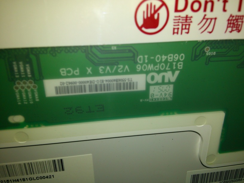

Hallo. Habe aus dem defekten Notebook das LCD-Display ausgebaut. Dachte
mir ich könnte das noch verwenden und umbauen, das man das Display an
eine VGA oder DVI-Anschluss anschliessen kann. Nun meine Frage. Ich habe
da drei Stecker.
1 x 30-polig, vermutlich für die Signale
2 x 7-polig. Sind die für die Hintergrundbeleuchtung?
Kann ich so ein Display umbauen um es an einen VGA oder DVI-Ausgang
anzuschliessen?
Wäre für eine Info dankbar.
Ach ja, die Belegung für solche Stecker, sind die genormt? Sonst müsste
ich das Display noch aus der Haube bauen.

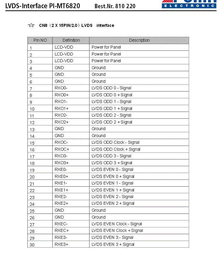

Wenn das ein TFT-Display ist, ja, da gibt es z.B. bei Pollin zur Zeit
einen sehr günstigen Adapter (Bestellnummer 810 221).

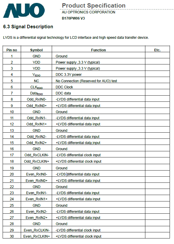

Du solltest allerdings das Display aus dem Notebookdeckel ausbauen, denn
nur so kannst Du dessen Typenbezeichnung herausfinden.
Die brauchst Du, um ein Datenblatt des Displays zu finden. Darin
wiederum findest Du die Anschlussbelegung, die nötig ist, um das Display
mit der Adapterelektronik zu verheiraten.

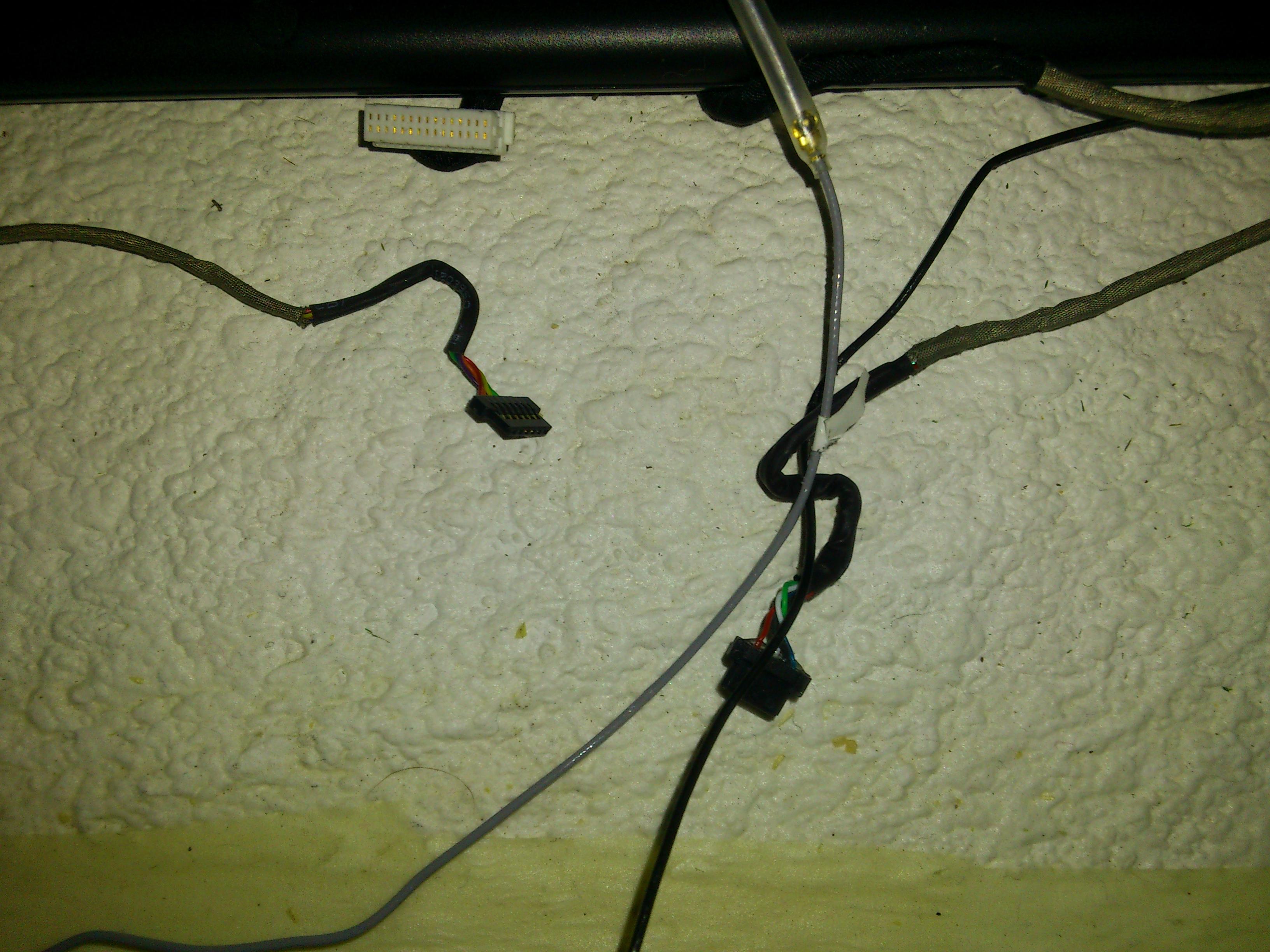

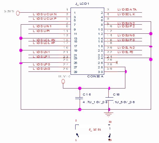

Ok. Danke für die Info. Habe auch falsche Angaben gemacht.
1 Stecker ist 30-pol (LVDS-Anschluss)
1 Stecker ist 6-pol  (inverter-Backlight, Beleuchtung)
1 Stecker ist 5-pol  (Betriebsspannung)
Hatte das auch noch bei Pollin gefunden.
Was die Antennenkabel sollen, noch keine Ahnung. Könnten die etwas mit
dem WLAN zu tun haben?
Kann meine Idee dann was taugen, die 10 Euro für so eine Platine
auszugeben, oder denkt ihr eher "Lass die Finger weg" ??

Das ist irrelevant, denn das sind die Stecker, die an die
Notebookelektronik kommen. Die sind bei jedem Notebook anders, also wird
praktisch niemand deren Anschlussbelegung kennen.

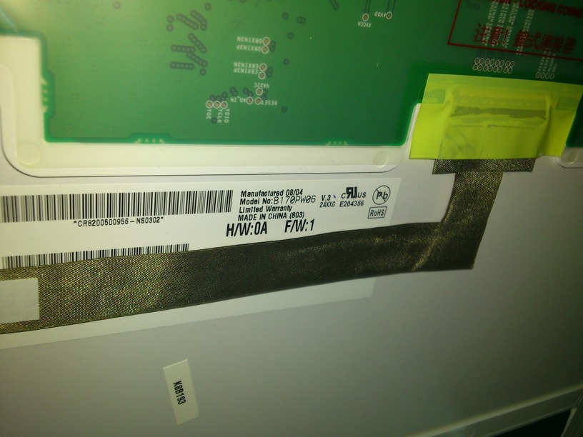

Du musst das Display aus dem Notebook-Deckel herausholen und Dir die
Steckverbinder am Display selbst ansehen. Und natürlich des Displays
Typenbezeichnung, denn nur mit der findest Du ein Datenblatt.
Genau so ist es.

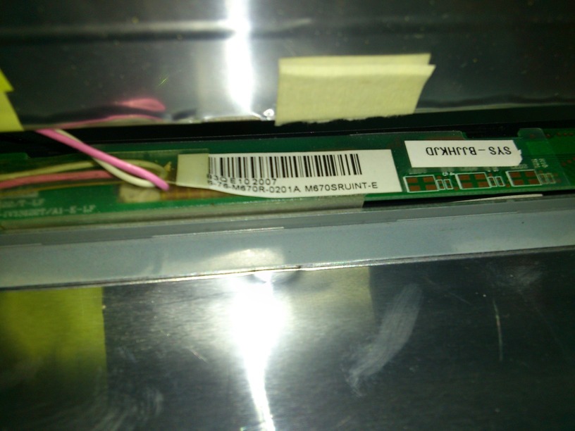

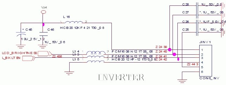

Allerdings musst Du auch noch die Anschlussbelegung des "Inverters"
herausfinden. Das ist eine kleine Platine, die sich ebenfalls im
Notebookdeckel verbirgt und die die Hochspannungserzeugung für die
CCFL-Röhre der Hintergrungbeleuchtung enthält. Die musst Du auch mit der
Elektronik verbinden.

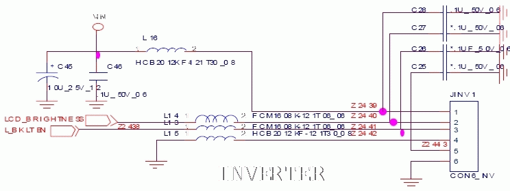

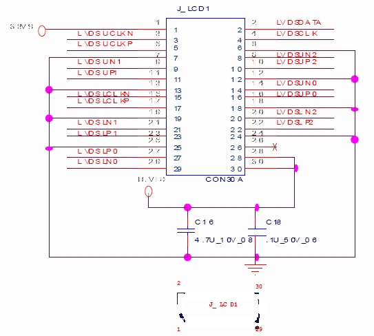

Hallo, habe das LCD entbeint. Nun brauche ich ja nur den LVDS-Stecker
für das Board, die anderen Stecker waren für die kleine Inverterplatine
und wahrscheinlich die Bildschirmbefehle (VESA ode so...).
Nun, die Belegung auf das Pollin-Board passt nicht. Wie würdet ihr das
machen? Kabelbaum durchtrennen und dann die Leitungen umbelegen, oder
gibt es da Adapterkabel auf den LVDS-Stecker?
Sonst könnte ich beim Pollinboard auch eine Stiftleiste löten.
