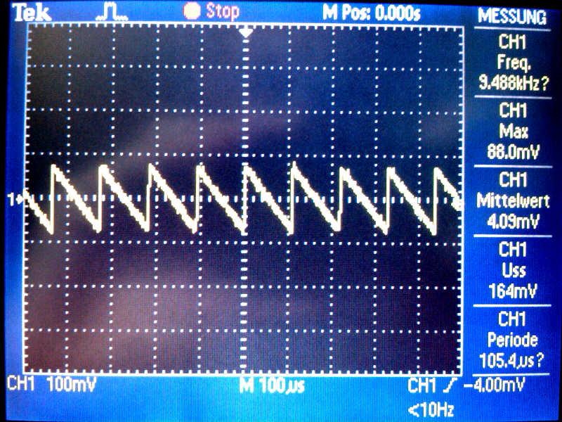

Hallo Leute,
ich habe gerade die Schaltung im Anhang aufgebaut und vernehme nun ein
deutliches 10kHz Pfeifen in den Ohren. Jetzt habe ich mein Oszi bemüht
und rausgemessen, dass der Linearregler so schön pfeift. Der gibt ein
sauberes Rechtecksignal aus. Versorgt wird er aber momentan von meinem
Labornetzteil marke Uralt, das aber eine sehr glatte Ausgangsspannung
ausgibt. Was läuft denn da schief? Hat jemand eine Idee wie soetwas
überhaupt sein kann?
Ich hab mal ein Bild von der gemessenen AC-Spannung direkt an den
Ausgangskondensatoren des Linearreglers gemacht und mit angehängt.

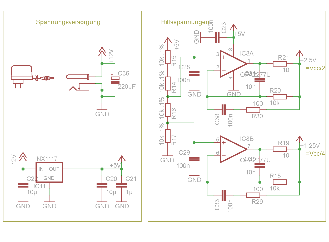

Zur Erklärung der Schaltung: Links die Versorgung sollte klar sein.
Rechts die 2 Opamps erzeugen genau Vcc/2 und Vcc/4 als Hilfs- und
Referenzspannungen für ein paar Verstärkerschaltungen und ADCs. Da diese
Spannungslagen mit sehr vielen Kondensatoren an allen Ecken und Enden
von Rauschen befreit werden hab ich mit ein wenig Recherche und
Simulationen diese schöne Schaltung ausgearbeitet. Funktioniert aber
offenbar sehr stabil...
Vielen Dank
Viele liebe Grüße
Michaela

Im Datenblatt steht
>This device is designed to bestable with
>tantalum and aluminum electrolytic output capacitors having
>an ESR between 0.2 Ω and 10 Ω
welche Type hast du eingesetzt?
Grüße,
G
#3325732
Hallo Michaela
Wie dicht hast du die Kondensatoren an die Spannungsregler plaziert?
Sie müssen direkt an den Anschlüssen plaziert sein.
Hast du die rechte Schaltung mal das IC entfernt, um auszuschließen, das
das Schwingen daher kommt? ( Rückwirkungen ).
An welchen Punkt hast du das Rechtecksignal gemessen?
Ralph
#3325749
Dein Steckernetzteil hat also 12V? Stabilisiert oder unstabilisiert?
Dein Regler verträgt maximal 15V (Spitzenwert!) am Eingang!
Wie sieht denn des Oszillogramm von den 12V aus?
Warum hast du einen LDO regler genommen, wenn du 12V am Eingang hast? Da
würde es ein normaler tun.
Welchen Strom willst du ziehen? Kann der Regler die Verlustleistung?
Sicher daß du keinen Kurzschluss in der nachfolgenden Schaltung hast?
Du siehst Fragen über Fragen, arbeite die mal alle ab.
#3325757
> The TLV1117 is designed to be stable with tantalum and aluminum ectrolytic
output capacitors having an ESR between 0.2Ω and 10Ω
Entweder noch 100uF Tantal oder Elko an den Ausgang schalten oder den
vorgeschlagenen 1 Ohm Widerstand in Serie zum 10uF Kermik-Kondnesator.
#3325918
Wie schon geschrieben, ist wohl der Ausgangscap falsch gewählt. Aber
auch die weiteren, über die Platine verstreuten Entkoppelcaps können ein
Problem sein:
Beitrag "Re: LDO LP2951 - keramischer Ausgangskondensator - Serienwiderstand"
Dann gibt es eine weitere Baustelle: Mit IC8 führst du die übliche
"phase lead" Kompensation durch, um die "phase margin" bei kapazitiver
Last wieder auf gesunde Werte zu bringen. Aber dann verstehe ich die
Bauteile R29, R30, C33 und C38 nicht. Sie machen alle Anstrengungen fast
völlig zunichte und sind daher kontraproduktiv. Was hast du denn am
Ausgang von IC8 für Lasten?
Gast #3325952
Oh so ein Mist, ich hab während der ganzen Zeit ein falsches Datenblatt
als Referenz genommen. Ok das klärt dann einiges. Ich werde dann wohl
einfach den Regler tauschen und hoffen, dass es dann geht.
Danke euch, da wäre ich wohl nie drauf gekommen ohne eure Anregungen!
Frag mich nicht zu genau warum das jetzt so stabiler ist. Mein Vorgehen
war mehr so:
while( !( stabil ) )
    googlen();
    lesen();
    probieren();
und der Part tuts ja.
