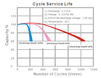

von Stefan (Gast)
Schau Dir mal die beiden Diagramme zur Lebenserwartung von Blei-Gel
Akkus an. Die Zyklenfeste Batterie hält bei vollständger Entladung (auf
etwa 12V, nicht 0V!) gut doppelt so lange, wie die normale.
Die beiden Diagramme gehen davon aus, dass die Batterie unmittelbar nach
der Entladung wieder aufgeladen wird. Ansonsten schreitet der Verschleiß
nämlich alleine schon wegen der Zeit weiter fort.
Bei KFZ-Starterbatterien sieht es noch schlechter aus.
von Stefan (Gast)
Sorry, sollte heissen: bei 60% Entladung
Bei 100% Entladung würden die Batterien sofort kaputt gehen.

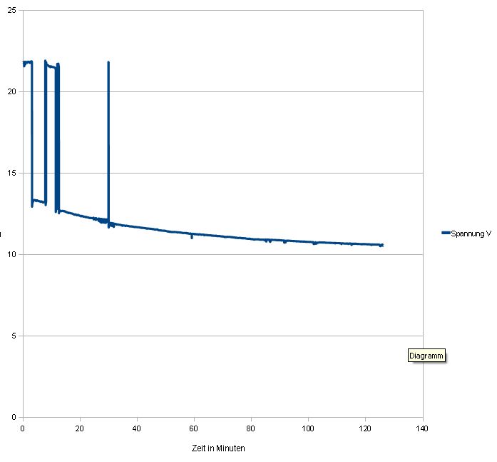

von Icke ®. (49636b65)
Buna-Pelzer schrieb:
> Wie ich weiter oben schon schrieb, gelang es mir, Schrottbatterien
> (ohne Plattenschlüsse und Schlüsse durch Schlmm auf dem Boden!)
> wieder so zu regenerieren, daß sie überhaupt erst wieder einen
> normalen Ladestrom (1/10 der Kapazität)aufnehmen konnten.
Vergangenen Freitag fischte ich einen alten Bleigel aus meiner
Schrottkiste, der mehrere Jahre in einer APC-USV sein Dasein fristete
und anschließend mindestens 1 Jahr, eher länger, bei mir im Keller lag.
Typ Panasonic LC-R127R2PG (12V/7,2Ah). Der Akku besaß noch 3,8V
Klemmenspannung. Ich hängte ihn ans Labornetzteil und stellte 20V ein.
Der Anfangsstrom betrug 18mA, erhöhte sich nach 30min. bis auf 50mA und
stieg nach drei Stunden bis auf 219mA an. Wegen Freitag Feierabend habe
ich dann abgebrochen und heute vormittag fortgesetzt, diesmal mit
Logging. Wie man dem Diagramm links (Konstantspannung) entnehmen kann,
stieg der Strom die ersten drei Stunden lang relativ gleichmäßig bis
0,4A an, nur bei T+78 gibt es einen Sprung von ca. 60mA. Ab der 4.
Stunde geht der Strom dann sehr schnell hoch und ich hab habe bei 1A
abgebrochen und mit Konstantstrom weiter geladen. Also KSQ auf 700mA

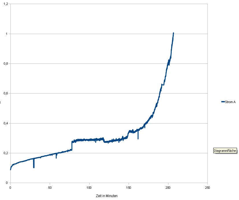

eingestellt (1/10C), angeklemmt und fortan die Spannung am Akku
gemessen. Das rechte Diagramm zeigt den Verlauf. Nach anfänglicher
"Unwilligkeit" sinkt die Spannung kontinuierlich ab, was auf einen sich
verringernden Innenwiderstand hindeutet.
Es ist also zumindest möglich, ohne Tricks den Innenwiderstand des toten
Akkus so weit zu reduzieren, daß er wieder normalen Ladestrom aufnimmt.
Wieviel er davon zurückgeben kann, wird sich zeigen. Ich vermute jedoch
einen Zellenschluß, die aktuelle Spannungslage von ca. 10,5V legt dies
nahe.
von Oliver (Gast)
Na ja, die Erkenntnis ist nicht neu. Der hier vielbeschworene Praktiker
nimmt dafür allerdings kein Labornetzgerät, sondern hält da mal eben
sein Elektroschweißgerät dran. Dann muß man nicht stundenlang warten...
So ist es.
Oliver
> nahe.
Das ist doch keine neue Erkenntnis. Naja, vielleicht für manchen.
Wenn er erst widerwillig Strom annimmt, ist der tiefstentladen worden.
Ja, dein Akku hat einen Zellenschluß und ist nun Schrott bzw. war es
schon vorher. Manchmal kann man durch Schütteln die Kloake besser
verteilen und er geht mit reduzierter Kapazität noch ne Weile. Für
Experimente wo man eine galvanisch getrennte Versorgung brauch, immer
noch gut.
Richtig, mein Reden. Aber manche denken, das geht nur nach zweiwöchiger
Spezialbepulsung.

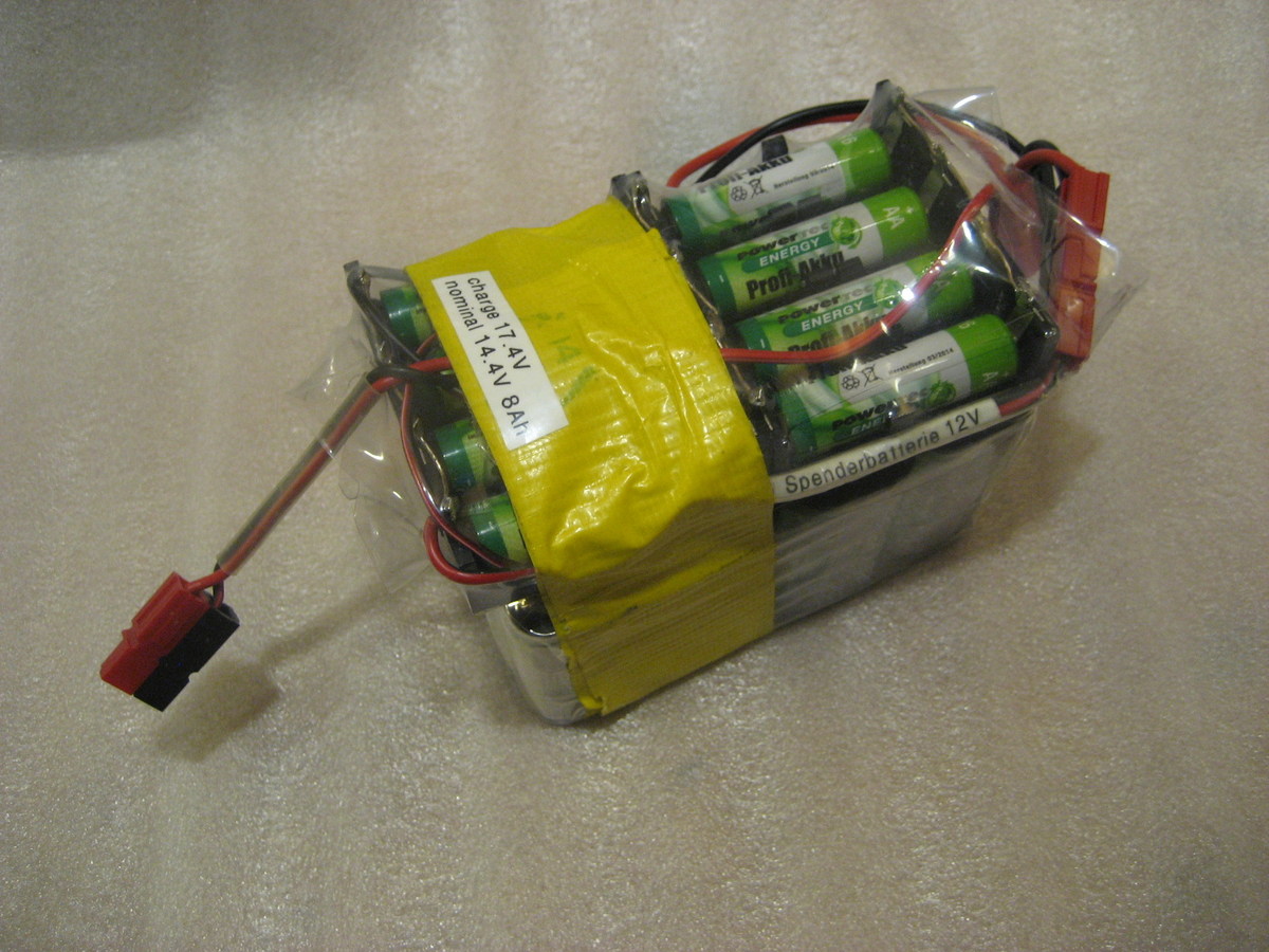

von Thomas R. (Gast)
Manchmal (im Winter) steht das Wohnmobil meistens für 3 Monate oder
länger rum.
Dort habe ich keinen 230 V-Anschluss also kein Ladegerät zum Aufladen.
Daheim lade ich 12-zellige NH-Akkus bis auf 17.4 V auf.
Darum schliesse ich einmal monatlich diesen NH-Akku (4 * 2300 mAh also
bis etwa 9 Ah) parallel zur Batterie.
12 Zellen ergeben bis zur Entladung ca. 13 V.
Da fliessen dann kurz 5 A die dann in einer Woche exponential stetig bis
auf ... 0.001 A.
Die nominale 12 V -Batterie bleibt dann bis ca 12.8 V voll
So verhindere ich die Selbstentladung des 100 Ah-Bleiakkus.
Jedenfalls hat die Blei-Batterie das mehrmals über 8 Jahre überlebt.
MaWin, habe ich das richtig verstanden?
Beste Gruesse
Thomas
