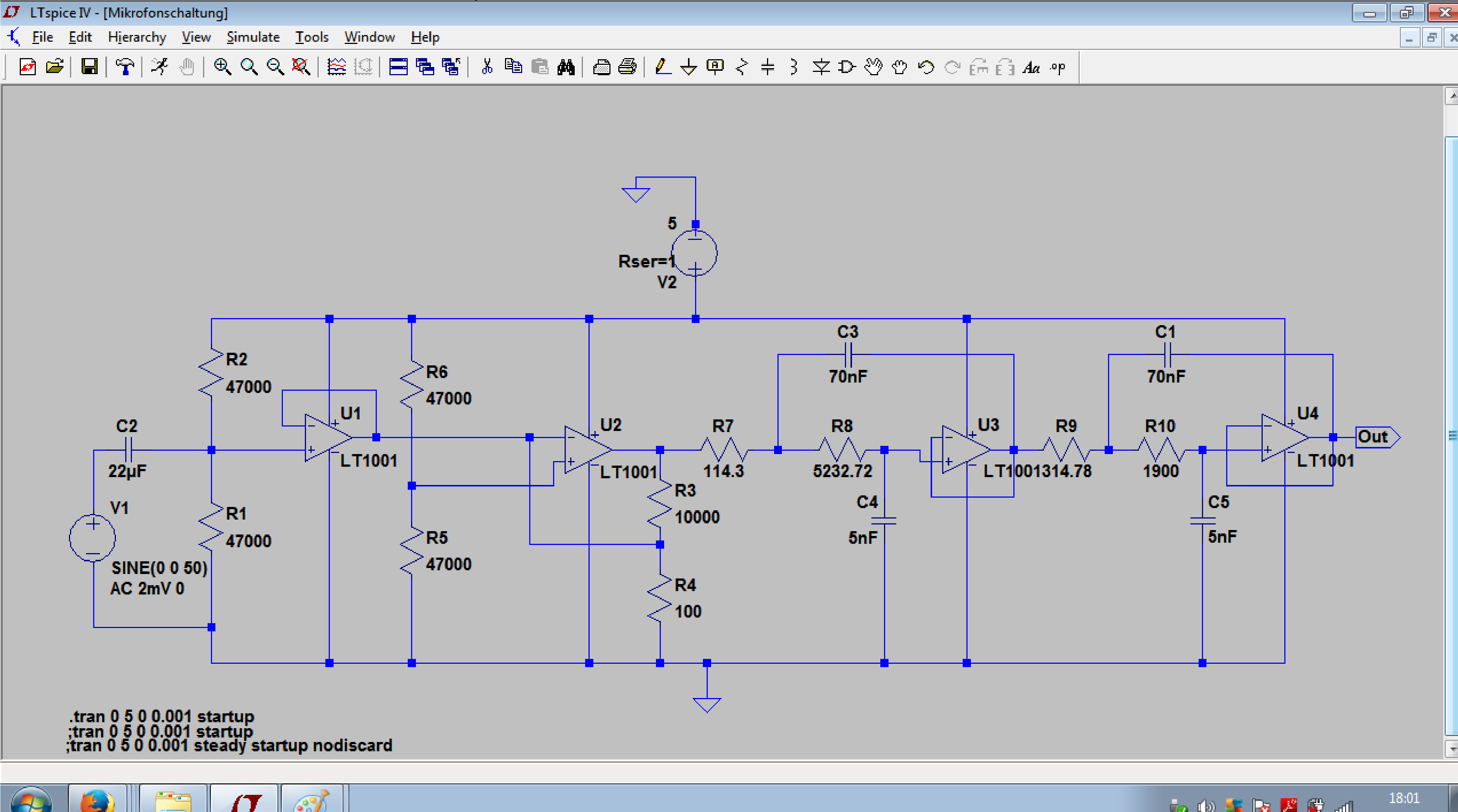

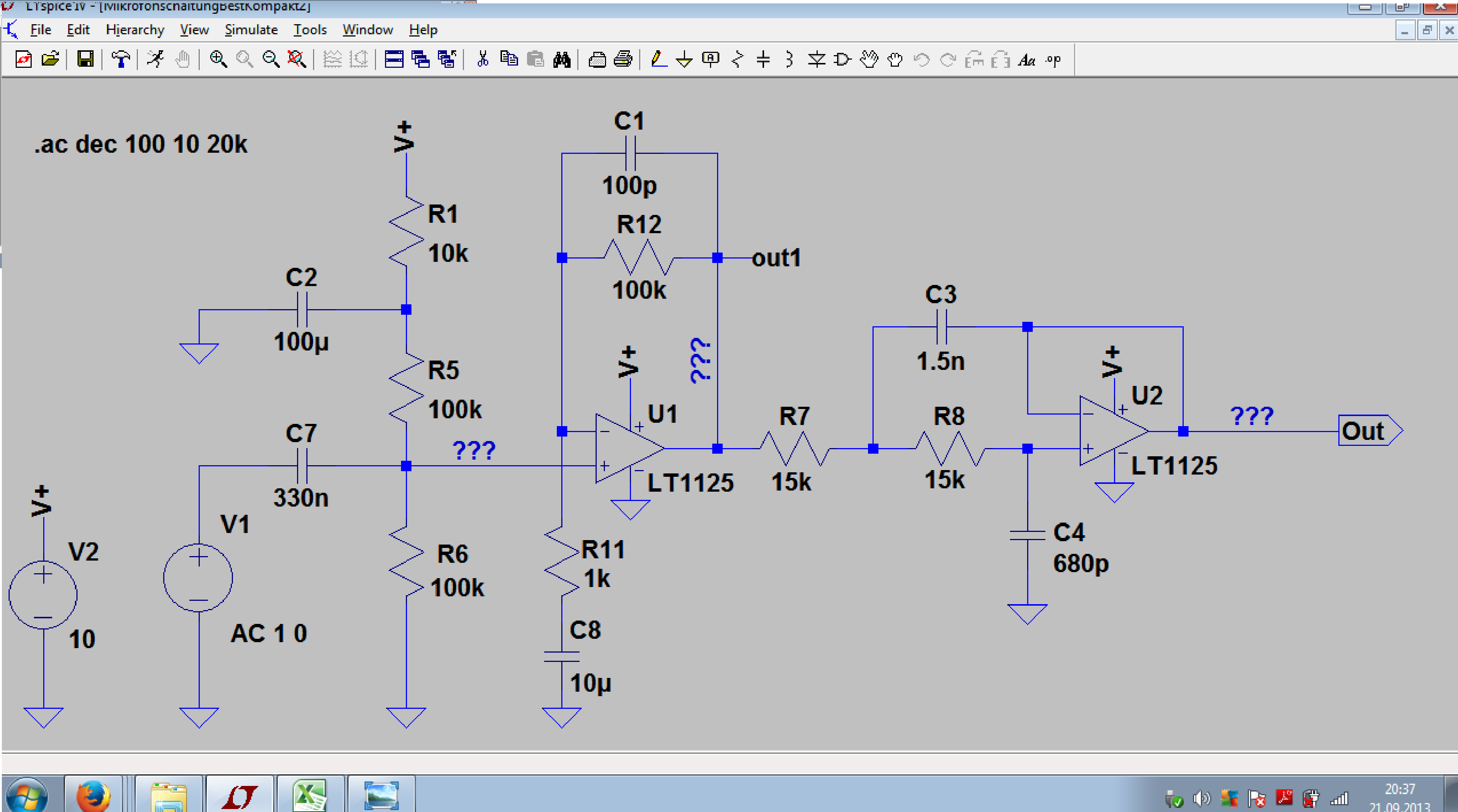

Ich würde gerne das Verhalten dieser Messkette mittels LT Spice
simulieren.
Das funktioniert noch nicht. Ich befürchte, dass das daran liegt, weil
manche Bauteile noch nicht mit Spannung versorgt werde.
Wie kann ich bei LT Spice die im Bild markierte Leitung auf 5V
einstellen?
Mfg
Berus

Manche Bauteile? Sorry, aber du hast noch kein einziges Bauteil mit
Spannung versorgt.
Nur die Wechselspannungsquelle am Eingang ist vorhanden.
Such mal unter "Component" nach "Voltage", da findest du eine
Spannungsquelle. Die fügst du im Schaltplan ein, verbindest sie mit GND
und deiner rot gekennzeichneten Leitung und dann stellst du über rechten
Mausklick auf die Spannungsquelle die gewünschte Spannung ein (z.B.
12V).

Hallo wieder,
die Versorgungsspannung habe ich jetzt angeschlossen.
@Arnor: ich habe jetzt die Schaltung verändert. Aber ich weiß nicht, ob
ich jetzt den Fehler, auf den du Hingewiesen hast, behoben habe. Ehrlich
gesagt, verstehe ich auch nicht was du meinst. Das liegt wohl daran,
dass ich nur wenig von Elektrotechnik verstehe.
Könntet ihr mir bitte verraten, was ich am Schaltplan ändern müsste,
damit das funktioniert.
Im Anhang die neue Version des Schaltplans.
Mfg
Berus
OP #3327841
Okay, also stimmt die Anpassung auf 1 Ohm. Und zur Polarität fällt mir
nur eins ein. Ich könnte Sie drehen, in dem ich die Spannungsquelle um
180 Grad drehe. Meinst du das damit?
Man möge mir meine Unwissenheit entschuldigen. Wie schon gesagt, ich
habe da eine große Bildungslücke auf dem Gebiet der Elektrotechnik.
Gast #3327846
An der Spannungsquelle steht (+) und (-) dran. Und du hast den Minuspol
dort an die Schaltung angeschlossen, wo Plus hinkommt. Und den Pluspol
der Spannungsquelle hast du an GND gelegt. Du mußt sie nicht um 180°
drehen, einfach nur richtig rum anschließen :-)
Im richtigen Leben würdest du jetzt Rauch riechen...

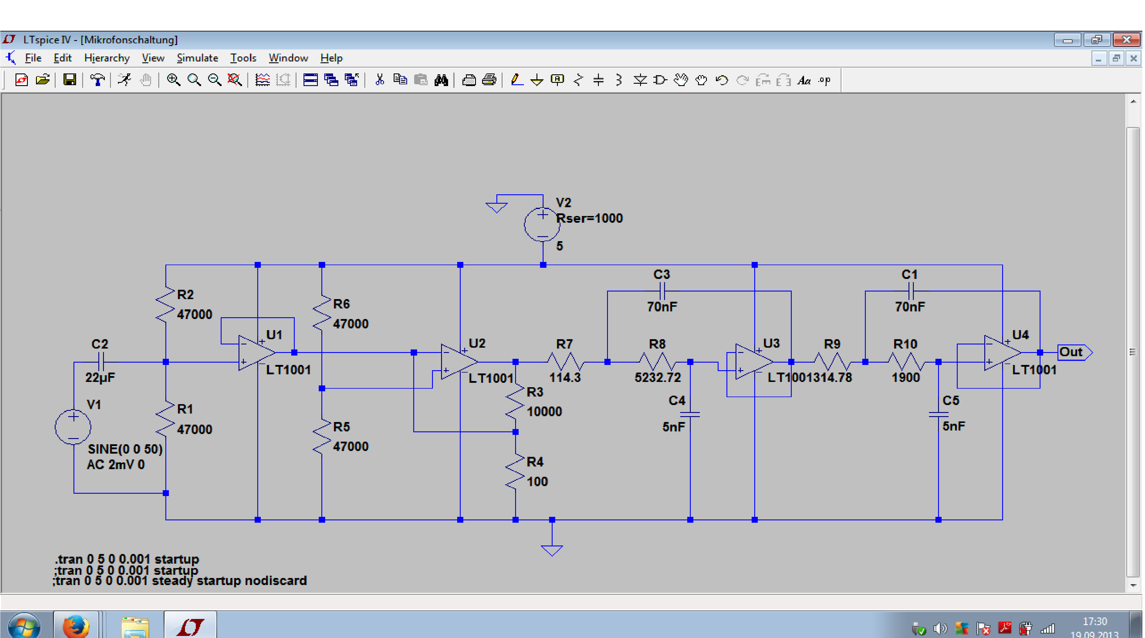

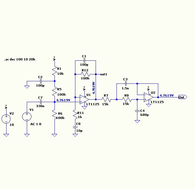

OP #3327851
Okay, das habe ich jetzt auch berichtigt. Fällt dir noch irgendein
Fehler auf? Die Simulation läuft noch nicht.
Arnor meinte vorhin, dass bei U2 etwas falsch sei. Daran habe ich im
Nachhinein etwas geändert. Ich bin mir nicht sicher, ob es das ist,
worauf er hinaus wollte.
Den Butterworth Filter habe ich nach einer vorgegebene Formel
dimensioniert. Der müsste demnach eine Grenzfrequenz von 10000Hz haben.
Die anderen Werte habe ich aus anderen Schaltungen, die ich mir
angesehen habe, übernommen.
Es würde mich also nicht verwundern, wenn da noch Würmer drin sind.
Hier das verbesserte Schaltbild.
Gast #3327874
Vorhin hattest du den Anschluß (-Input) von U2 und R4 (linke Seite) an
die +5V angeschlossen.
Zum Rest kann ich jetzt nichts sagen. Stell mal dein ASC-File rein, da
kann ich heute abend mal selbst simulieren (oder jemand anderes im
Forum). Den Schaltplan male ich jetzt nicht ab :-)

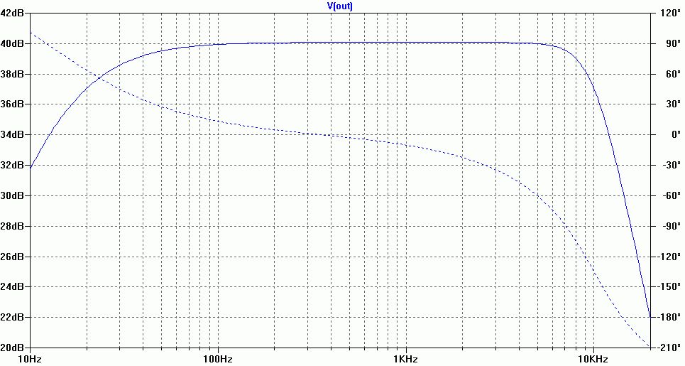

Gast #3328129
So, ich bin leider erst jetzt dazu gekommen.
Schau dir mal das Ergebnis an. 10kHz Grenzfrequenz kommt etwa hin.
Mit der Verstärkung kannst du noch spielen, die wird bestimmt durch
R3/R4 in der ersten Stufe und R11/R12 in der zweiten Stufe.
Die krummen Werte, die du für die beiden Filterstufen berechnet hast,
habe ich mal so gelassen, die kanst du selbst noch auf handelsübliche
Werte bringen.
So, jetzt hast du was zum Spielen :-)
OP #3328637
Hallo ich,
das hört sich irgendwie schizophren an :-)
Vielen Dank für den Schaltplan. Zum ersten Mal in meinem Leben sehe ich
einen komplexen und gleichzeitig richtigen Schaltplan an.
Erlaube mir bitte noch Fragen dazu. Ich würde gerne die Logik dahinter
nachvollziehen.
Der Kondensator C2 regelt doch das frequenzabhängige Verhältnis zwischen
Spannung und Strom.
Die daran anschließenden Widerstände R1 und R2 dienen doch der Anhebung
des gesamten Spannungssignals. Da R1 und R2 in Reihe zueinander stehen
und gleich groß sind, haben Sie auch die gleiche Spannung und zwar die
Hälfte der anliegende Spannung, in diesem Fall 0,5*15V=7,5. Das heißt,
dass das Spannungssignal auf 7,5 V angehoben wird.
Ich verstehe jetzt aber nicht, wie ich mir das Prinzip dieser
Spannungsanhebung erklären soll.
Die Widerstände R3 und R4 bestimmten durch ihre Verhältnis zueinander
die Verstärkung der ersten Verstärkerstufe.
An dieser Stelle hatte ich eine Impedanzwandler vorgesehen. Du hast
daraus eine Verstärkerstufe gemacht. Bei normalen Mikrofonschaltungen
ist meistens zwischen Verstärker und Mikrofonkapsel ein Impedanzwandler.
Übernimmt die erste Verstärkerstufe auch die Impedanzwandlung?
Außerdem hatte ich im alten Schaltplan keinen Kondensator C6. Warum hast
du den an seine Stelle platziert? Welche Funktion übernimmt er.
Welche Funktion hat der Kondensator C7? Ich habe schon oft gelesen, dass
er Stromschwankungen von Spannungsquellen stabilisieren soll. Trifft das
auf C7 etwa zu.
Kann ich die einzelnen Verstärkungen einfach wie folgt miteinander
berechnen? Das Ausgangssignal der VS1 einfach mit der Verstärkung des
VS2 multiplizieren. Komme ich so auf die ganze in Ende Anliegende
Verstärkung oder muss ich dabei anders rechnen?
Vielen Dank nochmal an dieser Stelle. Dass man mir so sehr hilft,
passiert mir nicht alle Tage :-)
Freundliche Grüße
Berus

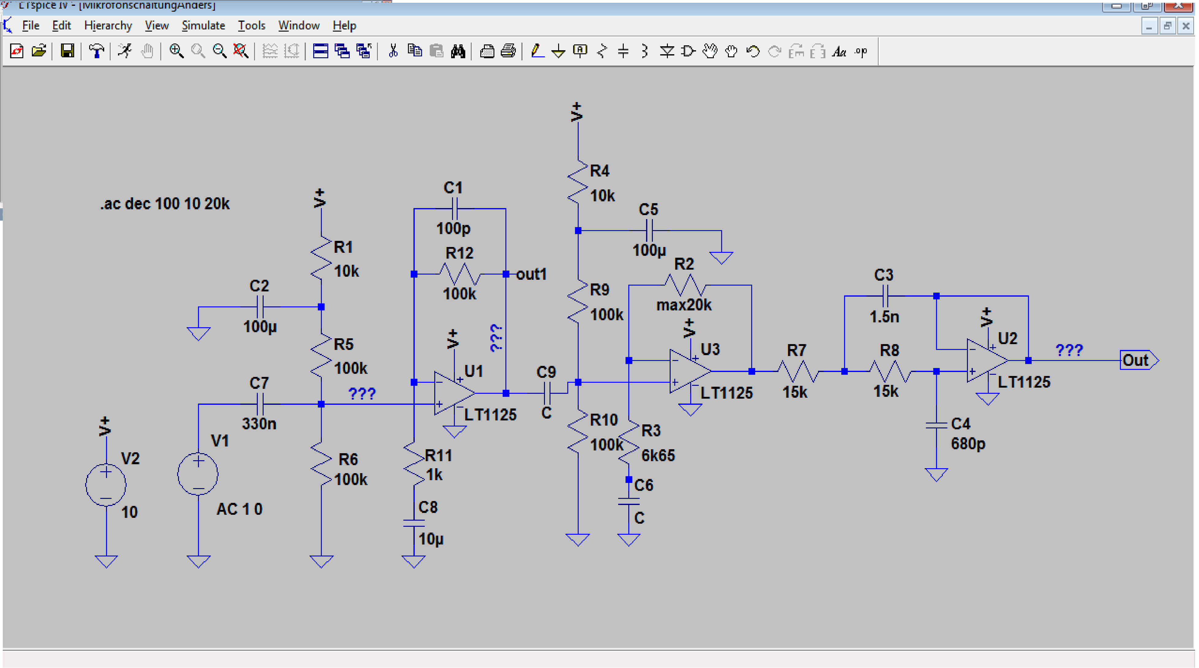

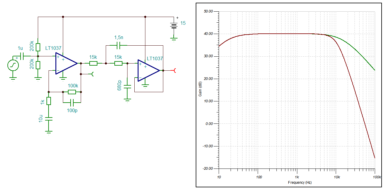

Gast #3328697
@ Claude Juncker (berus)
Ohne auf deine Fragen (die du dir teilweise schon selbst richtig
beantwortet hast) einzugehen, will ich mal die Schaltung, so wie sie
jetzt ist, in Frage stellen.
Du möchtest eine Mikrofon-Ausgangsspannung 100-fach verstärken und die
obere Grenzfrequenz mit einem Tiefpass 4.Ordnung auf 10kHz begrenzen.
D.h. du brauchst einen Verstärker mit einer Transitfrequenz von mehr als
fT=10kHz*100=1MHz. Du setzt aber einen Verstärker mit fT=400kHz (800kHz
typ, bei +-15V) bei V=100 ein. Damit geht das also nicht, weil du nur
eine Bandbreite von 4kHz erreichen kannst, die Filter dahinter sind
weitgehend wirkungslos.
Deshalb hat "ich (Gast)" die Verstärkung auf 2 Stufen verteilen müssen.
Besser wäre die Verwendung eines schnelleren OPV (LT1037, o.ä.), der
schafft die Verstärkung in einer Stufe. Außerdem kann man den schon
frequenzabhängig gegenkoppeln und hat dann bereits einen Tiefpass
1.Ordnung und braucht dahinter evtl. nur noch eine Filterstufe
2.Ordnung. Der Aufwand wäre also nur halb so groß.

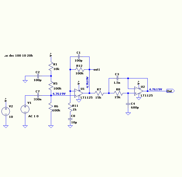

OP #3329302
@ich: Habe ich denn eine Wahl? :-)
@ArnoR: Du meinst also, dass das Verstärkungsbandbreitenprodukt fg*G für
meine Absicht,d.h. Grenzfrequenz fg=10kHz und Verstärkung G=100, zu groß
ist. Hierbei wäre das VBP > Transitfrequent. Das wäre unzulässig.
Deshalb sollte ich einen anderen Verstärker mit höherer Transitfrequenz
auswählen. Übrigens danke für den Hinweis. Dadurch konnte ich mich heute
mal mit diesem Thema Transitfrequenz auseinandersetzen, was bis dato für
mich unbekannt war.
Ich habe jetzt mal die Schaltung von "ich" als Grundlage dafür genommen,
deinen Vorschlag mit dem Verstärker mit anschließendem Tiefpass
3.Ordnung schalttechnisch umzusetzen.
Was dabei herausgekommen ist, könnt ihr euch im Anhang ansehen. Ich habe
den Tiefpass noch nicht ganz dimensioniert. Das folgt aber noch.
@ich: du kannst die Schaltung wieder nehmen, um sie wie beim letzten Mal
auszubessern. Deshalb schicke ich zusätzlich noch die .asc file mit.
@ArnoR: du bist mir also schon zuvorgekommen ohne das ich es bis jetzt
gemerkt habe
Gast #3329376
Du hast das noch nicht richtig verstanden und daher auch wieder den
ungeeigneten LT1001 eingesetzt, ansonsten ist deine Schaltung aber
richtig.
Es ist so, dass dein Wunsch nach 100-facher Verstärkung bei 10kHz
Bandbreite ein Verstärkungs-Bandbreite-Produkt (GBP) von 1MHz erfordert.
Der eingesetzte OPV muss das leisten können. Der LT1001 kann das nicht
(400kHz).
Warum versorgst du einen OPV mit 5V und den anderen mit 15V? Der LT1001
kann am Eingang und Ausgang nur bis 2V an die Rails ausgesteuert werden
(bei +-Vcc=15V), 5V sind daher bei den vorgesehenen Pegeln sehr knapp.

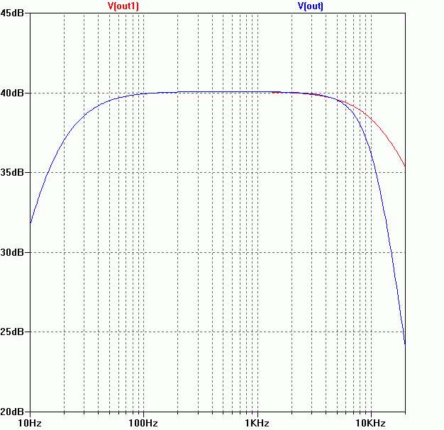

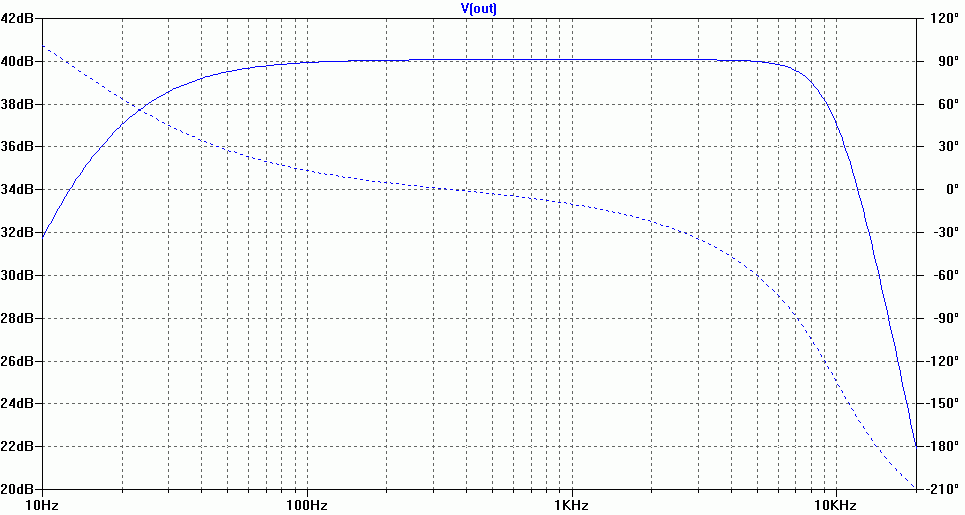

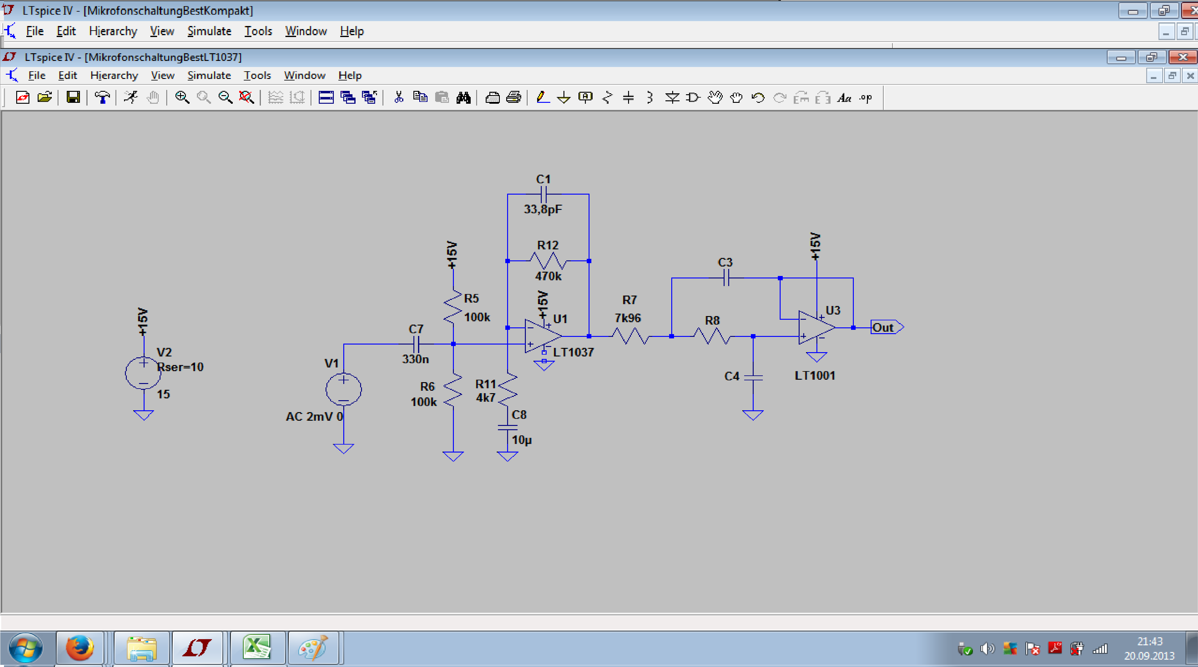

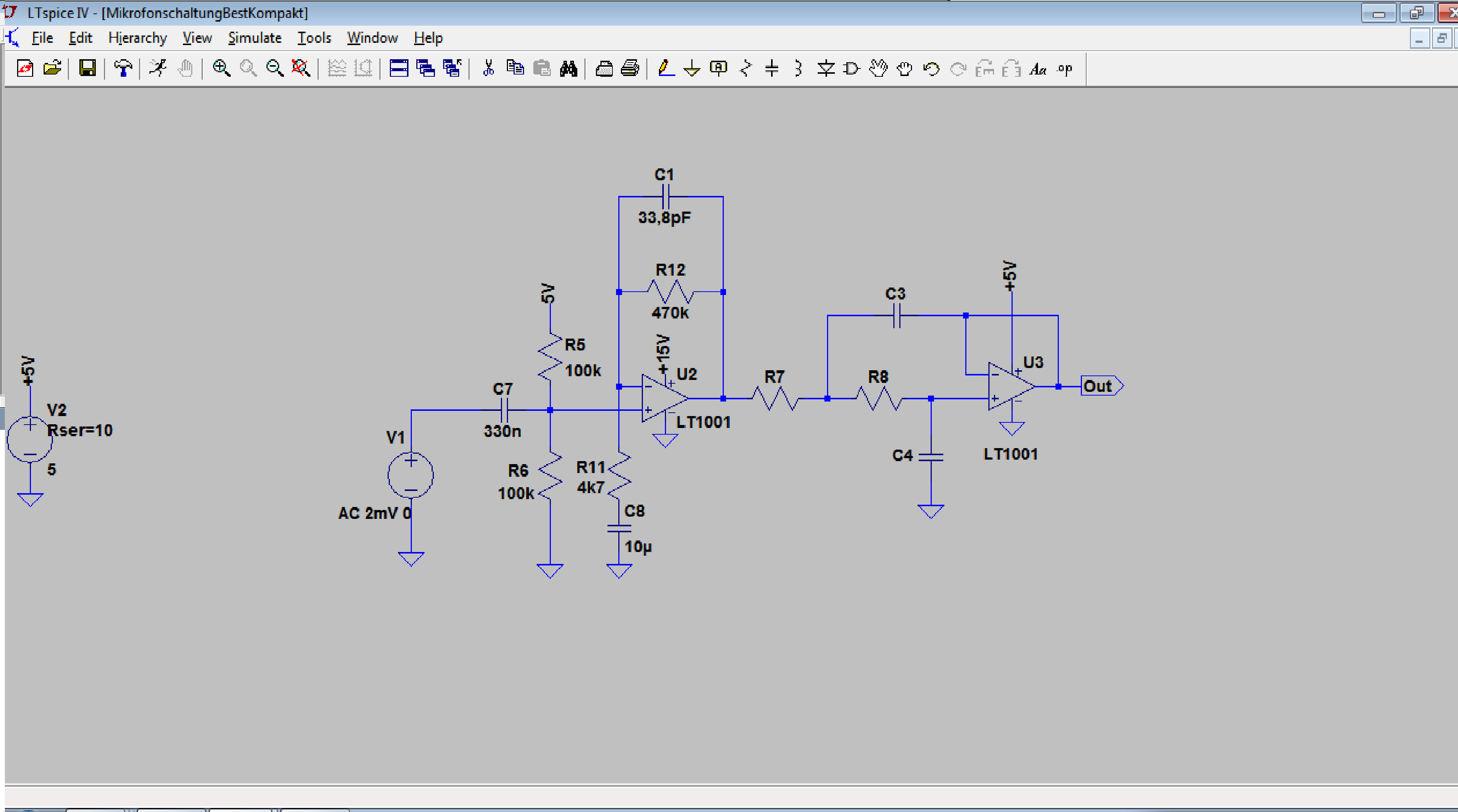

OP #3329554
Ok, ich habe das Schaltbild mit dem LT1001 gegen den LT1037 eingetauscht
und die Versorgungsspannungen auf 15 V eingestellt.
>> ist. Hierbei wäre das VBP > Transitfrequenz. Das wäre unzulässig.
> richtig.

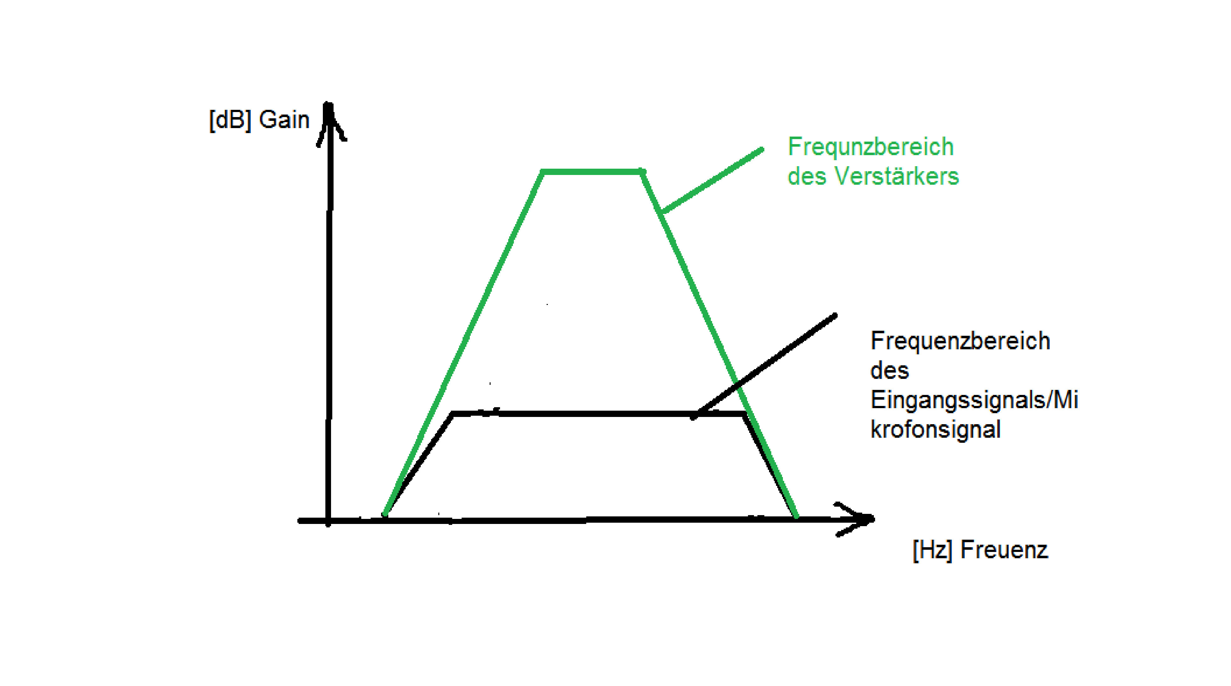

Ok, du meinst also, das VBP > Transitfrequenz sein darf, aber es könnte
vorkommen, dass bei zu hoher Verstärkung das gleiche wie in der
Abbildung "Schema" im Anhang passiert.
Das ist an sich unerwünscht, weil die äußeren Frequenzanteile des
Messignals mit weniger als V (eingestellter VersTärkungsfakor) verstärkt
werden würden.
> Der LT1001
Ich weiß was ein Rail-to-Rail Verstärker ist, aber trotzdem verstehe ich
das nicht. Was meinst du damit?
Im Anhang noch die zwei Screenshots und die entsprechende .asc file.
Freundliche Grüße

schaltungstechnischen Konzeptes von Helmut zu überdenken. Dabei sind mir
viele neue Fragen aufgekommen, die ich hier besprechen möchte. Im
Anschluss daran möchte ich eine neue Idee für die Weiterentwicklung des
Konzeptes vorschlagen und eure Meinung dazu wissen bzw. paar Aspekte
näher betrachten.
@Helmut und alle: Du hast an das alte neue Konzept im Prinzip C2 und R1
angebracht. Des Weiteren hast du die Schaltung dimensioniert, die
Verstärker ausgetauscht und das ganze simulationsbereit gemacht.
Zunächst würde ich gerne von die wissen wollen, ob ich Einzelheiten
richtig gedeutet habe.
R5 und R6 sollen die Nullinie des Spannungssignal auf 7,5 V anheben. Was
mir nicht klar geworden ist, ist folgendes.
Durch das Anbringen von C2 und R1 an R6 hast du doch einen analogen
Bandpass als Kombination aus CR-Glied (Hochpass) und RC-Glied (Tiefpass)
aufgestellt. Dabei müsste doch die untere Grenzfrequenz des Bandpasses
gemäß der Formel des CR-Gliedes
(Hochpass)fg=1/(2*3,14*100000*0,0001)=0,0159 Hz sein. Der Formel für den
Tiefpass lautet auch: fg=1/2*pi*CR und demnach müsste dessen
Grenzfrequenz fg=1/(2*pi*0,0001*10000)=0,159 Hz sein. Dann wäre doch die
obere Grenzfrequenz des Bandpasses 0,159 Hz kleiner als die untere
Grenzfrequenz des Bandpasses das macht für mich keinen Sinn. Es sollte
doch fgo>fgu gelten.
Genau deshalb kann ich mir nicht vorstellen, dass diese R-C-R Anordnung
eine Filterfunktion hat. Aber könntest du bitte Licht ins Dunkel
bringen? Wozu noch zusätzlich C2 und R1 da sind?

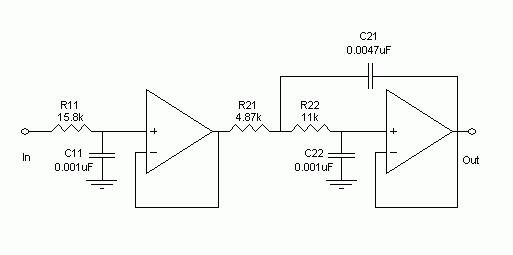

Jetzt wird es etwas komplizierter. Dazu mal der Veranschaulichung halber
ein Screenshot von einem Tiefpass 3.Ordnung im Anhang. Außerdem noch
gleich den Screenshot von der neuesten Schaltung zum Vergleichen und
Nachvollziehen.
Der Widerstand am OV hat doch zwei Funktionen. Er dient der Bestimmung
des Verstärkungsfaktors der OV und zum anderen bestimmt er die
Grenzfrequenz des Tiefpasses 3.Ordnung. Ist das richtig?
Bei der Dimensionierung des Filters 3.Ordnung gebe ich die Kapazitäten
für C11,C22 und C21(Bild Tiefpass) bzw. C1, C3 und C4 (Bild Schaltung).
Lasst uns hier einfachheitshalber von links nach rechts von C1, C2 und
C3 sprechen. Wenn ich also C1, C2 und C3 dimensioniere, dann errechne
ich damit auch die Werte für R1, R2 und R3 (wieder einfachheitshalber
von links nach rechts betrachtet). Heißt das nicht etwa, dass die
Dimensionierung R1 und somit die Verstärkung des OV bei der
Dimensionierung der Grenzfrequenz des Tiefpass 3.Ordnung beeinflusst
wird? Bedeutet das nicht auch, dass ich mir einen Potentiometer an der
Stelle des Widerstandes R1 abschminken kann, weil ich somit durch das
Drehen am Poti auch die Grenzfrequenz des TP ändern würde?
Das Auswechseln des R1 durch ein Poti soll die "Weiterentwicklung des
Konzeptes" sein :-)
Gast #3330595
> angebracht. Des Weiteren hast du die Schaltung dimensioniert...
Ohne mich hier nach vorn drängen zu wollen, möchte ich anmerken, dass
ich die Schaltung vorgeschlagen und dimensioniert habe, Helmut hat das
nur 1:1 übernommen und dabei den Eingangsteiler so geändert, so dass der
OPV nun unterschiedliche DC-Widerstände an seinen Eingängen sieht
(Offsetspannung, aber hier nicht so wichtig).
Ja, die Komponente 1.Ordnung hat aber nur einen begrenzten Einfluss.
Mann, die beiden Schaltungen (Tiefpass und Schaltung) sind nicht
äquivalent. Im linken Bild kann man R11 weitgehend ohne Einfluss auf die
Verstärkung verändern, bei R12 im rechten Bild ist das anders, dort
kannst du ohne Einfluss auf die Grenzfrequent die Verstärkung mit R11
(=Poti) ändern.

OP #3331537
Hallo
nach meinem gestrigen Patzer habe ich heute versucht die Dimensionierung
des Schaltplans von ArnoR nachzuvollziehen.
Zuerst habe ich die Grenzfrequenz des Verstärkers für die gegebenen
Werte R12=100k und C1=100p separat ermittelt. Dabei kam 15,9 kHz raus.
Danach habe ich den den Tiefpass 2.Ordnung in Sallen-Key-Architektur für
10kHz dimensioniert. Dabei kamen die Widerstände R7=11,5 kOhm und
R8=21,6 kOhm heraus.
Ich habe von Vornherein nicht geglaubt, dass ich die Widerstände R12, R7
und R8 unabhängig voneinander dimensionieren kann. Ich habe das eher nur
deshalb gemacht, um mir zu zeigen, dass ich eben nicht die einzelnen
Filterstufen unabhängig voneinander dimensionieren kann.
Da ich davon ausgegangen bin, dass du ArnoR den Schaltplan für fg=10kHz
ausgelegt hast, mussten meine Werte für den TP 2.Ordnung falsch sein.
Seit dem Suche ich im Internet nach einer Formel für dieses Tiefpass
3.Orfnung- leider vergebens. Das treibt mich allmählich in den Wahnsinn.
@Arnor: Könntest du mir bitte mitteilen, auf welcher Formel du das
Tiefpass 3.Ordnung dimensioniert hast?
Ich weiß nicht warum, aber ich habe die Idee den Widerstand R11 gegen
ein Poti einzutauschen am Anfang einfach nicht in Betracht gezogen. Das
es aber tatsächlich geht, habe ich danach verstanden.
Danke ArnoR!
Gast #3331593
Ja, das muss auch so sein, weil sich die Grenzfrequenz der
Gesamtanordnung mit steigender Stufenanzahl immer weiter nach unten
verschiebt.
Für welche Filtercharakteristik hast du denn gerechnet? Es gibt doch im
Prinzip unendlich viele mögliche. Die Klassischen (Bessel, Butterworth,
Tschebyschev usw.) sind doch nur bestimmte Spezialfälle.
Nein, kann ich nicht, denn das ist eine nichtklassische Charakteristik.
Ich habe einfach eine Butterworth-Carakteristik zugrunde gelegt und die
dann soweit variiert, dass mit Normwerten ein schön flacher Frequenzgang
rausgekommen ist.

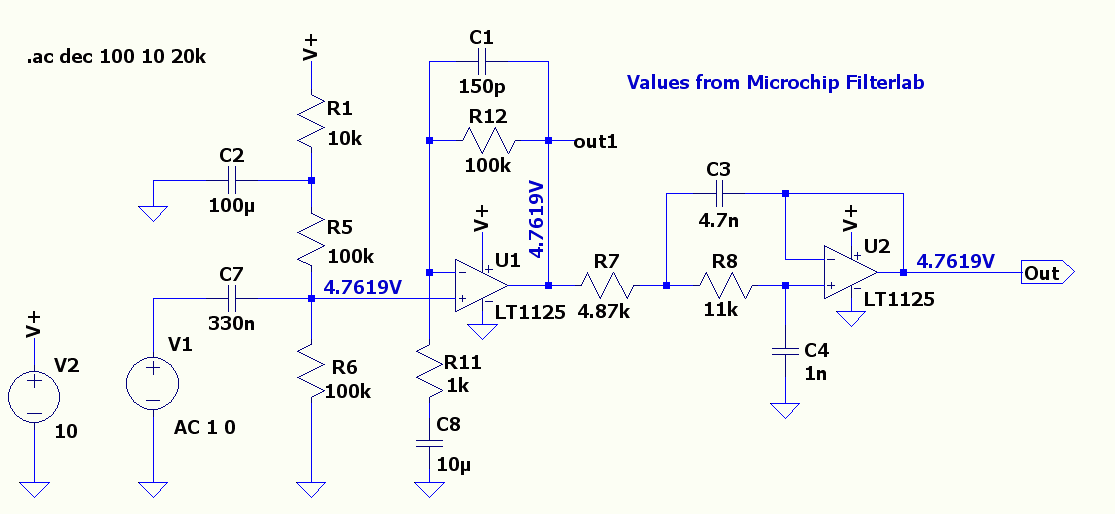

#3331600
Nimm halt irgend ein Filter Programm, z. B. Filterlab von Microchip oder
FilterPro von TI.
Im Anhang ein Beispiel mit den Werten von Filterlab. Es gibt übrigens
beliebig viele Filter für das Sallen-Key Filter 2. Grades mit gleicher
Grenzfrequenz da man die beiden Kondensatoren in gewissen Grenzen
beliebig wählen kann. Es kommen dann halt andere Werte für die
Widerstände heraus. Das Filter 1. Grades wird durch die
RC-Parallelschaltung im 1. Opamp realisiert.
3. Grad = 1. Grad + 2. Grad
OP #3331736
@ArnoR:
Ich habe mal mein File für das Berechnen von Butterworthfilter 2.-4.
Ordnung hoch geladen. Das ist vlt. zu viel des guten, aber trotzdem.
Ich habe einen Butterworth als Filter für die Dimensionierung oben zu

OP #3335316
ich habe vorgestern nicht geschrieben, weil ich bei einem Umzug geholfen
habe. Gestern habe ich auch nicht geschrieben, weil mir die Motivation
fehlte. Das nur zur Information.
Ehrlich gesagt, bin ich etwas verblüfft. Ich dachte, dass die Idee mit
dem Poti und der bis zur 1000fachen einstellbaren Verstärkung, wäre
einfach um zusetzten. Da habe ich mich wohl getäuscht, nicht ?
Ich benötige im Grunde genommen ein höchste Verstärkung von 400.
Ehrlich gesagt weiß ich noch immer nicht, wie ich bei dem im Schaltplan
vorhandenen Nicht-invertierendem-Verstärker das Problem mit der Regelung
des Potis auf Null, klar kommen soll, wenn das Poti gegen den
Verstärkerwiderstand der Verstärkung ausgetauscht werden soll, der an
Masse angeschlossen wird. Es wäre noch immer eine Division durch Null
vorhanden.
Du Helmut, hast auch bestätigt, dass ich die gesamte Verstärkung durch
die Multiplikation der einzelnen Verstärkerstufen berechnen kann.
Das heiß also, dass ich für die Verstärkung von 400 zwei
Verstärkerstufen mit jeweils einem maximalen Verstärkungsfaktor von
z.B.: 20 bräuchte oder eben in der ersten Verstärkerstufe 100 und in der
zweiten eine von 4. Genau dafür habe ich jetzt eine neue Schaltung mit
LTspice modelliert. Im Anhang ist sie zu sehen. Dabei habe ich die erste
Verstärkung auf 100 festgelegt. Bei der anderen Verstärkerstufe habe ich
ein Poti mit 10 Gängen. Das erlaubt stufenweise eine Verstärkung von
1,15; 1,3; 1,75; 2,5; und 4,01 in den letzten 5 Gängen. Die erste Fünf
Gänge sind 1; 1,01 und unbedeutend abweichend von 1.
Gleichzeitig wollte ich hier noch wissen, ob jetzt der vorangehende
Filter der ersten Verstärkerstufe noch mit dem darauf folgenden Filter
2.Ordnung beim Dimensionieren in Wechselwirkung steht. Oder ob ich in
diesem Fall die beiden Filter 1. und 2. Ordnung separat voneinander
dimensionieren kann?
Für einen schnellen Überblick, habe ich noch ein Screenshot von der
Schaltung hoch geladen. Was haltet ihr davon?
