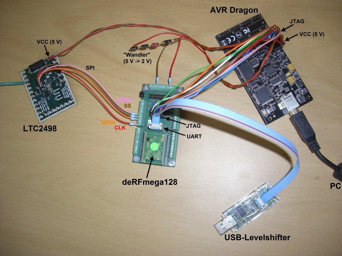

Ich habe einen Mikrocontroller mit integriertem Zigbee
(ATmega128RFA1,,http://www.dresden-elektronik.de/funktechnik/products/radio-modules/eval-derfmega/)
von UART-USB(USB
Pegelwandler,https://shop.dresden-elektronik.de/accessories-1/levelshifter/usb-pegelwandler-stick-low-power.html)
an den PC angeschlossen.
Auf der anderen Seite habe ich eine zweite identisch mit den ersten
Mikrocontroller (ATmega128RFA1) mit einer Analog-Digital-Termochip
(LTC2498,http://www.linear.com/product/LTC2498) durch SPI und empfangen
von Daten aus einer verbundenen Sonde Temperatur verbunden.(Bild im
Anhang)

---Aktuelles Schema mit nur eine ATmega128RFA1:
LTC2498--SPI-uC(mit Kode 3 programmiert)-UART_USB-PC.
Ich brauche implementieren einer funktionsfähigen Abfrage der
Sensordaten vom LTC2498 via SPI und Verknüpfung der Sensordatenabfrage
mit der Funkverbindung.
---Gewünschten Schema:
LTC2498--SPI--uC--(FUNKVERBINDUNG)--uC--UART_USB--PC
Wie muss ich es tun? Alle meine Kompilation Versuche sind falsch.
Könnten Sie mir helfen?

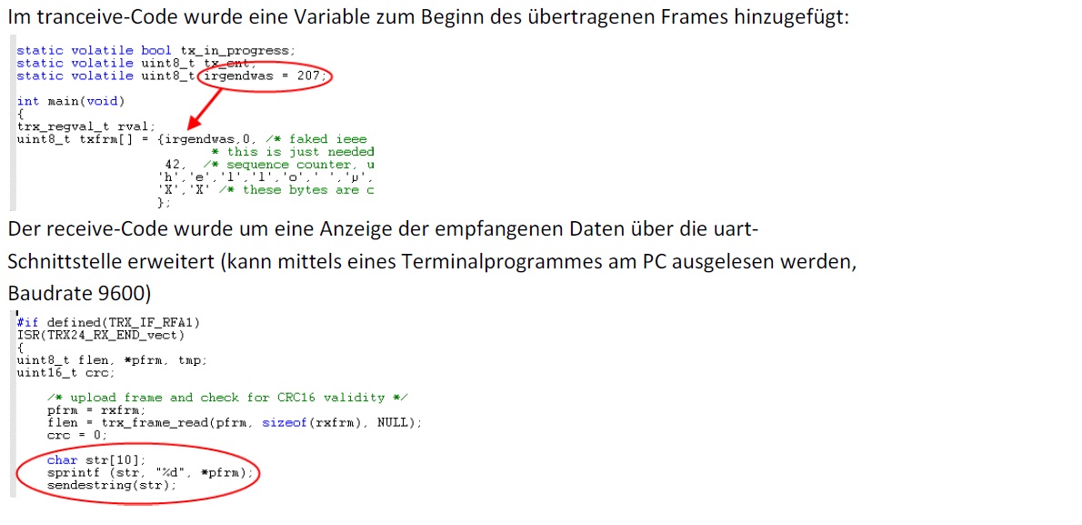

A. W. schrieb:
>... du musst die SPI Zugriffe als
> Funktion
Ich habe es schon gemacht.Denken Sie es ist gut gemacht.(Kode 7 im
anhang)
> read_ltc2498() zusammenfassen ...
Wie mache Ich das?,Soll ich die Variable "str" am anfang in Zusammenhang
bringen mit Array txfrm[0] = len + 3 + 2; ?
    while(1)
        WAIT500MS();
        if (tx_in_progress == false)
            temp = read_ltc2498();
            len = snprintf(&txfrm[3], 122, "temp = %d\n", temp);
            txfrm[2] = tx_cnt;
            trx_frame_write (sizeof(txfrm), txfrm);
            tx_in_progress = true;
            TRX_SLPTR_HIGH();
            TRX_SLPTR_LOW();
            LED_SET(1);
            LED_TOGGLE(0);
-Zum beispiel kann Ich die Meldung "207" auf meine Hterm mit diesen
beiden Änderungen lesen(Bild im Anhang)und mit die änderung am anfang
von Code 2(RX):(Sehen Sie Code 6,im anhang)
Mit diesem Schema:
Danke.

Hallo Axel,
A. W. schrieb:
> Hast du einen JTAG-Debugger (Dragon/JTAG-Ice)? Das macht die Suche
> einfacher.
Ja, Ich habe AVR Dragon.;D
> Um zu testen, ob es an der Ausgabe liegt oder an der Messroutine,
> probier mal der Variable temperature einen festem Wert zuzuweisen,
> siehst du die Zahl auf dem Terminal?
> sprintf(buf, "temp=%d\n", 42);
> sendestring(buf)
Genau, mit dieses in meine Kode, Ich lese "temp=4™". Ich denke dass, Ich
die Temperatur aus LTC2498 nicht bekomme.
> IRQ's brauchst du fuer den Transceiver, den RX/TX_END IRQ. Der UART is
> gepollt.
So, In meine Kode bleiben alle die notwendig IRQ routine aus Ihren
Uracoli Kode, oder?
Schonmal Danke,
Héctor.
von A. W. (uracolix)
Ist das letzte Zeichen (die 2) beim kopieren in den Thread kaputt
gegangen?
Wenn buf nur vier byte hat (wie im alten Programm), dann produzierst du
so einen Speicherueberlauf - was zu debuggen auch eine huebsche
Selbsterfahrung sein kann - inklusive Biss in die Tischkante. Bei
Strings immer besser die
"n"-Funktionen verwenden, snprintf, strncpy, strncat, ...
>Ich denke dass, Ich die Temperatur aus LTC2498 nicht bekomme.
Schau dir mal das return Verhalten von read_temperature() an.
>Uracoli Kode, oder?
Ja, aber du kannst den Code in den Bloecken #else /*!RFA*/ rauswerfen,
weil der bei dir nicht verwendet wird und macht das Programm an der
Stelle nur unuebersichtlich.
PS: Mit dem Dragon und JTAG kannst du durch dein Programm schrittweise
durchgehen, dann findest du leichter logische Fehler im Code.
