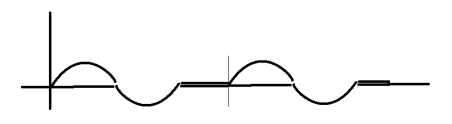

Ich habe zum Probieren mal eine H-Schaltung aus Widerständen und
Kondensatoren vor den Trafo geschaltet und ein Frequenzgemisch (Eine
volle Sinusschwingung, eine Periodendauer nur eine durchgezogene Linie
im Wechsel) und anschließend eine über die H-Schaltung auf den Trafo
gegeben. Zunächst sah das ganze nicht wirklich gut aus, nach einigem
herumprobieren mit unterschiedlichen Kondensator- und Widerstandswerten
war das Ergebnis jedoch recht annehmbar.

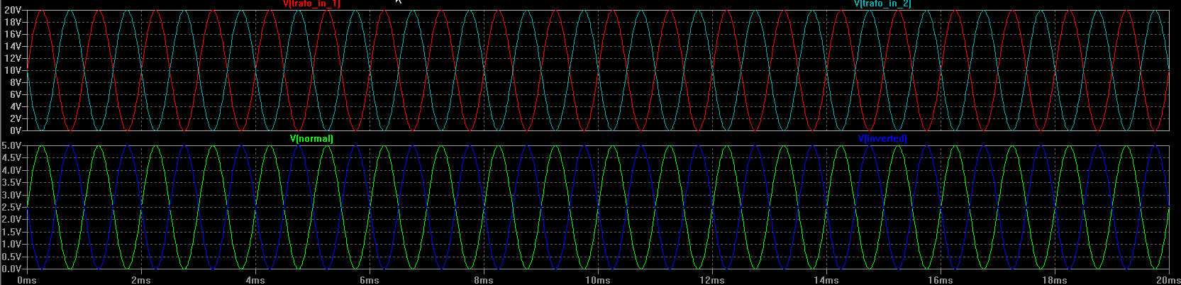

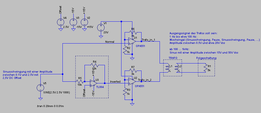

So ist es im Moment so, dass der Trafo mit zwei OPA551 gespeist wird,
die jeweils eine Sinusschwingung ausgeben, wobei die eine 180°
phasenverschoben ist zur Anderen ist.
Weiterhin muss das Gesamtsystem "nach Außen" eine Induktivität
darstellen, welche Größenordnung hier genau benötigt wird, ist jedoch
nicht bekannt.

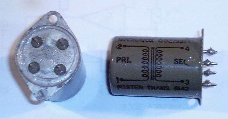

Für genau diesen Zweck wurden Audioübertrager erfunden, diese hier
stammen
aus amarikan. Funkgeräten der Röhrengeneration und wurden in NF
Vorstufen
zur Ankopplung von Mikrofonen benutzt.
Diese hier machen einen Frequenzgang von ca. 30Hz bis ca. 3000Hz extrem
sauber mit und sind für Spannungen bis fast 600V isoliert.
Das Übersetzungsverhältnis beträgt exakt 1:6, kommt also den Forderungen
ganz nah ran. Zwei habe ich übrig, sind aber nicht im Sonderangebot da
recht selten.

Größe könnte allerdings immer noch ein Problem sein, ein auf die
schnelle gefundener 5W-Übertragen hat Ø 50 mm x 20 mm.

@ Egon Pradelt (egpr)
>stammen
Nö.
>Vorstufen
Schon mal die Anforderung gelesen? Mikrophone haben ein paar mV, der OP
will über 10V eingangsseitig.
30 Hz ist Faktor 30 über der vom OP gewünschten Grenzfrequenz von 1Hz.
> stammen
> Vorstufen
Und Du bist sicher, dass diese bei den benötigten Spannungen nicht in
die Sättigung gehen?
Um den TO nicht mit zu vielen Infos zu überfordern habe ich stark
vereinfacht, eigentlich sind es Interstage Transformer die genau
das machen was er will.

Das Problem ist meines Erachtens nicht unbedingt das Übertragen von
Tiefen Frequenzen, da die Amplitude ruhig etwas abfallen darf. Bei
Tiefen Frequenzen sind Amplituden von etwa 100-500mV Vss als
Ausgangsspannung gefordert.
Das Problem entsteht bei meiner Ansicht nach bei hohen Frequenzen, zum
beispiel beim Übertragen von einem Frequenzgemisch wie abwechselnd
Sinusschwingung und einer Gleichspannung bzw. einer Periode Pause.
Im Anhang (sorry für die schlechte Qualität) ist ein Beispiel von dem,
wie ich es meine. Durch Verzerrungen sieht das Signal nicht aus wie in
dem 1. Bild, sondern eher wie im 2.

Gast #3333031
Ein sorry von mir. Habe das eine Bild
(2013-09-23_18_29_32-LTspice_IV_-__Draft2.asc_.png9 zu spät studiert.
Mit einem Trafo einen DC-Anteil übertragen, is nich. Und so ne Mischpoke
wie in "unbennant.png" auch nicht.

#3333499
Hat dein Signal überhaupt einen Mittelwert von 0?
Falls nicht sollte dir zu allererst klar sein, daß kein Übertrager der
Welt einen Gleichspannungsanteil (Mittelwert <> 0) übertragen kann!
Meiner Ansicht nach wäre eine symmetrische Spannungsversorgung über
DC/DC Wandler und ein entsprechender Verstärker die wesentlich bessere
Variante für dein Problem.

Folgeschaltung.
Wenn ich solch ein isoliertes DCDC-Modul verwende, dann würde ich ja 4
Module benötigen, sofern ich das nun richtig deute (2 für meine
Schaltung, 2 für die Folgeschaltung bzw. die Sekundärseite der
Trennung). Hinzu kommt
dann noch der Isolationsverstärker und der eigentliche OP. Würde in der
Summe 6 ICs machen - oder habe ich das falsch verstanden?
Danke soweit.
#3333857
@ sh2 (Gast)
>Trennung).
Mein Gott, was zum Geier soll denn da alles entkoppelt werden? Klingt
eher nach Paranoia.
Deine Schaltung wird doch schon mit Strom versorgt, da braucht man
keinen extra DC/DC Wandler.
Die +/-30V mit galvanischer Trennung mach EIN DC/DC Wandler, die gibt es
mit bipolarem Ausgang.
Von der gleichen Spannung kannst du den Isolationsverstärker speisen,
der braucht nur ein paa mA.
Also reicht EIN DC/DC Wandler!
So ziemlich alles.
