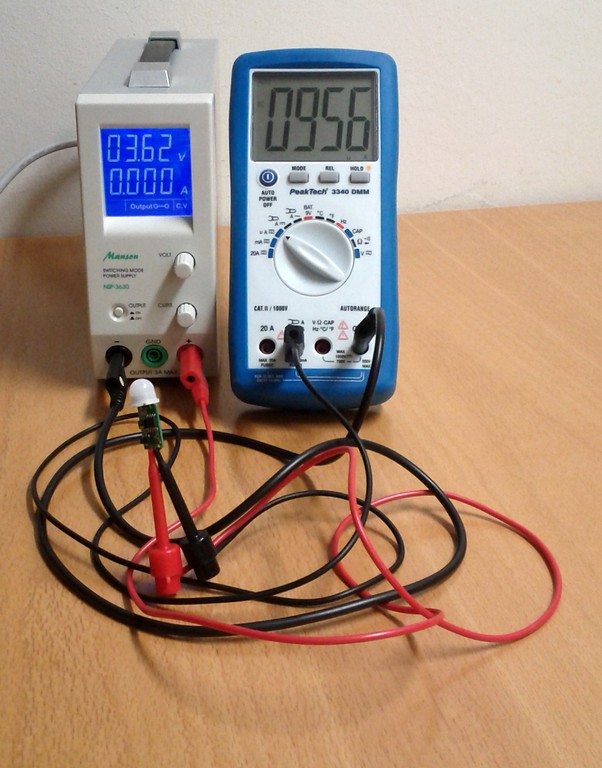

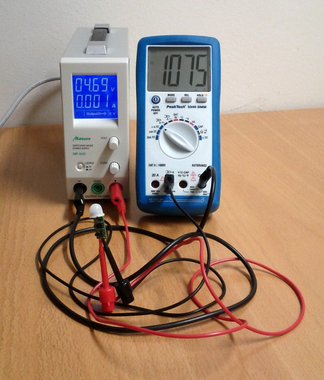

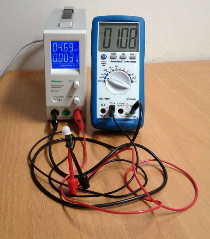

Also bei mir klappt das nicht. Mein Modul scheint rund 1000 µA zu
brauchen.
4.7 V
1075 µA
4.7 V
1.08 mA (Messbereich umgeschaltet)
3.6 V
956 µA
Also ganz ähnlich wie Jeelabs
(http://jeelabs.org/2012/03/17/another-pir-sensor/).
Wieso ist der Stromverbrauch 20 mal größer als bei Dir?

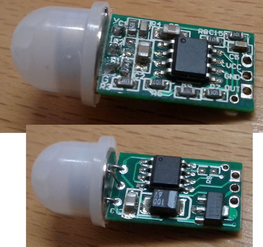

Ich habe mir jetzt noch mal ein paar der kleinen Module von eBay
bestellt und zwar die, wo genau die "dypsensor" Platine abgebildet war.
Bin gespannt ...

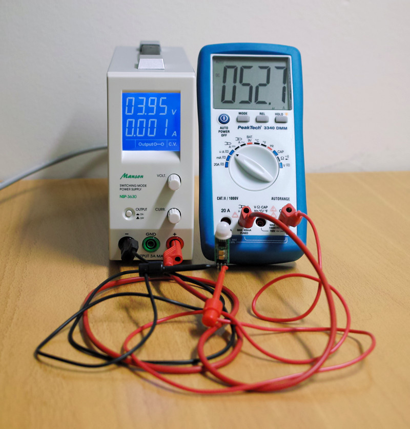

von Uwe J. (uwe-se)
Ja, mit dem DYPSENSOR-Modul funktioniert es tatsächlich mit nur rund 50
µA.
Besten Dank!
