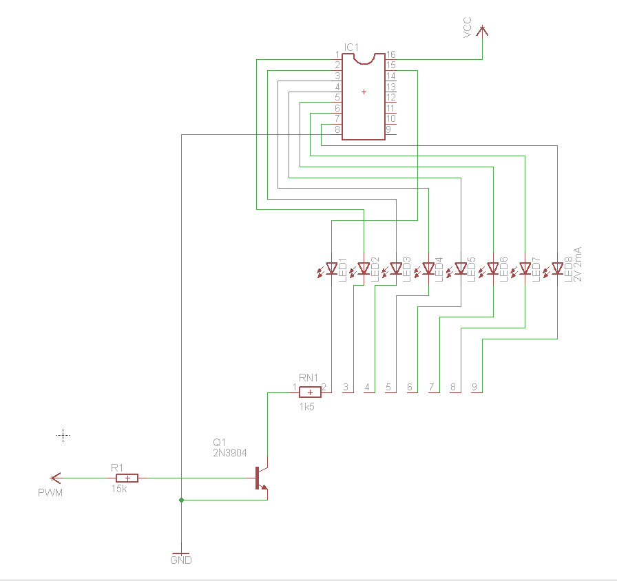

Ich baue als Projektarbeit eine LED-Wanduhr mit 135 LED's.
Diese werden über Schieberegister angesteuert.
Es leuchten immer mindestens 35LED's und maximal 102LED's.
Bei 5Volt Spannung und 0.02mA Strom pro LED + Vorwiderstand ergibt das
einen min. Strom von 116mA und einen max. Strom von 340mA.
Das Dimmen wollte ich mit einen Transistor oder Mosfet gegen GND machen.
Mein Problem ist folgendes:
Wenn ich den Arbeitspunkt auf einen Kollektorstrom von ca. 350mA auslege
(was bei einem DC Current Gain von 100 ca. 3,5mA Basisstrom wären) und
einmal 35LED's und dann 102LED's leuchten lasse, verändert sich die
Leuchtkraft.
Hat jemand einen Vorschlag, wie ich die Leuchtkraft konstant halten
kann??
MfG Peter

Ich würd den Transistor einfach voll ansteuern. Er meinte das kann ich
nicht machen.
Bei einem Transistor mit max Ic=500mA  und einem DC Current Gain von 40
würd ich einfach mit ca. 10mA Basisstrom ansteuern.
Hier allerdings haperts noch. Die Datenblattangaben für die Verstärkung
beziehen sich idR auf eine CE-Spannung, die für Schaltbetrieb zu hoch
ist. Beim BC337 wird z.B. für U_CE=1V angegeben. Um den Transistor in
Sättigung zu bekommen muss aber mehr Basisstrom fließen. Wenn das nicht
sinnvoll möglich ist, dann nimmt man einen spannungsgesteuerten
Transistor, einen MOSFET.

von Peter (Gast)
hallo. sorry hatte mich verrechnet. also es werden ummer 8 Led's auf ein
widerstandsnetzwerk mit 8 1k5 widerstaenden gehaengt. weil die led (low
current) 2V Uf hat und ich sie mit 2mA betrieben wird. R= (Ue - Uled) /
If ..... also (5 - 2) / 0,002 ... ergibt 1k5. bei 102 led's parallel
ergaebe das 204mA.
ich wollte eig einen mosfet nehmen .... 1k vorwiderstand und 10k
pull-down widerstand und das gate an mein pwm signal haengen.
das muss doch gehen ohne das sich die leuchtstaerke aendert sobald z.b.
nur 50 led's leuchten, oder?
von MaWin (Gast)
102 mal 20mA sind bei mir 2A, das schafft ein Bipolartransistor nur mit
200mA Basisstrom die du nicht hast also brauchst du einen N-Kanal MOSFET
der sich mit 5V ansteuern lässt, einen LogicLevel MOSFET.
Aber viel praktischer wäre es ein Schieberegister zu verwenden, welches
OE hat, damit entfällt der Transistor und es ist keinerlei Verstärkung
des PWM Signals nötig.
von Peter (Gast)
102mal 2mA.
also der 74hc595 (den ich nehmen wollte) hat einen OE anschluss.
ich habs ja mit so einem simulator versuchst aber da hat das mit dem OE
nicht funktioniert.
also spar ich mir den MOSFET und steure die OE Eingaenge mit meinem PWM
signal an (invers da er aktive low ist)?
von Helmut L. (helmi1)
Lege dein PWM Signal auf Pin 13 OE, dann brauchst du den Transistor
nicht mehr.
von Karl H. (kbuchegg)
Peter schrieb:
> 102mal 2mA.
2mA pro LED.
Das macht der 595 mit links ganz ohne Transistor
von Carsten R. (kaffeetante)
Da jede Diode ihren eigenen Widerstand hat ist schon mal die Sorge mit
den ungleichmäßig verteilten Strömen abgehakt. Also werden die LEDs die
leuten sollen alle, abgesehen von Fertigungsschwankungen, gleichmäßig
leuchten.
Ob sie nun lastabhängig (Anzahl der leuchtenden LEDs schwanend)
unterschiedlich hell leuten hängt nun hauptsächlich davon ab, ob der
Spannungsabfal über dem Widerstand schwankt, da dies den Stromfluß
bestimmt. Zum einen könnte die Spannungsversorgung unter vollast
einbrechen, aber das schließe ich mal aus.
Zum Anderen könnte an dem anderen Ende die Spannug steigen, weil der
Spannungsabfall über dem Transistor/FET ansteigt. Also ist dafür zu
sorgen daß diese Spannungsabfall möglichst lastunabhängig und konstant
ist. Daher ist der Verstärkerbetrieb eine schlechte Wahl. Der
Transistor/FET sollte gesättigt im Schaltbetrieb laufen, also ist beim
FET das Gate voll auszusteuern, bzw. der Basisstrom beim Transistor so
groß zu wählen, daß die CE-Strecke nur eine minimale Spannung auch unter
Vollast hat. Dazu muß sie im Sättigungsbetrieb laufen. Den Basisstrom
genau nach der Last und Verstärkung zu berechnen ist also keine gute
Idee. Der Basisstrom  sollte deutlich höher und nicht auf Kante genäht
sein, damit wir nicht durch Bauteiletollerranzen doch noch im
Verstärkerbereich landen.

von Peter (Gast)
ok ich danke euch allen fr die tollen antworten.
ich werde das mit dem pin 13 (OE) am 74hc595 mal testen. das wr fr mich
eig die beste loesung
danke
mfg peter
