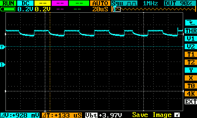

ich habe das Problem, dass mir häufig einzelne Pins der Mikrocontroller
(meistens ATmega32) "kaputt" gehen. Es kommt dann beim Ansteuern eines
Pins als Ausgang nicht mehr das erwartete Signal heraus.
Zur Demonstration habe ich mit einem nicht mehr einwandfreien ATmega32
einen kleinen Test mit folgendem Code gemacht:
DDRD = 0xff;
while(1)
  PORTD ^= 0xff;
  _delay_us(20);

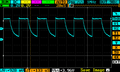

Es sollte nun an allen Pins vom Port D ein Rechtecksignal anliegen. An
einigen Pins tut es das auch, allerdings haben zwei Pins eine sehr
flache (unbrauchbare) fallende Flanke und das Signal eines Pins ist noch
unbrauchbarer, er ist eigentlich ständig auf high (siehe angehängte
Screenshots des Oszis). Mit einem anderen µC funktionieren alle
Portpins, sodass ich einen Fehler in der Software oder Schaltung
ausschließen kann.

also für die Messung habe ich die Jumper gezogen, sodass die Taster
nicht mehr mit dem Controller verbunden sind. Ansonsten kann ich nicht
ausschließen, den einen oder anderen Fehler gemacht zu haben, der einen
Kurzschluss zur Folge hatte. Aber das müssten die AVRs doch eigentlich
aushalten, oder? Falls ich wirklich mit einem Kurzschluss einen FET
zerstöre, dann müsste der Pin aber doch ganz kaputt sein und nicht ein
Signal mit einer komischen, flachen Flanke (die man mit einem
Pull-Down-Widerstand steiler machen kann) raus kommen, oder?

von Hubert G. (hubertg)
Stefan schrieb:
> Der Kurzschlußstrom zerstört dann den internen FET der nach GND
> schaltet.
Die Oszillogramme am Anfang lassen aber doch auf so einen Fehler
schließen. Wie kann man sich sonst erklären das der Ausgang nicht mehr
auf GND schaltet.
Auf einen Kurzschluss durch einen parasitären Thyristor lassen die
Oszillogramme nicht schließen. Der Pegel würde dann kaum noch auf High

von Stefan (Gast)
@Hubert G.
Die Oszillogramme zeigen ja auch nicht den Moment, wo die Ausgänge
kaputt gegangen sind. Sie sind da schon kaputt.
