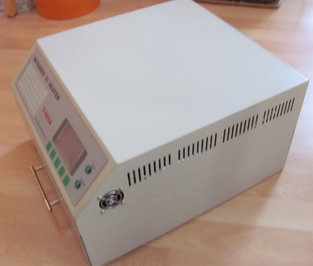

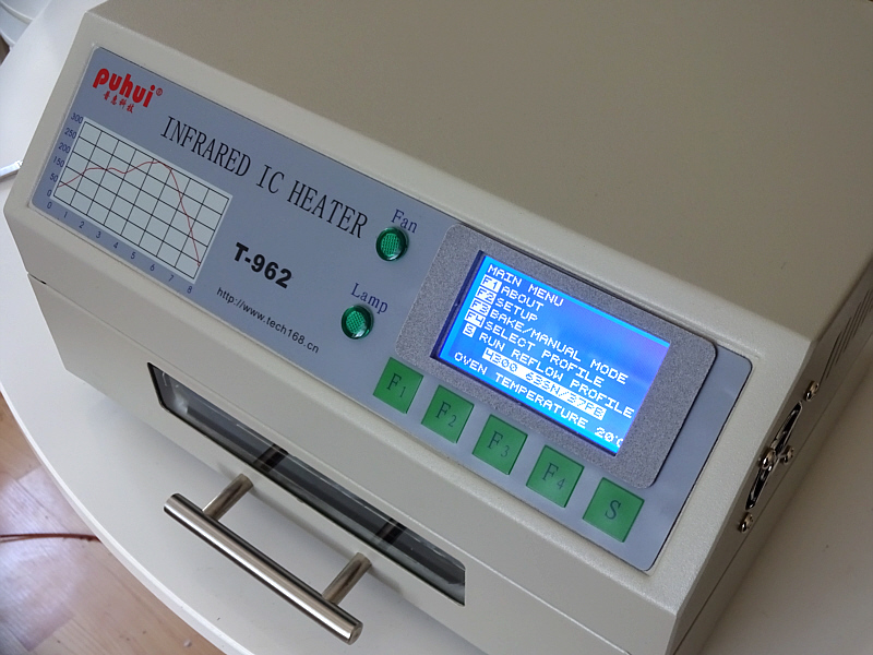

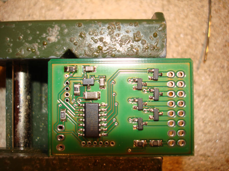

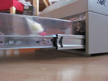

wollte ich mal schnell ein paar Erfahrungen und Fotos vom Betrieb des
T-962 Ofens posten.
Allgemein

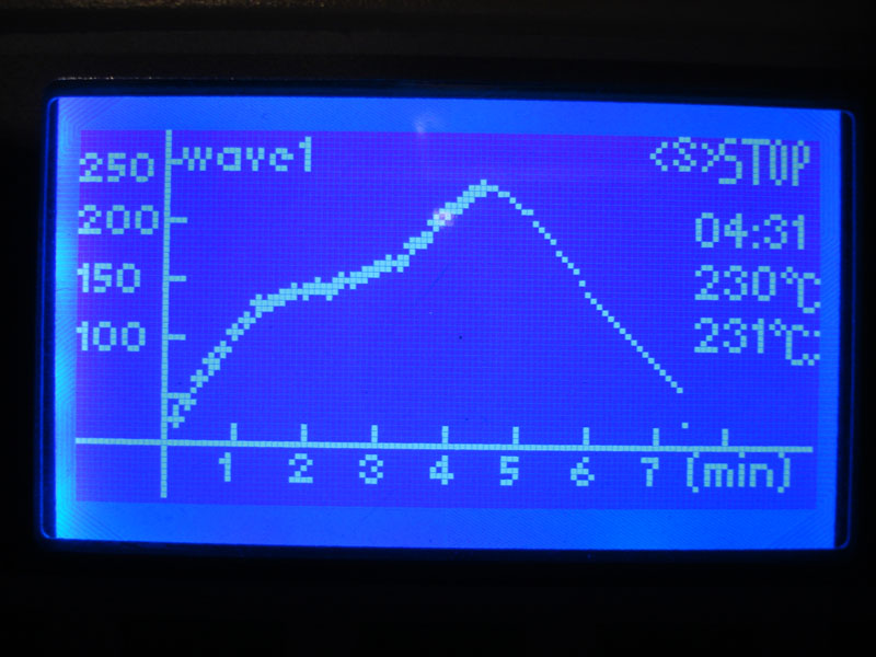

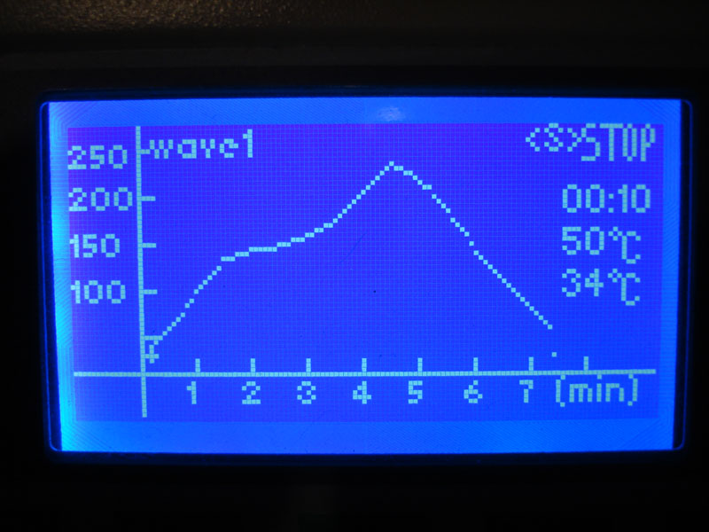

Also ich habe mir jetzt auch mal einen geholt (die kleine Variante, aber
wohl aktuelleste Version) für 220 Euro.
Fazit: Bisher sehr gut.

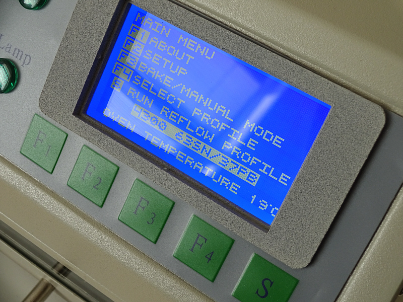

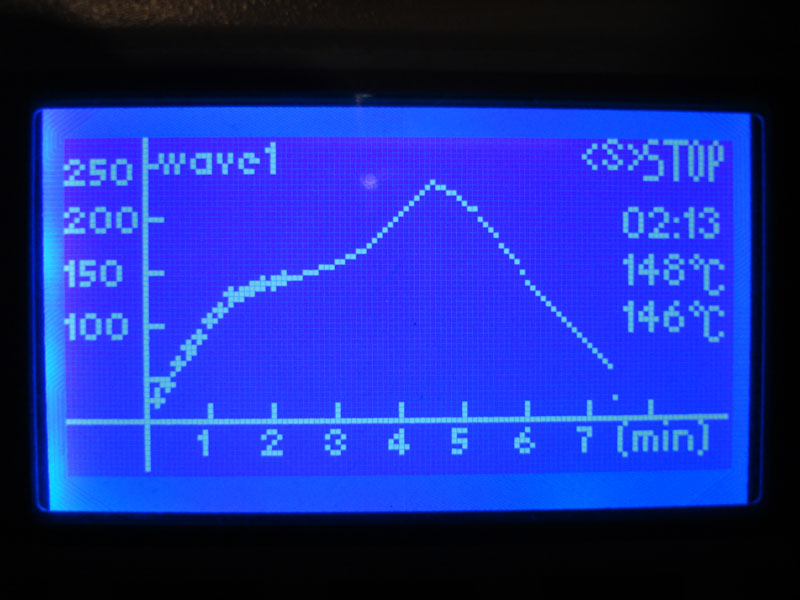

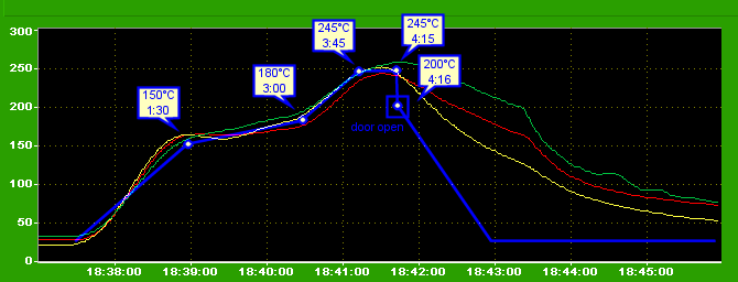

Das Profil wird erstaunlich gut eingehalten. Auch ohne Vorheizen. Meist
verwende ich das Profil 1 mit bleihaltiger Lötpaste. Die anderen Profile
und höhere Temperaturen habe ich nur kurz ausprobiert. Das Ding verfügt
über einen großen Lüfter für die schnelle Abkühlung des Ofens.
Auch die Isolierung scheint gut zu sein. Der eigentliche Ofen ist nach 3
Seiten sehr stark isoliert, lediglich nach Unten wirds wärmer.
Heizt auch sehr schnell auf, wie gesagt, das Profil wird nahezu perfekt
eingeahlten (wenn man der Anzeige glauben darf).
Lötergebnisse bei mir bisher immer ok, keine verschmurgelten Stellen,
überall wurde die Paste flüssig. Ob genug kann ich nicht beurteilen.
Die Mängel sind ja bekannt: Taster nicht entprellt und werden nur jede
Sekunden abgefragt. Fummelig zu bedienen deshalb.
Der kleine Lüfter für die Elektronik ist eklig laut. Allerdings sollte
es kein Problem darstellen, hier einen besseren leiseren Lüfter
nachzurüsten. Alles sehr gut zugänglich.
Also ich bin zufrieden bisher.
Temperatur
Das Profil 1 wird sehr gut abgefahren. Falls die Anzeige korrekt ist.
Habe keine Möglichkeit die zu überprüfen. Die max. Temperatur bei diesem
Profil, ist mit 230 Grad recht gering, funktioniert aber mit meiner
Lötpaste sehr gut. Es sind Profile mit höheren Temperaturen vorhanden
und es lassen sich 2 Profile selbst anpassen.

Direkt nach einem Durchgang mit IR-Thermometer gemessen:
Vorderseite / Bedienteil: 26 °C
Seitenwände im unteren Bereich: 33 °C
Oberseite: 25 °C
Sichtfenster Schublade: 55 °C
Unterseite (geschätzt): 55-60 °C

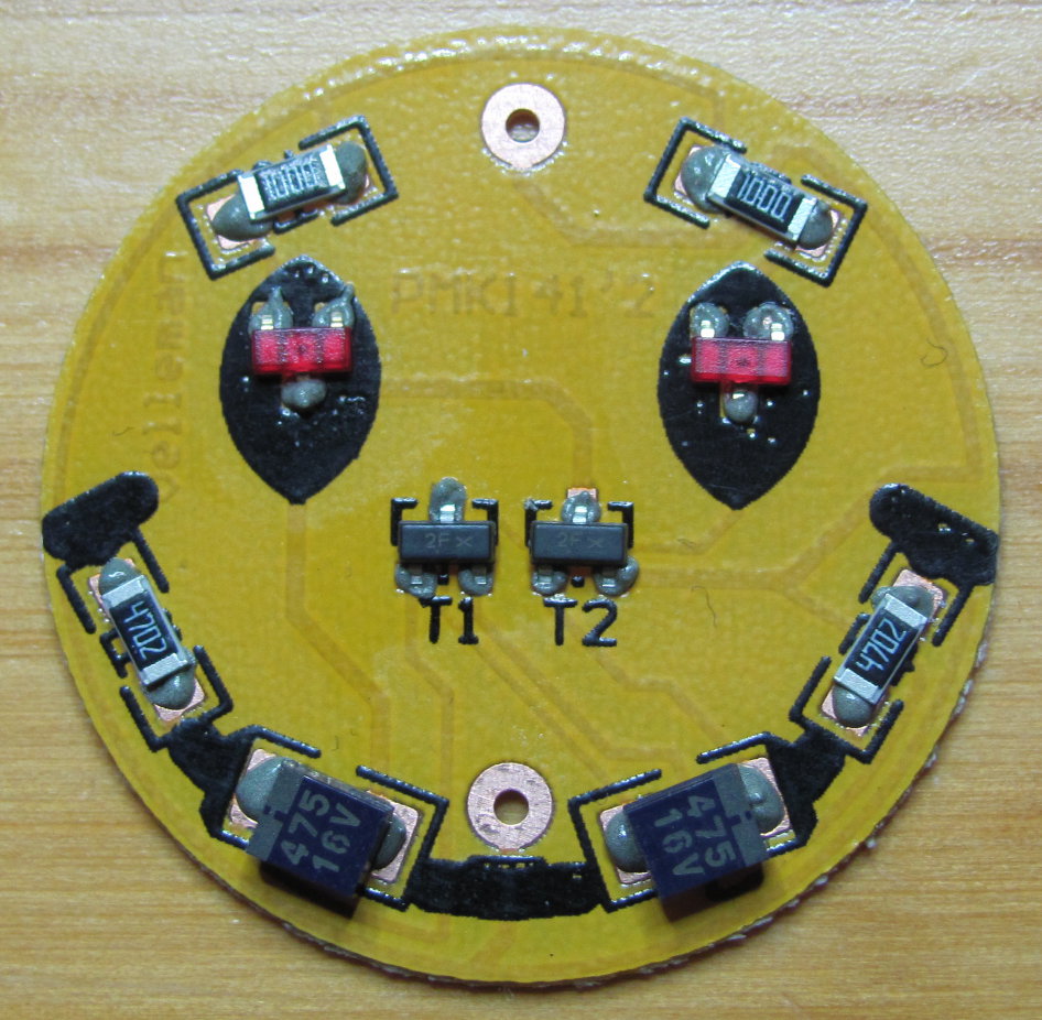

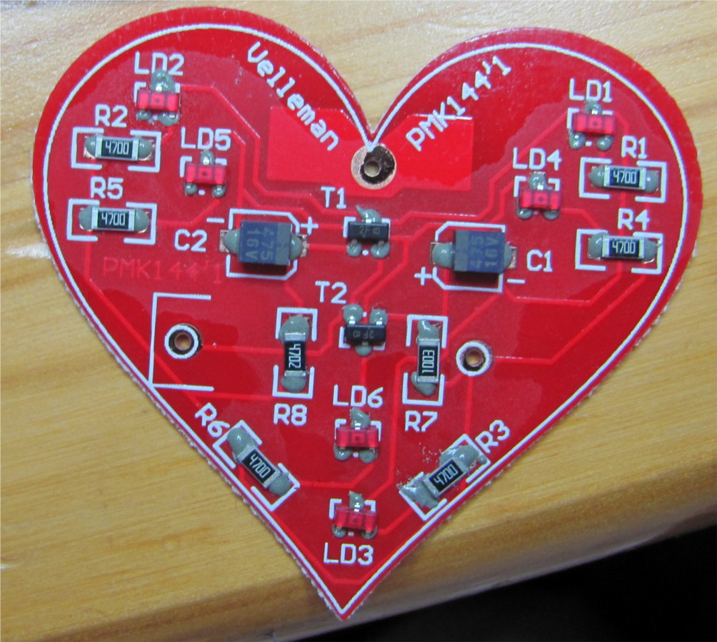

Ergebnis
Alle Bauteile sind verlötet und haben Kontakt. Schaltung funktioniert.
Momentan macht das Auftragen der Lötpaste am meisten Probleme, habe noch
keine Schablone, muss alles mit Spritze auftragen. Das wird einfach
ungleichmäßig.
Ich werde noch Tests mit den anderen Profilen machen und auch Bilder vom
inneren des Ofens posten.
gruß cyblord

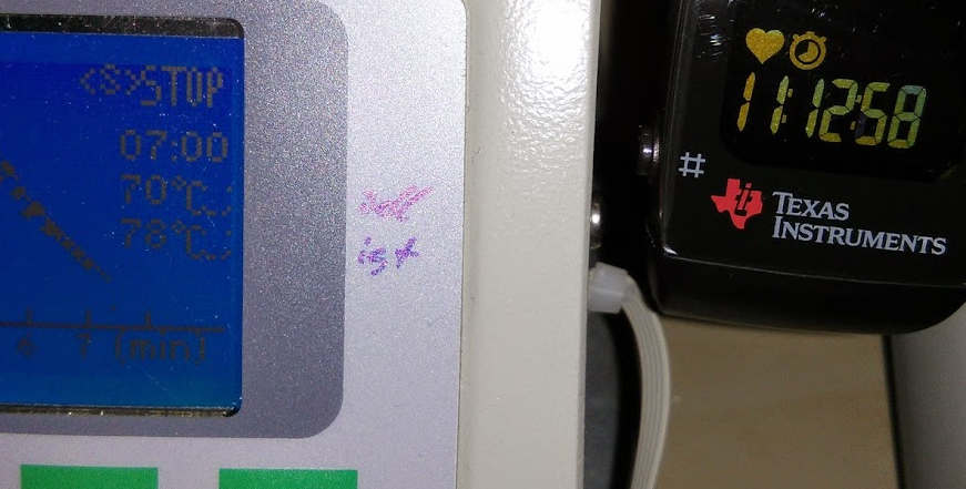

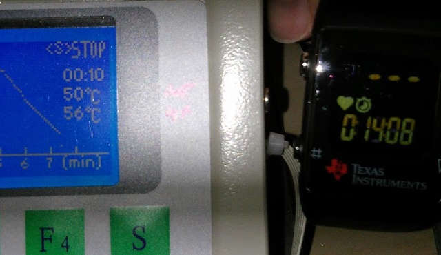

von ... (Gast)
Danke für den Erfahrungsbericht.
Kannst du denn mal den zeitlichen Verlauf nachmessen? Auch nach
mehrmaligen Löten? Sprich, ist eine Minute der Anzeige auch wirklich
eine Minute?

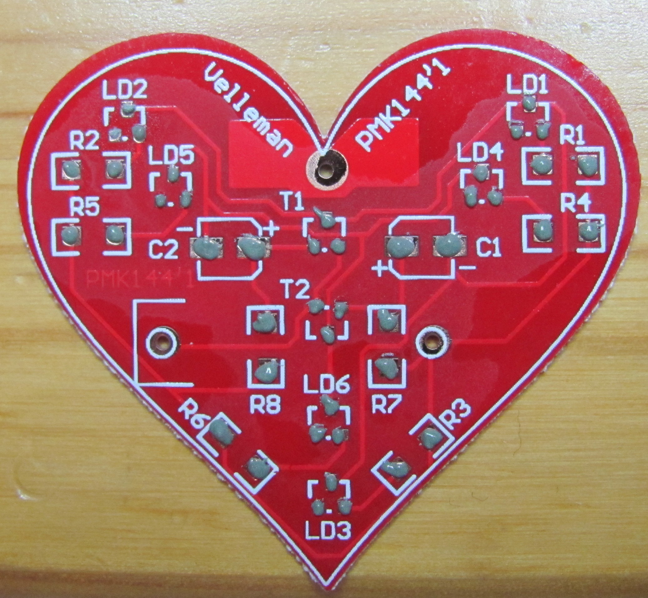

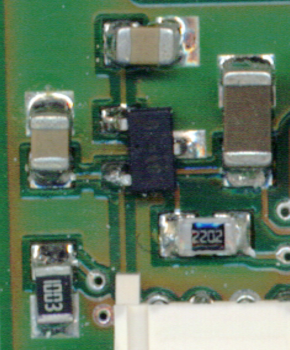

von tobi (Gast)

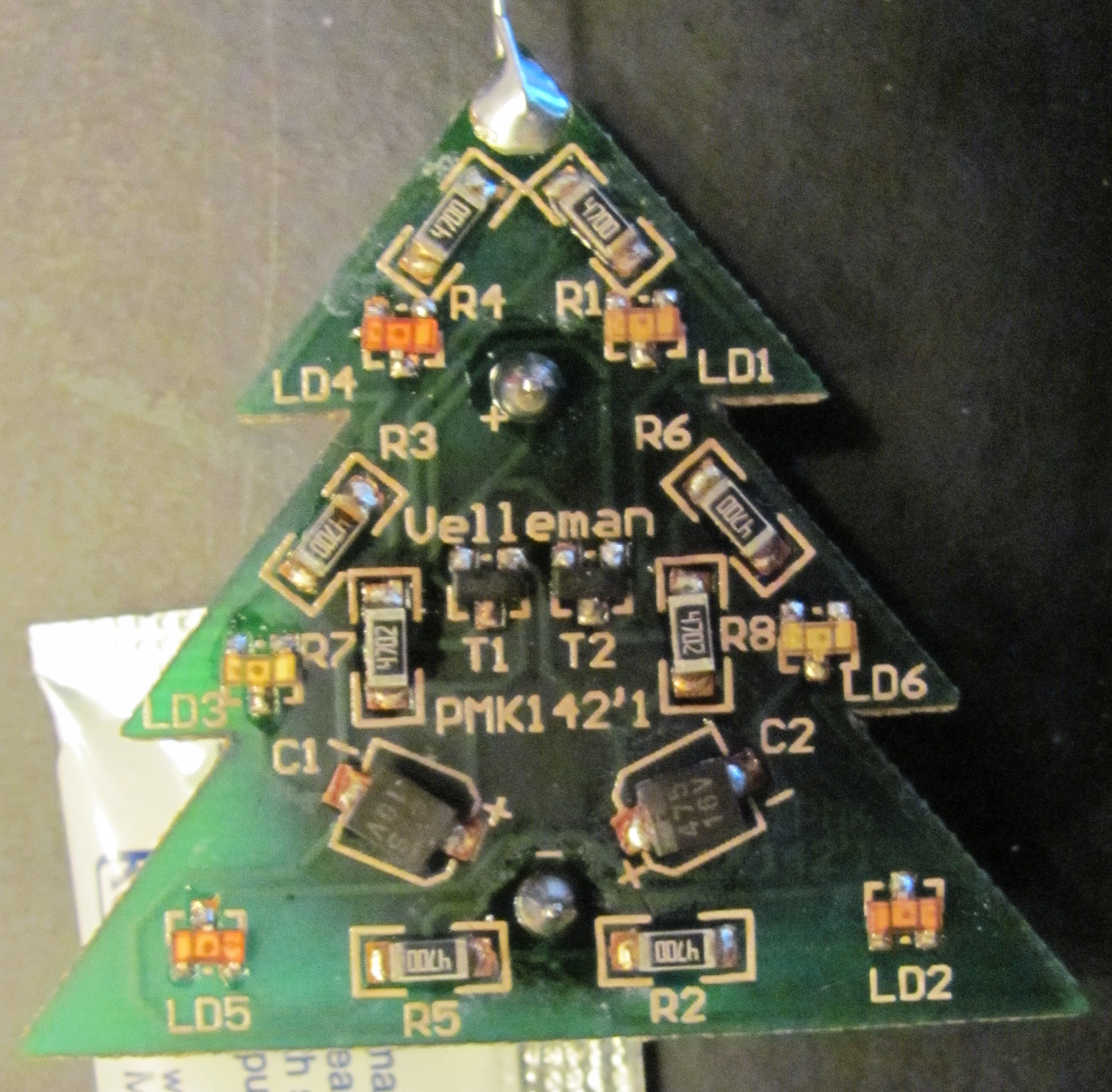

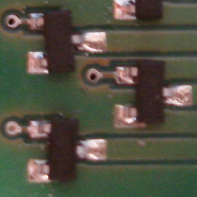

kannst Du mal ne Großaufnahme eine Lötstelle Posten? man sieht kaum was,
aber irgendwie gucken die komisch aus, als wenn nicht sauberer Monismus
ausgebildet

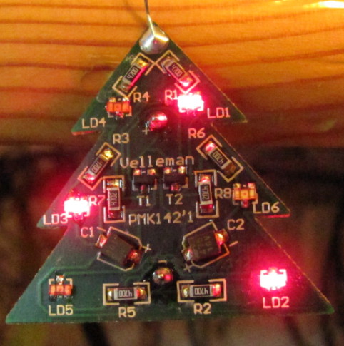

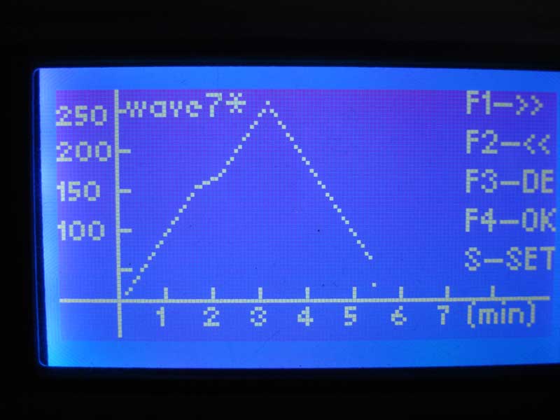

von Cyblord -. (cyblord)
Ich habe jetzt mal ein heißers Profil ausprobiert. Das Profil 7 geht in
der Temp höher, ist aber auch schneller.
Auch das funktioniert gut. Das Profil wird ohne Probleme eingehalten.
Platine funktioniert.
Lötstellen in Nahaufnahme anbei.
Vielleicht können ja die Lötprofis sehen ob zu heiß oder zu kalt.
Zeitlicher Verlauf habe ich nachgemessen. Die Uhr ist so genau wie man
es von einer Microcontroller Uhr bei schwankender Temp erwartet. 1-5
Sekunden hin oder her.
Die Platinen sind zwar klein (38x25mm) aber dafür habe ich gleich
mehrere davon reingelegt. Habe leider keine größeren Platinen parat.
gruß cyblord
von Jens B. (fernostler)
Es sieht recht gut aus. Im Profi-Reflowofen sieht auch nicht anders aus.
Das Foto ist allerdings etwas unscharf.

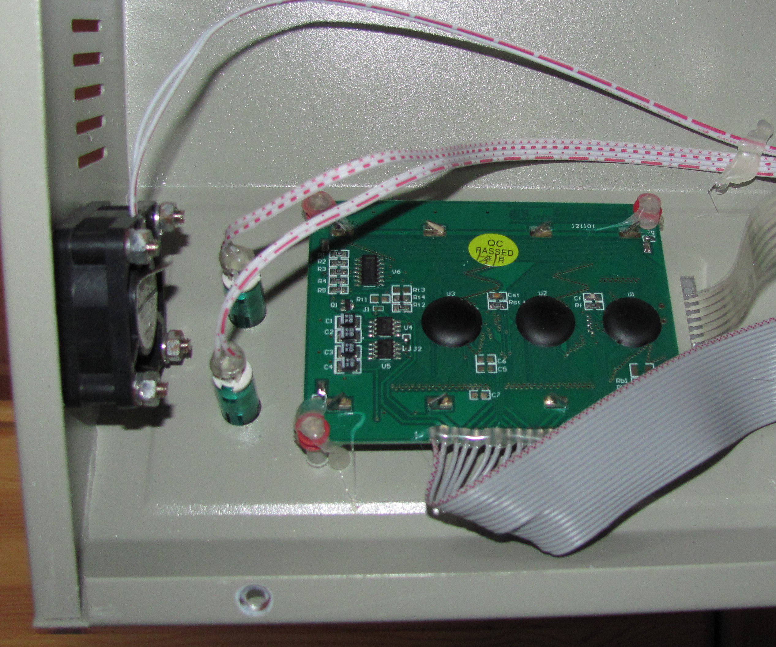

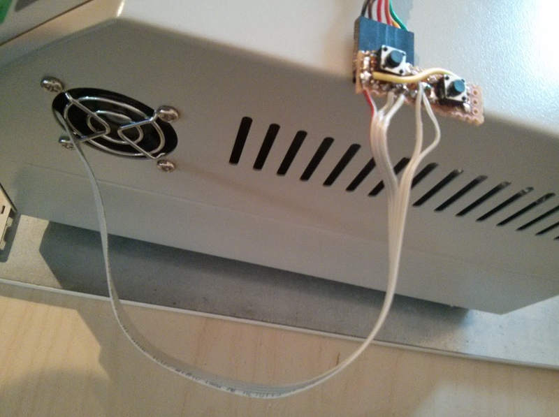

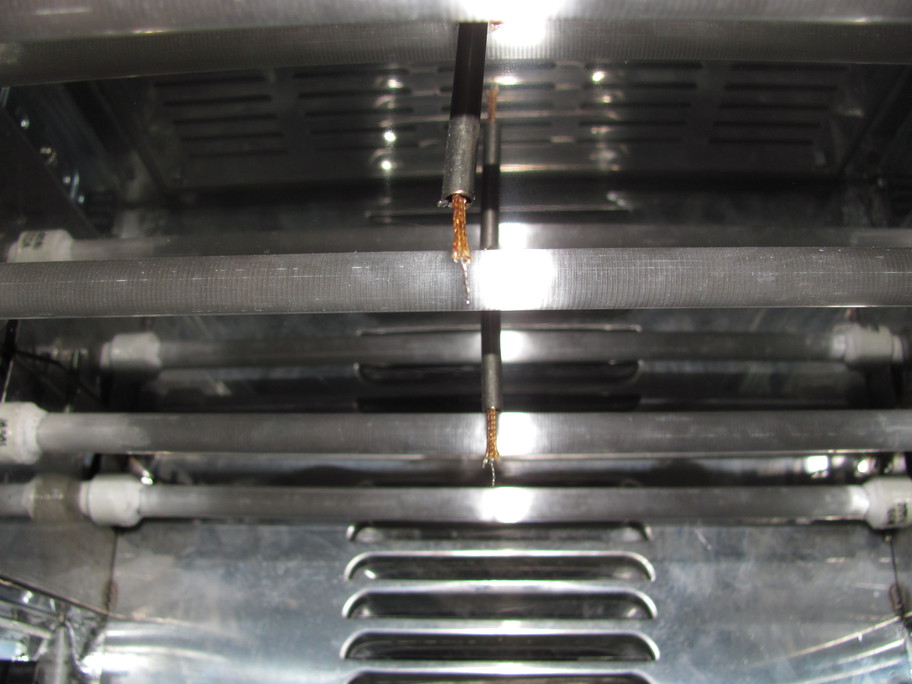

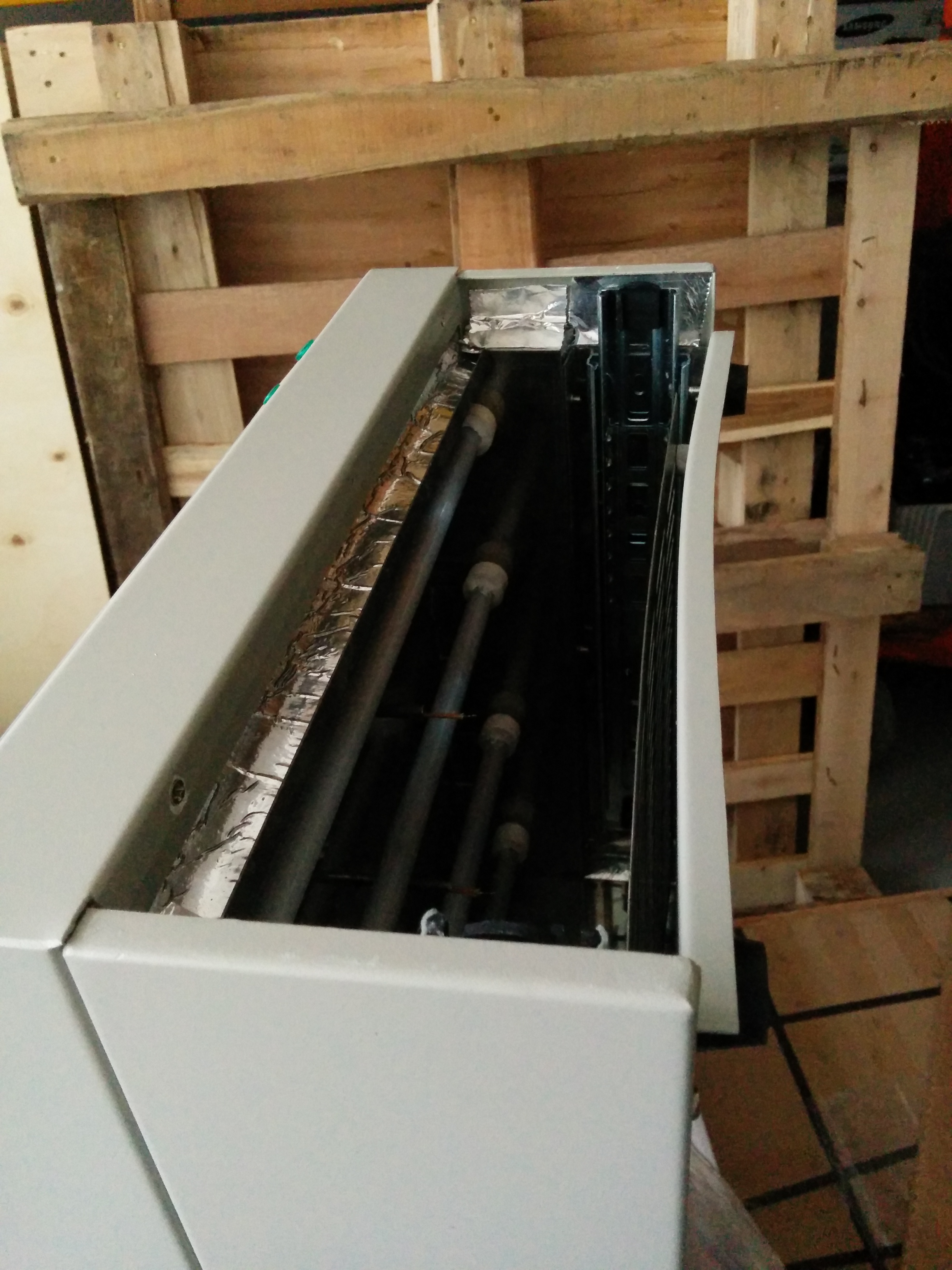

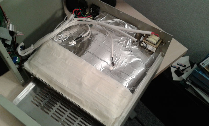

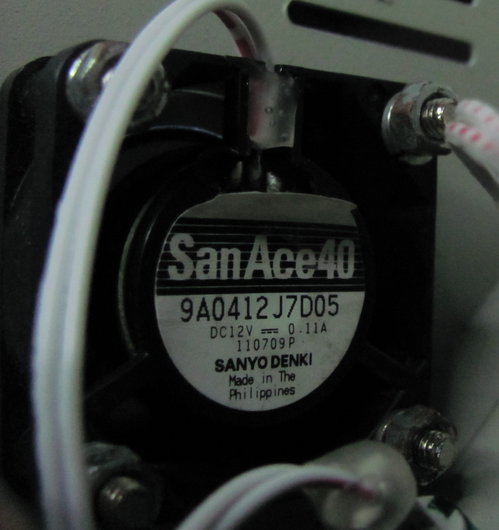

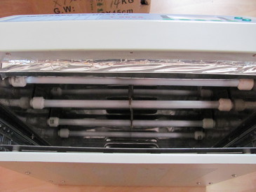

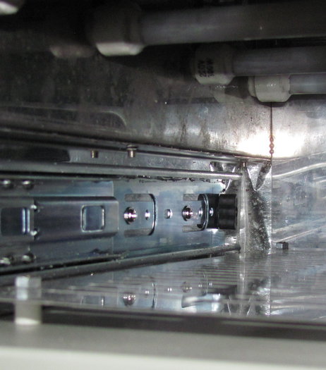

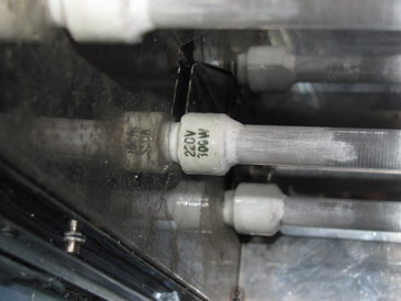

So ich habe jetzt den Ofen nochmal aufgemacht um den lauten Mini-Lüfter
zu tauschen. Es handelt sich um einen Standardlüfter 12V mit 40x40mm.
Habe einen passenden von Reichelt gekauft und eingebaut. Das Geräuch ist
jetzt deutlich besser.
Anbei wie versprochen ein paar Bilder aus dem Innern.
Pierre B. schrieb:
> Es wurde immer geschrieben das der Ofen gerade am Anfang extrem stinkt.
> Ist das Problem noch vorhanden?
Konnte ich nicht feststellen. Es kann sein dass beim ersten Aufheizen
ein leichter Geruch entsteht, aber keinesfalls extrem. Gibt auch keine
Rauchentwicklung. Hatte schon Heißluftpistolen die haben bei der ersten
Nutzung richtig heftig gequalmt. Laut Hersteller alles normal so.

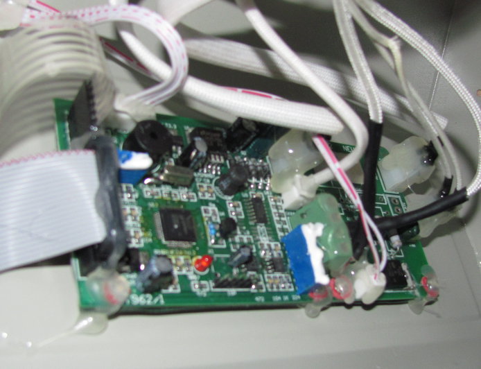

> Wie sieht allgemein die Verarbeitung der Anschlüsse usw. aus? Da gab es
> auch diverse Berichte von Pfusch.
Welche Anschlüsse? Auf der Platine innen? Naja das sind irgendwelche
Kunststoffstecker, diese sind noch zusätzlich verklebt. Lassen sich also
nicht ohne weiteres ausstecken. Lösen können sie sich so schonmal nicht.
Müsste genauer wissen nach was ich da gucken soll. Wo soll da Pfusch
sein?

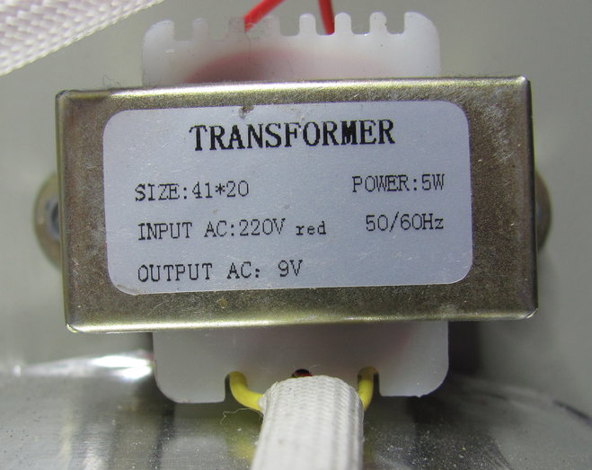

An sich, sieht die Verkabelung innen nicht so schlecht aus. Alle Kabel
die durch den Ofen gehen, sind mit Gewebemantel geschützt. Trafo sitzt
direkt an der Gehäusewand hinter dem Kaltgerätestecker und der
Sicherung. D.h. es wird keine Netzspannung quer durchs Gehäuse geleitet.
Die weitere Spannungsregelung/Glättung findet wohl auf der Hauptplatine
statt. Alle Anschlüsse sind wie gesagt, steckbar ausgeführt (wenn auch
verklebt/vergossen), also nix mit einfach so aufgelötete Kabel, wie ich
es auch schon in Produkten gesehen hab.

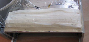

von Pierre B. (xaici4ni)

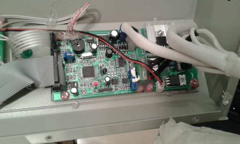

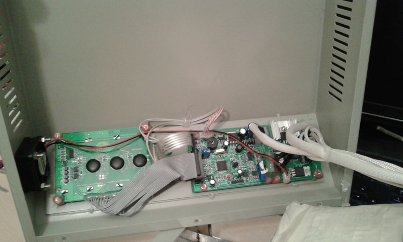

ich habe den Ofen T962A noch im Umbau. Erste Eindrücke, naja, dem Preis
wohl entsprechend angemessen (416 € inkl. Versand).
Eine Rechnung gab es übrigens nicht und das CE-Zeichen finde ich auch
nicht. Die Anleitung habe ich mir noch nicht durchgelesen.
Ein Umbau ist in meinen Augen erforderlich. Das billige Malerkrepp mit
dem die Isolierung zusammengehalten bzw. eine mögliche Kurzschlussgefahr
vermindert werden soll habe ich durch das Original-Sauteure-Kaptonband
(25mm) ersetzt. Jetzt sieht er erst mal professioneller aus, wenn der
Deckel runter ist.
Die Gewindenieten, mit denen die Steuerung gehalten wird ist wohl nicht
sauber genietet worden. Jedenfalls sind nur 5 von 8 Schrauben enthalten
gewesen.
Die Temperaturfühler scheinen mir billigste Thermoelemente zu sein.
Von einem Zweipoligen Hauptschalter erwarte ich auch, das der 2pol. die
Netzspannung trennt. Einfach die Kontakte in einem Schalter parallel zu
schalten halte ich nicht für Sinngemäß. Also auch hier ist
Verbesserungsbedarf.
Von den 1500 W Heizung finde ich nur 4 x 300 W Heizstäbe im Heizraum.
Selbst wenn es wirklich 220V statt 230 V Heizstäbe sind, komme ich
rechnerisch nicht auf 1500 W, wie angegeben.
Ich werde mal einen Leistungsmesser dazu schalten um zu sehen, wie die
1500 W zustande kommen. Vermutlich wenn die Heizung noch kalt ist ;-)
Ich habe viele Bilder gemacht vor und wärend des Umbaus. Im Moment bin
ich noch dabei zu überlegen, wie ich die neuen PT1000 Temperaturfühler
am besten in das Gerät einbaue. Die passen exakt in die Röhrchen durch
die die Thermoelemente gesteckt waren. Ich muss da mal mit Herrn
Bernhardt mich beratschlagen, was Er denn empfehlen kann.
Wenn ich Zeit habe gibt es noch mal einen genauen Bericht mit Bildern
usw.
MfG...

Pierre B. schrieb:
> Hallo,
Also wenn man bei einem China-Ofen schon so anfängt...
> (25mm) ersetzt.
Kannst du kurz erläutern, warum? Was stimmt mit dem "Malerkrepp" nicht?
> Deckel runter ist.
Sehr wichtig...
Wie sie in tausend und einer Anwendungen vorkommen. Was stimmt damit
nicht?
Hast du Daten ob und wie ungenau die Dinger sind?
Steht da wirklich 1500 W Heizleistung oder ist das einfach die max.
Anschlussleistung?

Ich würde gerne mal Detailbilder von den Lötstellen sehen ...
Frank
von Alex92 (Gast)
und mich würde die temperaturverteilung interesieren, da meine platine
doch recht gross ist.
vielleicht kann man ja mal 5 platinen gleichzeitig löten lassen. eine in
der mitte und die 4 jeweils in der ecke.
gruss
Ja, leider nicht so einfach das scharf abzulichten. Anbei noch ein
Versuch. Besser gehts momentan leider nicht.

cyblord ---- schrieb:
> Pierre B. schrieb:
>> Hallo,
Tut mir leid, aber auch hier muss sich der Importeur um die
Kennzeichnungen kümmern, auch wenn dieser sein Lager auf der Insel hat.
>> (25mm) ersetzt.
Aus Erfahrung mit meiner Infrarotstation: Es verbrennt/verkokelt. Dort
hatte ich es erst im Tisch (PreHeatingstrahler) nicht getauscht. Der
Grund für den Gestank scheint mir nicht so sehr das Krepp selber zu sein
sondern eher der daran haftende Kleber. Nachdem ich ein paar mal diese
Station benutzt hatte hat sich das Krepp gelöst und der Kleber war nur
noch eine Schmiere. Ich habe es, so gut es geht, entfernt, gesäubert und
dann auch hier mit Kaptonband alles neu befestigt. Der Gestank hat recht
schnell aufgehört und jetzt riecht man fast nichts mehr.
Ich denke, es war eine gute Wahl den Ofen damit gleich am Anfang
anzupassen, da dann dieses Geschmiere erst gar nicht statt findet statt
wie bei meiner Infrarotstation es erst später zu machen (übrigens eine
T-870A des gleichen Herstellers)
Des weiteren durch das Lösen besteht die Gefahr später eines
Kurzschlusses, da dann ggf. netzspannungsführende Teile mit der Aluhülle
der Thermoisolierung in Berührung kommen könnten. Nunja, ist vermutlich
sehr weit her geholt, aber wenn ich das Gehäuse schließe und die Platine
auf das Krepp drückt....
> nicht?
Nein. Ich meine nur, das die es Temperaturdifferenzfühler sind. An der
Steuerung (andere seite der Messfühlers) dürfte die Temperatur
variieren.
Ich werde das mal messen, wenn ich den Ofen in Betrieb nehmen.
Wenn das nicht irgendwie kompensiert wird dann nützt einen die Gemessene
Temperaturdifferenz wenig sondern es wird mehr ein schätzen der
Temperatur.
> Anschlussleistung?
Das ist interpretationssache. Beworben ist Er meiner Ansicht nach mit
1500 W, aber richtig, welcher Art ? Von Heizleistung steht tatsächlich
nichts da.

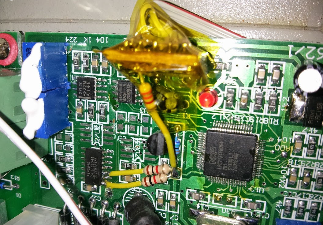

So mal was Aktuelles: Der Ofen mit der neuen Steuerung funktioniert. Die
erhaltene Steuereung hatte anfangs eine alte Firmware drauf.
Die neue Firmware habe ich vom Hersteller der Steuerung erhalten, so
dass ich mit meinem RPi den ATMEGA der Steuerung neu flashen konnte.
Sicherheitshalber habe ich dazu einen neuen ATMEGA verwendet. Man weiss
ja nie ob man nicht doch was falsch macht ;-)
Da der ATMEGA mit 5V betrieben wird habe ich zwischen meinem RPi mit
seinen 3,3V das Gertboard mit den Treibern als Shield zwischen
geschaltet.
Da das Board einen TTL 5V RS232 Anschluss besitzt habe ich mir bei
Amazon einen TTL-USB Umsetzer und ein Verlängerungskabel mit einem USB
Typ B Buchse und einen neuen nichtgewinkelten Steckverbinder besorgt.
Der USB-Stecker und die Stiftleiste habe ich entfernt, die Buchsenleiste
und das USB-Kabel angelötet. Den USB-Konverter habe ich dann auf die
Controllerplatine gesteckt und an der Rückwand 3 Lösche für die USB-B
Buchse gebohrt und dort dann entsprechend montiert. Fehlt noch ein
bischen Schutzlack für die Bohrränder.
So kann ich nun mit meinem Rechner den Ofen fernsteuern.
Ich habe jetzt 8 Boards mit jeweils 8 BGA144 mit dem Bleifrei Programm
"reflowed". Das Ergebnis ist gemischt:
Zwei scheinen einen Kurzschluss zu haben, 2 musste ich nochmal reflowen
der Rest lief auf Anhieb.
Leider kann ich mangels X-Ray-Apparat nicht nachsehen was bei den
verbliebenen 2 derzeit nicht funktionierenden Boards nicht ok ist so
dass ich wohl nochmal die BGAs runter hole und neu bestücke.
Die optischen Ergebnisse sind aber erst mal ganz gut. Scheinbar ist aber
die Verweilzeit am oberen Ende etwas zu kurz für dieses Vorhaben oder
der Zeitvorgang müsste noch etwas flacher verlaufen.
Ich habe vor kurzen dann mal meine Weihnachtsgeschenke versucht zu
verlöten. Ich hatte zu Testszwecken dazu 3 SMD Experimentierbausätze von
Velleman bestellt: Ein blingenden Smily, Tannenbaum und ein Herz.
Die Paste habe ich mittels Dosierpistole aufgetragen (Leadfree) und dann
die Bauteile von Hand bestückt.
Als Programm habe ich mit dem Bleifrei wieder angefangen. Der Tannenbaum
ist scheinbar etwas warm geworden. Die Farbe des Gehäuses der LED's hat
sich von rot ins orange teilweise verändert und die Platine ist sichtbar
in der Mitte abgedunkelt. Nichtsdestotrotz funktionert der Blinky.
Den schwarzem Lack des Smily war es definitiv zu warm. Ein Auge ist
komplett weg gebrutzelt. Schade.
Also habe ich dem Herz mal nur das bleihaltige Programm gegeben; aber
ohne die Paste zu ändern. Interressanter Weise hat das scheinbar völlig
ausgereicht um das Bleifreilot zu schmelzen. Ob das jetzt eine gute
Verbindung ergibt seit dahingestellt. Das Herz funktioniert jedenfalls
und die LEDs haben Ihre Gehäusefarbe behalten.
Hier mal ein paar Bilder der drei Bausatzplatinchen vor und nach dem
bestücken bzw. dem Ofeneinsatz. Ich hoffen man kann alles erkennen, was
relevant ist. Meine Kamera ist nicht so die Beste.
Hier noch mal ein paar Bilder vom Ofen nachdem ich Ihn ausgepackt habe.
Dann noch ein paar Anmerkungen auch auf die Gefahr hin, das ich mich
wiederhole:
Die Schublade lässt sich gut öffnen und schließen. Durch da Frontfenster
sieht man allerdings nicht viel.
Der Kaltgeräteanschluß auf der Rückseite enthält einen
Feinsicherungshalter. Einer Ersatzsicherung wird mitgeliefert.
Der Einschalter hinten lässt sich gut über den Kipppunkt schalten und
"zieht" sich von selber dann in die Endstellung.
Das Display ist gut zu lesen. Die Tasten haben einen gut fühlbaren
Druckpunkt.
Die Steuerung habe ich nicht getestet, da ich Sie gegen eine andere
getauscht habe.
Die mitgelieferten Keramikrörchen habe ich verwendet um die zu backenden
Platinen vom Blech auf Abstand zu halten. Möglicher weise ist es für
eine bessere Wärmeverteilung sinnvoller Sie auf das Blech direkt zu
legen.
Ein Abstandhalter an einer der Schienen war defekt. Ich habe Sie gegen
eine der mitgelieferten Röhrchen ausgetauscht.
Die Schienen scheinen in Fett eingetaucht worden zu sein. Ich habe Sie
soweit es geht entfettet. Der Rest reicht noch immer für die Schmierung.
So sollte sich verdampftes Fett im Ofen begrenzen.
Außerdem sind Kunstoffteile befestigt. Die Gummianschläge im Ofen konnte
ich einfach abziehen. Bei den Kunstoffteilen ist eine Demontage nicht so
ohne weiteres möglich. Man kann es noch im Betrieb riechen, das Kunstoff
im Ofen ist, aber der Geruch ist nicht sehr stark.
Aufgrund eines Erfahrungsberichts soll das Kreppband bzw. dessen Kleber
den Temperaturen nicht stand halten. Es raucht und stinkt. Ich habe mit
einer Reworkstation des gleichen Herstellers die gleichen Erfahrungen
gemacht und daher das Krepp gegen Kapton getauscht. Beim meinem
Einbrenntest hielt sich der Geruch in Grenzen und war nach 1-2h nicht
mehr wahrnehmbar für mich.
Der kleine Seitenlüfter scheint noch einer Bürstenmotor zu sein.  Er ist
nicht der leiseste. Der Stromverbrauch beim Einschalten bringt ab und an
mal die neue Steuerung durcheinander. Der unterschiedliche Verbrauch der
Steuerung kann man gut an den Drehzahländerungen des Lüfters erahnen.
Der Hecklüfter ist ein netzgetriebener Pabst-Lüfter (vermutlich
Spaltpolantrieb). Der Lüfter saugt Luft von hinten außen an und bläst
diese in den Ofenraum. Der Luftauslass ist unter dem Ofen.
Ich rate davon ab den Ofen auf temperaturempfindlichen Materialien zu
stellen. Ich habe Ihn zum "einbrennen" mal auf den Balkon gestellt und
eine Zeit lang den Lüfter eingeschaltet gelassen. Die Temperatur der
Betonplaten war höher als meine Finger länger als ein paar Sekunden
vertragen haben.
Die vier Quarzheizstäbe mit je 300 W bei 220 V heizen den Ofen laut
Display im manuellen Betrieb zügig auf. Die Leistung reicht für weit
über 250 °C aus. Ich habe bei 280° C abgeschaltet.

könnte wurde mit Heißkleber verklebt. Wirklich gut hält der nicht da ich
es später mit den Fingern recht einfach abgnibbeln konnte. Aber für den
Transport war es sichtlich ausreichend.
Alle Leitungen die im Ofen verlegt wurden sind mit
Glasfasergewebeschlauch ummantelt. Diese sind nicht silikonisiert und
damit wesentlich temperaturunempfindlicher.
Was mir aufgefallen ist das die beiden Kontakte des Netzschalters
parallel geschaltet wurden. Obwohl der Schalter 15 A ~ verträgt ist mir
nicht klar warum das gemacht wurde. Ich kenne das so bei Netzschaltern
nicht sondern statt dessen nur 2pol. Netztrennung. Der Schalter sollte
dafür reichlich Reserven haben.
Zu dem Zubehör gehört noch eine Anleitung welche hier nicht abgebildet
ist. Neben der Ersatzsicherung und den Keramikröhrchen sind zwei
Netzkabel beigelegt worden. Dem Aufdrucken nach handelt es sich um 1,5
mm^2 Litze, was ich nur selten zu Gesicht bekommen habe. Viele
Anschlußleitungen dieser Art haben gerade mal 0,75 oder 1 mm^2,
zumindest die ich in der Hand hatte.
Ich habe an meinem Ofen noch ein paar Anpassungen vorgenommen. Diese
beschreibe ich nochmal mit weiteren Bildern getrennt.

Ich hab noch keinen Test gemacht. Der Boden ist beim Transport leicht
durchgebogen, ist aber nicht so schlimm. Bei mir war auch Malerkrepp an
der gleichen Stelle. Hab ich gleich durch Kapton auf der ganzen
Oberfläche ersetzt.
Ich frag mich was das überhaupt soll? Damit die Elektronik nicht zu warm
wird? Falls sie warm wird werde ich zwischen Kapton und Elektronik noch
Glaswolle stopfen.
Tests kommen noch.

Hab mir auch einen T962 geklickt und mal etwas näher angeguckt.
Malerkrepp raus, Kapton rein, PE war sauber isoliert auf den Lack
geschraubt und der Lüfter hinten saß fest, läuft mittlerweile aber.
Hab ein paar Testreihen gefahren - bisher allerdings nur wave1 mit
Pb-Paste. ~1cm unter den Fühlern vom Ofen sehe ich mit dem Multimeter
ca. 10-20°C weniger als der Ofen. Die Pb-Paste schmilzt aber sauber und
ankokeln tut auch nix.
Interessieren würde mich allerdings noch, wie es mit Pbfree aussieht und
wie die Package-Temperatur so aussieht. Die schwarzen Packages sollten
die IR ja besser absorbieren als Metallflächen auf der Platine. Werde da
demnächst mal noch die Vorwärtsspannung von ner clamping-Diode während
des Lötens messen.
Ansonsten hab ich mir Hw+Sw noch näher angeguckt.
LPC2134 ist drauf (11.0592MHz crystal) mit folgender Anschlussbelegung:

Wenn man die Platine so vor sich liegen hat:
|      54321        |
Dann ist 54321 der ISP-Stecker mit folgender Belegung:
  5   |  4  |   3  |   2  |  1
P0.14 | RST | TXD0 | RXD0 | GND
RX/TX jeweils aus Sicht des LPC.
Wenn man P0.14 auf GND zieht und dann kurz RST auf low pulst kommt man
in den Bootloader.
Achtung dabei Die Ausgänge für Lampe+Lüfter haben keine pulldowns, die
floaten dann, der HC04D sieht high Pegel und beide Triacs schalten
durch.
Ich hab die Steuerplatine getrennt an einem 9V Netzteil betrieben.
Achja, Nulldurchgangserkennung hat das Ding nicht, das schaltet einfach
wie die Software gerade Laune hat.
Von der normalen Software wird der UART übrigens gar nicht bedient.
Code Protection im LPC ist nicht aktiviert, man kann sich also ein
Backup der Originalfirmware ziehen ;)

Die Kurven liegen übrigens als uint16 Arrays ab Addr. 0x52C4 im Flash:
52C4  wave1    DCW 1, 1, 40, 50, 60, 73, 86, 100, 112,  124, 135, 138 ;  waveforms use a  10 seconds raster
52C4      DCW 142, 145, 147, 148,  150, 153, 157, 160, 165, 170, 175 ; max  time: 8  minutes  (480 seconds)
52C4      DCW 185, 195, 205, 215,  225, 237, 230, 225, 218, 210, 195 ; max  points:  48
52C4      DCW 185, 170, 160, 140,  130, 120, 110, 100, 90,  80, 70
52C4      DCW 60,  0, 0, 0, 0
5328      DCD aWave1    ; "wave1"
532C      DCD aOne    ; "one"
5330      DCD aWave1Suitble85  ; "<<WAVE1>>|Suitble:85Sn/15Pb 70Sn/30Pb|S"...
Die Kurven gehen maximal 8 Minuten und haben <= 48 Stützpunkte, also 10
Sekunden Raster. Eine Kurve kann noch im externen I2C EEPROM abgelegt
werden, die findet sich da drin ab Offset 128.

von hunz (Gast)
Nachtrag: Lampe und Fan Ansteuerung ist invertiert, d.h. pullups
dranmachen. Beispielbilder im Anhang (RXD hab ich auch noch einen
spendiert)
> wird?
Ich glaube eher das soll vor einem Gehäuseschluss schützen. Bei mir
hatte die Platine vermutlich Kontakt mit dem Krepp. Es gabe jedenfals
einen passenden "Stempel" im Krepp.
Bis denn...

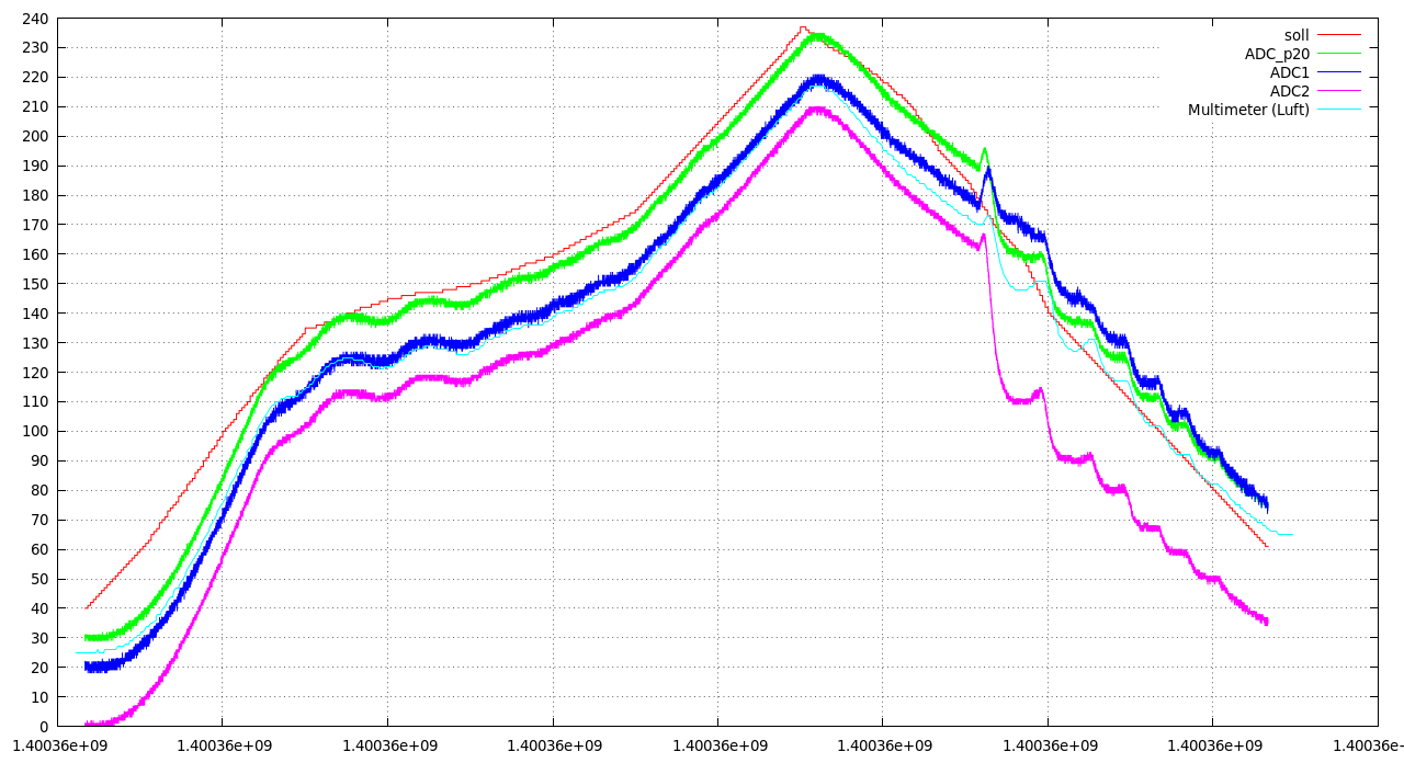

von Chris S. (schris)
Der Pid kònnte schon in Ordnung sein.
Hier eine Kurve vom dem Eurocircuit Reflow.
Rot ist der Sensor oberhalb der Platine, Gruen ist die Platine.
Blau ist die Programmierung, und Gelb ist unterhalb der Platine,
jedoch hat dieses Modell Ober sowie Unterhitze, bei dem T-962 sollte die
Differenz noch groesser ausfallen. Also 5-10 Grad Unterschied zwischen
Temperatursensor und Sensor auf der Platine ist schon da, ich nehme eher
10 Grad an.
Es wàre auch interessant zu wissen, wie oft dieser Pid (hz) aufgerufen
wird.
Ist es mòglich die Profile per PM zu bekommen.

Ich hab nun mal ein paar Messungen gemacht.
ofen_ctl ist wave1 mit der normalen Ofensteuerung. Die rote Kurve
zeigt die Temperaturkurve von einem K-Thermoelement am Voltcraft VC920,
wobei der Sensor auf dem schwarzen Package von einem LM75 aufliegt.
Die grüne Kurve zeigt im Prinzip die Dietemperatur des LM75, ab 260°
stimmt die aber wohl nicht mehr. Wie ermittelt schreib ich weiter unten.
Übrigens: Das Raster auf der x-Achse ist 1 Minute. (Ich war zu faul das
Startoffset zu subtrahieren)
pc_ctl zeigt die Kurve vom Rechner aus gefahren. Ich hab mir dafür ne
kleine Firmware gebaut die ich ins RAM des LPC2134 laden und dort
ausführen kann. Die nimmt dann über den UART Lampe/Lüfter an/aus
Kommandos entgegen und liefert die aktuellen ADC-Werte zurück. Auf
PC-Seite hab ich dann dasselbe Regelverfahren wie in der
Originalfirmware gefahren, ADC-Werte öfter ausgelesen aber Triacs nur in
1sec. Granularität geändert. ADC1 ist der Wert vom ersten ADC, ADC2 der
Wert vom zweiten. ADC_p20 ist (Wert1 + 20 + Wert2 + 20) / 2 wie in der
Originalfirmware. Diesen Wert hab ich auch als ist-Wert genommen. LM75
zeigt den via I²C gelesenen Temperatur-Wert vom LM75. Der geht aber auch
nur bis 125°C, danach liefert er Mist. LM75_drop ist die
LM75-Dietemperatur, ermittelt aus dem Spannungsabfall von A2 nach VCC.
(2xBC856 Konstantstrom von 1mA an A2, 3V als Vcc) Abgeglichen hab ich
die aus dem drop ermittelte Temperatur gegen die LM75 I²C Temperatur von
20-120°C.
Oberhalb von 260° hat der LM75 dann keine ACKs mehr geliefert, was auch
den LM75_drop logging-Prozess in den Tod gerissen hat. Aber man sieht da
ja noch die Multimeter-Kurve, der Sensor davon liegt direkt auf dem
LM75-Package auf.
Interessant ist an der Kurve das Einknicken vom ADC2-Wert. Das konnte
ich auch bei mehreren Durchläufen immer reproduzieren und liegt daran,
dass der Lüfter auf der rechten Seite deutlich mehr Luftstrom
produziert.
pc_pcb ist nochmal dieselbe Kurve vom PC aus gefahren, aber ohne LM75
und der Multimeter-Sensor liegt diesmal auf dem PCB auf.
pc_ctl_luft ist das ganze nochmal, aber der Multimeter Sensor liegt
nicht auf, mißt also die Umlufttemperatur.
Aus den ganzen Kurven kann man recht gut rauslesen, dass die
PCB-Temperatur einiges höher als die Umlufttemperatur ist, die Body
Temperatur von ICs ist dann nochmal etwas höher. Interessanterweise ist
das Delta zwischen Luft und IC/PCB erst ab ca. 120-140°C erkennbar.
Vermutlich absorbieren PCB+IC mehr sobald die Heizung anfängt allmählich
rot zu glühen. Normalerweise sollen 260°C Body-Temperatur nicht
überschritten werden, hier sinds 20-30°C drüber. Mit direkter IR ist das
wohl immer problematisch, da sind dann Heißluftöfen oder Dampfphase wohl
besser geeignet.
Mit der Originalsoftware vergehen die Sekunden übrigens deutlich
langsamer als man es sonst so gewohnt ist ;) Eine 7 Min-Kurve braucht
bei mir ca. 11 Min. (siehe time1/2 - erkennt man auch am Minutenraster
in den Kurven)
Mein erster Löttest mit dem T-962A!
Eindrücke:
• Das Gerät läuft sehr leise.
• Gestunken hat's kaum (hatte vorher das Klebeband entfernt)
• Die Schublade ruckelt. Man muss versichtig sein damit man die Teile
nicht verschubst.
• Ich hatte eines der Standardprofile verwendet. Meine Paste in bleifrei
und wasserlöslich. Beim no-Pb Profil wurde das Modul etwas dunkel. Die
weiteren hatte ich dann mit normalen Pb Profil (F1) gelötet - und es
ging gut.
Die Paste hab ich einem Edelstahlsieb aufgetragen (auch aus China,
Profiqualität!). Der Siebdrucker in Set ist aber Schrott. Das justieren
ist recht schwer.
Das 'Vogelfutter' ab 0805 hat alles sehr gut gelötet, wie aus der
Fabrik. Ich musst NICHTS nachlöten. Beim QFP100 gab es ein paar Brücken,
vermutlich hab ich beim auflegen etwas gewackelt und die Paste
verschmiert.
Ich bin mit dem Gerät eigentlich sehr zufrieden. Es funktioniert
deutlich besser als befürchtet.

Ich mache mal Wiederbelebung bei diesem Uraltthread.
Mein T962 ist gestern gekommen, gezahlt habe ich 160 EUR mit Versand.
Bevor ich ihn auch nur an den Strom angeschlossen habe, habe ich die
Modifikationen aus diesem YouTube-Video vorgenommen:
https://www.youtube.com/watch?v=0ITZXY5Mipc. Die Zusammenfassung dort
ist m.E. deutlich besser als die diversen Webseiten dazu.
In Kurzfassung:
- Malerkrepp durch Kapton ersetzen. Das Video hatte einen Hinweis, wo
noch Malerkrepp versteckt ist...
- DS18B20 einlöten. Ich habe einen MAX31820 genommen, das ist die
(billigere) 3,3V-Variante, tut auch.
- Neue Firmware flashen. Adresse:
https://github.com/UnifiedEngineering/T-962-improvements/releases
- Lüfterregelung einbauen. Statt des im Video vorgeschlagenen NPN mit
Basiswiderstand geht auch ganz hervorragend ein 2N7002, war nur etwas
fummelig wg. SOT23.
In der Summe habe ich rund 3h gebraucht, bei einem zweiten Mal würde
vermutlich locker die Hälfte reichen.
Der Geruch hält sich (nach der Modifikation) ziemlich in Grenzen,
gelüftet habe ich anschließend trotzdem.
Etwas nervig auch mit der neuen FW ist, dass man Custom Profiles nicht
über den Rechner und die serielle Schnittstelle, sondern nur am Display
eingeben kann. Das ist viel Getippe :(
Hat jemand mal geschafft, von so einem eBay-Verkäufer (Sitz in China,
Versand aus Deutschland) eine anständige Rechnung zu bekommen?
Max

Zum Ofen selbst: ja, dass IR die Temperatur nur so ungefähr erreicht,
war mir schon klar. Die massive Abweichung hat mich aber dann doch
negativ überrascht. Und das, nachdem ich die Modifikation nach dieser
Anleitung https://www.youtube.com/watch?v=0ITZXY5Mipc durchgeführt habe
(Klebeband getauscht, neue FW aufgespielt, Referenzsensor DS18B20
eingebaut, FET zur Lüftersteuerung hinzugefügt).
Optimal wäre, wenn das Thermoelement auf der Leiterplatte liegen würde.
Ich muss den Ofen wohl noch mal zerlegen. Bis dahin wird halt weiter
geföhnt.

von Klaus (Gast)
da hier ja Erfahrungen gesammelt werden hier meine:
Der Umbau war einfach und auch sonst macht das Gerät einen einigermassen
guten mechanischen Eindruck
Aber das einstellen der Temperatur ist ein fast unmögliches unterfangen.
Jenachdem wie stark man den Lüftermindestwert einstellt ergeben sich
extreme Schwankungen über die Fläche (bei mir waren es gut 75°C).
Ausserdem ist die vom Ofen gemessende Temperatur nur eine Zahl und
sollte nicht für voll genommen werden.
Ich habe zwar nur mit 8 verteilten Sensoren auf einer Platine gemessen
aber damit bekommt man schon einen gute Vorstellung wie die Verteilung
ist.
Besser wäre es logischerweise wenn ich mit IR Sensoren die Platine und
die Bauteile hätte messen können.
Ich habe mich letztendlich an mein perfektes Lötbild heran getastet.
Also 1. Messen wie die Temp ist und die Zeiten sind,
dann Musteplatinen rein und am Offset gedreht bis man den Punkt hat wo
alles gerade geschmolzen ist,
dann noch x°C drauf und die Zeiten dabei beachten!
VG, Klaus

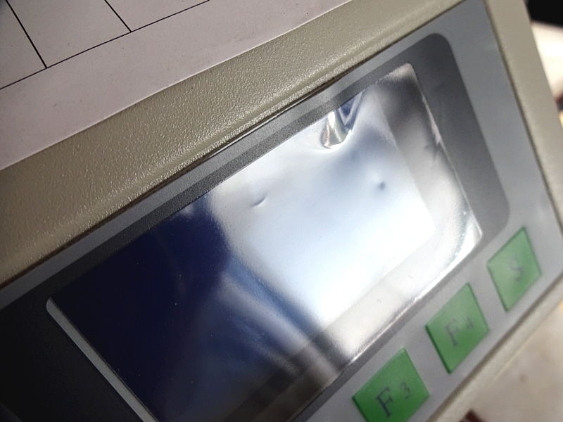

Mein Ofen ist am Wochenende angekommen. Das Gehäuse macht bis auf das
Display einen guten (schweren) Eindruck. Aber ist es normal, dass das
Fenster des Displays nichts weiter als eine wabbelige Folie ca. 1cm vor
dem Display ist, die man jederzeit versehentlich eindrücken könnte? Habe
schon Dellen drin. Keine Ahnung, ob es so geliefert wurde oder ob das
ein ahnungsloser Griff beim Auspacken war. Wenn ja, wird das, falls der
Ofen was taugt, ein Fall für sculpteo (Acryl-Fenster lasern; Blende
3D-drucken).
von Michael R. (Firma: Brainit GmbH) (fisa)
Ja, die Folie ist normal. So wie sie bei dir aussieht, ist sie nicht
normal :-)

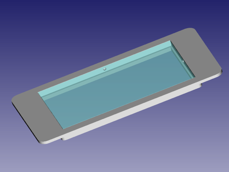

Druck eines Display-Rahmens: Im 3D-Zeichenprogramm wie FreeCAD zeichnen,
als STL speichern und an einen Anbieter wie sculpteo.com senden, der per
SLS oder Multijet Fusion druckt (billige Druckverfahren und Ergebnis
sieht aus wie eine gekaufte LCD-Blende, d.h. ohne erkennbaren
Schichten).
Acryl-Fenster: Man zeichne ein Rechteck im Vektor-Zeichenprogramm
(Schaeffer's FrontplattenDesigner, Inkscape, DraftIt Pro etc.),
eportiere als dxf und schicke es als email zum Lasercut-Dienstleister.
Gibt es in jeder Uni-Stadt (Architekturstudenten) und im Internet,
Sculpteo.com. macht es auch.
von dtmr (Gast)
Fix für eine beschädigte Folie in Form eines 3D-Drucks. Acrylscheibe
fehlt noch. Wurde per SLS aus grauem Nylon ohne (Tauch-)Färbung gedruckt
= gut lackierbar, billig. Wird, wenn die Scheibe passt, vielleicht noch
lackiert. Wer das gleiche Problem hat, könnte meine Blende hier drucken
lassen (Abmessungen ohne Gewähr, passte bei mir):
https://www.sculpteo.com/de/print_old/blende-t-962/tgSpAe6G
Meine Acryl-Scheibe habe ich woanders bestellt, sculpteo-Lasercuts waren
mir zu teuer, aber für Andere hier ein Link zu sculpteo:
https://www.sculpteo.com/de/print_old/public-t962-acryl-3mm/G9kceG9o
Ladercut ungetestet, passt vieleicht nicht ohne Nachbearbeitung!

von Frank D. (buido)
Hallo Ihr,
ich suche nun schon seit einer Ewigkeit den originalen!! Schaltplan vom
T962, NICHT T962A!!(der hat solid-State, der 962 nicht)
Hintergrund: ich habe mir in UK den T962 Upgrade Satz bestellt, dabei
muss aber die Steuerplatine von der Powerplatine, getrennt werden. Ich
möchte ungerne die originale Leiterplatte zersägen und diese lieber
nachbauen. Ist ja nicht viel drauf auf der Power-Side aber die Werte der
BE möchte mann schon wissen.
Alt. könnte mir da jemand helfen?
Vielen Dank
Frank D.
