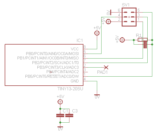

von L. P. (lpg)
Schaltplan bitte.
Lg.

von demont (Gast)
@ LP
was erhoffst du dir von dem Schaltplan?
hättest du nach dem Board gefragt oder wie ich es aufgebaut habe ok,
aber bei dem simpeln Tiny einen Schaltpan?
Das sind 3 Kondensatoren, ein 6pin anschluss, der Tiny und ein
Wiederstand.

von Markus (Gast)
L. P. schrieb:
> Schaltplan bitte.
Bin zwar nicht L. P., aber ich meine ein Schaltplan hilft:
1. dass du dir nochmals bewusst wirst, was du wirklich verdrahtet hast.
2. dass wir unserer Glaskugel nicht bemühen müssen.
und
3. dass du dein Problem gelöst kriegst.

und im anhang mal der Schaltplan

von der alte Hanns (Gast)
Und Sie haben wirklich einen 85 drin, nicht den 13 wie im Schaltplan?
Ich will Ihnen nicht zu nahe treten, demont, aber vor kurzem hatten wir
den Fall, dass jemand statt mit einem TDA2822 mit einem TBA820
'arbeitete', weil er versäumt hatte, die Lieferung zu kontrollieren.

von Magnus M. (magnetus) Benutzerseite
C2 muss zwischen RESET und GND.
von demont (Gast)
> Schaltplan?
ja ich hatte mir nicht die Mühe gemacht den 85 im eagle 6.2.0 anzulegen,
da ich gesehen habe das diese beiden das gleiche pinout haben.
Und Ja ich es ist ein Tiny85 20SU
von demont (Gast)
Das ist aber nicht die Ursache wieso der tiny nicht arbeitet.
Programmieren kann man ihn ja, genauso kann man ihn auslesen oder
die Fusebits ändern...
Dennoch habe ich es angepasst und es ändert nichts an der lage....

gezeigtem schaltplan entnehmen kann.
Und das mit der LED WIESO zum T***... ich habe hier ein Oszi stehen wie
ich schon offt schrieb.
