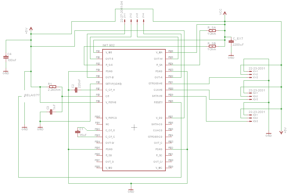

Hallo Leute,
anbei habe ich ein Schaltplan für den Baustein "IMT 902" zum Ansteuern
eines bipolaren Schrittmotors (max. 5V,
z.B.:[http://www.exp-tech.de/Servos-und-Motoren/Schrittmotor-Bipolar-200-Steps-Rev-28x45mm-4-5V-670mA.html]
) via Evaluationsboard LPC1769 Cortex M3 erstellt.
Dazu habe ich die Beispielbeschaltung aus dem Datenblatt (Siehe Anhang)
verwendet.
Folgende Fragen habe ich:
1. Pinbelegung:
Im Datenblatt sind die breiten Pins "V_SS (F_IN)" aufgeführt, allerdings
weiß ich nicht, wie ich in EAGLE Pins erstellen kann, ohne dass sie als
solche aufgeführt werden und eine Nummer bekommen.
2. Stromversorgung und Steuersignale
Mein LPC 1769 liefert 5V Strom, welche ich über die PWM-Pins(Siehe
Anhang, Pin 2 ) an den Motortreiber bringen möchte. GND ist jeweils der
PIN 1. Die eigentlichen Steuersignale Strobe, CLK und DATA laufen
jeweils über die Pins 3. Bauartbedingt bräuchte ich somit einen Stecker
mit 3x3 Pins oder drei Stecker á 3 Pins.
3.
Auf der linken Seite ist eine Lücke, in der eine Art Relais hinein muss?
Leider nicht so ersichtlich aus dem Datenblatt
Hoffe ihr könnt mir weiterhelfen und mir konstruktive Kritik geben.
Danke!
Ok. Die Einheit Volt (V) gilt für elektrische Spannung - Strom wird in
Ampere (A) gemessen. Merken, sonst gibts hier Haue von den Großen oder
aber - es antwortet dir überhaupt niemand.
>GND ist jeweils der
Stecker gibts in allen Formen, da ist sicher auch was für dich dabei -
darüber brauchst du dir jetzt noch keine Gedanken machen.
3.
Sicher? Oft gibt es nicht nur ein Datenblatt, sondern auch sogenannte
"Application Notes" da findet man oft noch mehr Info - gerade für eine
Implementierung.
Gibt nicht auf :)
Mfg Jonas
