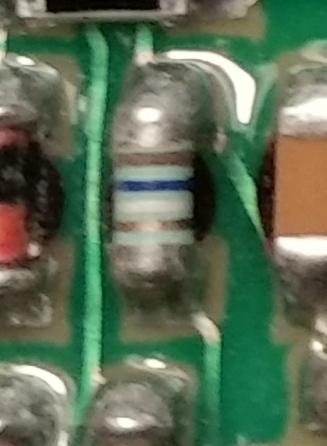

Hallo allseits,
hab ein ähnliches Problem, nämlich, dass ich auf den Diodentyp schließen
möchte.
Die Farbringe sind braun blau(event. violett) weiß gold.
Ich vermute es handelt sich um eine Z-Diode, aber mit welcher
Zenerspannung?
Wo ist die Kathode?
Das Foto stammt von besseren Zeiten. Mittlerweile ist dieses Bauteil
völlig abgebrannt und für Messungen daher unbrauchbar.
Danke für jeden Tipp.
Joe L. schrieb:> Ich vermute es handelt sich um eine Z-Diode
Sicher nicht.
Widerstand oder Kondensator oder Spule.
Aber die Farbringe sind seltsam.
Weiss könnte für 9 und damit E-1 stehen, also 16E-1, also 1.6 mit
gold=5%.
Aber eigentlich müsste dann braun blau gold gold markiert sein.
michael_ schrieb:> Mach einen eigenen Beitrag auf!>

Joe L. schrieb:> Spule würde ich ausschließen, da ich vor der Zerstörung des Bauteils mir> alle halbleiterähnlichen Bauteile mit Kennlinienschreiber angesehen> habe. Bei einer Spule hätte ich sofort auf Kurzschluss getippt. Das> Bauteil hatte eine nichtlineare Kennlinie. Ich weiß nur nicht mehr ob> Diode oder Z-Diode.> Zwecks Ersatz wüsste ich gern die Typenbezeichnung.
Keine bekannte Diodenmarkierung hat einen goldenen Ring:
http://www.dse-faq.elektronik-kompendium.de/dse-faq.htm#F.13.2

michael_ schrieb:> Das wird eine Spule sein.
Und wieder ein schlauer Ratschlag von Meister Viertelwissen :-(
Eine Induktivität in dieser Bauform ist mir noch nicht begegnet, die
Diode links daneben lässt die Größe sehr gut abschätzen.
Die Ziffernfolge ist 1-6-9 passt in die E96-Reihe, plus goldener Ring
würde ich 16,9 Ohm annehmen.

Manfred schrieb:> michael_ schrieb:>> Das wird eine Spule sein.>> Und wieder ein schlauer Ratschlag von Meister Viertelwissen :-(> Eine Induktivität in dieser Bauform ist mir noch nicht begegnet, die> Diode links daneben lässt die Größe sehr gut abschätzen.
Erstens ist die erste grobe Einschätzung nicht nur von mir.
Beschimpfe bitte auch die Anderen!
Und dann hast du noch nicht genug gesehen.
https://www.reichelt.de/power-induktivitaet-axial-ferrit-4-7-mh-epco-b82144-a24x-p245748.html?&trstct=pos_3
Nur ein Beispiel, es gibt noch andere Formen.
Widerstände, die wie Spulen aussehen.
Kondensatoren, die wie Widerstände aussehen.
Höchstohmwiderstände, die wie Dioden oder Gasableiter aussehen.
Schön, dass es noch solche vergrämte Choleriker wie dich gibt.

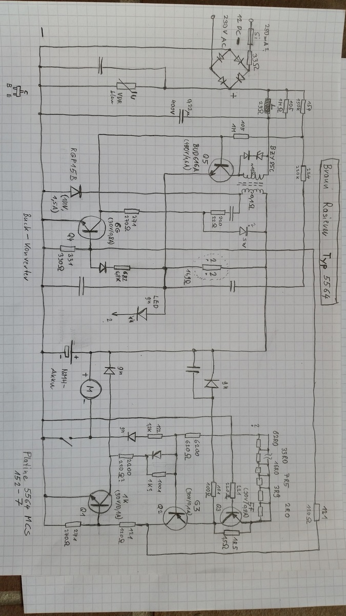

Danke Michael für deinen Tipp. Wird wohl doch ein niederohmiger
Widerstand sein und die nichtlineare Kennlinie ergab sich wegen der
angeschlossenen Bauteile in der Schaltung.

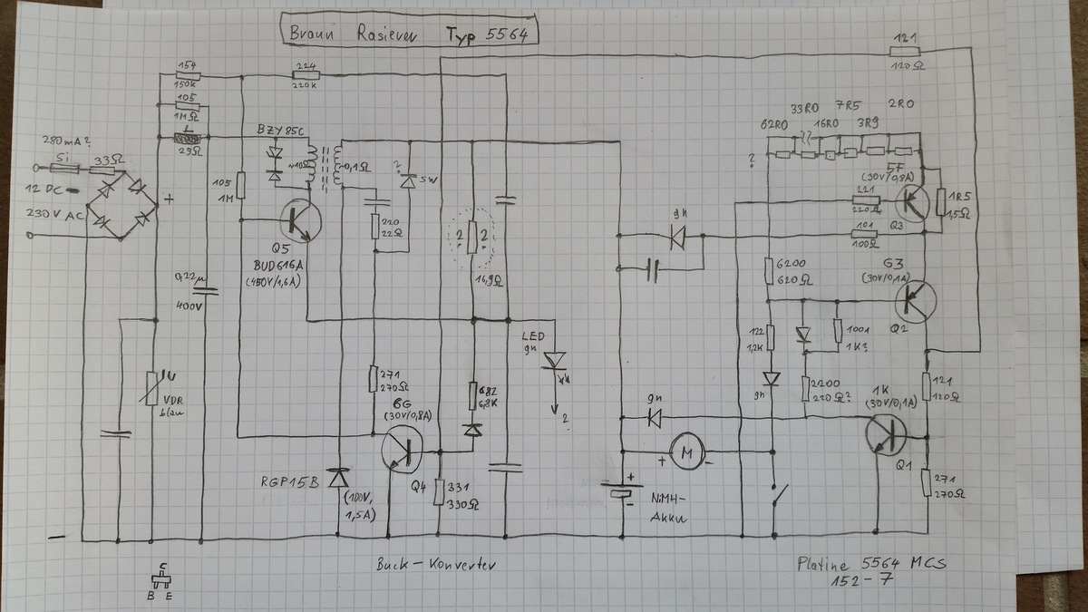

Es handelt sich um die Lade-Elektronik eines älteren Braun Rasierers.
Hab mittlerweile die Schaltung teilweise entschlüsselt. Leider kapier
ich nur Teile davon und kann auch nicht den Oszillator des eigentlichen
Buck-Konverters erkennen. Für mich sind leider zu viele
Querverbindungen.
Über den Widerstand mit 16,9 Ohm fließt dann der Ladestrom/Schaltstrom
zum Akku.
Warum um alles in der Welt muss das ein Widerstand mit 16,9 Ohm sein?
Hätte einer mit 15 oder 18 Ohm nicht auch gereicht?
Wozu soll denn Tansistor Q3 gut sein, wenn Emitter und Kollektor mit
einem 1,5 Ohm Widerstand überbrückt sind?
Wird doch eine Z-Diode (gewesen ?) sein.

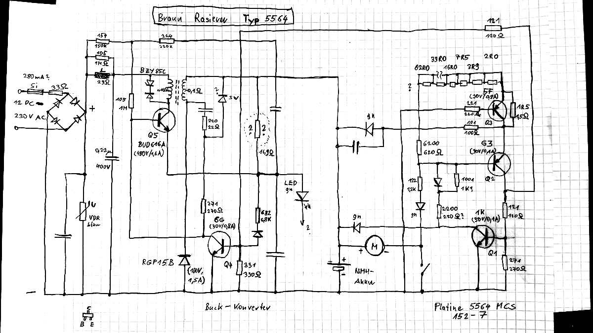

Dein Plan oben mal etwas Augenfreundlicher.
Aber danke für den Plan. Ich habe einen ähnlichen Braun, der rumzickt.
Hab zwei ähnliche Schaltpläne für Braun Rasierer gefunden:
https://elektrotanya.com/braun_2540_sch.pdf/download.html
Hier ist Widerstand (R10) ohne Wert eingezeichnet und bei dem folgenden
Plan für 2 Akkus
Beitrag "unbekannte SMD-Diode"
ist ein 15 Ohm Widerstand eingezeichnet.
Welchen Wert würde denn eine Z-Diode mit dieser Farbkennzeichnung haben?
16,9 V ?
Meine Platine hat zwar die Nr. 5564 MCS 152-7, aber bereits bei den
diversen oben angeführten Schaltplänen hat sich gezeigt, dass die
Bauteilgruppe um den Schalttransistor herum immer gleich bleibt.
Das ist jetzt also die Bestätigung, dass es sich um einen Widerstand mit
16,9 Ohm handelt. Vielen, vielen Dank! Jetzt kann ich beim nächsten
Regentag die Platine wieder komplettieren.
Kann noch jemand etwas zu der eigenartigen Schaltung rund um den mit 1,5
Ohm überbrückten Transistor Q4 sagen?
Hab das zigmal nachkontrolliert aber vielleicht habe ich auch noch eine
entscheidende Verbindung zu einem anderen Punkt in der Schaltung
übersehen.
Dieter W. schrieb:> Das Multimeter zeigt 16,95 Ohm an.
Oh Wunder, wer wäre auf diese abstruse Idee gekommen:
Manfred schrieb:> Die Ziffernfolge ist 1-6-9 passt in die E96-Reihe, plus goldener Ring> würde ich 16,9 Ohm annehmen.
