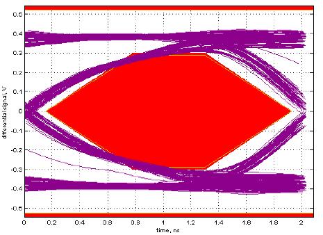

ich versuche mich an einer passiven Schaltung (kein USB HUB) via CMOS
Schalter die ein LVDS (hier USB 2.0) Signal multiplexen soll.
Ich habe schon etliche Hersteller durchforstet, jedoch ohne Erfolg.
Ich möchte ein USB Signal (zwei Eingänge) wahlweise auf einen von 16 USB
Ports durch schalten.
Als Doppel-USB Eingang (Entweder wird Eingang A ODER Eingang B
geschaltet) wollte ich den TS3DS10224 MUX von Ti nehmen, wobei dieser
schon recht hohe Ron & Con Werte hat...
Danach wollte ich das USB Signal auf 16 USB Ports Multiplexen. Da ich
keinen 16:1 USB Multiplexer gefunden habe, wollte ich zum testen den
MAX4899AE nehmen. Dies ist ein 4:1 Multiplexer, an jedem Ausgang kommt
dann wieder ein MAX4899AE dran -> 16 USB Ports.
Die Spannungsversorgung würde auch durch spezielle MOSFETs (SQ4401EY &
MAX1562H) geschaltet werden, dies ist aber nicht das Problem, daher
lasse ich die 5V Versorgung hier erstmal aus.
Da eine so große aufsplittung des USB Bus bestimmt Probleme mit sich
bringt habe ich bei Maxim erstmal ein EV-Kit des MAX4899AE bestellt und
gleich mal eine Augendiagramm Messung durchführen lassen als diese an
kamen.
Das Ergebnis ist nicht grade berauschend (siehe Anhang). Dazu ist zu
sagen, das der Test NUR mit EINEM EV-Kit, also mit nur einem MAX4899AE
durchgeführt wurde. Dafür wurden die USB Konnektoren und nicht die SMA
Buchsen verwendet, da später auch USB Buchsen verwendet werden sollten.
Da das Ergibnis schon jetzt mit nur einem IC im Keller ist, brauche ich
garnicht davon zwei in Reihe schalten bzw. zzgl. noch den TS3DS10224
davor schalten.
Hat einer von euch Erfahungen in Bezug auf das Multiplexen von USB? Weis
einer von euch einen 8:1 oder 16:2 USB Multiplexer?
Schon mal danke für konstruktive Antworten.

Und wie stellen wir uns das vor? USB = differentielles Signal und das
ist so ziemlich das genaue Gegenteil von dem was CMOS ist. Das wird also
garnix. Vielleicht solltest du mal lesen was CMOS ist.
Eine Möglichkeit ist von TI diese TS3USB221 Reihe. Das sind
USB-Multiplexer ...
Oder Maxim MAX4899E
Oder Fairchild FSUSB74
Du bist nur zu faul zum Suchen ?!

Ich dachte da auch an eine Lösung mit einem "normalen" LVDS 8:1 oder
16:1 multiplexer mit einer Bandbreite von ~3gbit oder so. Der sollte
dann hoffentlich besser funktionieren.

Eine andere Möglichkeit, welche ich aber schon länger verworfen hatte,
wäre den USB Bus Sternförmig auf der PCB an jeden Port an zu fahren und
vor der buchse jeweils z.B. ein MAX4906 oder ähnlich (USB "öffner") zu
schalten. D.h. alle USB Buchsen liegen parallel und werden einzeln zu
geschalten. Ich denke aber das das Signal eher noch schlechter wie jetzt
aus sehen würde, allein schon die annahme das die USB Leitung auf der
PCB ewig lang und zu viele abgriffe hätte...
Ach ja Frank, muss auch Full Speed sein. Oo
Da muss es doch etwas geben. :)
