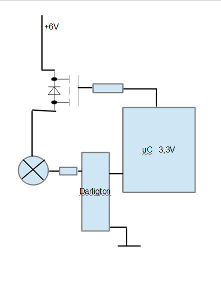

NEIN! Die Ansteuerung der LEDs betreibe ich mittel eines Darlington
Treiber, hier geht es nur um die Ansteuerung der gesamten
Versorgungspannung aller LEDs.

da wäre eine Skizze wie das Aussehen soll schon hilfreich. Wozu der
zusätzliche Darlington Treiber?

So sollte es in etwa aussehen, natürlich habe ich jetzt nur eine
Lampe/Led gezeichnet weil es dann zu aufwändig wäre. Da ich nicht 40
Timer zur Verfügung habe, muss ich die komplette Versorgungsspannung der
LEDs dimmen.

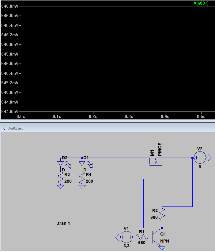

von Dietrich L. (dietrichl)
Fabian L. schrieb:
> uC --> NPN (C an Gate & E an GND) --> N-Kanal MOSFET an +6V
> Wäre es so möglich???
Nein. Es müsste ein P-Kanal FET sein, außerdem fehlt noch ein Widerstand
zwischen C/Gate und +6V.
Der Wert hängt von der PWM-Frequenz und der Gate-Kapazität des FET ab.
Die muss ja schnell genug entladen werden, damit der FET sperrt.
Gruß Dietrich

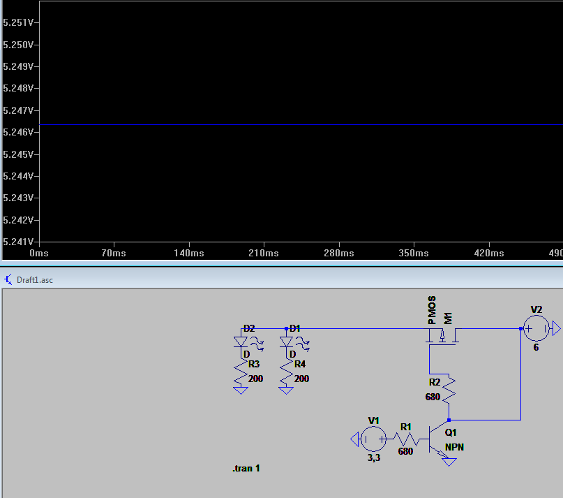

von Fabian L. (fabls)
ich habe bei ltSpice diese Schaltung aufgebaut! Wie ich es jetzt
verstanden habe sollte die Schaltung so aussehen.
Nun weiß ich jedoch nicht wie ich den Widerstand für den P-Kanal MOSFET
dimensionieren muss, wäre super wenn mir da jemand helfen könnte..
Dankeeee schon mal für die Antworten

Bevor ich diesen Beitrag geschrieben habe, habe ich natürlich viele
viele Threads mir angeschaut, doch leider habe ich keine gefunden die zu
meinem Fall passten. Ich kann manche verstehen die sich aufregen, weil
solche Fragen oft vorkommen, doch leider würde ich so eine Frage nicht
stellen, wenn es nicht unbedingt nötig ist.
Für den Basiswiderstand des NPN weis ich mittlerweile wie es geht, wurde
sehr gut hier beschrieben:
http://www.mikrocontroller.net/articles/Basiswiderstand
Meine Frage ist eher wie ich den Gate Widerstand dimensionieren soll, da
ich leider keine Erfahrung habe was ich alles beachten soll!

Wie soll es denn jetzt aus sehen? Ein kleiner NPN-Bipolartransistor am
µC-Ausgang, und dahinter ein P-Kanal-FET?
Da ist doch im einfachsten Fall einfach nur ein Lastwiderstand vom
Kollektor an Plus nötig. Das Gate verbindet man ebenfalls mit dem
Kollektor. Allerdings hat man an der Abschaltflanke keine aktive
Umladung der Gatekapazität. Bei niedrigen Betriebsfrequenzen wie z.B.
100Hz muß dies allerdings nicht sehr viel ausmachen.

Also ist die Schaltung die ich um 13:11Uhr angehängt habe an sich
richtig beschaltet??
von Wilhelm F. (Gast)
Fabian L. schrieb:
> Genau so wollte ich es eigt betreiben, aber es könnte statt den P-Kanal
> FET auch ein PNP sein.
Beide Transistoren Bipolartypen geht natürlich auch.
Hast du mal versucht, die zu simulieren? Ich fürchte, das macht erst mal
Peng.
Also noch mal, um es jetzt nicht selbst zu zeichnen, vielleicht bekomme
ich es in Worten gut erklärt:
Die NPN-Schaltung ist an der Basis und am Emitter richtig. Vom Kollektor
führt erst mal nur ein Lastwiderstand an Plus der 6V. Damit wäre die
Vorstufe fertig.
Nächster Schritt: Source des FET mit 6V verbinden, Drain an die LEDs.
Dann das Gate an den Kollektor des NPN. Evtl. den genannten
Schutzwiderstand noch in die Gateleitung.
Kannste ja mal so in LTspice malen, und noch mal zeigen.
Fabian L. schrieb:
> Wie ich es jetzt verstanden habe sollte die Schaltung so aussehen.
Nein.
- R2 muss zwischen Kollektor von Q1 und V2(+) und das Gate geht direkt
an den Kollektor.
- M1 (PMOSFET) ist falsch herum (Drain und Source vertauscht; Drain an
die LEDs und Source an V2(+).
Den Wert von R2 kann man ausrechnen, wenn Du mitteilst
- PWM-Frequenz
- Typ des PMOSFET
Gruß Dietrich
Soooo jetzt habe ich es glaube ich richtig gemacht oder??
Die PWM Frequenz schätze ich um 100-150Hz und den Typ des PMOS habe ich
noch keinen ausgewählt, da  aus der Masse der vielen Transistoren ich
nicht weis, welcher für meinem Fall gut ist.
Liebe Grüße
Fabian
Ja, das sieht grundsätzlich brauchbar aus. Evtl. kann in die Gateleitung
noch ein niederohmiger Begrenzungswiderstand hinein, z.B. 100 Ohm.
