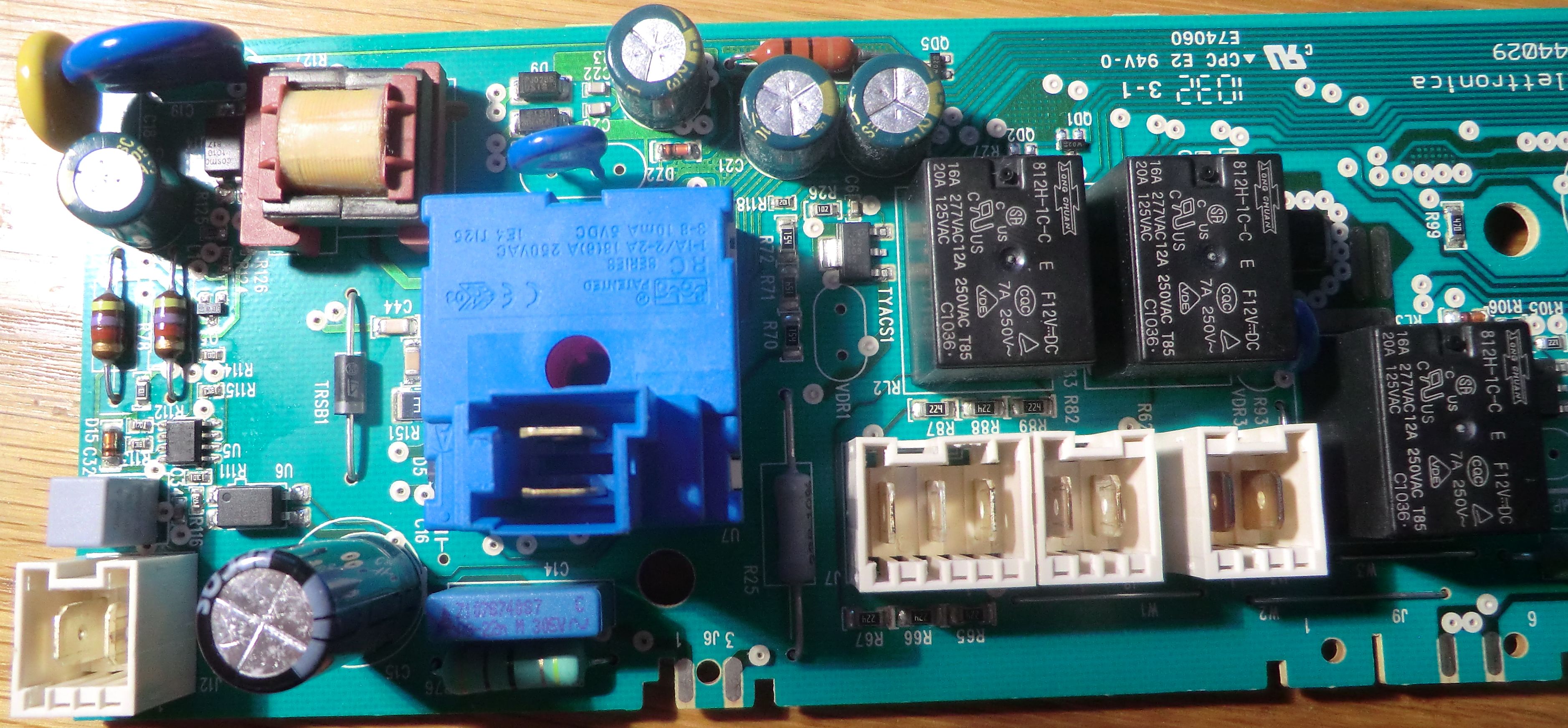

Hallo!
Ich habe ein Schaltznetzteil (von einem Trockner), welches auf Grund von
einer Überlast im Sekundärbereich pumpt.
(Bilder von der Platine gibt es hier:
Beitrag "Re: Schaltnetzteil defekt? Wäschetrockner AEG Electrolux" ansonsten kann ich
gerne auch nochmal neue machen)
Die Platine liegt mir in funktionierender und in defekter Form vor,
sodass ich den Widerstand des Sekundärkreises messen konnte.
Auf dem funktionierendem Board liegt der Widerstand zwischen + und - im
k-Ohm Bereich, hingegen hat das defekte Board einen Widerstand von
lediglich 220 Ohm.
Somit wird das SNT in die Strombegrenzung gehen und abschalten.
Die üblichen Verdächtigen, wie Dioden und ein Teil der Transistoren habe
ich ohmsch und mit dem Diodentester durchgemessen, aber leider ohne
Erfolg.
Auf Youtube gibt es ein Video vom EEVblog wo David ein Leycroy Oszi
repariert, dass auf dem 3,3V Pfad einen Kurzschluss gegen Masse aufweist
indem er die Platine extern mit einem LaborNT bestromt und mit einer
Thermokamera guckt, welche Teile sich erhitzen.
Ich habe nun überlegt genauso vorzugehen.
Die Sekundär und Primärseite zu trennen, indem ich die Optokoppler,
Dioden für die Gleichrtichtung und zur Sicherheit auch noch den
Trenntrafo rauslöte.
Auf der Sekundärseite befindet sich nichts weltbewegendes. Ein µC, 2x
ULN2003, welche ich vorher mit der HotAir auslöten würde, und ein paar
Standartbauteile (Minimelf Dioden, Rs und ein wenige SMD Cs.) Also
nichts, was dramatisch kaputt gehen könnte.
Dann würde ich die Platine bestromen und mit einer Thermokamera (haben
an der Uni eine) gucken wo es sich erwärmt.
Was haltet ihr davon? Bzw. was habt ihr sonst noch so für Ideen?
Vielen Dank!
Chris

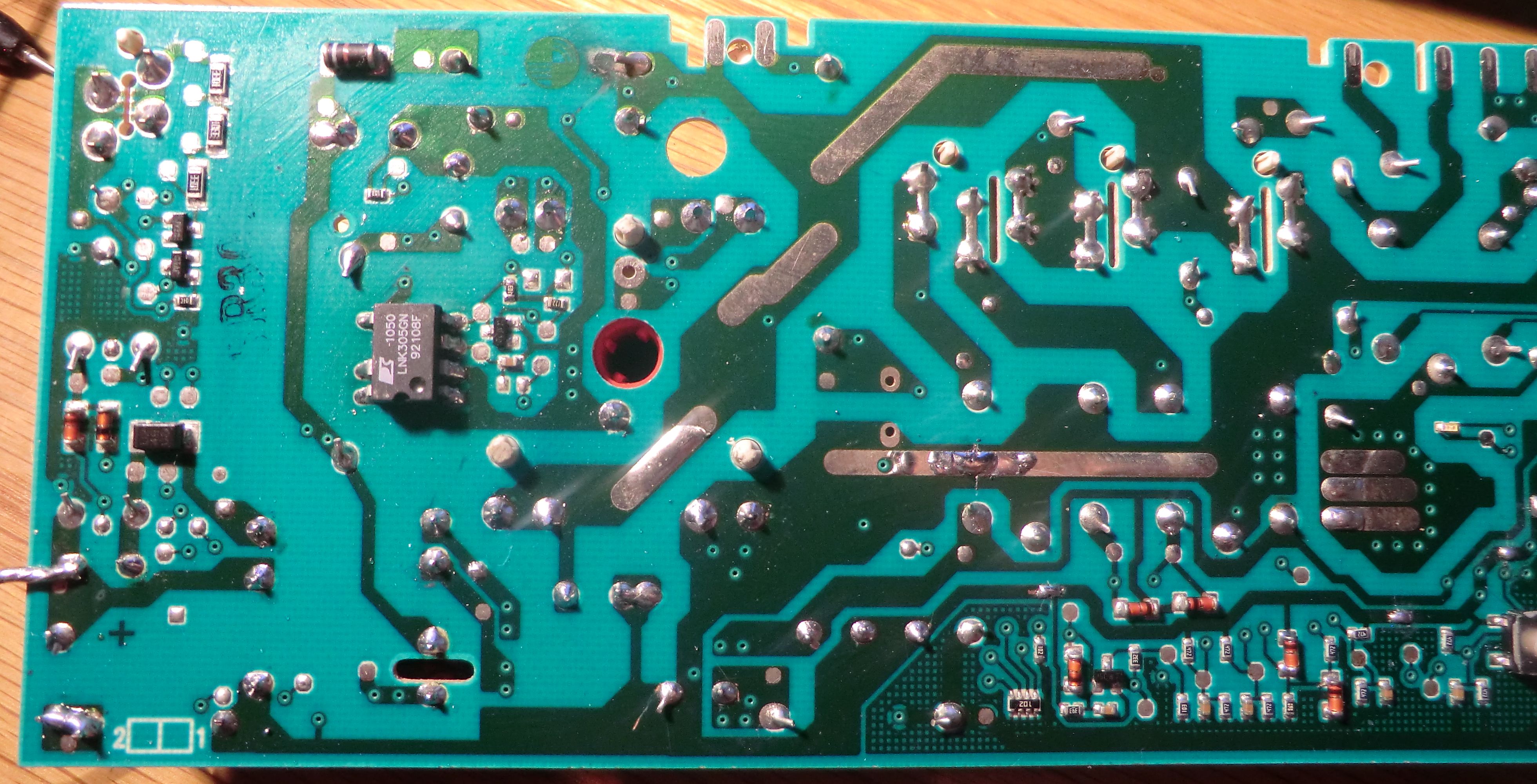

Ich melde mich zurück.
Ich hab den heutigen Sonntag mal genutzt um ein wenig intensiver an der
Platine zu messen.
Alle Spannungen, die über den Trafo erzeugt werden sind nicht stabil
(13V und 17V).
Von dem LNK bekommt 330VDC und erzeugt normalerweise +5V. Die +13V
Spannung liegt über 2 Widerstände am Feedback Pin des LNK. Der LNK kann
daher also auch nicht funktionieren, da die 13V ja auch nicht da sind.
Jetzt wollte ich an dem Punkt mit der Suche weiter machen.
Das Problem ist aber, dass ich keine Ahnung habe, wie die Spannung für
den Trafo zerhackt wird. An dem Zwischenkreis liegen immernoch stabile
330VDC . Nur diese müssen ja nun für den Trafo wieder zerhackt werden.
Aber an welcher Stelle des NTs??? Soviel ist da ja nicht drauf und einen
Mosfet (außer der im LNK?) oder ähnliches der das machen könnte hab ich
nicht gefunden.
Wenn die Bilder aus dem anderem Beitrag nicht reichen sollten lad ich
gerne noch welche hoch.
Ich gehe übrigens nicht mehr von dem Fall einer überlast im
Sekundärbereich aus. Sondern von einem Fehler im primär Netzteil.
Das IC im SOP8 Gehäuse auf der Vorderseite ist ein TLC393 (Voltage
Comperator).
(Firma: matzetronics) #3377734
Christian Sch. schrieb:
> Wie wird denn die geschaltete Spannung für den Trafo erzeugt?
Das ist der Job vom LNK Chip. An Pin 1,2,7 und 8 liegt Masse, und an Pin
5 ist der PWM Ausgang zum Trafo - der Chip hat einen MOSFet zwischen
diesen Pins, der die Endstufe darstellt. Das andere Ende der primären
Hauptwicklung liegt auf +320V.
An Pin 3 (BP) ist der Ausgang des internen 5,8 Volt Regulators. Zwischen
diesem und Pin 4 (FB) liegt normalerweise der Optokoppler.
OP #3378340
Das hätte ich so ja auch noch verstanden, so ist es aber leider nicht.
Pin 1,2,7 und 8 stellen die 5V zur Verfügung (galvanisch nicht
getrennt!).
An Pin 5 liegen die 330V.
Der FB Pin bekommt über das 13V Signal Feedback (welches ja fehlt).
Und an Pin 3 sind 5,8V, das ist korrekt.
Wo kommt also die gepulste Spannung für den Trafo her? :(
Sowas kann man doch sicherlich auch diskret erzeugen?!
(Firma: matzetronics) #3381609
Verfolge doch nochmal die Primärseite des Trafos. Der eine Anschluss der
Leistugswicklung geht direkt an Plus Zwischenkreis (an den hohen Elko)
und der andere Pol wird per Durchkontaktierung unter dem Trafo nach oben
gelegt, taucht auf der Oberseite auf und verschwindet dann unter dem
blauen 5V Leistungsrelais. Wenn du das andere Ende dieser Leitung
findest, weisst du, wer die PWM macht.
Das soll eigentlich mit Sicherheit von dem Optokoppler U6 kommen.
