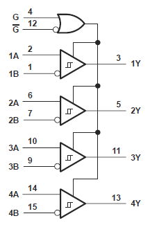

Was ist das für ein Gatter?
Gast #3354125
Guten Tag,
Ich hatte in letzter Zeit ein paar Platinen zu entwerfen, wobei man mir
die Bauteile AM26C32 und AM26C31 gegeben hatte. Den 31er habe ich
verstanden und weiß wie er funktioniert und was er macht. Der 32er
hingegen....ich zerbrech mir den Kopf dabei. Was genau macht er? Ich
habe ehrlich gesagt noch nie einen Buffer mit einem
    _____
   | ____
___| |
_____|
gesehen. Wofür ist der gut?
Gruß, Peter
Gast #3354159
Schmitt-Trigger, gilt nur für die zwei Eingänge. Wird im Datenblatt
normalerweise nur erwähnt, aber nicht erklärt.

Wo ist das Problem?
Der AM26C31 ist der Sender, der aus einem normalen Logik-Signal (z.B.
TTL oder CMOS) ein RS-422 konformes Differenzsignal erzeugt, der AM26C32
ist der Empfänger, der das ganze rückgängig macht, also aus dem
Differenzsignal wieder ein Logik-Signal erzeugt.
RS-422 ist für Kabellängen bis 1200m ausgelegt.
