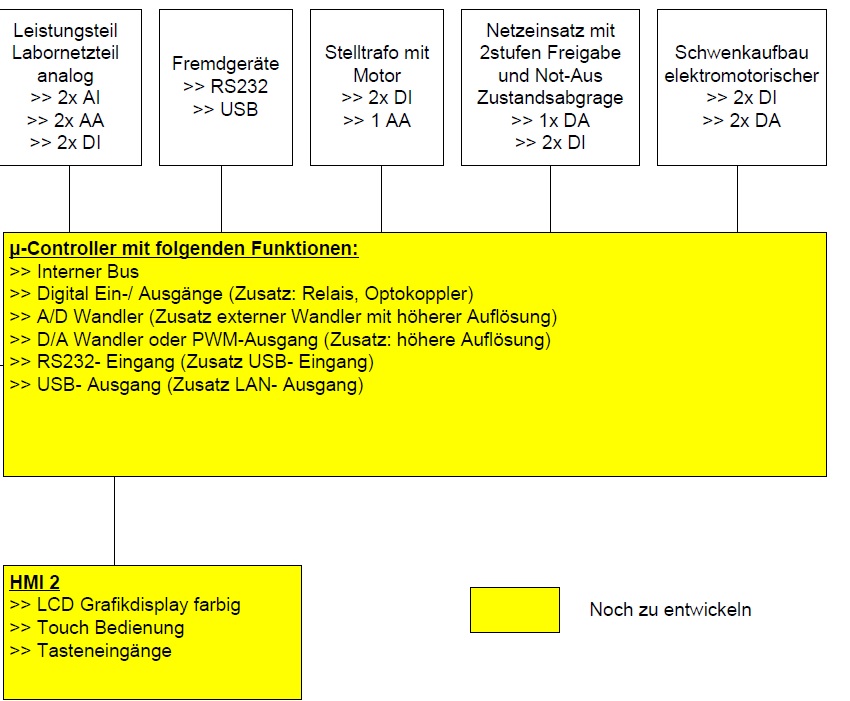

ich bin zur Zeit am Starten meiner Technikerarbeit
(Elektrotechnik/Datenverarbeitung) und mache das ganze zusammen mit
einer Firma. Allerdings habe ich ein paar Startschwierigkeiten.
Vielleicht kann mir jemand hier helfen.
Die Aufgabenstellung ist eine Geräteansteuerung und Visualisierung mit
Touchpanel. Sprich ich soll mehrere vorgebene Geräte (z.b. Netzteil)
mittels eines Touchscreens ansteuern können. Es reicht allerdings immer
nur ein Gerät gleichzeitig anzuschließen und zu steuern. Diese Geräte
sind bereits vorhanden und werden entweder über RS232 oder einem
einfachen Analogen bzw Digitalem Signal (14bit) angesteuert (je nach
angeschlossenem Gerät).
Der verwendete µC soll von Atmel sein.
Bis hier hin die Aufgabenstellung.
Ich hab ein Blockschaltbild angehängt zur besseren Verständlichkeit.
auf dem Blockschaltbild heißt
AI = Analog Input
AA = Analog Ausgang
kleiner Fehler von mir xD
Mein Hauptproblem momentan ist, dass das ganze später noch Erweiterbar
sein soll.
Mehrere dieser fertigen Platinen sollen nämlich auch, über USB und
Ethernet von einem zentralen PC ansteuerbar sein sollen. Dies umfasst
zwar nicht mehr meine Technikerarbeit, trotzdem muss ich mir natürlich
gedanken machen, dass meine Hardware hinterher auch erweiterbar ist.
Hat jemand erfahrung mit USB und Ethnernet? Soweit ich weiß, ist das mit
dem Ethneret ja nämlich schon fast eine eigene Technikerarbeit.
Was ich bis jetzt gefunden habe war ein µC mit eingebautem Ethernet und
USB (AT91SAM7x). Allerdings habe ich noch keinen µC mit 32bit
programmiert. Und scheinbar kann man diesen µM von Atmel gar nicht mit
dem Atmel Studio programmieren?
Was ich sonst noch gefunden habe war ein extra Baustein für Ethnernet
(ENC28j60). Zu diesem gibt es ja auch schon einen Post:
Beitrag "ENC28J60 Basics[Beispielprogramm in AVRGCC für atmega8]"
Hat jemand in der hinsicht erfahrung? Oder gibt es fertige Bibliotheken?
Kann mir jemand was empfehlen?
Im prinzip reicht es mir, wenn ich es schaffe ein paar einzelne Zeichen
zu senden.
> USB (AT91SAM7x).
Der braucht extern noch einen PHY.
> programmiert.
In in einer Hochsprache ist da nicht viel anders als zu einem 8
Bittigen.
Dafuer gibt es andere IDEs. Schau mal auf der Keil Homepage vorbei von
denen ihrer IDE gibt es eine Demoversion, vielleicht reicht dir der
Codeumfang. Einen TCP/IP Stack haben die auch.
> (ENC28j60).
Naja, der ist etwas antiquiert. Es gibt von Microchip einen aktuelleren.
ENC624J600
