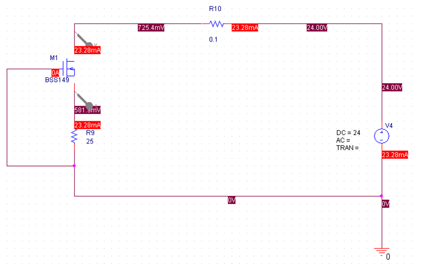

Ich möchte eine Stromquelle mit einem MOSFET aufbauen (Verarmungstyp).
Ich kenne solche FET Stromquellen eigentlich nur mit JFETs. Da ich aber
einen Strom von ca 28mA benötige und eine maximale Verlustleistung von
ca. 1,2W auf dem FET (bis zu 30V Vds) habe, greife ich auf einen MOSFET
zurück. - Diese Stromquelle muss auch nicht sonderlich stabil sein (im
Bezug auf Spannungabhängigkeit, Temperatur, etc.) jedoch mind. 28mA
liefern.

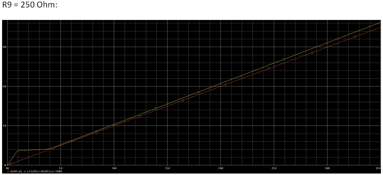

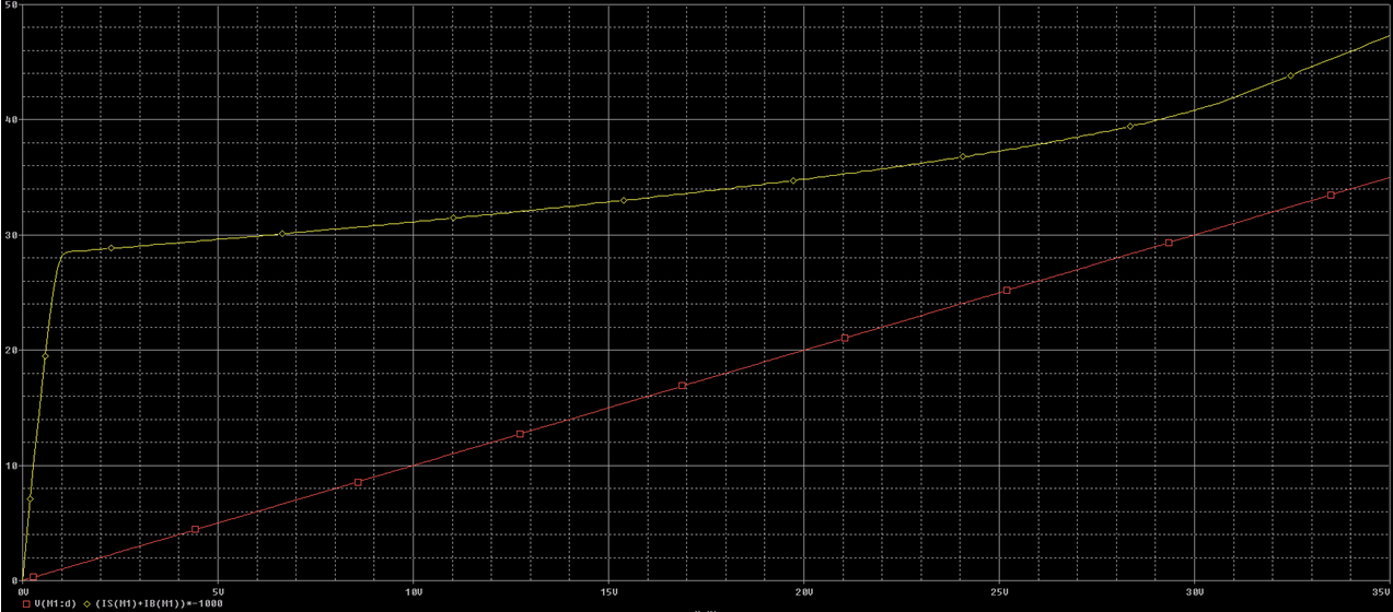

Ich habe nun ein solche Stromquelle simuliert. Dabei viel mir ein Knick
in der Kennlinie ins Auge. - Dieser macht sich bei einem kleinerem Id
noch viel mehr bemerkbar. (vgl. R9_25Ohm und R9_250Ohm)
Kann mir jemand erklären wie es dazu kommt?

ICh glaube da stimmt was nicht mit dem Arbeitspunkt. Oder das Modell vom
FET hat ne Macke?

Da stimmt prinzipiell was nicht. über den 0,1Ohm Widerstand fallen bei
dir 23,7V ab, ein wenig viel, laut Meister Ohm. Sieht eher nach 1kOhm
aus.
von Lothar S. (loeti)
Dann bau' halt eine Stromquelle mit einen normalen bipolaren Transistor
und zwei Dioden oder einen TL431 auf.
Grüße Löti

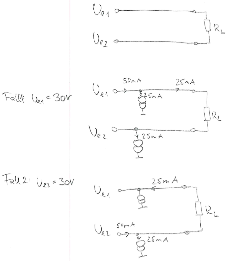

von Erwin (Gast)
@Franz: Die Werte, die neben der Schaltung stehen, sind alte
Simulationswerte; diese Stimmen nicht mit den Bauteilwerten überein.
@ArnoR:
Parallelschaltung fertiger JFET Stromquellen ist eine Alternative.
@Falk
Die Stromquelle soll als "dynamischer" Pulldown dienen.
d.h. Im Kurzschlussfall soll nicht unnötig viel Leistung verbraten
werden.
Und im Fall einer Belastung mit einem Verbraucher soll genung Strom zur
Verfügung stehen.
 (siehe Bilder)
@Lothar
Die minimale Spannung die an der Stromquelle abfällt soll so klein wie
möglich sein. Desweiterem soll die Schaltung passiv arbeite.
Im Falle einer Lösung mit beipolar Transistoren kommt man nicht unter
1,4V wenn die Stromquelle nicht extra versorgt werden soll.

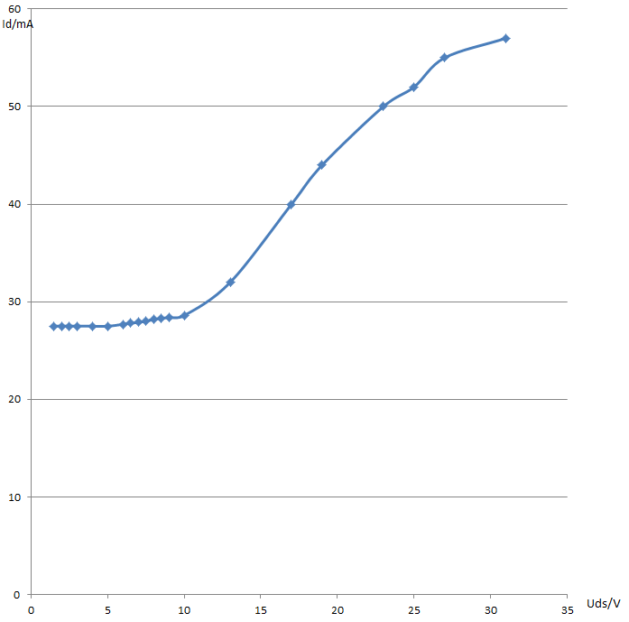

So,
ich hab die Schaltung mal aufgebaut und zwar mit einem BSP149 statt mit
einem BSS149. - Und siehe da, auch die reale Schaltung weist einen
ähnlichen Knick auf.
Kann sich jemand diesen Knick erklären?
Aufbau wie oben nur statt BSS149 BSP149 und der Widerstand Gate und
Source ist 40Ohm.
Anhang Messung.
Datenblatt unter
http://www.infineon.com/dgdl/BSP149_Rev2.1.pdf?folderId=db3a3043156fd573011622e10b5c1f67&fileId=db3a30433c1a8752013c1fcbb815397c
von 0815 (Gast)
Siehe Datenblatt des BSP149 Seite 6, Abbildung 10. Das ist die
Erklärung.
von Erwin (Gast)
Hmm... Wie soll das Diagramm diesen Effekt erklären.
Meinst du das die Selbsterwärmung dazu führt, dass mehr Strom fließt?
Habe den FET mit Kältespray gequält, jedoch hat das den Strom nicht
wesentlich verändert...
