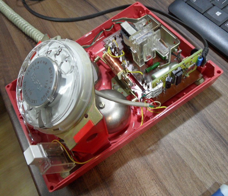

Mahlzeit! Ich kapere den alten Fred hier mal, weil ich's erst jetzt gebraucht habe ;-) Da ich noch ein paar alte DDR-Teile Variant und Alpha Ferro hier habe, die aber an der neuen Fritzbox-Cable leider nicht so funktionieren wollen, habe ich den Code mal als Grundlage genommen und für einen ATtiny24 neu gemacht. Schaltplan usw. für eine kleine Steckplatine ist mit im Anhang. Damit kann der Umbau leicht wieder Rückgängig gemacht werden. Ich kann/werde damit meine Sammlung an RFT-Telefonen demnächst umrüsten. Falls es jemand gebrauchen kann.

Das ist cool, vielen Dank. Ich hab auch noch ne Kiste mit Variant, W38 usw. die noch auf ein Upgrade warten :-) Gruß Klatschnass

P. P. schrieb: > Ich hab auch noch ne Kiste mit Variant... Ich hätte das wohl doch im Bereich "Markt" posten sollen... Tausche Platinen gegen Telefone Variant in "schöner" Farbvariante. Rosa, Feuerwehrrot und grau sind noch ned sooo pralle ;-)
