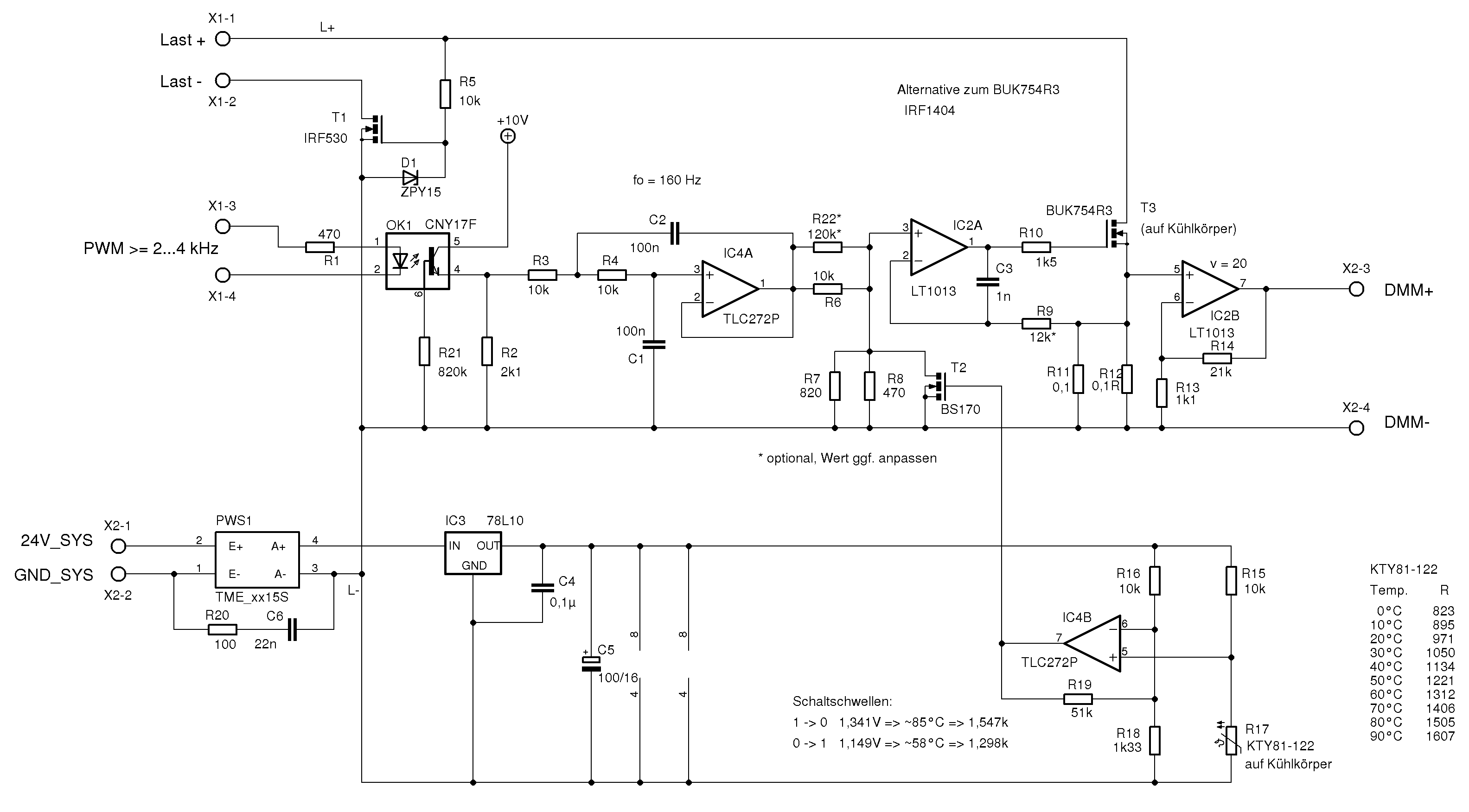

Vorab schonmal kurz der Hinweis, dass ich meinen ersten
Wiki&Pedia-Artikel geschrieben habe. Titel: Stromsenke (klikk2view)
Schematic:
https://www.mikrocontroller.net/wikifiles/d/d8/PWM-Stromsenke-2.png
Fehlen aber noch 2 Grafiken, mach ich aber heute echt nicht mehr 2:48
Uhr, neeneenee.
Gute Unterhaltung! :D

Ein kleiner Fehler hat sich aber eingeschlichen: die Eingänge des OPV
zur Temperaturüberwachung sind vertauscht, so wie jetzt gezeichnet
ergibt sich keine Mitkopplung, also keine Hysterese.

Die Beschreibung der Eigenschaften ist irreführend.
Was soll eine "lineare PWM-Ansteuerung" Ansteuerung sein? Es ist eine
lineare Ansteuerung, nicht mehr, nicht weniger. Dass die
Solltwertvorgabe über PWM undFilterung erfolgt, ist ein anderes Thema.
150W Maximalleistung mit EINEM MOSFET im TO220 Gehäuse? Wohl kaum, das
ist reines Wunschdenken. Selbst 50W wird schon ARG eng. Das kann man
weder dauerhaft kühlen noch hält das der Transistor aus, siehe
SOA-Diagramm!
http://www.mikrocontroller.net/articles/FET#SOA_Diagramm
Die Sollwertvorgabe über PWM so wie sie aufgebaut ist, ist nicht
sonderlich genau. Denn die Referenzspannug ist die 10V vom 7810, der hat
um die 2-5% Fehler. Der Optokoppler CNY17 ist nicht sehr schnell,
ausserdem hat er keinen Push-Pull Ausgang. R2 ist im Verhältnis zu R3/R4
viel zu hochohmig, damit die PWM solide und linear in eine
Gleichspannung gewandelt werden kann. Dazu nimmt man einen schnelleren
Optokoppler, kosten nicht die Welt, z.B. 6N136 oder 6N137, dahinter ein
CMOS-Gatter ala 74HC04. Dieses muss von einer genauen Spannung gespeist
werden, also 1% und genauer. Dann wird da ein Schuh draus.
Eine Offsetspannung des OPVs beeinträchtig nicht die Linearität der
Stromregelung, sondern bringt nur einen Offset, wie der Name schon sagt.
Auch MOSFETs kann man im Linearbetrieb parallel schalten, wenn man weiß
wie.
http://www.mikrocontroller.net/articles/FET#Linearbetrieb_von_MOSFETs

Ich hätte erwartet, eine Last würde zwischen "Last+" und Last-"
angeschlossen - aber damit wird die Last allerhöchstens mit Masse
kurzgeschlossen..??
von Falk B. (falk)
@ Helge A. (besupreme)
>angeschlossen -
Das ist auch so.
>kurzgeschlossen..??
Verbunden, nicht kurzgeschlossen. Denn Last+ geht an T3, welche den
Laststrom einstellt.
> kurzgeschlossen..??
Die Bezeichnung kommt daher, dass diese beiden Anschlüsse die Last
selber sind. An den beiden Anschlüssen wird der Ausgang des zu testenden
Netzgerätes angeschlossen, natürlich Plus an + und Minus an -.

Linear deswegen, weil 1% PWM = 1% des max. Stroms, also 50 mA. 95% PWM =
4,75 A. Das meinte ich mit Linearität und PWM Puls-Pausenverhältnis.

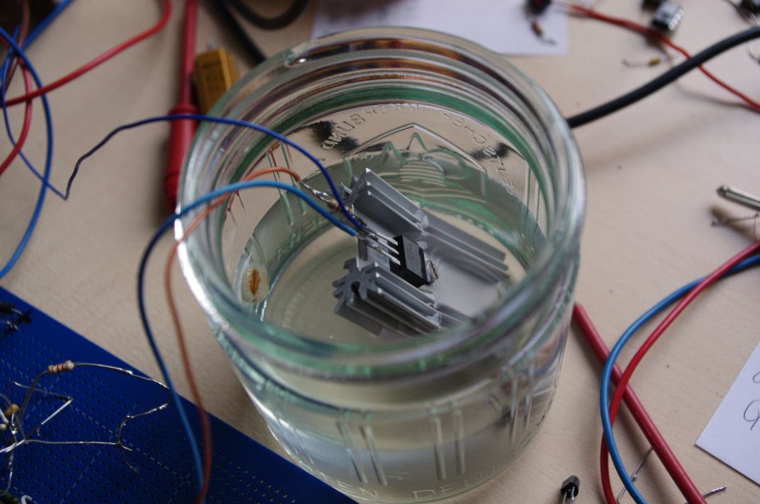

Ja, habe ich. Beim BUK754R3 verläuft die Kurve im DC-Betrieb bei 254
Watt. Siehe http://www.nxp.com/documents/data_sheet/BUK754R3-40B.pdf
Seite 4, Figure 3. Außerdem habe ich den selbst mit so ca. 60 Watt
betrieben, ohne Kühlkörper aber kopfüber in Wasser. Die Beine waren
natürlich nicht unter Wasser. Das Wasser wird auch schön warm, natürlich
nur die obere Wasserschicht. Deswegen musste ich gelegentlich umrühren.
BTW, die Fotos davon werde ich auch noch in den Artikel packen. :)
> sonderlich genau.
Für den genannten Zweck allemal ausreichend.
> um die 2-5% Fehler.
Ist mir bewusst.
War allerdings der einzigste "vernünftige", der zur Verfügung stand.
Worauf stützt sich deine Begründung? Meine Messergebnisse zeigen, dass
es so wie es da steht, funktioniert. Da ist es schnurz, ob viel zu
hochohmig oder nicht. Das Resultat entscheidet und das ist am Zeit- und
Kostenfaktor gebunden.
100% Lösungen werden in der Industrie kaum toleriert. 80% sind i. d. R.
vollkommen ausreichend. Bei der Stromsenke ging es darum, die
Überstromschwelle zu checken. Diese lag beo Netzteil X bei 3A und bei
Netzteil Y bei 4A. Dementsprechend reicht es aus, zuverlässig 2,9A, 3,1A
und 3,9A und 4,1A einzustellen. Und falls künftig andere Werte gecheckt
werden müssen, kann die Stromsenke 1:1 übernommen werden, nur die
Ansteuerung (SW) muss ggf. angepasst werden. Spart Entwicklungszeit und
damit Kosten.
Und der hat sich bei einem anderen OP in der Linearität niedergeschlagen
lt. meinen Messwerten (vllt. habe ich die noch irgendwo).
> wie.
Ja, ich weiß, aber die Kollegen, die ggf. die Schaltung aufbohren
wollen, könnten auf die Idee kommen und die stumpf wie
Bipolartransistoren parallelschalten wollen. Deswegen schrieb ich "mach
das nicht".
Eben, jeder MOSFET seinen eigenen Treiber.
Das ganze ist ja entstanden unter dem Gesichtspunkt Industrielösung
(80%), andere Kollegen müssten ggf. daran rumschrauben können ohne dass
ich zur Verfügung stehe, die (Minimal-)Lösung muss billig sein,
zuverlässig funktionieren und nur seinen Zweck erfüllen. Die
vorgestellte Stromsenke kann natürlich von jedem selbst erweitert,
überarbeitet oder umdimensioniert werden. Dazu ist auch die Beschreibung
da.
Und das mit den verdrehten OP-Eingängen an der Temperatursicherung muss
ich nochmal checken. Kann ich mir aber nicht denken, dass das CAD-Proggi
hier einen Fehler gemacht hat. Ok, ich habe den Prototyp auf Lochraster
"geknotet", könnte sein, dass ich im Nachhinein wegen Fehler das
umgedreht habe aber nicht in der Doku nachgezogen.... Niemand ist ohne
Fehler.

Mann, bist du ein Träumer. Dieser IC sitzt in einem eigentlich zu
kleinen gehäuse, sodass man die maximalen Eigenschafften des ICs im
INNEREN mit diesem Gehäuse nicht erreicht! Das ist das berühmte
Kleingedruckte, das gern übersehen oder gar verschwiegen wird. Aus einem
TO220 kann man bstenfalls 50W Wärme abführen, real eher 30, wenn man
nicht an technologische Grenzen gehen will.
OMG. Alles SEHR solide und fundiert. Und weil dir das Ding nicht in 5s
um die Ohren geflogen ist, ist alles im Lot?
>> sonderlich genau.
Dafür faselst du aber verdammt oft was von Linearität und Präzision in
deinem Artikel.
>> um die 2-5% Fehler.
>Ist mir bewusst.
Siehe oben.
Auf Wissen und Erfahrung. Wenn man einen präzise PWM Filter bauen will,
muss das so sein.
Deine "Messmethoden" hast du ja schon mit dem MOSFET im Wassereimer
bewiesen.
Lebst du in Sibirien? Eine Lösung muss 100% der ANFORDERUNGEN erfüllen.
Natürlich ist es immer die Frage, ob diese Anforderungen praxisrelevant
oder eher akademisch sind.
Sicher. Dann muss man aber nicht permanent was von Linearität und
Präzion erzählen, genausowenig wie man einen Präzisions-OPV braucht. 5A
durch 50mOhm macht 250mV. 5mV Offset entsprechen somit 100mA Fehler.
Du weißt nichtmal, was Linearität wirklich ist. Und nein, es reicht
nicht, DEINE selbstgestrickte Definition von Linearität anzuwenden.
>> wie.
>das nicht".
Was eine glatte Fehlinformation ist. MOSFETs KANN man im Linearbetrieb
paralle schalten. WIE, ist eine andere Frage. Also musst du
korrekterweise schreiben, "MOSFETs kann man nicht ohne Zusatzmassnahmen
im Linearbetrieb parallel schalten".
>da.
Die aber korrekt sein sollte und nicht halbgares Halbwissen weitergibt.
>Fehler.
Darum gibt es ja das Forum, wo diese Fehler erkannt und korrigiert
werden können.
Wer behauptet, dass ich die Schaltung nur 5 Sek. betrieben habe? Die
Messreihe hat wesentlich länger gedauert und ich habe zwischendurch
nichts ausgeschaltet. Zudem, wenn die Kollegen bei der Inbetriebnahme
jeden Testschritt der Prüfung einzeln durchgehen, dann wird es
vorkommen, dass die Senke durchaus ein paar Minuten unter entsprechender
Belastung steht. Während der Produktion muss das natürlich schnell
gehen, also die Überstromcheckung wird in geschätzten ein bis zwei
Sekunden durch sein.
Nebenbei: Die Überstromcheckung ist nur ein Teil aller Testschritte,
also z. B. insgesamt 200 Testschritte, 5 davon sind zur Ü-Stromcheckung.
>>> sonderlich genau.
> deinem Artikel.
Nunja, ist halt auch ein Schuss Werbung mit drin. Soll ich
dabeischreiben, dass das alles nur ein Schätzeisen ist? Erstens würde es
nicht stimmen, und zweitens würde ich damit meine eigene Arbeit
diskreditieren. Wer macht das schon? Zudem bezog sich die Präzision auf
den Spannungswert am Ausgang für das DMM und das PWM-Verhältnis in
Verhältnis zum Strom. Und präzise heißt in diesem Zusammenhang, dass die
geforderte Genauigkeit überschritten wird.
> muss das so sein.
Ich hatte hier einen Beweis erwartet, der deine Behauptung untermauert.
Ansagen wie Wissen und Erfahrung helfen nicht unbedingt weiter. Wie wäre
es mit einer Berechnung, die den Makel aufzeigt? Meiner Meinung und
Erfahrung nach, entspricht R2 (2k1) dem Innenwiderstand des CNY17 im
eingeschalteten Zustand.
> bewiesen.
Ähm.... Nee, es war kein Wassereimer. Es war ein Glas, Kategorie Honig.
Und was ist dagegen einzuwenden? Es ist eine Wasserkühlung, die kaum
Zirkulation hat und wo die galv. Trennung nicht gegeben ist, was hier
auch nicht stört. Solange es keine Dampfblasen am MOSFET gibt, ist die
Kühlung soweit gegeben und das ist was zählt. Es ist eine pragmatische
Lösung, die funktioniert. Ob sie dir gefällt oder nicht, ändert nichts
am Ergebnis. Hat ja nicht jeder einen Kühlkörper mit 0,5 K/W irgendwo
rumliegen.
Übrigens: ich habe gerade das Foto von dem Teil im "Eimer" gefunden. Der
MOSFET war doch auf einen kleinen Kühlkörper (8K/W) montiert.
> Präzision erzählen, genausowenig wie man einen Präzisions-OPV braucht. 5A
Und das ist zuviel. Und warum kein Präzi-OP verwenden, wenn doch schon
vorhanden? Ich hätte auch 741 nehmen können oder LM2902 oder sowas,
davon war auch reichlich da.
Linearität, für meine Begriffe bzw. in diesen Zusammenhang, heißt, dass
Eingangs- und Ausgangssignal sich nur durch einen konstanten Faktor
unterscheiden.
>>> wie.
>>das nicht".
Das können die Kollegen im Bedarfsfall sich selbst ergooglen. Zudem
reicht auch hier eine 80% Erklärung. Ich bezweifele nämlich dass den
Kram überhaupt einer liest, und wenn, dann nur, wenn die Senke
modifiziert werden soll. Alles andere ist meine PR. Und warum mache ich
das? Weil ich als Selbständiger/Freiberufler beim Kunden war und da
werde ich bestimmt nicht irgendwas schreiben, dass es irgendwelche
Unzulänglichkeiten gibt. Die Doku bezieht sich ausschließlich nur auf
den genannten Einsatzfall und damit sind die Unzulänglichkeiten raus.
Nur um mal klarzustellen, dass ich meine Kunden nicht verarsche. Hätten
sie mehr gefordert, z. B. eine feinere Einstellmöglichkeit statt in
groben 50 mA Schritten, hätte ich das umgesetzt. Aber es ging nur darum,
auf einer Leiterkarte (ca. A3-Format) die Funktionalität unterzubringen,
die Überstromerkennung für verschiedene Netzteile testen zu können und
zwar in Form einer realen Überlast. Man hätte auch Lastwiderstände
nehmen können aber bei verschiedenen Netzteilen mit verschiedenen
Ausgangsspannungen und -leistung und der ganzen Umschaltmimik hinten
dran, wird das verdrahtungsmäßig aufwendig, weil die Relais woanders
sitzen falls überhaupt genügend Schaltkontakte zur Verfügung stehen. Und
auch wird es von der SW her auch aufwendiger.
>>da.
½ gares und dann noch ½ Wissen macht ¼ Wissen. Jetzt fühle ich mich aber
beleidigt.
>>Fehler.
> werden können.
Wo sind konkret Fehler? Ein Fehler, nach meiner Definition, ist eine
Unzulänglichkeit, die die Funktion einschränkt oder unmöglich macht. Und
wo ist das der Fall, mal abgesehen von dem evtl. verdrehten OP-Eingängen
bei der Ü-Temepraturabsicherung?

von Ossi L. (losskopp)
Der FET ist Pfusch, da gibts nichts zu diskutieren. Nur weil ein FET
hohen SCHALTstrom schalten kann, heisst nicht dass er eine hohe Leistung
im Linearbetrieb verheizen kann.
Nimm lieber einen IRFP460A. Der kann auch 150W ab, bei entsprechendem
Kühlkörper.
Hab die Schaltung nur kurz überflogen, aber die FET Ansteuerung sieht
auch etwas komisch aus. Irgendwas stimmt da nicht.
von Christian L. (cyan)
Zitat:
Die obere Grenzfrequenz des Filters liegt bei 160Hz. Die Grenzfrequenz
errechnet sich aus
 mit R = R3 = R4 und C = C1 = C2.
Zitatende
Die Grenzfrequenz deines Filters liegt bei etwa 102Hz. Du kannst nicht
einfach die Formel eines Tiefpasses erster Ordnung ansetzen und damit
einen Filter zweiter Ordnung berechnen.
LG Christian
Nicht ganz. R19 muss an den neg. Eingang.
Stell die Übertragungsfunktion auf, dann siehst du, worauf sich das
stützt. Klar funktioniert es, präzise ist aber anders. Das hat auch
nichts mit Kostenfaktor zu tun, sondern ist eine Frage der
Anforderungen. Falk sein Vorschlag mit einem Gatter ist goldrichtig,
eine Alternative wäre ein Isokoppler mit Push-Pull-Ausgangsstufe.
Schade, dass du die durchaus konstruktiven Vorschläge teilweise brüsk
abtust. Aber gut, an Falk seinen Ton muss man sich erst gewöhnen.

> 0,9 K/W Kühlkörper [..] 120 Watt.
Datenplatt: R_thjmb 0.59 K/W
            Tj      175 °C absolute maximum rating
Macht Gesamt etwa 1.5 K/W und damit bei 120 W etwa 180 °C über Umgebung.
Also schon mal Gefrierfach statt Keller unter einem Stein.
Wenn man dann noch den den Übergang Gehäuse->Kühlkörper mit grob 0.5 K/W
annimmt brauchts schon ne ordentliche Kältekammer.
Ja, grab ∗bitte∗ mal Deinen grossen Trafo aus und schau dem magischen
Rauch zu beim entweichen wenn Du es sonst nicht glaubst.
von Andrew T. (marsufant)
Eure Diskussion ist wie immer im Forum: Nett, laut,  aber übersieht
elementare Probleme.
Denn:
Irgendwann wird Euch in der sehr "hitzigen" Diskussion das Design
Problem mit T1 auffallen.
Irgendwann so im Bereich der Eingangsspannung zwischen 3...6 Volt halt.
YMMD

FALSCH!!! PWM ist nicht linear! Dann dann gäbe es ja keinen Unterschied
zwischen analogen und digitalen Signale!
Was du meinst, aber nicht ausdrücken kannst, ist ein linear
proportionaler Zusammenhalng zwischen einem Signalparameter (Spannung,
Strom, Tastverhältnis) und einem Ausgangsparameter einer Schaltung, hier
dein Strom.
Nochmal. PWM ist nichtlinear, aber proportional (Tastverhältnis zum
Mittelwert der Spannung). Und um die Verwirrum komplett zu machen. Der
ZUSAMMENHANG zwischen Tastverhältnis und Mittelwert ist bei einer PWM
(meist) sehr linear. ABER! Wenn du deinen MOSFET DIREKT mit der PWM
ansteuern würdest, wäre es KEINE lineare Stromquelle mehr, eben weil der
MOSFET nur hart zwischen auf und zu umschaltet und NICHT im
Linearbetrieb arbeiten würde. Zugegebenermassen ist die deutsche Sprache
hier etwas verwirrend.
(Photo)Transistoren können nicht mit ohmschen Widerständen verglichen
werden, sie haben deulich andere, nichtlineare Kennlinien. Darum nimmt
man auch CMOS Gatter, denn die MOSFETs der Ausgangsstufen haben ohmsche
Kennlinien, solange nur geringe Ströme fließen.
Es ist Bastelmurks. Ausserdem hat dein MOSFET im realen Aufbeu KEINE
Wasserkühlung.
Aha, also ist das Glas mit Wasser in deine Stromsenke eingebaut?
Noch mehr Baselmurks.
>rumliegen.
Davon war in deinem 1. Posting keine Rede! Klar, somit verändern sich
die Verhältnisse deutlich. Es bleibt aber Bastelmurks. Auch mit dieser
Kühlung werden 150W DAUERHAFT nicht möglich sein, schätze ich.

Du sagst was von 150W, ist nicht machbar.
Deine Formulierung "lineare PWM-Ansteuerung" ist irreführend.
Deine Qualitätsbeschreibung bezüglich Linearität und Genauigkeit ist
schwammig bis falsch.

>150 W \cdot 0,9 \frac{K}{W} = 135 K
> Macht also eine Temepraturüberhöhung von 135 K
Du bist naiv. Schon mal über den Wärmewiderstand Junction-Case und
Case-Heatsink nachgedacht? Und warum wohl der Rest der Welt nicht viel
mehr als 50W von einem TO220 Gehäuse abführen kann?

von ArnoR (Gast)
Nicht ganz, R19 muss an den pos. Eingang, ohne Mitkopplung keine
Hysterese.
von panikplauze (Gast)
> Hysterese.
Danke, das meinte ich auch. :^)   Er ist derzeit am neg. Eingang, ein
einfaches tauschen von - und + genügt nicht - es sei denn, man nimmt
statt des PTC einen NTC.
von Falk B. (falk)
@ panikplauze (Gast)
>Was soll der T1 dort bringen?
Einen Verpolschutz. Der funktioniert aber nur, wenn die Eingangsspannung
deutlich über der Threshold Voltage des MOSFETs liegt, damit der voll
durchschaltet. Ansosnten arbeitet er im Linearbetrieb, wobei die
Bodydiode den meisten Strom leitet. Da hätte man auch gleich einfach ne
Diode in L+ hängen können und mit auf dem Kühlkörper montieren. Die Last
ist sowieso nicht für sehr kleine Spannungen konzipiert.
>die parasitäre Source-Drain-Diode wird immer leiten und in diesem
>Zustand schön heizen.
Nein. Denn im Verpolungsfall liegt die Diode in Sperrichtung.
Falk Brunner schrieb:
> Einen Verpolschutz.
Achso, dann ist klar.

von K. H. (hegy)
Christian L. schrieb:
> Zitat:
> errechnet sich aus
> Zitatende
Wie kommst du auf 102 Hz?
Mit dem Online-Calculator
http://sim.okawa-denshi.jp/en/OPseikiLowkeisan.htm kommt ebenfalls 160
Hz raus.
Cut-off frequency
    fc = 159.154943092[Hz]
Das habe ich in der Beschreibung zum Verpolschutz erwähnt.

> Das ist sehr kurz, das ist fast noch Pulsbetrieb. Dauerhaft kannst du
> nie und nimmer 150W abführen, schon gar nicht mit DEM Minikühlkörper.
Ist mir durchaus bewusst. Im Routinebetrieb aber, also wenn darüber so
ca. 50W umgewandelt werden über einen Zeitraum von vllt. einer Sekunde,
sollte das kein Problem sein. Zwischendurch kann das Vieh abkühlen. Und
sollte das mal nicht gehen, weil z. B. der Steuer-PC einen Hänger hat
oder bei Inbetriebnahme, ist da immer noch die
Übertemperaturabschaltung, die schlimmeres verhindern soll.

Hatte ich auch nicht, als ich mit den Wärmewiderständen (R_th) am
kacheln war. Ich weiß, dass ich den Wärmewiderstand von Halbleiter nach
Gehäuse und Gehäuse-Kühlkörper unterschlagen habe. Aber ich hatte eben
keinen Bock, den Kram auch noch nachzusehen und mit einzubeziehen. Es
war auch schon was später.

Bei mir lief die Senke einige Minuten. Im Endaufbau läuft das Teil nur
vllt. ein paar Sekunden mit Unterbrechungen. Und im Endaufbau ist nur
ca. 2-3 cm Luft nach oben, d. h. dass der Kühlkörper sowieso liegen
muss.
Weil ich es nicht mehr so im Kopp hatte. Erst als ich das Foto sah, ist

kann (Bandabriss). Deswegen Verpolschutz, der ggf. auch Spannungen von >
40V standhält und Übertemperaturabschaltung.

von Falk B. (falk)
@ Klaus S. (hegy)
>Ich habe nicht behauptet, dass das mit einem Gatter Mist ist. Es war nur
>so, dass in kurzer Zeit mit beschränkten Mitteln was brauchbares aus dem
>Boden zu stampfen. Natürlich kann man alles noch weiter verfeinern, nur
>ging es aus vorgenannten Gründen nicht. Und genau an der Stelle hatte
>ich auch ordentlich Probleme.
Eben weil dein Ansatz nicht gut ist.
>Der Tonfall ist wirklich schlimmer als grenzwertig. Aber abgelehnt habe
>ich nix.
Doch, du hast alles als nicht so wichtig und geht doch weggeredet.
Er fackelt dir bei 3-6V Eingangsspannung ab. Wenn man in deiner
Anwendung immer >10V hat, merkt man das natürlich nicht.
>Ich bin nicht der wortgewaltige Schreiber;
Dann solltest du vielleicht die Hinweise zu besseren Formulierungen in
deinem Artikel annehmen.
Steht aber nicht so im Artikel.
"Zeitraum".
>> Das wäre zumindest ehrlich.
>Und wen interessiert das?
Die Leute, die was lernen wollen.
> Niemanden! Stünde es da, könnte man es
>entsprechend auffassen wenn man wollte und man einen Angriffspunkt gegen
>mich sucht um mich sozusagen daran aufzuhängen.
Wer das will, kann das auch jetzt.
> Was wäre das Resultat?
>Man würde mir vorwerfen, unnütze Scheiße gebaut zu habe, würde mich
>vllt. noch zu Schadenersatzansprüche verdonnern, Rauswurf inbegriffen.
Denkst du, mit deiner falschen Darstellung der Eigenschaften der
Schaltung ist das nicht möglich?
>Ich weiß, aber ich meinte, dass der Innenwiderstand des Fototransistors
>im durchgeschalteten Zustand dem eines 2k1 (R2, Außenbeschaltung)
>entspricht.
Was hast du an dem Satz "(Photo)Transistoren können nicht mit ohmschen
Widerständen verglichen werden, sie haben deulich andere, nichtlineare
Kennlinien." nicht verstanden?
> Wasserkühlung.
>Ist mir alles bewusst. Nur weil du es als Bastelmurks bezeichnest, heißt
>das noch lange nicht, dass es nicht funktioniert.
Jaja, deine persönliche Definition von "funktioniert".
>> Du arbeitest immer mit
>> "deinen" Begriffen, die aber für den Rest der Welt eine andere Bedeutung
>> hat. Damit eckst du immer an.
>Das ist gut möglich. Aber anecken? Eher Missverstehen.
Reicht das nicht?
> Es sei denn, es kommen so Leute wie du an und regen sich sofort auf.
Ich rege mich nicht auf, ich sage nur, dass deine Aussagen im Artikel
nicht stimmen.
>> Nachdem du sie auf die falsche Fährte gelockt hast? Ohje!
>Ich habe sie nicht auf die falsche Fährte geführt, sondern lediglich
>wissen lassen, dass man MOSFETs nicht einfach so 1:1 parallel klemmt.
FALSCH! Du HAST sie auf die falsche Fährte geführt.
"Mit MOSFETs ist das nicht möglich, da schon geringste Abweichungen in
der Ansteuercharakteristik, d. h. die Übertragungsfunktion aus dem
Spannungsverhältnis U_{GS} und U_{DS} nur einen von mehreren MOSFET zum
durchschalten bringt. Diese minimalen Spannungsdifferenzen zwischen zwei
MOSFETs sind auch nicht kompensierbar."
Du hast ein ziemliches Ausdrucksproblem.
>Hintergrund ist der, dass die Leute, die da evtl. Änderungen vornehmen,
>es so handhaben könnten. Einer sagte mir auch, und das habe ich schon
>öfter gehört, dass ein Tiefpass ein RC-Glied ist mit 1 MOhm Widerstand
>und einem 100µF Kondensator. Klar ist das ein Tiefpass, aber ein sehr
>träger und sowas geht m. M. n garnicht.
Was?
>> Warum schreibst du dann den Artikel?
>Weil der Leiter der Abteilung alle Baugruppen dokumentiert haben will.
Im Wiki von uc.net, schon klar ;-)
>> Schönes Eigentor! Wenn das als deine Referenz gelten soll, wird niemand,
>> der halbwegs zurechnungsfähig ist, mit dir als Freiberufler
>> zusammenarbeiten.
>Begründe!
Das habe ich mehrfach.
>Nochmal: im sehr beschränkten Zeitrahmen mit beschränkten Materialvorrat
Und beschränkten Elektronikkenntnissen.
>> Ja, du hast massive Defizite bei der Beschreibung und Umsetzung von
>> einer Stromsenke.
>Ich kann den Artikel auch löschen. Kannst du übrigens auch. Was oder wer
>hindert dich?
Meine Erziehung. Ich bin nicht John Wayne und der Sherriff von uc.net.
Mir ist eher an konstruktiver Kritik und Verbesserung von Artikel
gelegen als an radikalen Löschungen.
>> Im übrigen: Falk ist Ingenieur.
>> Ich denke, mehr Erklärung bedarf es somit für die Wortwahl  nicht.
>Was für ein Ingenieur? Bau, Sicherheit, Umwelt, Wirtschaft?
Einer, der sich mit E-Techick geringfügig besser als du auskennt.
Und vorallen, was heißt das?
>Das muss man auch nicht schreiben. Es würde voll und ganz reichen, die
>o. g. Worte einfach wegzulassen. Ich bediene mich nicht an diesen.
Ok, da hast du wohl recht. Ich werde mich in Zukunft um weniger Polemik
bemühen.
>> Die Antwort des TO auf die aufgezeigten Probleme war völlig uneinsichtig
>> und teilweise gefährlich falsch (150W über TO220 Gehäuse).
>Stimmt so nicht. Die Umstände sind es gewesen, die das Resultat
>erzeugten (s. o.).
>Und was ist jetzt daran gefährlich?
Deine Naivität und persönlichen Definitonen von "funktioniert".
>> Eigentlich schade, der TO hat sich Mühe gegeben und einen Artikel
>> verfasst, mit den Punkten von Falk, Arno, Andrew hätte das ein prima
>> Artikel über eine schöne Konstantstromsenke aka elektronische Last geben
>> können.
>Dafür ist es Wiki. Jeder darf an dem Text rumschrauben.
Richtig, aber wir sind nicht die Putzkolonne, die immer alles aufräumen
darf.
Die Frage ist eher, wie die Seite auf 160Hz kommt. Anbei mal der
Frequenzgang des Filters.
LG Christian
von K. H. (hegy)
Steht ein Feld unten drunter.
Cut-off frequency:
