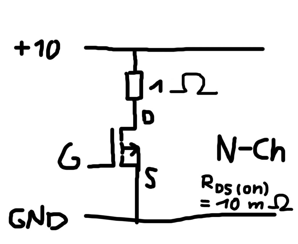

bei Mosfets gibt es ja das "SafeOperatingArea" Diagramm im Datenblatt.
Ein Beispiel ist im Anhang.
Nehmen wir mal an, ich würde mit einem solchen Mosfet, der ein
Rds(on)=10 mOhm hat die skizzierte Schaltung aufbauen.
(Ist unsinnig ich weiß aber mir gehts ums Verständnis)
Wenn der Mosfet durchgeschaltet ist, ist er ja quasi ein 10
mOhm-Widerstand und es würden 10V/(1 Ohm +10 mOhm)=10 Ampere fließen
(9,99).
Am Mosfet würden dann ja U=10mOhm*10A=0,1 Volt abfallen, also zwischen
Drain und Source
So nun die Frage:
Wie lese ich das SOA-Diagramm richtig wenn ich wissen will, ob ich eben
noch im sicheren Bereich bin.
a)Ich lese auf der X-Achse bei UDS=0,1 V ab (Liegt ja im
durchgeschaltenen Zustand am Mosfet an) und darf 11 A Dauerstrom durch
den Mosfet leiten
b)Ich lese auf der X-Achse bei UDS=10 V ab (Liegt ja im Ruhezustand am
Mosfet an) und darf nur ca. 0,2 A Dauerstrom schalten...
Hoffe Ich habs irgendwie halbwegs verständlich ausgedrückt was ich
meine???
Danke schonmal für die Hilfe!!!
Wieso, das passt schon.
>(9,99).
Ja.
>Drain und Source
Ja.
>den Mosfet leiten
Ja.
Jain. WENN 10V anliegen und 0,2A fließen ist dein MOSFET nicht gesperrt
sondern im Linearbetrieb. Wenn er sperrt, ist er im Schaltbetrieb und es
fließen 0A.
http://www.mikrocontroller.net/articles/FET#Linearbetrieb_von_MOSFETs
http://www.mikrocontroller.net/articles/FET#SOA_Diagramm
ah ok so langsam kapier ich es wohl: Im Voll durchgeschalteten Zustand
liegt ja eigentlich immer eine KLEINE Spannung an Drain/Source, deshalb
sind höhere Ströme zugelassen (Verlustleistung)
Wenn ich den Mosfet also im Sättigungsbereich betreibe, muss ich nur
über Rdson den Spannungsabfall  berechnen und kann dann bei diesem Wert
den zulässigen Strom ablesen!
super, Danke @ Falk Brunner!!
