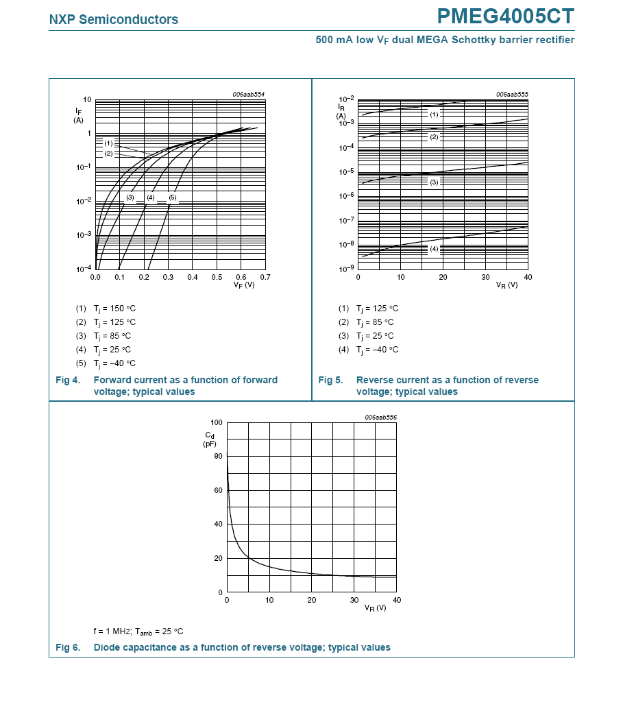

Als Kompromiss ginge eventuell eine PMEG von NXP, die PMEG4005 kommt zum
Beispiel bei 100mA und 25°C auf einen Forward-Drop von ungefähr 300mA,
Sperrstrom würde sogar passen (lt. Datenblatt maximal 20 uA bei 10V).
Vielleicht gibt's ja noch eine besser für deine Ansprüchende passende
PMEG, denn in dieser Serie gibt's einige, aber von der 4005er hatte ich
das Datenblatt grade zur Hand.
hth & LG, NOR

Diese Diodenserie hört sich sehr interessant an! :-)
Davon werde ich mir mal ein paar bestellen.

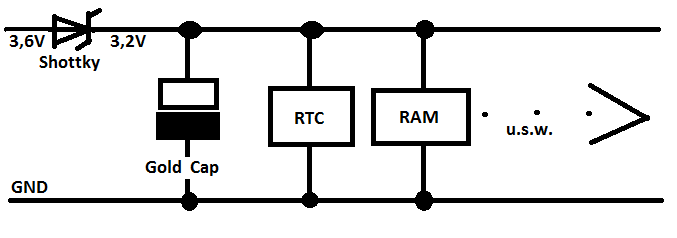

> Momentan habe ich den GoldCap mit einer halben BAV199 entkoppelt.
Wozu denn Das?
Nimm eine 3,6V Versorgung, eine 500mA Shottky dahinter und RAM, RTC und
GoldCap laufen mit 3,2 -> 3,3V auf einen Potential ohne Probleme und
unnötige Klimmzüge.
Grüße Löti

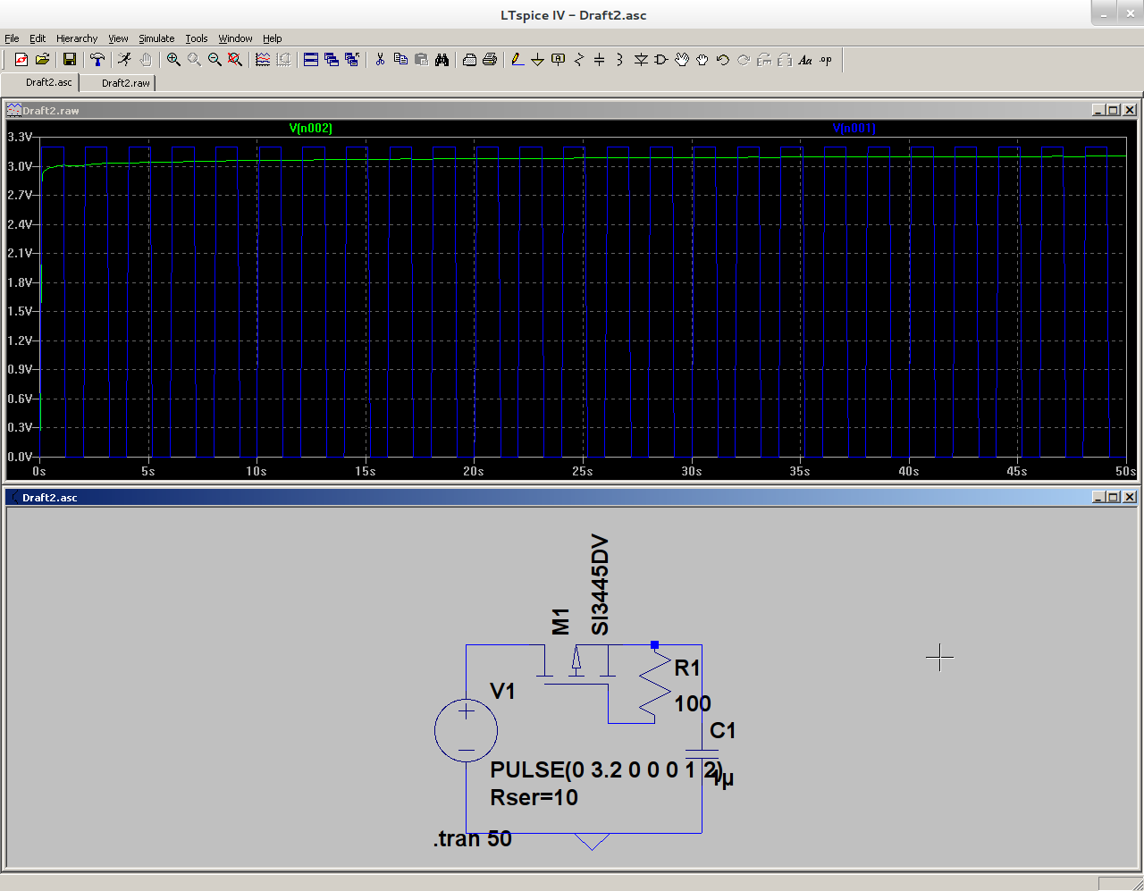

Flo schrieb:> Kille H. schrieb:>> Ich verstehe nicht ganz warum ein P-Kanal Mosfet die aufgabe nicht>> erfüllen könnte.>> Und wie würdest du den P-FET beschalten?
In meinem unermüdlichen leichtsinn einfach so...
Es wird halt immer langsamer geladen, da natürlich der Rds(on) immer
höher wird...

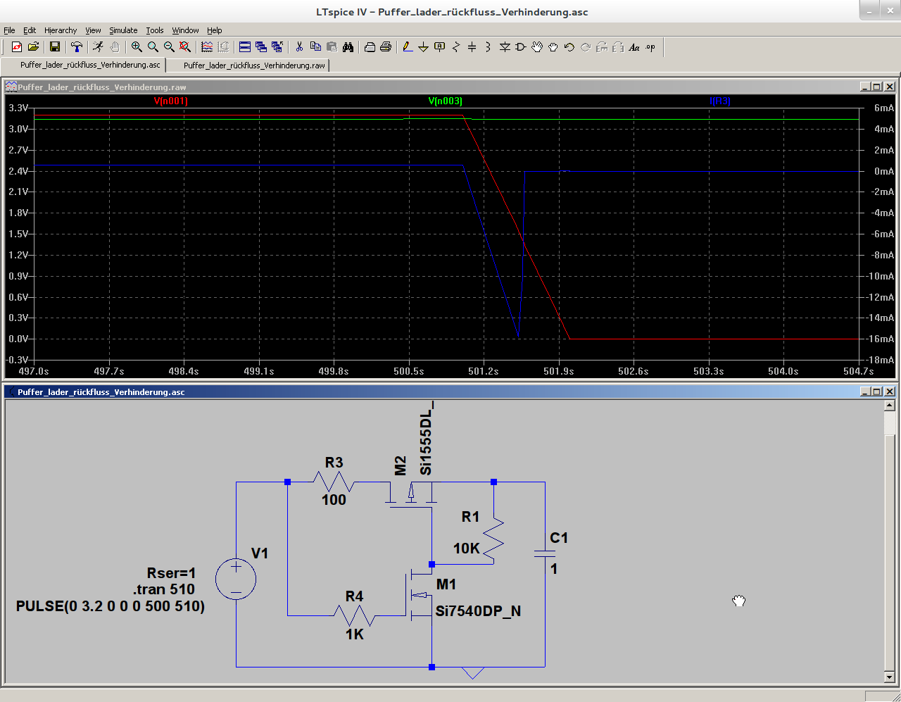

So hab mir noch mal Gedanken gemacht...
Über einen größeren Lade widerstand geht es. Wenn der i.o. geht, könnte
das eine Lösung sein.
Hab an der Stelle reingezoomt bei dem die Versorgungsspannung wegbricht.
Lothar S. schrieb:>> Momentan habe ich den GoldCap mit einer halben BAV199> entkoppelt.>> Wozu denn Das?>> Nimm eine 3,6V Versorgung, eine 500mA Shottky dahinter und RAM, RTC und> GoldCap laufen mit 3,2 -> 3,3V auf einen Potential ohne Probleme und> unnötige Klimmzüge.>> Grüße Löti

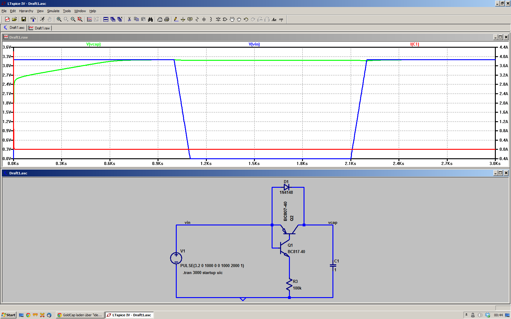

Es gibt ja noch diese altmodischen bipolaren Transistoren, habe mal
damit was versucht. Da fehlt natürlich der high-tech FET mit 10mV Vth,
aber die Schaltung könnte trotzdem funktionieren.
Ist weit entfernt von einer idealen Diode, aber vielleicht reicht es ja
auch so. Die vorhandene Diode bleibt bestehen, der Spannungsverlust an
der Diode wird durch die Transistoren langsam ausgeglichen. Wird die
Versorgung abgeklemmt schaltet Q1 aus, verhindert damit den Rückstrom
über Q2 und R3.
Da ist auch schon das "Problem" der Schaltung. Läuft die Versorgung zu
langsam runter, dann bleibt Q1 weiterhin durchgesteuert und es fließt
ein Rückstrom über Q2. Also so lange bis Q1 nicht abschaltet verhält
sich Q2 wie ein Widerstand welcher parallel zur Diode geschaltet wird.
Wenn man R3 verkleinert und eine Zener-Diode in reihe schaltet (z.B.
2,7Volt) kann man dafür sorgen das Q1 schneller abschaltet wenn die
Versorgung runter läuft.
> Nur habe ich dann das Problem, dass ich eine extra Versorgung für den> GoldCap implementieren müsste.
Du hast eine Versorgung mit Shottky am Ausgang und fertig.
Grüße Löti

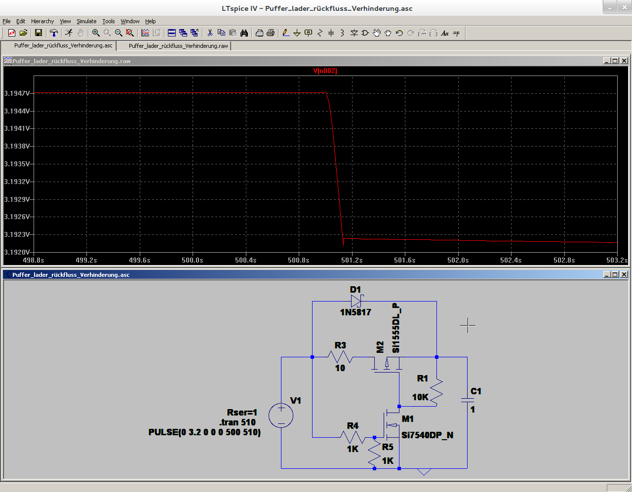

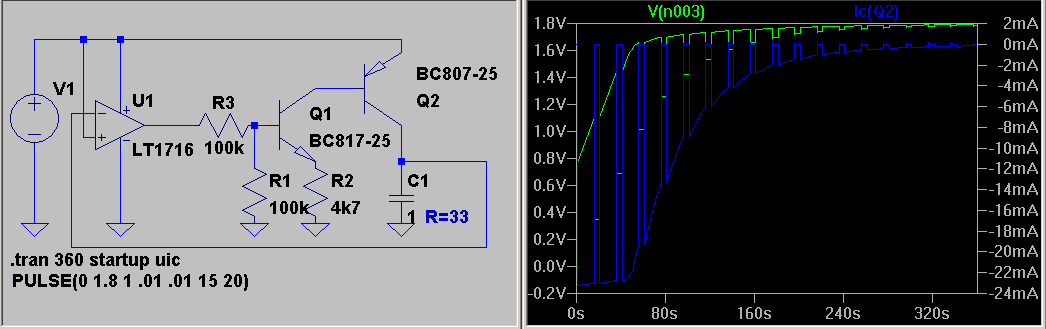

So habe meine Schaltung noch etwas optimiert. Jetzt müssten alle deine
Punkte locker erfüllt werden.
Habe die Ladespannung am C im Moment des zusammenbrechen der
Versorgungsspannung dargestellt.
Grüße
Kille H. schrieb:> Bildschirmfoto_vom_2013-10-23_17_43_52.png
Ist im grunde die gleiche Schaltung wie meine, nur mit FETs (wozu auch
immer man die hier braucht). Wenn du die 10 Ohm weg lassen würdest
könntest auch die parallele Diode weg lassen. Aber dann wird der
Rückstrom wahrscheinlich zu hoch wenn die Spannung runter läuft.
Wie verhält sich die Schaltung wenn die Eingangsspannung langsam runter
läuft? Also innerhalb mehrerer Sekunden.
Den Abschaltpunkt des FETs M1 (welcher dafür sorgt, dass kein Rückstrom
mehr fließt) hast du über die Gate-Threshold-Spannung und deinen
Spannungsteiler fest gelegt.
Ist genau so schlecht wie bei meiner Schaltung (wo man eine Zener-Diode
oder Dioden-Reihenschaltung verwenden könnte um den Abschaltpunkt ein zu
stellen).
Genau, die 10ohm wegen dem Rückstrom beim abschalten. Bei meiner
Simulation ist die Versorgung innerhalb einer sec. Auf null.
Die fets hab ich verwendet, da du meiner Meinung nach am bipolar
transistor doch auch einen PN Übergang hast und damit den
Spannungsabfall.
Die zener diode konnte man auch hier verwenden...

Ich habe den Verdacht, es braucht einen Komparator für ausreichendes
Schaltverhalten. Ohne läßt sich die Randbedingung 1,8-3,3V schwer
erreichen. Mit würde das wohl gehen, nur das braucht halt Platz auf der
Platine. Ich hab mal was zusammengemaltes angehängt mit irgendeinem low
power Komparator.

Helge A. schrieb:> Ich habe den Verdacht, es braucht einen Komparator für ausreichendes> Schaltverhalten.
Ja, das hatte ich auch ausprobiert. Nur war ich mir nicht sicher ob der
Komparator immernoch sauber arbeitet wenn die Eingangsspannung
abgeschaltet wird und nicht doch noch kurzzeitig den Ausgang ansteuert,
so dass es doch wieder zur Entladung kommt.
Außerdem braucht man einen Rail-To-Rail oder man teilt die Spannungen
runter (was wieder Leckstrom durch den Spannungsteiler bedeutet).
Außerdem muss man vorher raus finden wieviel Strom in den unversorgten
Komparatoreingang fließen kann (evtl. reicht ein Reihenwiderstand oder
hochohmiger Spannungsteiler).
Rail2rail wird sicher notwendig sein, das sehe ich auch so. Und der
Komparator darf oberhalb von 1,2V keinen Unsinn machen, ist auch klar.
Darunter läßt sich das durch einen hochohmigen Spannungsteiler
wegfangen.
Ich hab auch noch keine Idee, ob sich vielleicht einer der Transistoren
einsparen läßt. Das schaut mir alles noch zu groß aus. Vielleicht mit
einem MAX9101? Der hat open drain, 2uA leakage current und könnte dann
einen P-MOS oder PNP steuern. Bräuchte aber auch wieder einen häßlichen
Pullup zum Kondensator.

Ich habe mir (u.a.) nun die PMEG4005EH besorgt und 10 Testmuster
umgebaut.
Kurz & knapp: PERFEKT ;-D
Ein herzlicher Dank an "Norbert M."
Hier ein paar Messergebnisse:
Schlimmster Fall bei 60°C:
dU nach 30Min = 88mV bei 56uA Ladestrom (gemessen mit Keithley
Picometer)
Sperrstrom = -3.567uA
Bester Fall bei 10°C:
dU nach 30Min = 76mV bei 38uA Ladestrom
Sperrstrom = -2,71uA
=> So lasse ich es.. :-)
