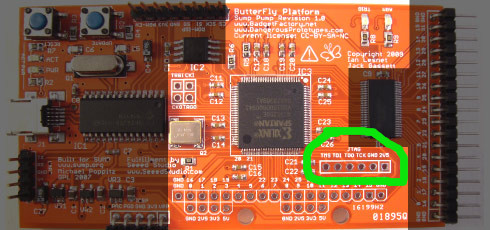

Man könnte den Open Workbench Logic Sniffer (OLS) auch als
Entwicklungsboard nutzen.
 + weit verbreiteter Xilinx Spartan 3 (XC3S250)
 + teilweise 5V-tolerante Pins (wg. Buffer)
 + kann man hinterher gut anderweitig verwenden
 + gut verfügbar
 + µC für PC-Anbindung per USB an Bord. Ist leider ein Microchip PIC,
wodurch sich das proprietäre Entwicklungstoolgerödel nochmal vergrößert

Gast #3370279
Wenn das Dingens wenigstens nen JTAG-Anschluss haette.
Ohne JTAG z.B. kein Chipscope...
Der FPGA wird auf Umwegen ueber den PIC konfiguriert.
Da muesste man jedesmals mit dem Upgradetool flashen.
Mittlerweile finde ich es fuer die gebotene Leistung einfach zu teuer.
Gast #3370425
> Man braucht kein Chipscope um einen Logicanalyzer in den FPGA zu bauen
Man kann auch mit einer Kombizange einen Nagel in die Wand schlagen.
Ich hab meinen OLS genau 1x auf den aktuellen Stand gebracht.
Und dazu genau 1x das bereitgestellte Tool benutzt.
Fuer ein Experimentierboard wuerde ich nicht auf einen richtigen
JTAG-Anschluss verzichten wollen.
Gast #3370966
Hmm, in der Tat.
Den hab ich glatt uebersehen. Mein OLS tut aber auch nur als LA.
Und fuer das Update des FPGA-Flashs hab ich ihn ja auch nicht gebraucht
Fuer 32 IO plus einige LED find ich es trotzdem recht teuer.
Das oben genannte EP2C5-Board hat mehr als 80 freie IOs, 1 Taster, 3
LEDs und kostet ein 1/3 vom OLS.
