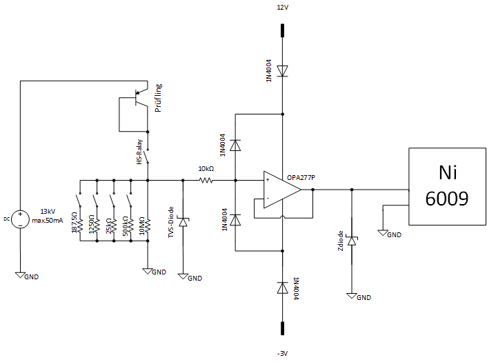

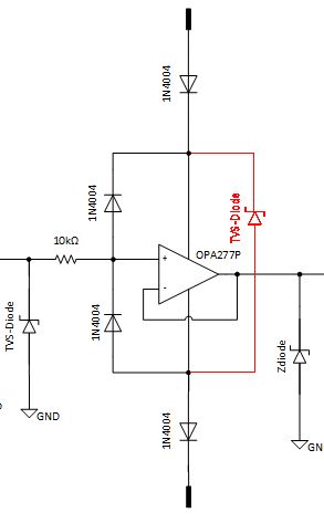

Meine Aufgabe ist es ein Signaleingang vor Überspannungen zu shutzen.
Dabei  am Signaleingang darf maximal 50V (wird aber nur bis 20V
gebraucht)anliegen.
Es handelt sich um Gleichspannung
Die maximale möglche Überspannung Beträgt 13kV und kann auch nur als
eine Gleichspannung auftretten.
Als Grobschutz habe ich mir eine Gasentladungsröhre ausgesucht:
http://de.farnell.com/bourns/2020-15t-c2lf/gasentladungsroehre-60v/dp/1961477
und als Feinschutz ein z-Diode:
http://de.farnell.com/fairchild-semiconductor/1n5253b/zener-diode-500mw-25v-do-35/dp/4502528
Wurde das so funktionieren? Oder ist es vollkomm falsch was ich mir
überlegt habe?
hoffe ich habe alles erklärt, um mein Problem verständlich zu schildern
Danke in Voraus
von Peter Z. (Gast)
Die Gasentladungsschutzstrecke ist OK, ich würde eine mit höherer
Spannung verwenden.
Die Z-Diode würde ich nicht verwenden,
schau dir mal diese an:
http://www.reichelt.de/index.html?ACTION=3;ARTICLE=42032;SEARCH=P6SMB%2033CA%20SMD
außerdem solltest du noch einen Varistor verwenden als Schutz zwischen
Gro und Feinschutz z.B.
http://www.reichelt.de/Heissleiter-Varistoren/VC-1206-30/3/index.html?&ACTION=3&LA=446&ARTICLE=42484&GROUPID=3114&artnr=VC+1206-30

Eine 20KA Gasentladungsröhre als Grobschutz wird wohl nicht zerbröseln,
denn er hat ja bestimmt auch noch einen Leitungswiderstand.
Jedoch eine Z-Diode dürfte möglicherweise viel zu langsam sein, ob seine
Elektronik das mag ist noch nicht bekannt.

von Christian V. (theorie)
Danke für die schnellen Antworten.
Das mit  der Ansprechzeit stimmt. Und wie sieht es aus mit TVS-Diode ?
Und braucht man unbedingt einen Mittelschutz?
ach ja , ganz vergessen.
Der maximaler Strom zum ableiten bei Überspannung  kann max 500mA
werden.
von Kurt B. (kurt-b)
Falls der Strom so gross werden kann dass es den Feinschutz zerreisst.
> werden.
Da reicht ja dann doch schon ein P6KE24A aus
 Kurt

Richtig ist, eine TVS ist hier das einzig richtige. Eventuell, wenns
geht, einen Vorwiderstand / Drossel einfügen.

Da ist nur ein wenig "Unverstand", nämlich der dass eine Z-Diode
ausreichen würde.
Sie reicht nicht aus, die kann man weglassen, denn die ist wirklich zu
langsam.
Nachdem nun klar ist dass es nur 1/2 A sein können ist eine
Transientenableitdiode das Richtige, ein R oder L vorher ist nicht
nachteilig.
Immerhin schafft so eine wie BZW030 nahe 20A Peak.
So ein Puls hat eine Flanke von 8/20 µsec, da wird sich eine Z-Diode
anschauen das zu bringen.
Und das muss gebracht werden falls da ein Halbleiter dranhängt, denn der
ist schon lange gehimmelt bevor die Z anspringt.
Das gilt auch für Varistoren und erst recht für Gasableiter oder gar
offenen Funkenstrecken.
Falls mit Blitzeinwirkung gerechnet werden muss funktioniert nur ein
mehrstufiges Ableiterkonzept, alle andere ist- Murks-.
 Kurt
Danke Alex und Kurt ,für die ausführliche Antwort.
Also die TVS-Diode wäre dann das richtige.
Soweit ich weis, vertragen die TVS-Dioden die Überspannung nur
kurzzeitig.
Wie bestimmt man die Pulsdauer.
z.B. BZW50-18:
http://www.st.com/web/en/resource/technical/document/datasheet/CD00000695.pdf
Soweit ich sehe dort ist ein Diagramm aufgezeichent und je nach dem wo
mein zu erwarteter Strom sich befindet , kann man an der X-Achse die
Zeit ablessen.
Aber wie groß ist dann die tp?
ich weis die Parameter sind nicht passend für meine Diode aber wo liest
man die tp ab?
Christian
> kurzzeitig.
Ja, Dauerstrom mögen die nicht (und sind auch nicht dafür gebaut).
> z.B. BZW50-18:
> http://www.st.com/web/en/resource/technical/docume...
Die BZW50-18 ist etwas sehr knapp an deinen 20V dran, das könnte zu
wenig sein.
Weiter rechts sind die Daten bei zwei Impulsformen aufgezeigt, einmal
für
10/1000 µs  und
8/20 µs
Bei 8/20  (BZW50-20)  tritt max 51V bei einem Strom von 1177A auf.
Da du aber eh nur 500mA hast kann da eigentlich nichts schief gehen, die
Spannung wird dann auch unter den geforderten 50V bleiben.
> Zeit ablessen.
> man die tp ab?
Eigentlich wird die Pulsdauer/Form ja vorgegeben um die richtige
Schutzeinrichtung finden zu können.
Statische Überspannung (also Dauerstrom) mag keine Transientendiode, ist
also nicht als quasi Z-Diode verwendbar.
 Kurt
von Erich (Gast)
Vor dem Gasableiter (falls nötig) fehlt auf jeden Fall noch eine
Schmelzsicherung.
Sonst wird es wird der Stecker und die Leiterbahn sein, wenn heftig
Spannung in Verbindung mit Strom einschlägt.
TVS Diode (Transzorb, http://de.wikipedia.org/wiki/Suppressordiode)
anstelle Z-Diode wurde schon gesagt.
Ein Artikel zum Thema hier
http://www.infineon.com/dgdl?folderId=db3a30431441fb5d01146ec76de80910&fileId=db3a3043372d5cc801374a7ea80c3a79
Varistor zusätzlich geht nur, wenn es sich um einen "langsamen"
Signaleingang handelt, denn Varistoren haben erhebliche Kapazitäten die
sonst das schnelle Signal verfälschen.
Mit dem Varistor in der Klemme usw. wäre ich sehr vorsichtig.
Denn der wird leicht zur Flammenhölle im Schaltschrank oder auf der
Platine.
Es muss sichergestellt sein dass der "Normalstrom" nicht zum Brennen des
Varistors ausreicht oder dieser bei Erwärmung sich selber wegschaltet.
 Kurt

Ich messe die Leckströme der Igbt über die Shunts. Und je nachdem , in
welchen Strombereich ich mich befinde wechsle ich den Shunt mit der
Relays.
Eigentlich wurde es vollkom ausreichen, das die Quelle eine
Strombegrenzung besitzt. Wegen der U=RI, habe ich die Widersände so
angepasst, dass es keine Überspannung an Signalverarbeitungssystem
auftreten kann.
Problem ist, falls aus egalwelchen Grund(z.b Versagen der Realais)
plötzlich in einen Messbereich ein großerer Shunt angeschlossen ist , so
steigt die Spannung weit aus  den Erlaubten Bereich. Ich habe eine
Hochspannungs Relay in den Messkreis, die ich ansteuern kann.Ich habe
mir gedacht einen Ableiter einzubauen, dessen Durchbruchspannung etwas
über meinen benötigten Bereich . Und Falls ich dann in diesen Bereich
komme, wurde ich mit der Relay die Leitung trennen.
Danke Kurt noch mal für die erklärung des Tp.

von Kai K. (klaas)
Also hast du da irgendwo eine 13kV-Spannung, oder nicht?
Ja, die Quelle  kann bis zu 13kV-Spannung geben.
 Nicht andauernd,nur im Fehlerfall.Wenn das Schutzsystem mindestens von
1 bis 2 Sekunden dies aushalten könnte wäre es super.
Und mein Betreuer hat sich geirrt, also der Strom ist aus 50mA begrenzt
und nicht 500mA.Tut mir leid für die falschen Angeben zuvor.
Also maximal kann es 13KV angelegt werden und 50mA fließen.
Christian

von Kai K. (klaas)
Autsch!
>1 bis 2 Sekunden dies aushalten könnte wäre es supper.
AUTSCH!!
>gebraucht)anliegen.
Verkraftet denn dein Signaleingang einen hochohmigen Serienwiderstand in
Reihe zum Eingang? Der müßte dann 13kV aushalten. Also käme wohl nur
eine Reihenschaltung von mehreren Widerständen in Frage. Direkt am
Signaleingang, also hinter dem Serienwiderstand, müßte man dann eine
Diodenschutzschaltung vorsehen, die die Eingangsspannung auf weniger als
50V begrenzt. Der Serienwiderstand muß so bemessen sein, daß die 13kV im
Fehlerfall nicht zu sehr belastet werden und vor allem Widerstand und
Dioden den Fehlerstrom aushalten.
> Autsch!
> AUTSCH!!
>>gebraucht)anliegen.
Hier gibt's doch überhaupt keine Probleme, was juckt es die
Schutzschaltung wenn nur 50mA fliessen können.
20V  50mA ist nicht viel, das müsste eine normale Z-Diode für 2 sec
leicht aushalten.
Solange nicht bekannt ist was hinter der Schutzschaltung steht kann nur
spekuliert werden wie schnell die Schutzschaltung eigentlich sein muss.
Kurt
von Kai K. (klaas)
Wenn da Kapazitäten im Spiel sind, können kurzzeitig auch größere Ströme
fließen.
>leicht aushalten.
Im "worst case" muß man wohl davon ausgehen, daß die
Überspanngssituation auch länger andauern kann. Deswegen würde ich die
Schutzschaltung so bauen, daß sie eine dauernde Überspannung aushält.
Außerdem darf man die 13kV wohl nicht kurzschließen, wenn sie noch
woanders in der Schaltung verwendet wird.
Ganz genau!
Christian, du weißt schon wie gefährlich 13kV bei 50mA sind????
> jetzt bin ich aber bischen verwirrt.
> Davor hast du mir eine TVS-Diode vorgeschlagen und jetzt rattest du mich
> dovor ab?
Ja klar, deswegen weil du von 1..2 sec und 50 mA geredet hast.
Das könnte die TVS überlasten, eine Z aber eher nicht.
Die TVS ist für kurze starke Pulse gedacht, die Z-Diode eher für
-Dauerstrom-.
2 sec sind quasi -Dauerstrom- im Leben eines Halbleiters.
Letztendlich musst du es selbst entscheiden was das Beste ist um deine
Schaltung zu schützen.
Möglicherweise ist es doch angezeigt einen Varistor mit einzubeziehen,
der könnte die 50 mA übernehmen, und eine TVS-Diode die den ersten
"Schuss" aufnimmt.
Die beiden müssen aber entkoppelt sein (Drossel oder R) damit sie auch
richtig arbeiten können.
Das schaut dann in etwa so aus:
Die 13 KV kommen mit einem Schaltpeak daher und schwenken dann auf die
50 mA ein.
Den Puls schluckt die TVS (der Varistor schläft da noch), schützt die
nachgeschaltete Elektronik vor dynamischer Überspannung, dann übernimmt
der Varistor den 50mA Strom, die TVS ist dann wieder unbelastet.
 Kurt

Hier ist noch mal der Schaltplan mit der Bauteilbezeichnung

von Kai K. (klaas)
Also, ich denke nicht, daß ein OPA547 geeignet ist, da dieser einen
"input bias current" von bis zu 800nA hat. Das ergibt an den hochohmigen
Shunts einen viel zu großen Spannungsabfall.
Die Schutzschaltung richtet sich nach den Erfordernissen des OPA547. Da
seine Eingangsspannung nie 0,5V größer sein darf als die
Versorgungsspannung, scheiden Zenerdioden, Varistoren und Transzorbs vom
Eingang nach Masse aus. Nur eine Diodenklemmschaltung vom Eingang zu den
Rails kann helfen.
Wenn tatsächlich der Strom der Hochspannungsquelle auf 50mA begrenzt ist
und die Schutzschaltung für diesen Strom ausgelegt werden soll, dann
würde ich zwei 1N4004 vom Eingang zu den Rails schalten. Damit dort die
Spannung nicht ins Uferlose steigen kann, müssen von den Rails nach
Masse Transzorbs geschaltet werden, die die Spannung dort auf einen Wert
unterhalb der maximalen Versorgunsspannung des OPA547 begrenzen. Diese
müssen den 50mA Strom aushalten, also einige Watt umsetzen können.
Natürlich darf die Schwellspannung der Transzorb nicht unterhalb der
nominalen Versorgungsspannung liegen.
Damit es in den Rails nicht zu Rückspeisungsproblemen kommt, würde ich
in die Zuleitungen ebenfalls 1N4004 Seriendioden einfügen.
Jetzt würde ich den Eingang des OPA547 noch mit einem Serienwiderstand
im kOhm-Bereich schützen. Dieser muß natürlich zwischen die Schutzdioden
und dem Eingang geschaltet werden.
Die 1N4004 sind zwar sehr schnell beim Einschalten, dennoch würde ich
vom geklemmten Eingang nach Masse noch einen 10nF/1kV Cap schalten.
ich schrieb:
> Kurt Bindl schrieb:
>>> http://katalog.we-online.de/pbs/datasheet/82307050029.pdf
>> Das ist keine Diode.
> Was ist das dann?
> TVS = Transient Voltage Suppressor Diode
Also ich sehe da Zinkoxid, keine Diode.
Kann das ev. so heissen?  TVS = Transient Voltage Suppressor
 Kurt

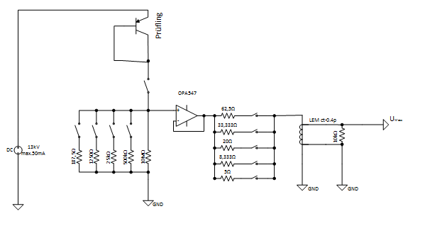

von Iste Introll (Gast)
Warum stellt keiner die Frage nach dem Innenwiderstand der
Hochspannungsquelle? Und nach der parasitären Kapazität des Prüflings?
Schutzschaltung müssen nach den ungünstigsten erdenklichen und dabei
trotzdem wahrscheinlichen Störungsfällen in Anbetracht den darin zu
bewältigenden Variabeln Leistung, Energie und Zeit ausgelegt werden.
Alles andere ist Geld- und Zeitverschwendung, egal ob unter- oder
überdimensioniert.
Und warum wundert sich niemand, dass der OP als Komparator beschaltet
ist?
Ist doch schon lange geschen.
Weil diese in der Frage nach dem "erstem" Strom ja enthalten ist.
> überdimensioniert.
Das wird ja versucht.
Es wird nach einer Schaltung gesucht die zuverlässig, ohne sich selber
zu verändern, das was bekannt und nicht bekannt ist abfängt,
funktioniert.
Es geht ja vorwärts.
Die Theoroie ist dabei ja eine der Grundlagen, die Praxis und Erfahrung
auch.
> ist?
Der ist doch als Impedanzwandler geschaltet.
Die Last bildet der LEM.
 Kurt
Danke Kai für deine Mühe,
Sehr gute idee, dadurch wird der Iput Voltage Bereich Vergrößert.
Meinsst du , die Versorgungszuleitungen?
Also die Überspannung am Eingang vor der Schaltung kann ich schnell
regestrieren und die Quelle auschallten. Sobald die Spannung größer als
10 V gemessen wird , wird der Hochspnnungsschlater vor Shunts schlalten.
> ist?
Das ist ein U/I wandler für LEM. Damit wurde eine Galvanische trennung
erschafft. Nur Leider  hat diese Schaltung  bis zu 10% Ungenaugkeit.
Kann sein ich muss die Messung direckt über Ni-6009 machen.
Muss ich dann ein neues Thema erstellen oder kann ich in diesen Thread
die neue Schaltung posten?
Christian
Das Bild will nicht.
Also nochmal.
Ich würde es so machen.
Die ZD übernimmt die 50 mA, die TVS etwaige Spitzen.
Ein drahtloser C könnte auch nicht schaden.
Und einen OP der Klemmdioden zur Versorgung hat.
 Kurt

von Kai K. (klaas)
Achtung, die unterste 1N4004 ist verkehrt herum.
Vergiß nicht Entkoppelcaps für den Opamp.

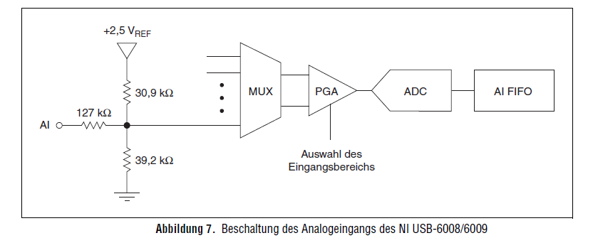

von Kai K. (klaas)
>Nur vor NI-6009 habe ich  noch eine Z_diode vorgeschaltet.
Das reicht eventuell nicht, bzw. ist ungeeignet. Wie sieht denn die
Eingansschaltung des NI-6009 aus? Was sagt das Datenblatt darüber, wie
der Eingang zu schützen ist?
Kai Klaas schrieb:
>>Deswegen Spannugnsfolger OPA277P vorgeschaltet.
> Also was jetzt, OPA547 oder OPA227??
OPA277
UPS, stimmt. sorry
mehr habe ich nicht gefunden...
von Kai K. (klaas)
http://sine.ni.com/ds/app/doc/p/id/ds-218/lang/de#header0
Da steht: "Overvoltage protection +/-35V". Und weiter unten, daß man
nicht mehr als +/-30V anlegen soll. Also ist der Eingang des NI-6009
geschützt und deine Z-Diode am Ausgang nicht erforderlich. ->Weglassen.
von Krangel (Gast)
fehlt da nicht noch eine TVS-Diode?
Grüße
von Kai K. (klaas)
Kommt darauf an, auf welche Spannung die erste Transzorb begrenzt. Ist
die Klemmspannung kleiner als die maximale Versorgungsspannung des
OPamp, kann man die zweite Transzorb weglassen.
Die ZD gehört vor den OP und auch noch vor die TVS (getrennt durch einen
R und mit einer niedrigeren Spannung als die TVS).
Denn sie ist es die die 50mA übernehmen muss, die TVS hält das nicht
lange durch.
 Kurt
> lange durch.
>  Kurt
Kannst du das bitte genauer erklären , ich verstehen nicht ganz wieso
z-Diode
ganz vorne eigebracht werden soll..
Christian
>> lange durch.
> z-Diode
Weil sie die 50mA übernehmen muss, denn die TVS kann nur kurze Pulse
wegstecken.
Liegen an ihr die 50mA an dann geht sie übern Jordan.
Der (entsprechenden) ZD macht das nichts aus.
 Kurt
Da hat er doch schon eine TVS-Diode, also Transzorb.
>lange durch.
Eine 1.5KE hält bis zu 5W im Dauerbetrieb aus.
> wegstecken.
>  Kurt
Entschuldigung,aber ich kann es immer noch nicht verstehen... und was
passiert mit der Spannung? Die Z-diode liegt parallel zur Tvs-Diode,
dementsprechend wird auch die gleich größe Überspannung  an ihr
anliegen.Soviel Spannung kann die z-Diode nicht ab. Oder liege ich da
falsch?

ok,danke.

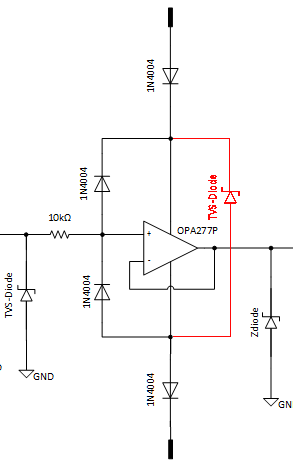

Hab mich für 12Volt TVS-DIode entschiden, die hier:
http://de.farnell.com/vishay-general-semiconductor/5kp12a-e3-54/diode-tvs-8w-12v-unidir-p600-2/dp/2335201
Aber da habe ich noch eine Frage ,wegen der Eigenkapazität der
TVS-Diode.
Sowohl der Varistor als auch die Suppressordiode besitzen eine höhe
Eigenkapazität.
Bei Varistor :die Induktivitäten der Drähte gemeinsam mit Eigenkapazität
bilden einen Tiefpass.
Bei Varistor im Datenblatt ist die Kapazität immer miteingegeben.
Bei TVS-Diode aber nicht.Ist die unwichtigt bei TVS-Dioden? Betrifft
etwa dieser effekt die TVS-Diode nicht?
Christian
von Kai K. (klaas)
Nein, das ist eine Reihenschaltung. Die Induktivität macht das Bauteil
für hohe Frequenzen sogar unbrauchbar.
>http://de.farnell.com/vishay-general-semiconductor...
Ist wohl eine Nummer zu groß. Eine 1.5KE dürfte reichen. Versuche lieber

ich hab jetzt als fg 1000 Hz genommen der kleinster strom den ich messen
möchte 20nA  bei einer Spannung 0,5 V.
daraus ergibt sich C= 6 pF.
wieviel Leistung muss dann der Widerstand vertragen?
Ich verstehe immer ncoh nicht, wieso muss er hin und in welchen fall sit
er wichtig?
von Kai K. (klaas)
>er wichtig?
Du hast ja gesagt, daß die Hochspannung im Kurzschlußfall strombegrenzt
ist und der Kurzschlußstrom maximal 50mA beträgt. Wenn du am Eingang
eines OPamp intern Schutzdioden zu den Rails hast, dann verkraften die
in der Regel nur so rund 10mA. Also können die 50mA nicht abführen.
Deswegen die zusätzlichen extrenen 1N4004 Klemmdioden vom Eingang des
Opamp zu den Rails. Wenn an denen im Überlastfall 1V abfallen, dann mußt
du zwischen diesen Dioden und dem Eingang des OPamp einen Widerstamnd
von 1k einfügen, um den Strom auf unter 1mA zu begrenzen. Die
Verlustleistung an ihm kannst du dann selber ausrechnen...
>>er wichtig?
Aso,  ja so habe ich es auch gedacht. Ich dachte nur du meintestden
Widerstand zwischen der TVS-Diode und klemdioden reintun. Das hat mich
bischen verwirrt. ALso den Widerstand den ich zwischen den Dioden
reingetan habe einfach weiterverschieben zwischen Klemmdioden und
Eingang von OPV.
von Kai K. (klaas)
Hhm, keine Ahnung, wie du das gerechnest hast. Wenn du eine kleine
Einschwingzeit haben willst, mußt du natürlich eine möglichst kleine
Kapazität wählen. Dennoch würde ich keine Kapazität unter 1n wählen,
nicht zuletzt wegen der Filterwirkung für HF und anderem Ungemach.
Außerdem solltest du die Anstiegsgeschwindigkeit ein bißchen begrenzen,
vor allem, wenn noch unerwünschte Leitungsinduktivitäten im Spiel sind,
und da ist ein 1n Cap schon richtig.
Mit einem maximalen Shunt von 10M und einer Kapazität von 1n kommst du
auf eine Zeitkonstante von 10ms, entsprechend einer Grenzfrequenz von
rund 16Hz. Das ist für eine Leckstrommessung mehr als ausreichend
schnell, da eine klassiche Leckstrommessung sowieso das Anlegen einer
Hochspannung für eine gewisse Mindestzeit fordert.
Für 1n Kapazität mußt du entweder eine kleinere Transzorb nehmen, oder
du läßt sie weg und klemmst mit den 1N4004. Dann mußt du einen 1nF Cap
separat an den Eingang schalten.
Alternativ könntest du eine "low capacitance" Transzorb verwenden. Die
sind aber nicht mehr ultraschnell, sodaß auch hier eine Begrenzung der
Anstiegszeit nötig erscheint. Du darfst ja nicht vergessen, daß hier
13kV geklemmt werden müssen...
Gut, danke dir Kai.
Eine letzte Frage .
Der Abstand der Leiterbahnen auf der Platine.
Laut MILStd275B
Für Verschmutzungsgrad B(schmutzige/staubige Umgebung), beträgt der
Mindestabstand 0,0152/Volt.
Da ich mit Kleinspannung bis zu 10V arbeite, müssen die Leitungen
mindest 0,152mm von einander entfernt sein.
Nur die Tvs-Diode muss den Abstand 190mm haben.Da sie in Fehlerfrei die
Spannung 13000V anliegen hat. oder?
Und da ich max 0,05mA haben kann, dann sollte die Leiterbahnbreite von
0,25 mm  reichen.oder?
Chrisitan
An der TVS-Diode liegen niemals 13kV an. Hast du verstanden, welchem
Zweck eine Kapazität parallel zur TVS-Diode dient?
von Thomas (kosmos)
diese ganzen Prüfimpulse kann man mit einem Kerko 10-100nF schonmal ganz
gut im Zaun halten, durch diese Belastung kommen dann meist nur noch
100V durch, die man dann mit den üblichen Mitteln bekämpft. Ich würde
aber keine Varistoren mehr einsetzen jeder Durchbruch verursacht am
Varistor einen gewissen Verschleiß bis das Teil keine Funktion mehr hat
oder sogar in Flammen aufgeht. In der Unterhaltungsindustrie kommen die
deswegen gerne zum Einsatz. Ist ne schöne sollbruchstelle und wenn da
jemand den Fernseher oder PC per Steckdosenleiste schaltet dauert das
auch nicht besonderst lange.
Ich empfehle als Lesestoff Application Notes von Infinion.
Ich dachte die TVs-Diode funktioniert genau so wie eine Z-diode. Das bei
eine Überschreitung der Durchbruchspannung kommt es zu einen
Lawinenduchbruch, was mit sich zur Ansteigen der Elektronenkonzentration
führt. Und daraus ergibt sich ein geringer Widerstand.
Welche Rolle spielt dann die Kapazität?
von Kai K. (klaas)
Habe ich doch garnicht in Abrede gestellt.
Sie bildet mit dem strombegrenzenden Widerstand der 13kV-Spannungsquelle
ein Tiefpaßfilter. Das läßt die Spannung an der Kapazität im
Überlastfall nur "langsam" ansteigen, bis die TVS-Diode "öffnet". Die
TVS-Diode sieht deshalb niemals die 13kV, sondern nur eine mehr oder
weniger langsam ansteigende Spannung bis die TVS-Diode öffnet. Die 13kV
fallen dagegen über dem strombegrenzenden Widerstand der
13kV-Spannungsquelle ab.
macht Sinn.
Aber wie kann ich dann  bestimmen die Spannung die über 12ms über die
Diode anliegen wird?
hängt das mit der Klemmspannung zusammen?
Z.B. Diese Diode
mit eine Kapazität von 6nF
http://de.rs-online.com/web/p/suppressordioden-tvs/4860575/
Christian
von Kai K. (klaas)
Wie meinen??
> die
> Wie meinen??
Ich meine damit,wie groß kann die Spannung über die TVS-Diode werden.
Könnte ich einfach die Regel Q=CU benutzen?
Also
U= intergral(Idt)/C.
und für I 50mA nehmen?
> Also
Du hast ja nur einen kurzen Puls, z.B. die 8/20 µs (eher weniger)
Da fliesst ev. die Ladung des Prüflingsaubaues und der Zuleitungen usw.
"schlagartig" in die Diode, und das können durchaus, trotz der 50mA,
mehrere A sein.
Da jede Diode eine endliche Reaktionszeit hat können die 13KV durchaus
mal kurz anstehen.
Um das zu verhindern wird ja der kleine Kondensator empfohlen, er bügelt
die Spannung solange runter bis die Diode aufgewacht ist (er wirkt wie
ein Kurzschluss der -langsam- verschwindet).
Darum ist es wichtig dass die Leiterbahnführung korrekt gemacht wird.
Es bringt z.B. überhaupt nichts zu den Schutzbauteilen
"Abzweigleitungen" zu führen, da kann man diese gleich weglassen.
(ich habe es schon erlebt dass in Verteilungen der Grob und Mittelschutz
[Funkenstrecken und Varistoren] im Abstand mehrerer Felder montiert
wurden und über 5x10² angeschlossen waren)
Es gilt hier: Probieren geht über Studieren, denn es ist nahezu
unmöglich alle Faktoren zu kennen und einzugedenken.
Überspannung leitungsmässig richtig auf den drahtlosen C, dann über
einen Begrenzungswiderstand auf die Diode, und dann noch einen
Widerstand zum Eingang des OP, dieser sollte natürlich Ableitdioden zur
Versorgung haben (Cs direkt an 4 + 7 nicht vergessen).
Versuchs, wird schon schief_gehen.
 Kurt
> Also
Nocheins, das obige gilt für Gleichspannung, du hast es hier mit HF zu
tun, das ist eine ganz andere Baustelle.
 Kurt
von Kai K. (klaas)
Aha.
>Also
Ja, das ist eine Möglichkeit für eine Abschätzung. Wegen C = Q/U =
I/(dU/dt) wächst die Spannnung an einer 1nF Kapazität bei einem Strom
von 50mA um 50mV pro 1ns. Da eine unidirektionale Transzorb im
Nanosekundenbereich durchschaltet, siehst du, daß sie bei dieser
langsamen Anstiegsgeschwindigkeit alle Zeit der Welt hat, um rechtzeitig
durchzuschalten. Sogar eine 1N4004 wäre ausreichend schnell.
Wenn natürlich zusätzliche Streukapazitäten im Spiel sind, sieht die
Geschichte anders aus. Dann bildet sich ein kapazitiver Spannungsteiler,
der einen kurzen kräftigen Peak liefern kann. Bei einer Streukapazität
von 10pF und 1nF am Eingang gäbe das rund 130V kurzzeitig. Mit den von
mir ursprünglich vorgeschlagenen 10nF wären das dann rund 13V.
Eine Frage noch,
Was passiert genau mit der Spannung , wenn TVS-Diode aufgewacht ist?
Soweit ich es verstehe. Beim aufwachen der Diode , wird die niederohmig
und entzieht ganzen Strom.So werden die anderen Bauelemente in der
Schaltung entlastet. Wird dann die Spannung auch nicht mehr
einsteigen,sobald es zur Lawinenduchbruch kommt? Muss man dann die
Spannung etwa abschätzen ?
Oder liege ich wieder mal falsch?
Dieses 'Aufwachen' passiert im Pikosekundenbereich. Brauchst du in
normalen Schaltungen nicht beachten. Die Induktivität des Bauelements
rein durch sein physikalisches Gehäuse ist deutlich überwiegend!
Arbeite dich doch in SPICE ein. Mit deiner Denkweise paßt das gut zu
dir. LTspice ist empfehlenswert. Dann kannst du das alles schmerzfrei
simulieren. Meist stimmen die Ergebnisse mit der Realität überein, wenn
du die wichtigsten parasitären Effekte mit berücksichtigst.
von Kai K. (klaas)
Ja, wie bei einer Staumauer: Was höher als die Staumauer will, fließt
ab. Dabei reißt die Staumauer aber nicht, sondern bleibt intakt. Wenn
der Wasserspiegel also wieder unter die Staumauer sinkt, fließt nichts
mehr.
>Muss man dann die Spannung etwa abschätzen ?
Schau dir noch mal ganz genau dieses Datenblatt an, insbesondere Figure
3:
http://pdf.datasheetcatalog.net/datasheet2/a/0a4j6924wkg0guqa98xjtddsphwy.pdf
