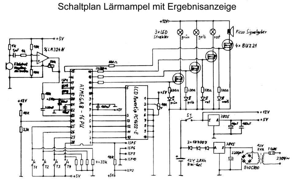

Liebe Forumgemeinde,
mein nächstes Projekt soll eine "Lärmampel" sein.
Die Idee stammt von erfinderjo:
http://www.erfinderjo.de/html/larmampel.html

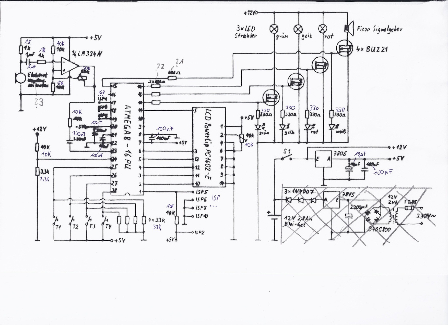

Der Schaltplan ist teilweise unleserlich und erfinderjo kann ich nicht
erreichen. Habe es nach bestem Wissen und Gewissen versucht und
Teilweise herausgefunden, Schaltplan folg.
Könnte mir jemand helfen alle Bauteile zu identifizieren?
Frundliche Grüße
basti
von winne (Gast)
Also die einzigen Bauteile-(Werte) die ich nicht erkennen kann sind an
PIN20,21,22 des MEGA8 angeschlossen. Schätze mal es sind zwei
Kondensatoren 100nF oder so.
von Stefan (Gast)
Quatsch, das ist eindeutig ein Quarz mit den obligatorischen
Kondensatoren dazu (siehe Datenblatt). Nur wieviel Mhz wäre natürlich
gut zu wissen. Wenn man die Frequenz hat, kann man am Datenblatt
ablesen, welche Kondensatoren empfohlen werden.
Am 7805 Spannungsregler fehlt eingangsseitig der 330nF Kondensator.
Ebenso sehe ich keinen Abblockkondensator (z.B. 100nF) an der
Stromversorgung des Mikrocontrollers. Denn der andere beim
Spannungsregler gehört ja auch dort hin (ganz Nahe beim
Spannungsregler).
Beim 7815 fehlen kleine Kondensatoren an beiden Seiten. Siehe
Datenblatt!
von Karl H. (kbuchegg)
> gut zu wissen.
Da hilft dann das BASCOM Programm weiter
$crystal = 8000000
Also 8Mhz
Aber: wo siehst du da einen Quarz?
Pins 20, 21, und 22 sind GND, AREF und AVcc
-> 100nF
Am M8 wäre ein Quarz an den Pins 9 und 10
von Sebastian M. (basti87)
Zwischen 21 - 22 sieht aus wie ein 100 nF.
Zwischen 20 - 22 sieht aus wie 3xx nF.
von Stefan (Gast)
Mir fällt nochwas auf: Den Mikrofon-Verstärker hätte man auch mit einem
simplen Transistor aufbauen können. Wichtiger scheint mir allerdings
eine Entstörung der Speisung des Mikrofons, sonst kommt am Ausgang des
OP-Amps die Störung der 5V Spannungsversorgung um (bis zu) Faktor 10
Verstärkt wieder raus.
       470 Ohm    ZD 2,7V
+5V o---[===]---+--|<|------| GND
                |   10µF
                |             Mikrofon
                      1k    |
                         Zum Verstärker
von Stefan (Gast)
Oh, dann kann kein Quarz sein.
Ach da ist ja mein vermisster Abblockkondensator für die
Stromversorgung!
Ich würde auch für beide 100nF nehmen.

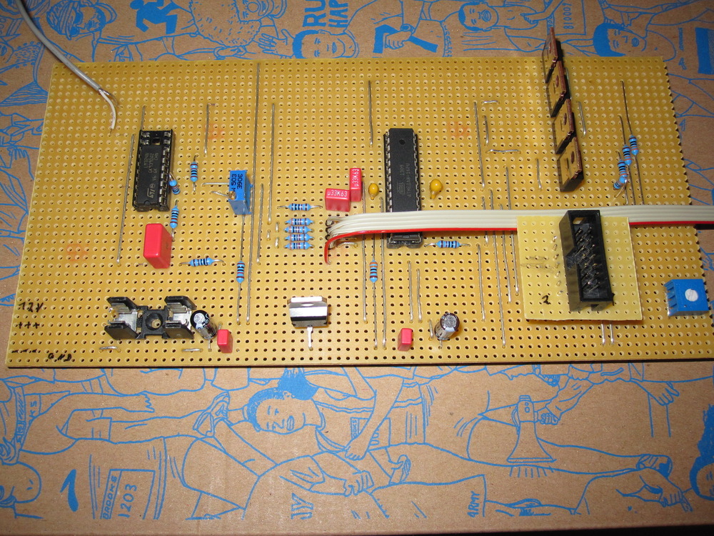

Ich habe die Schaltung, so wie sie abgebildet ist dummer weise schon auf
eine Platine gelötet.
Den Mega habe ich auch schon gebrannt.
Folgendes Problem habe ich:
Display zeigt:
"Programm?        "
"HA-Hilfe Kantine "
verschwindet dann nach einigen Sekunden und taucht nach einigen weiteren
Sekunden wider auf. Wenn ich einen der beiden Taster drücke erscheint
auch der jeweilige Text, hat aber keinen Einfluss auf das Verschwinden,
passiert weiterhin.
Laut Quellcode kann das nicht sein.
Ich vermute es handelt sich hierbei um einen Hardwarefehler meinerseits.
Auf dem Foto erkennt man, das ich anstelle der BUZ21 die IRLZ34N
genommen habe und dafür die Vorwiderstände streichen konnte. Die
verbauten Widerstände sind für die LED'S.

Ich würde vorschlagen, dass ich (wir) mich (uns) erstmal mit der
Hardware auseinandersetze, damit wir dann später die Programme auch
vernünftig testen können. Im Anhang der original Schaltplan so wie ich
es lesen konnte, mit ersetzten Transistoren.
Die Spannungsstabilisierung für den Vorverstärker ändere ich später noch
ab. Erkennt jemand irgendwelche Fehler, bzw. Problemquellen?

von winne (Gast)
@Sebastian
>PS: Das Display funktioniert, war bloß zu faul es einzuzeichnen.
Gewöhn Dir sowas gar nicht erst an. Das rächt sich später bei der
Fehlersuche oder wenn Du eine Leiterplatte entflechten willst.
Einen Vorschlag zum Hardwaretesten hab ich auch noch.
Schreib ein neues einfaches Programm, was die Schalter abfragt.
Als Indikator kannst Du das dann auf dem Display anzeigen.
Und natürlich kannst Du so auch die Lampen und den Summer testen.
Frage den ADC(1) ab und lass dir die Betriebsspannung im Display
anzeigen.
Display geht ja schon.
Wenn alles geht kannst Du dich auf den NF-Teil stürzen.

Guten Morgen,
so ich habe etwas rumgespielt, mit einem normalem Poti, mit Basic,mit
mehreren Widerständen und mit Kopfhörern.
Dann habe ich folgende Schaltung gefunden:
Beitrag "Re: Simpler Klatschschalter - dynamisch geht, elektret nicht"
Dabei höre ich über die Kopfhörer wenn ich über das Mikro streiche. Am
AVR zeigt es mir einen Pegel von ca. 23 (Wert spielt keine rolle) durch
erzeugen einer Lautstärker fällt der wert dann auch 0! Habe ich etwas
falsch angeschlossen (LM324)? Denn ich würde gerne bei steigender
Lautstärke einen steigenden Pegel haben.
mfg

von Winne Z. (rugbywinne)
@Sebastian
Das geht so mit deinem Programm und deiner Schaltung nicht.
Ich versuchs mal einfach zu erklären:
Du hast am Prozessoreingang das Signal deines Verstärkers zu "liegen".
Dieses Signal besteht aus einem Gleichspannungsanteil und einem
Wechselspannungsanteil.
Der Gleichspannungsanteil ist normalerweise immer vorhanden, auch wenn
kein Ton vorhanden ist.
Der Wechselspannungsanteil ist Dein Tonsignal. Einfach gesangt: "je
größer desto laut" ;-)
Der Gleichspannungsanteil wird durch den Kondensator zwischen LM324 und
Prozessor "herausgefiltert".
Was du auswerten willst ist ja der Wechselspannungsanteil.
Dies geht aber nicht so einfach wie du es in deinem Programm (mit einer
Zeile) geschrieben hast.
Schau dir mal das Programm von Erfinderjo an.
Dort wird für eine bestimmte Anzahl von Messungen der höchste und der
niedrigste Wert ermittelt. Das ist eine Möglichkeit.
Dazu sollte aber deine Hardware also dein Verstärker funktionieren.
Wenn Du die originale Schaltung mit dem LM324 aufbaust sollte es auch
funktionieren.
Schließe einen Lautsprecher oder Kopfhörer probeweise an den Ausgang des
LM324 an.
Hörst Du was aus dem Lautsprecher/Kopfhörer, wenn Du auf's Mikrofon
klopfst ?
Wenn ja funktioniert Dein Verstärker und Du kannst am Programm
weitermachen. Mit dem Poti kannst Du wahrscheinlich die Lautstärke
einstellen.
Winne Z. schrieb:
> @Sebastian
> Was hälst Du hiervon ?
Hey, ja das werde ich dann berücksichtigen, wenn ich das Programm neu
schreibe. Wollte jetzt erstamal das Programm von erfinderjo zum laufen
bekommen, damit die Lärmampel wenigstens eine Funktion hat.
> klopfst ?
Ja, klar und deutlich. Ist eigendlich ganz lustig.
Mit dem Programm von erfinderjo, klappt jetzt soweit auch alles, bis auf
einen kleinen Fehler:
Nach dem Einschalten und Auswählen (Kantine oder Hausaufgaben) komme ich
zu folgender Anzeige (Anzeige 1:). Da wird mir ein Pgl. von 2 bei
vollkommener Stille angezeigt und steigend bei steigender Lautstärke.
Was aber verwunderlich ist, das auch bei einem Pegel von 2 die gelbe LED
blinkt, und die rote dauerhaft leuchtet. Wenn ich dann die Schwellen
über das LCD einstellen möchte, stehen da bei allen die Werte 0.
Ich vermute das liegt daran, dass die Werte aus dem Eeprom gelesen
werden, welcher aber keine Werte hat, denn anfangs werden die zwar
festgelegt,
'Settings
Prog = 1
Laut = 1
Hsc = 0
Grun = 5
Gelb = 80
Rot = 100
aber dann später aus dem Eprom geladen, welche eigendlich dann wieder zu
0 werden.
Parameter:
If Prog = 1 Then                                            'Je nach Rezept entsprechende Parameter aus dem EEprom laden
Readeeprom Grun , &H11
Readeeprom Gelb , &H15
Readeeprom Rot , &H19
Readeeprom Piezo , &H1D
Readeeprom Laut , &H21
End If
If Prog = 2 Then
Readeeprom Grun , &H25
Readeeprom Gelb , &H29
Readeeprom Rot , &H2D
Readeeprom Piezo , &H31
Readeeprom Laut , &H35
End If
Oder hat jemand eine andere Idee?
Guten Tag,
habe es nun ausprobiert und es funktioniert alles!!!
Vielen Danke an alle, die mich unterstützt haben ;-)
