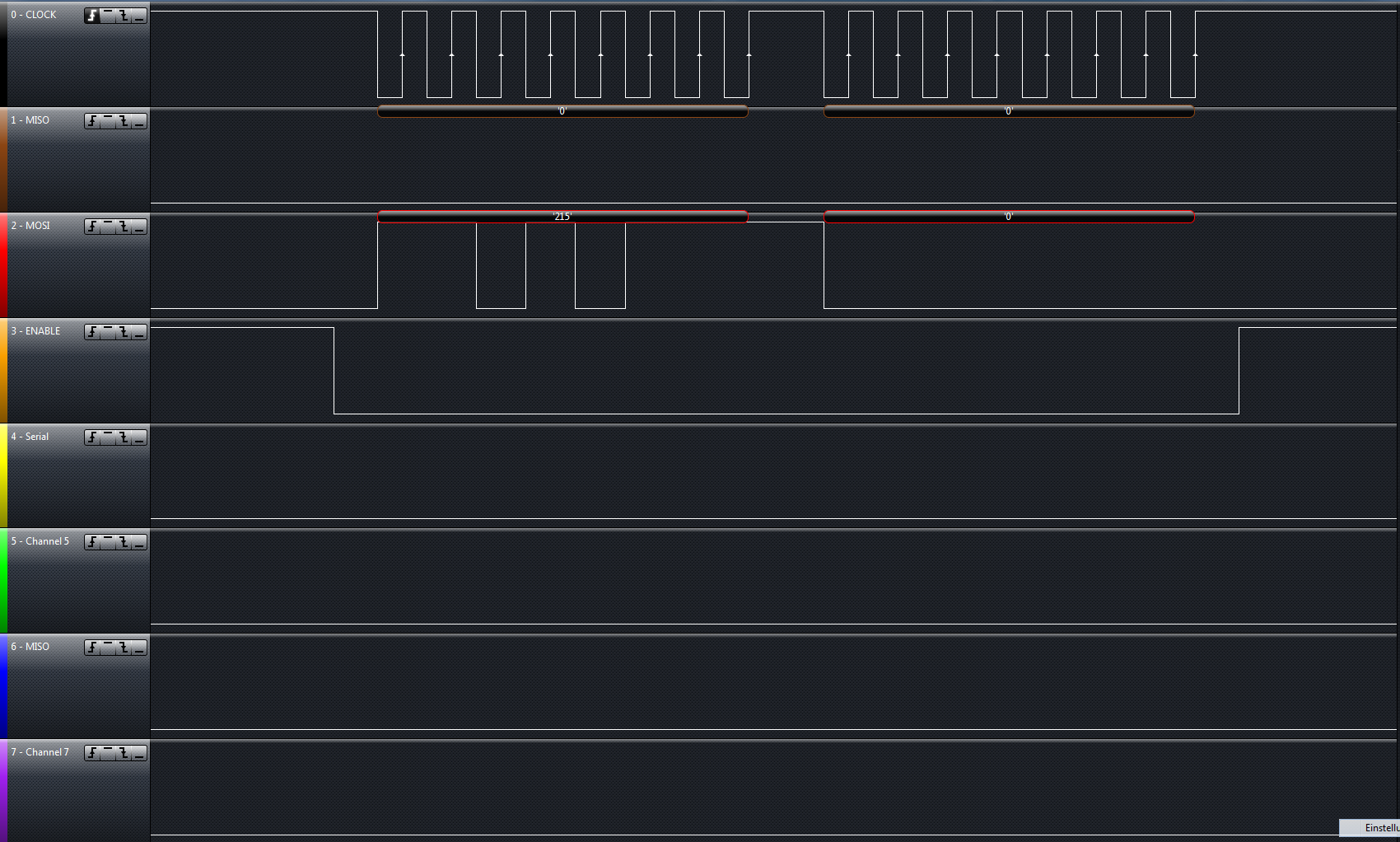

von Philipp (Gast)
das funktioniert irgentwie immernoch nicht. Ich habe jetzt mal einen
LogicAnayliser angeschlossen und es scheint gar kein SPI Clock zu
kommen. Und was ich auch gerade noch festgestellt habe ist, dass
anscheint der FLASH_CS niemals auf LOW geht, obwohl er das eigentlich
müsste.
MfG

von Philipp (Gast)
Moin,
ich habe den Fehler gefunden und könnte mich selber schlagen dafür.
#define DDR_SPI    PORTB
Hat schon mal jemand versucht mit Register PORTB einzustellen, ob der
jeweilige Pin ein Ein- oder Ausgang ist? Ich habs versucht und es
funktioniert definitiv nicht. Wie denn auch?
Naja der SPI an sich läuft jetzt, und der LogicAnalyser zeigt auch an,
dass er korrekt läuft, nur leider bekomme ich noch keine Antwort vom SPI
Flash. Vielleicht ist er bei meinen Experimenten mit der Heißluftpistole
(sind alles SMD Teile) draufgegangen. Ich werde ihn die Tage mal
wechseln und melde mich dann wieder.
Danke aber soweit schonmal für eure Hilfe
Lg Philipp
von Arne (Gast)
Ich nehme in der Firma einen 45DB161 und mit dem hatte ich anfangs auch
Schwierigkeiten. IIRC gibts da ein undok. "Feature".
Laut meinem Code ist der Ablauf wie folgt:
/CS low
WREN Command
/CS high
2µs (etwa) warten, sicher geht hier deutlich weniger
/CS low
RDSR Command
Byte lesen (parallel ein Dummybyte senden)
/CS high
Das Toggeln der /CS Leitung wr bei mir der Kasus-Knaxus, um korrekt mit
dem Teil zu kommunizieren.

Kommt hin, im Datenblatt steht explizit, dass eine "Operation" mit
Transitionen vom CS# gestartet und beendet werden muss:
"A high-to-low transition on the CS# pin is required to start an
operation, and a low-to-high transition is required to end an
operation."
Es ist zwar etwas schwammig was genau "operation" hier ist, aber
sicherlich ist ein dauerhaftes CS# das auf Low liegt nicht möglich und
wird nicht funktionieren.

von eProfi (Gast)
Du hast bestimmt gesehen, dass die Programmierschnittstelle ebenfalls
das SPI-Interface verwendet.  Als stecke mal den Prog-Adapter ab  oder
baue ein paar serielle (47 . 1000 Ohm) Widerstände dazwischen.

von Philipp (Gast)
Hier habe ich einmal den Output des LogicAnalysers. Scheint aber alles
ok zu sein. WP und Reset konnte ich leider nicht bekabeln, aber ich habe
es manuell mit dem Oszi überprüft. Beide Pins sin auf HIGH/5V.

von Falk B. (falk)
@ Philipp (Gast)
>Ich habe auchnochmal Schaltplan und Layout angehängt (diesesmal in
>anständiger Größe)
Immer noch zu groß, 150 dpi reichen für Schaltpläne im Eagle. Oder
gleich als PDF drucken, ist noch besser.
>Da ich sowieso die nächsten Tage Platinen in China bestelle hatte ich
>überlegt, einfach mal hiervon einen Satz mit fertigen zu lassen. Für
>9,5$ ist das ja nicht alzu teuer für 10 Platinen.
Wenn dein Prototyp NICHT läuft? Merkwürdige Strategie.
> Dann kann ich mir
>zumindest sicher sein, dass ich nicht doch einen Fehler bei der
>Herstellung gemacht habe, obwohl ich das schon viele male geprüft habe.
Mein Gott, so einen IC mit soooo wenig Pins krigt man auch mit
Fädeldraht zum laufen. Mach das!
>gucken, ob da irgentwelche Fehler drauf sind?
Wie gesagt, MISO am AVR will offiziell 5V*0,7=3,5V für HIGH sehen, das
kann dein Flash mit 3,3V nicht schaffen. Praktisch KANN es gehen, muss
es aber nicht. Ich hab hier einen 74HCT125 als Pegelwandler
genommen.
SPI Mode 3 kann man nehmen, muss aber aufpassen, einige Kommandos sind
bei SPI Mode 3 verschieden. Ich hab das Ding mit Mode 0 betrieben und es
lief problemlos.
uint8_t check_busy(void) {
    uint8_t status;
    CS_FLASH_LOW
    spi_io(0xD7);
    status=spi_io(0);
    CS_FLASH_HIGH
    return !(status & 0x80);
Probier mal SPI Mode 0.
