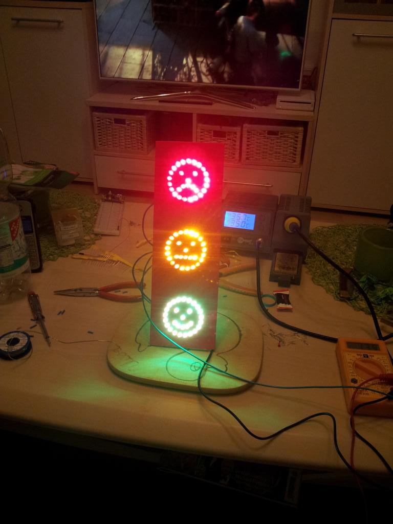

Anbei noch ein Bild wofür das ganze eigendlich ist.
Wie ein anderer hier im Forum Baue ich eine Lermampel :-)
mfg Das UFO

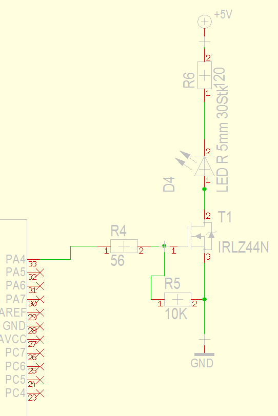

OP #3380683
So nichtmal einen Tag und die MOSFET´s sind da.
Ich habe mal ein Bild vom Schaltplan gemacht wie das anschliesen würde.
Wiederstand habe ich mal 56Ohm gewählt oder ist das zu groß/klein?
Es gibt auch ein Beispiel mit 25Ohm im Datenblatt.
Da die LED´s sehr hell sind will ich die nachher mit PWD etwas dimmen
wenn das geht.
Datenblat:
>Ciss Input Capacitance ––– 1700 –––pF VGS = 0V
>Coss Output Capacitance ––– 400 ––– pF VDS = 25V
>Crss Reverse Transfer Capacitance ––– 150 ––– pF ƒ = 1.0MHz, See Fig. 5
Ich habe zwischen G und S ein 10K Wiederstand gesetzt.
Verbesserungsvorschläge bevor ich die Lötstation anschmeisse?
mfG DasUFO

jmp schiEb:
>LED umpolen ;)
Das ist schon erledigt.. war nur falsch gezeichnet.
