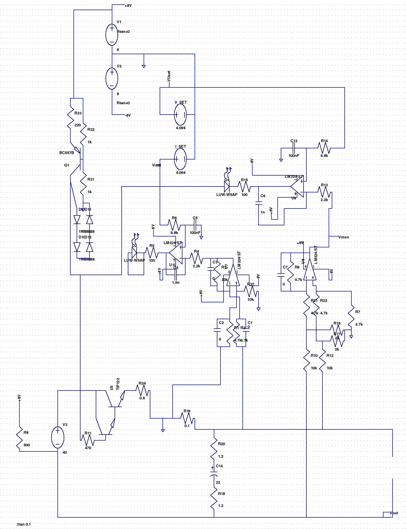

ich bin seit einiger Zeit am Bau eines Labornezteils dran. Das ganze
soll digital steuerbar werden, wobei das ganze Digitalzeug schon fertig
gestellt ist.
Die analoge Regelung, also der wohl wichtigste Teil eines Netzteils, ist
für mich Neuland. Es ist die erste Eigenentwicklung mit OPs und die
erste Nutzung von LTSPice für mich. Die Schaltung habe ich so "designt",
wie es für mich einleuchtend erschien, nachdem ich mir einige Beispiele
ansgeschaut habe, darunter auch die viel diskutierten
Netzteilschaltungen von ELV, die mir sehr verständlich erscheinen.
Ich habe die Regelung mal auf Lochraster aufgebaut. Im Prinzip
funktioniert sie, aber ich bin unschlüssig, ob ein anderer Ansatz nicht
sinnvoller wäre. Die Schaltung zeigt in der Tat eine Schwingneigung,
z.B. je nach Last, Ausgangsspannung, Kabellänge oder auch Länge der
Kabel zur Last oder Leitungsabstand.
Nach einigem Probieren ist der Spannungsregler stabil, aber ich traue
dem Frieden nicht. Den Stromregler habe ich erstmal rausgenommen.
Kurze Erläuterung der Schaltung:
- Q1: Konstantstromquelle für den Transistor. Über die Dioden in
Flussrichtung wird die Spannung an der Basis begrenzt.
- V_SET und I_SET: 0-4.096V für die Sollwerte
- Strom- und Spannugsregler bestehen jeweils aus einem
Differenzverstärker und einem Integrierer. Am Ausgang des
Differenzverstärkers werden 0-4.096V ausgegeben, über die dann auch die
Istwerte erfasst werden können.
- R34 dient der Symetrierung, wenn mehrere Transistoren parallel
eingesetzt werden.
- R19 ist der Shunt.
Die Frage wird auftauchen, warum ich nicht, wie beim ELV-Netzteil, den
Schunt zur Symetrierung verwende. Beim ELV-Netzteil wird der Ausgang mit
einem konstanten Strom vorbelastet. Bei meiner Schaltung ist das
testweise mit R8 umgesetzt. Dieser Stromkreis läuft über +8V und GND.
GND muss zwischem dem Symetrierungswiederstand R34 und dem Schunt R19
liegen, da sonst dieser Strom durch den Shunt fließen würde.
Was nicht im Schaltplan zu sehen ist: Die Versorgungspannung des 4x OPs
ist natürlich mit 100nF unf 10µF gegen GND versehen.
Ich bin gespannt über Eure Kommentare. Seid nicht zu streng, ich bin
Anfänger :)
Viele Grüße,
Christian

von Christian (Gast)
Hier nochmal als Bild. Gibt es einen einfacheren Weg für den Export, als
de Schaltplan als wmf-Datei zu exportieren, in einem Grafikprogramm zu
rendern und als png zu speichern? ;)

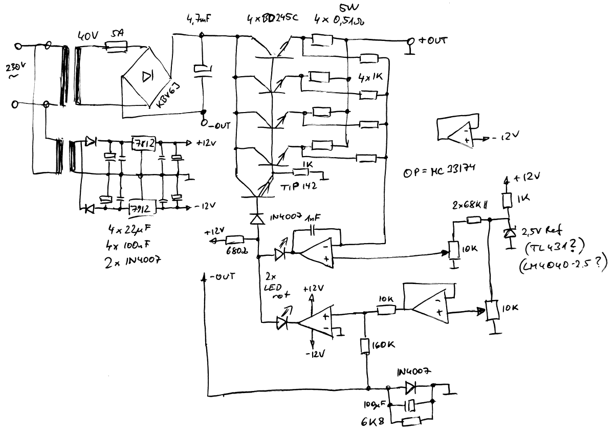

R19 als Shunt ist unnötig - Du hast schon R34
Warum sind R18 und R20 nicht ein Widerstand?
Wozu die Stromquelle um Q1? Um einen Strom an einer halbwegs konstanten
Spannung zu erhalten reicht ein Widerstand. Die 8V dürften halbwegs
stabil sein und die Spannung an der Basis ist es auch.
Wozu dient R11? Widerstände in Reihe zu einer Stromquelle haben keinen
Nutzen. Ebenso wie R5 und R15. (Mit denen du den Strom einschränkst, der
den Transistoren genommen werden kann.)
Und es geht auch mit weniger OPs:
http://www.mikrocontroller.net/attachment/74567/NT.gif
Jobst
Hallo Jobst M.,
vielen Dank für die Anmerkungen!
Ja. Die Idee ist, die Masseverbindung zwischen diese beiden Widerstände
zu legen, um zu verhindern, dass über den Shunt R19 durch die negative
Vorbelastung (siehe R8) ein Strom fließt. Ohne Vorbelastung komme ich
nicht auf 0 V runter (oder??).
Außerdem: Ich würde doch auch den Basisstrom über den Shunt fließen
lassen und somit messen.
Kann natürlich auch ein Widerstand sein.
ZHabe ich so von ELV abgeschaut. Einfacher geht's sicherlich. Wobei beim
Tip142 die Spannung an der Basis mit max. 5V angegeben ist.
> Nutzen.
Auch von ELV abgeschaut. Dort soll es die Basisströme auf alle
Transistoren gleich verteilen. Ich bin mir nicht sicher, ob das eher
positiv oder negativ ist bei der Wärmeverteilung?
Im Fehlerfall könnte es auch die OPs schützen.
Die überbrücke ich testweise mal.
Es scheint, als habe ich zu kompliziert geplant...
Die Schaltung teste ich mal. Ich muss dazu eigentlich nur die 4.096V von
meinem DA-Wandler runter teilen. Für die Messwerterfassung brauche ich
dann doch wieder 2 weitere OPs, aber diese sitzen dann ja nicht im
Regelkreis.
Ist diese Schaltung denn ohne Rückkopplung an den OPs stabil?
Doch. Problemlos.
Meinst Du, auf den kommt es an? Wenn Dir sowas wichtig ist, dann musst
Du natürlich mehr Aufwand betreiben. Ob es den Wert ist, wage ich aber
zu bezweifeln.
Christian schrieb:
> Wobei beim Tip142 die Spannung an der Basis mit max. 5V angegeben ist.
Aber 1.) nicht vorwärts und 2.) um die vorwärts zu erreichen benötigst
Du Strom. Richtig Strom, welchen Deine 8V mit Widerstand nie liefern
können.
Solltest Du vielleicht bleiben lassen. Die Schaltungen von ELV sind
nicht sonderlich nachempfingungswürdig ...
Du hast nur einen Transistor - allerdings vermute ich mal, dass Du
mehrere einsetzen möchtest. Auch dann reichen die Emitterwiderstände.
Ich würde lieber den Fehlerfall vermeiden, anstatt mir über Schaltungen
zur Schadensbegrenzung Gedanken zu machen. Wenn Du dort unbedingt eine
'Sicherung' haben möchtest, setz eine Diode dort hin.
Weitestgehend. Ich würde dennoch einen Elko (10µF) an den Ausgang setzen
und den Endtransistoren BE-Widerstände verpassen. Natürlich wird durch
Kondensatoren in einer direkten Gegenkopplung die Stabilität weiter
erhöht.

von Ulrich (Gast)
Ob man fertige Darlingtons wie TIP 142 oder die separate Kombination mit
2 Transitoren nimmt, macht nicht viel Unterschied. Diskret hat man ggf.
die Möglichkeit über den Basis-Emitterwiderstand für etwas mehr
Ruhestrom in der 1. Stufe zu sorgen.  Bei der Parallelschaltung (für
mehr Leistung) hat der Aufbau aus Einzeltransistoren den Vorteil, dass
man nur bei der letzten Stufe mehrere Parallel braucht und sich der
Strom damit etwas besser verteilt. Die Emitterwiderstände müssen nur
einen B-E Spannung kompensieren, beim Darlington wären es 2.
Die Schaltung aus dem GIF Bild ist eventuell nicht stabil, je nach OP
wären noch Kondensatoren an den OPs nötig, als Gegenkopplung.
Ich würde es inzwischen auch machen. Allerdings hat die Schaltung auf
dem Bild so verblüffend gut gespielt.
Jobst
Wieso nutzt ELV denn eine Konstantstromquelle, um den Ausgang
vorzubelasten, wenn man auch so auf 0V runter kommt?
Um den Basisstrom vom Shunt fern zu halten, wäre vielleicht der Umstieg
auf Mosfets eine Überlegung wert.
von Jobst M. (jobstens-de)
Keine Ahnung. Frag ELV.
Aber an der Basis des Leistungstransistors hast Du immer etwa 1,5V und
als Spannungsquelle hier 8V. Ein Widerstand dazwischen ist bereits eine
Stromquelle, da die Spannung an ihm konstant ist.
Klar. Dann kannst Du aber die komplette Ansteuerung auch tauschen, weil
diese für eine Stromansteuerung ist. Die scheinst Du nämlich komplett
noch nicht verstanden zu haben:
(+8V)
  | <-- +8V
  R
  v I ~= (8V - 1,5V) / R
  +--------------------------------,-------------, <--- ca. +1,5V
  v It                             v Iu          v Ii
 zum                              LED           LED
Transistor                         |             |
(2 BE-Strecken gegen Masse)       OPV           OPV
I = It + Iu + Ii
Wenn der Transistor also weniger Strom bekommen soll, klaut einer der
OPs durch die LEDs Strom.
Jobst
Die Funktionsweise der Ansteuerung ist mir kar. Der fehlende Baustein
waren die 1,5V am Transistor.
von Ulrich (Gast)
Die Konstantstromquelle um Q1 ist nicht wirklich nötig, denn da liegen
immer rund 6-6,5 V an  - da würde es auch ein Widerstand tun. Sinnvoll
wäre sie, wenn man damit gleich eine Überwachung der Hilfsspannung
kombiniert, also den Strom nur einschalten wenn die nominell 8 V
wenigstens 6 V haben. Damit ließen sich Transienten beim Ein- bzw.
Ausschalten vermeiden.
Eine Vorbelastung des Ausgangs über eine Konstantstromquelle hilft bei
der Regelung bei sehr kleinen Spannungen (etwa unter 0,1-1 V). Ein
Widerstand als Grundlast gibt da nur sehr wenig Strom und bei so wenig
Strom wird der Ausgangstransistor dann ggf. zu langsam und stört die
Regelung (wird langsamer und ggf. sogar instabil).

von Ulrich (Gast)
Die Netzteilschaltung ganz ohne Kondensatoren zur Einstellung der
Bandbreite ist schon mutig. Da sollte man testen bei welchen Teilen (OP
Serie etc.) / Lasten die nicht schwingt. Das Prinzip ist aber das
klassische wie früher HP oder wohl auch das ELV Netzteil.
Nur 0,1 Ohm als Emitterwiderstand beim BD245 könnte knapp werden, normal
sollte es etwas mehr sein.

> Wenn ich doch nur das Schwingen weg bekommen könnte. Mich würde
> interessieren, ob es an den parallelen TIP142 liegt, oder an den 2 OPs
> in Serie.
Probier es doch mal mit nur einem TIP.
Sonst nimm mal C1, C2 und C3 weg und überbrücke R18 und R20. So wie da
die Phase hin und und her geschoben wird, kann es nur anfangen zu
schwingen.
Und sorg dafür, dass die negative Spannungsversorgung der OPs stabil und
ausreichend ist!

Alexander S. schrieb:
> Könntest Du diesen Schaltplan mit dem MC33174 auch skizzieren?
Da er gerade wieder aufgetaucht ist - habe ihn mal abgezeichnet und
angehängt.
Über einige Dinge wundere ich mich auch, aber das Teil ist so!
(z.B. die 22µF als Netzelko vor den Stabis)
Ach ja: Das Ding ist auf Lochraster aufgebaut, die Masse ist aber recht
konsequent:
                  OPV
Trafo---Stabis---Stern---Emitterwiderstände
                Ausgang

Ich habe es nun mal mit nur einem TIP142 probiert. Die Regelung war
damit deutlich stabiler. Vielleicht hängt das damit zusammen, dass mit
einem Transistor die Verstärkung geringer ist?
Ich konnte sogar ein D-Glied in den Regler einfügen, wodurch dieser
doppelt so schnell wurde. Nachdem ich die anderen beiden TIP142 wieder
zuschaltete, musste ich das D-Glied wieder raus nehmen, da das Netzteil
sonst wie verrückt hochfrequent schwingt.
Wenn ich die Basiswiderstände raus lasse, bekomme ich kaum noch Strom
aus dem Netzteil. Das kann ich mir nicht wirklich erklären.
