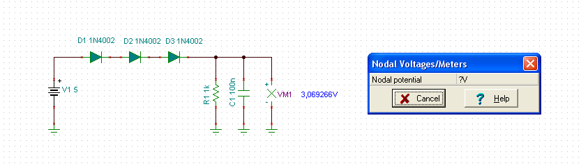

Nur, falls hier noch jemand mit liest: Eine 3(.3)V Versorgung habe ich mit den LEDs nicht hinbekommen. Meine LEDs hatten einen Spannungsabfall von 2V, interessanterweise gab es keinen nennenswerten Unterschied zwischen den Grünen und den Roten. Es ist wahrscheinlich sinnvoller, die 3.3V Versorgungsspannung vom Raspberry PI abzugreifen und einen 68 Ohm Widerstand vorzuschalten (maximal 50mA erlaubt). Um nicht nur die "L"-varianten der AVRsflashen zu können, werde ich einen 5V Festspannungsregler integrieren (habe ich noch zu Hause liegen). Bei der nächsten Bestellung werden dann einige LM317 sowie die nötigen Widerstände mit bestellt. Danke für die Antworten bisher.
Ich weiß nicht ob Du in der Zwischenzeit schon alternative Bauteile hast, aber notfalls könntest Du auch 4-5 normale Dioden nutzen. Oder die LED mit 2 zusätzlichen Siliciumdioden betreiben (2V + 2 * 0,7V = ~3,3V).
>Nur, falls hier noch jemand mit liest: Eine 3(.3)V Versorgung habe ich >mit den LEDs nicht hinbekommen. Meine LEDs hatten einen Spannungsabfall >von 2V, interessanterweise gab es keinen nennenswerten Unterschied >zwischen den Grünen und den Roten. Mach es doch so wie im Anhang.
