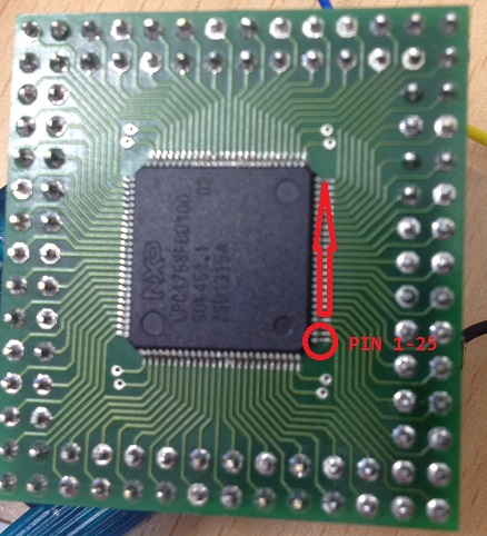

ich habe meine ersten Gehversuche mit dem mbed LPC1768 Board hinter mir
und habe mir ein LQFP100 Breakout Board einschließlich einem LPC1768 MCU
bestellt und selbigen (vermutlich) erfolgreich auf das Board gelötet.
Nachdem ich mir (bis jetzt) ziemlich sicher war, dass meine Annahme in
Bezug auf die MCU Pinbelegung korrekt ist, der Versuch 3.3V an PIN 28
(VDD) und Ground an PIN 31 (VSS) anzulegen und damit eine LED an PIN 32
(GPIO) zu betreiben scheiterte, würde ich meine Vorgehen gerne mit den
"Pros" im Forum abgleichen :)
Ich bin mir nicht (mehr) sicher ob
a) meine angenommene Pinbelegung korrekt ist
b) ob ich nur Strom anlegen ausreicht, um ein GIPO Pin zu "aktivieren"
Gemäß Handbuch (S. 103) liege ich in Sachen Pinbelegung nicht gänzlich
falsch und auch der GPIO Pin 32 (S. 99) müsste sofort "unter Strom"
stehen. Es liegen am GPIO aber leider keine 3.3 V, sondern nur ein paar
mV an :/
http://www.nxp.com/documents/user_manual/UM10360.pdf
Ich bin mir nicht sicher ob ich etwas grundlegendes vergessen/übersehen
habe und bin daher für Hinweise dankbar! :)
Florian
(Die Lötstellen sind alle ok, auch wenn es in der Abbildung bei einem
Beinchen (Unterseite) etwas "haarig" aussieht.)

Sowas stimmt mich immer traurig. Dieses Board hat ja - soweit sichtbar -
überhaupt nix außer dem µC drauf. Keinen einzigen Stützkondensator,
keinen Quarz, keine Resetbeschaltung, keinen Spannungsregler, nicht mal
ne ordentliche Masse.
Was dir damit bleibt, ist dir ne zweite LP zu designen, wo das alles
drauf ist und dazu noch ne Reihe Fassungen für die vielen Pinheads. Und
was dir damit ziemlich sicher passiert ist, daß du dabei irgendwo mal 1
oder 2 Pins versehentlich verwechselst.
Wahrscheinlich hast du für den µC fast 10 uro ausgegeben und nun hast du
trotzdem keine wirklich befriedigende Bastelgrundlage.

ich wusste offen gesagt erst mal nicht, ob die Frage ernst gemeint ist
(und bin mir immer noch nicht ganz sicher). Aber falls doch...
der Baustein hat mehrere VDD und VSS Pins. Jeder von denen muss
richtig angeschlossen sein, nicht nur jeweils einer davon.
nein, das reicht bestimmt nicht. Wie kommst du auf diese Idee?
Dachtest du, dass du automatisch die USB_UP_LED Funktion nutzt, die vor
der Konfigurierung des USB-Interface auf high steht? Um diese Funktion
auf den IO-Pin zu legen musst du das PINSEL-Register entsprechend
beschreiben. Als Default ist der Pin einfach ein hochohmiger GPIO
(P1(18]).
Also wenn du mit dem µC etwas anfangen willst musst du
- alle Versorgungen anschließen
- eine Taktquelle anschließen
- ein Programm darauf brennen, das die Hardware vernünftig initialisiert
dann klappts auch mit der LED

Hallo Florian,
bitte verzeihe meine direkten Worte, aber Du hast noch recht wenig
Wissen, um mit dem LPC1768 auf eigenen Beinen zu stehen.
Wenn Du schon mit dem mbed gearbeitet hast, warum ziehst Du nicht viel
mehr Infos aus dem Board und Projekt?
Schaue Dir den Schaltplan des mbed an und verstehe, was da gemacht
wurde:
http://mbed.org/media/uploads/chris/mbed-005.1.pdf
Du wirst erkennen, das ALLE Vss und Vdd angeschlossen werden müsssen.
Schaue Dir an, was mit dem Reset Pin geschehen muß, lerne wie Du über
USB und dem FTDI Chip ein Programm per Bootloader in den Controller
bekommst.
So ein externer 12 MHz Quarz ist auch nicht zu unterschätzen, fehlt
dieser, macht der Controller gar nix. Was ist mit Stützkondensatoren?
ARMs sind hier kleine Sensibelchen .... und noch so einiges mehr was ich
hier schreiben müsste....
Dein Vorhaben in Ehren, aber Dir fehlen noch viele Informationen, um den
Controller eigenständig zu betreiben. Gehe tiefer in das mbed Projekt.
Dort findest Du Informationen über Informationen und außerdem eine
riesige Community.
kokisan

Der LPC1768 kann schon im "Notbetrieb" laufen, also nur mit VDD/VSS für
den Digitalteil (Core und IO), auch ohne Stützkondensator und mit dem
internen 4MHz Oszillator. LED sollte damit blinken.
Besser wäre so: hier gibt es einen Schaltplan für die "normale"
Minimalbeschaltung, dann sollte alles gehen:
http://shop.ngxtechnologies.com/product_info.php?cPath=21&products_id=90

warum sollte die LED nach dem RESET leuchten? Im zitierten Text steht
erst mal nur das die GPIOs nach einem RESET enabled sind, das heisst
aber nicht das die auf Output programmiert sind und dann auch noch auf
High Pegel eingestellt sind.
Gast #3391255
siehe S.120, 9.2.1: 'All I/Os default to input with pullup after reset.'
Wenn die LED gegen GND angeschlossen ist kriegt die nur den mageren
Strom durch den pullup der bei ein paar zig kiloohm liegt.
