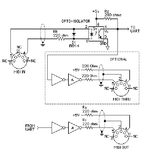

Ob dämlich oder nicht, zumindest brauche ich 5 V, weil Midi ausgegeben
werden muß.
> werden muß.
Nicht unbedingt. Lt. Specs sitzt zwar ein 220R Widerstand im Midi In
eines Gerätes, aber du musst ja nicht unbedingt die beiden 220R im
Sender implementieren, sondern kannst diese entsprechend kleiner machen.
Das verletzt zwar ein klein wenig die Spezifikationen, sollte aber gut
funktionieren. Wichtig ist ja nur, das die LED im Empfangskoppler sauber
leuchtet.
