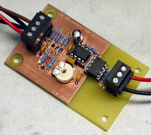

#3396334
MartinR schrieb:
> Als Beispiel diente diese Platine hier:
> http://www.einfach-cnc.de/paulimot_pm190.html unten
...also genau die falsche Schaltung, die ich vermutet habe.
Ein OK ist nun einmal kein "regelbarer Widerstand". Selbst
der Ausdruck ist falsch. Es müsste einstellbarer Widerstand
heissen. Aber wenn es Dir aud 1mm mehr oder weniger bei
Deinen gefertigten Teilen nicht ankommt...
Gruss
